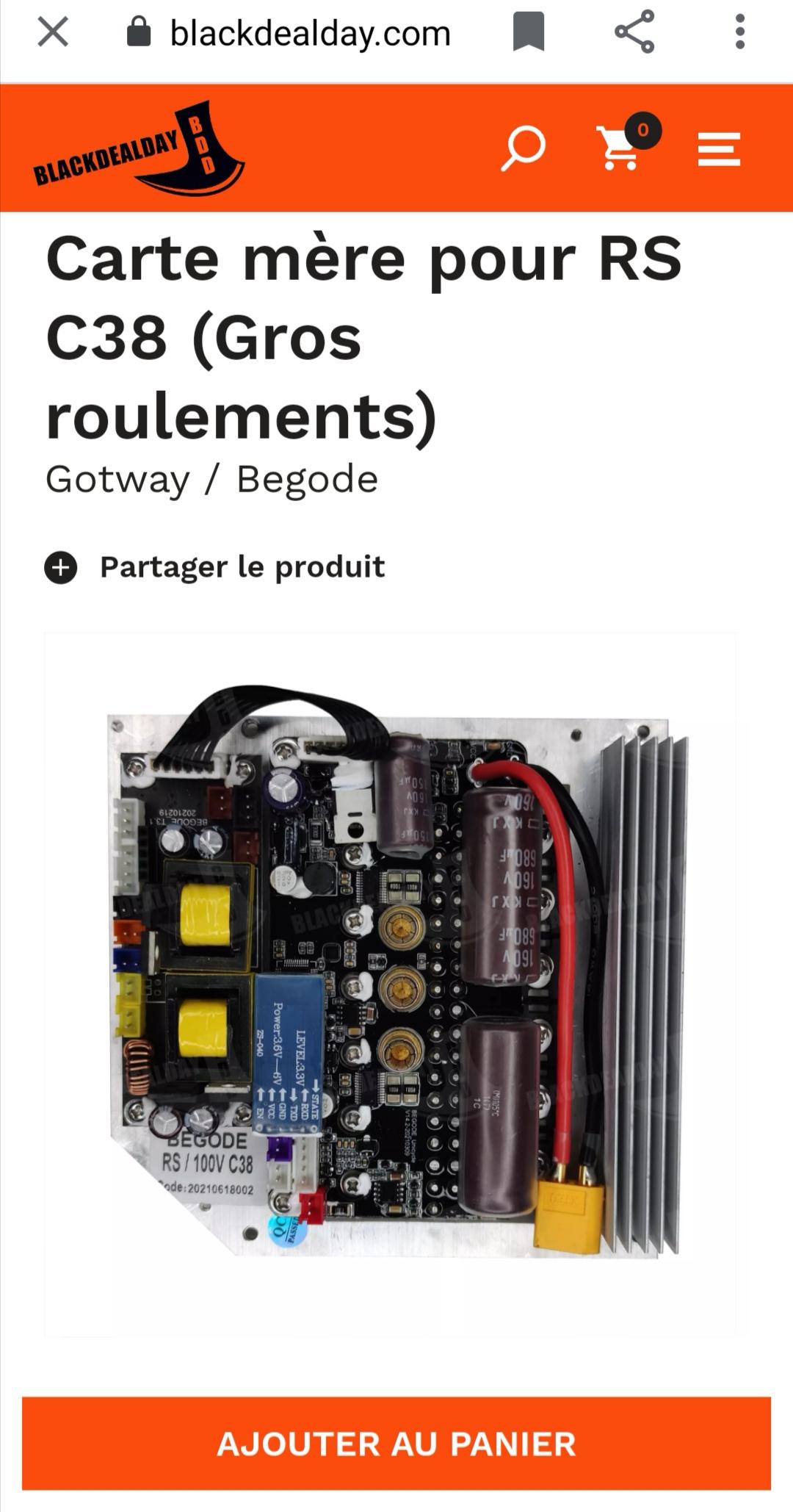

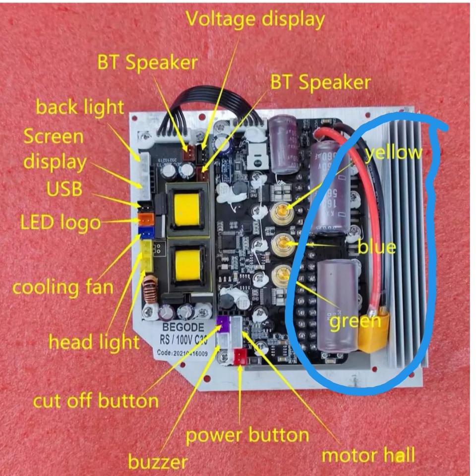

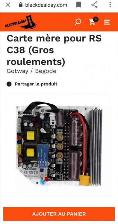

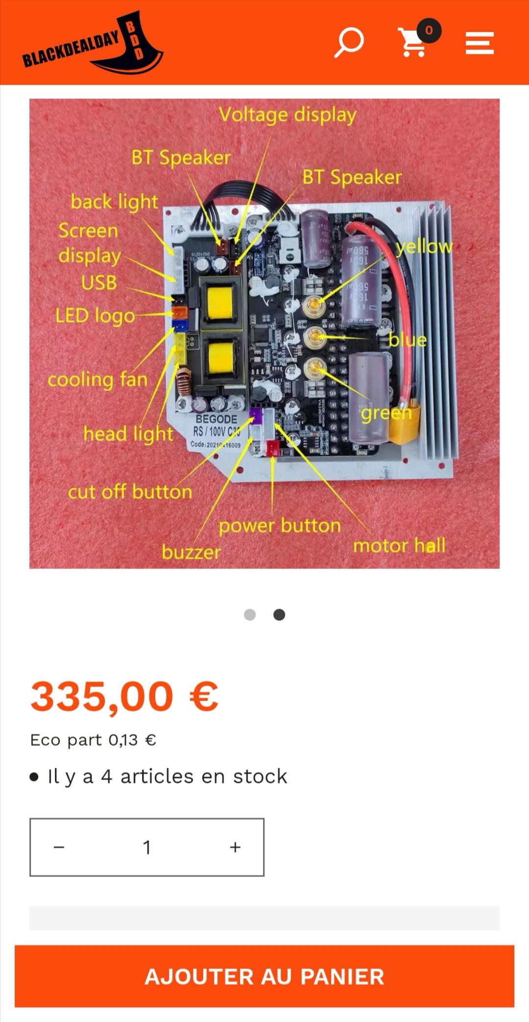

J'ai jeter un œil sur les carte mère chez Green and fashion travaling shop puisque c'est chez eux que j'ai acheté ma roue et putain.. 😱(excusez l'expression) mais a plus de 500e la carte mère les mecs se touchent jusqu'au petit matin 🤪🤪😂
Merdouille sa fait mal au porte monnaie je ne pourrais pas la changer avant septembre le temps d'économiser par contre j'en n'ai vu a 310e et j'ai l'impression qu'il s'agit de la CM que nous présente @Hansolo dans sa fameuse video "mise à jour du firmware " etc.. Cette CM a l'air vraiment bien d'autant plus qu'elle est dotée d'un système avec le câble de 120 qui vise à protéger les batteries et la CM des court circuit.
J'ai découvert ca sur la toile (voir photos) 👇 mais je ne sais pas si elle et compatible car l'un de vous les Gars me parle de No de référence de la CM est ce une obligation !?
Qu'est ce que vous pensez de cette CM compatible ou pas !? et a 335e c'est deja plus correcte ! 😌
Bon je sais, je sais.. je devrais contacter blackdealday afin de leur posé la question mais j'ai aussi besoin de l'avis de la communauté qui apporte des solutions du positif et du réconfort !

@hansolo pourrait tu me dire si cet CM que j'ai découvert sur blackdealday est compatible avec ma roue si oui il me semble en regardant ta video qu'elle ewt un chouia trops grande a cause des ailettes devrait je alors les supprimer !? je possède une begode Rs19 HT C38 Batch2 modèle 2021

il y a 8 minutes, v5f06 a dit :
Je ne connais pas la compatibilité,mais le site est sérieux.
Mais avant tout, vérifier les batteries...
