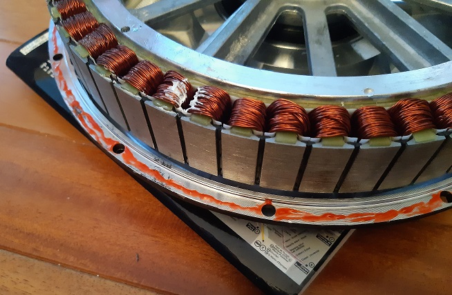

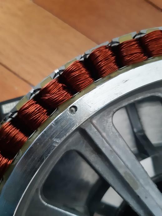

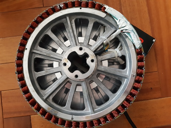

De mon côté stand-by, je suis au vert pour une dizaine de jours et ma T4 est restée (en kit...) à Paris.
Avant de partir j'ai eu le temps de poser toutes les goupilles. J'en ai mis 4.
Pour les 3 dernières je n'ai pas utilisé la fraiseuse. La simple perceuse à colonne a fait le taf, moyennant un pointage minutieux.
Avant de remonter les flasques ne pas oublier de remettre un soupçon de pâte à joint.
Au moment de réassembler, mauvaise surprise. Trois vis des flasques sont foirées, et en plus l'un des filetages dans la jante est lui aussi foiré et nécessite d'être re-taraudé. Heureusement que mes tiroirs sont bien garnis.
