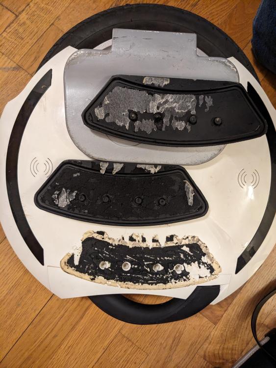

Martin_S32 Posté(e) le 25 septembre 2023 Partager Posté(e) le 25 septembre 2023 Bonjour, Je suis nouveau sur le forum. Je m'appelle Martin, j'habite à Paris et j'ai une gyroroue essentiellement pour raccourcir mon temps de transport le matin car je travaille sur le plateau de Saclay et je dois prendre le RER B qui est loin de chez moi. Je suis passé d'une Inmotion v8 à une Ks 14D pour réduire l'encombrement et avoir vraiment une roue transportable partout avec moi qui prend peu de place. Malheureusement j'ai du mal à m'habituer à cette nouvelle roue. Soit mes maléolles touchent la structure en plastique de la roue et cela me fait très mal. Soit j'écarte un peu plus me pieds mais mes mollets ne touchent pas les pads de la roue sauf si je fléchis beaucoup les genoux et que je les rentre vers l'intérieur ce qui me donne un air ridicule et n'est pas idéal pour un bon controle de la roue. La solution que j'ai trouvé pour le moment est très moche et peu pratique: j'ai scotché des bouts de polystyrène sur les pads pour "élargir" la roue. Ça marche bien mais ça n'est pas très esthétique et ça ne tient pas sur la durée. Je voudrais savoir si je m'y prends mal ou si j'ai une anatomie qui n'est pas adaptée à cette roue (Je fais 1,88m et plutôt une morphologie "grande tige"). Existe il des sorte de sur-pads qui pourraient augmenter la largeur de la roue ? Merci d'avance pour votre réponse et pour votre aide Bonne journée à tout le monde Martin Lien vers le commentaire https://www.espritroue.fr/topic/22576-ks-14-d-trop-%C3%A9troite/ Partager sur d’autres sites More sharing options...

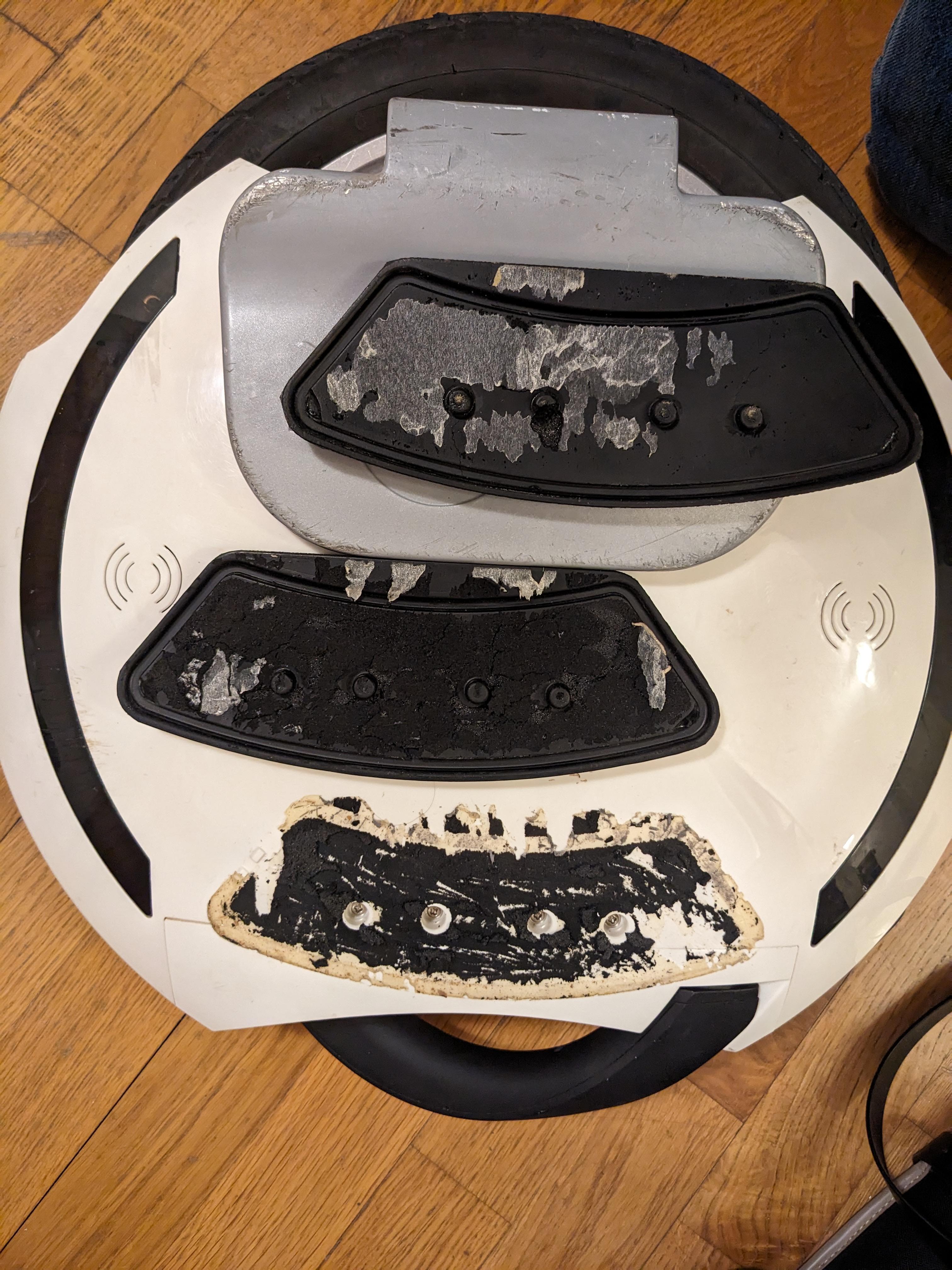

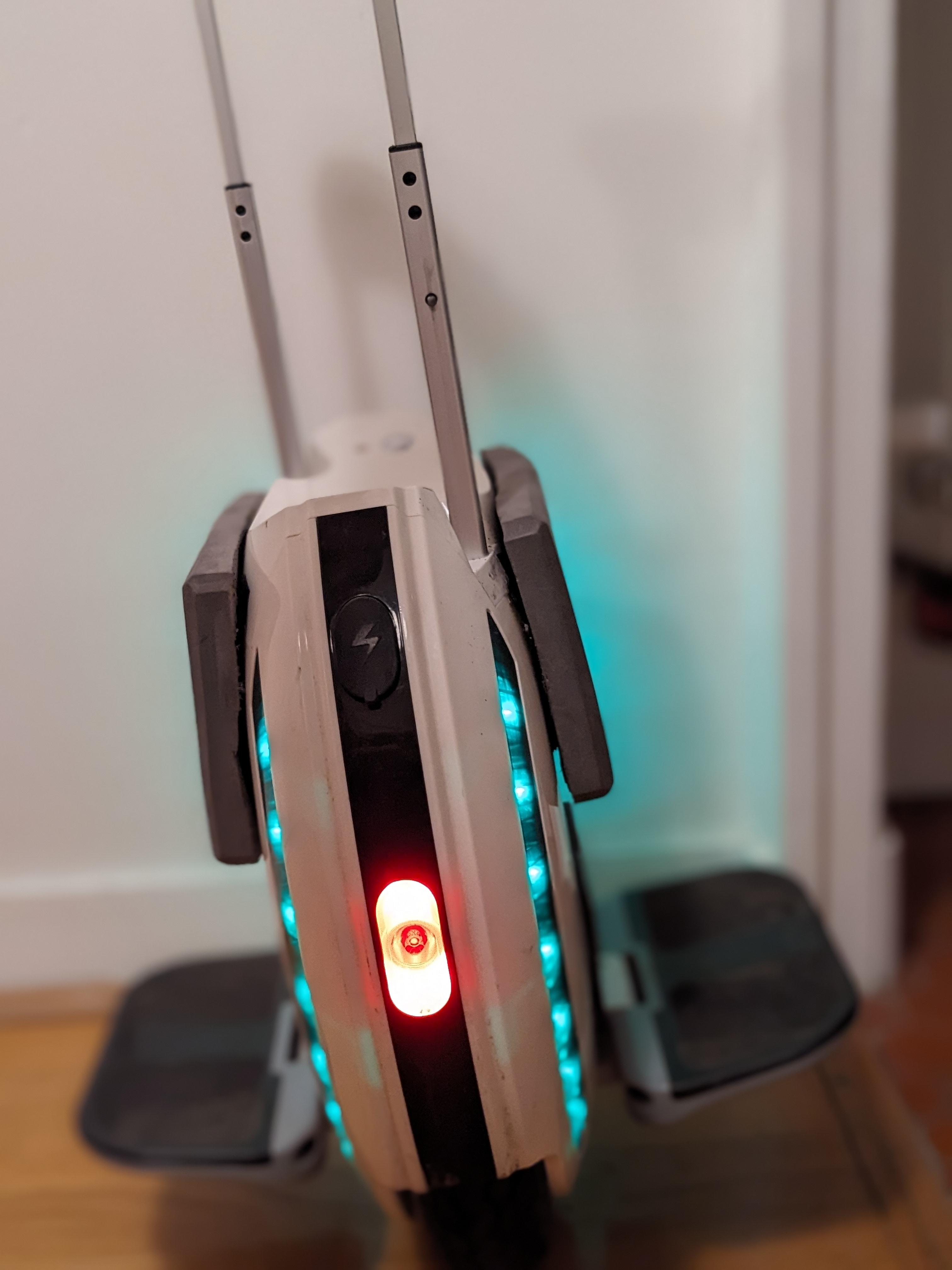

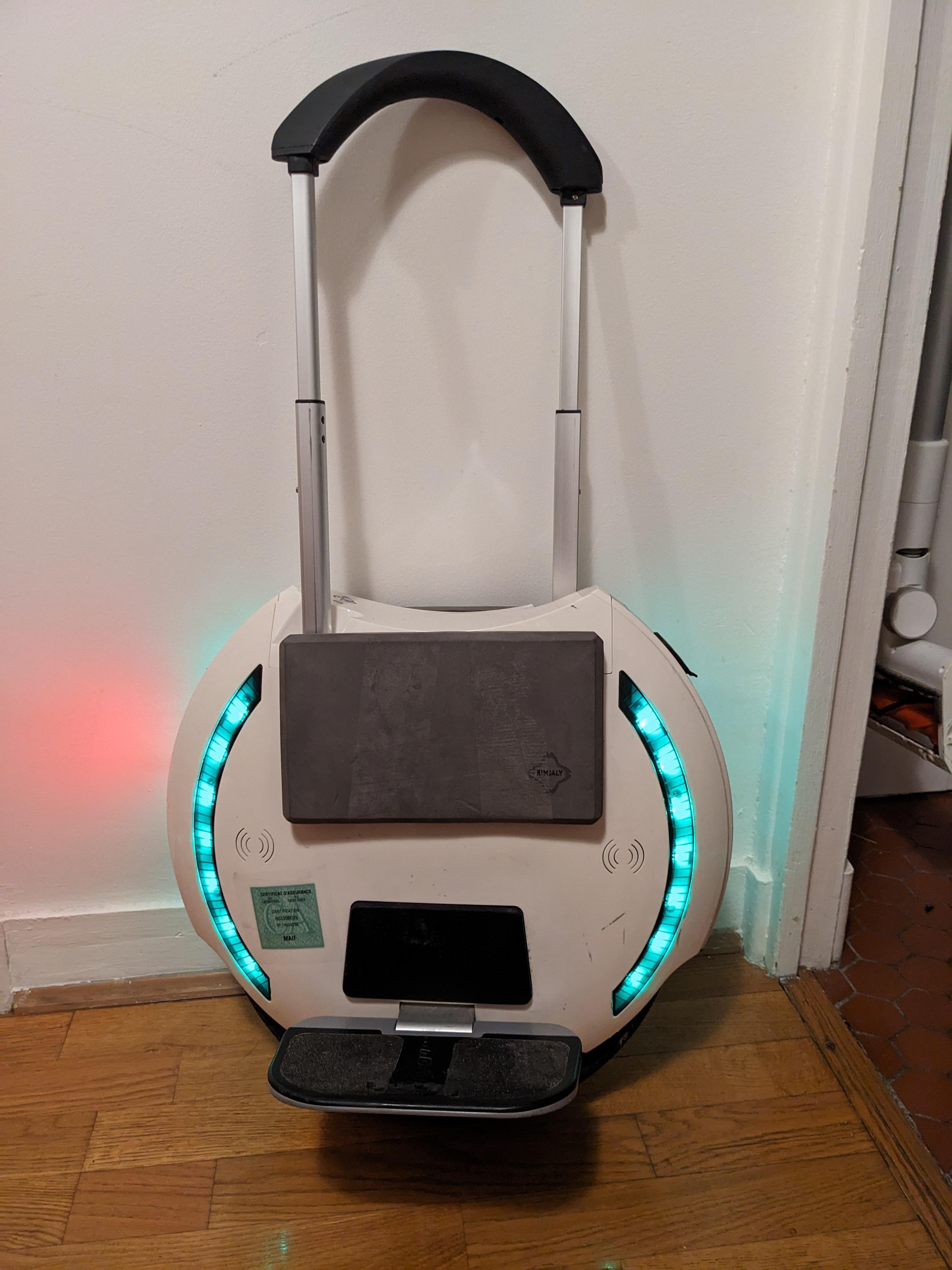

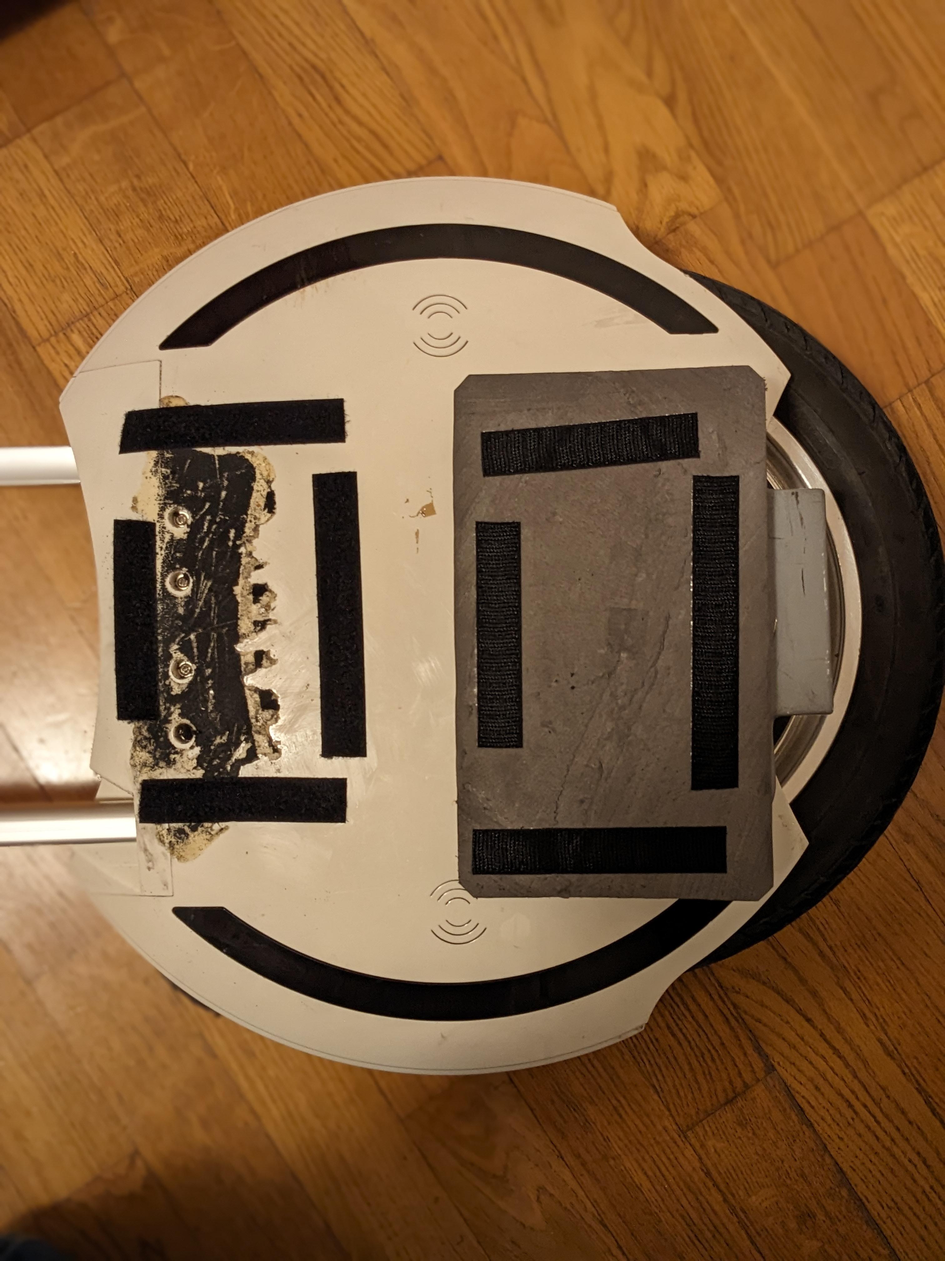

Martin_S32 Posté(e) le 2 octobre 2023 Auteur Partager Posté(e) le 2 octobre 2023 Bonjour tout le monde, Merci pour vos nombreuses réponses. Finalement j'ai fait comme me l'avait suggéré @malko05. J'ai enlevé les pads d'origine (qui étaient bien collés, ça les a un peu détériorés, voir photo) et j'ai accroché des quart de briques Decathlon avec du velcro à la place. Ça marche parfaitement, j'ai même pas besoin de remettre les pads et je contrôle vraiment mieux ma roue sans douleur aux malléoles. Encore merci 😊 2 Lien vers le commentaire https://www.espritroue.fr/topic/22576-ks-14-d-trop-%C3%A9troite/#findComment-384252 Partager sur d’autres sites More sharing options...
