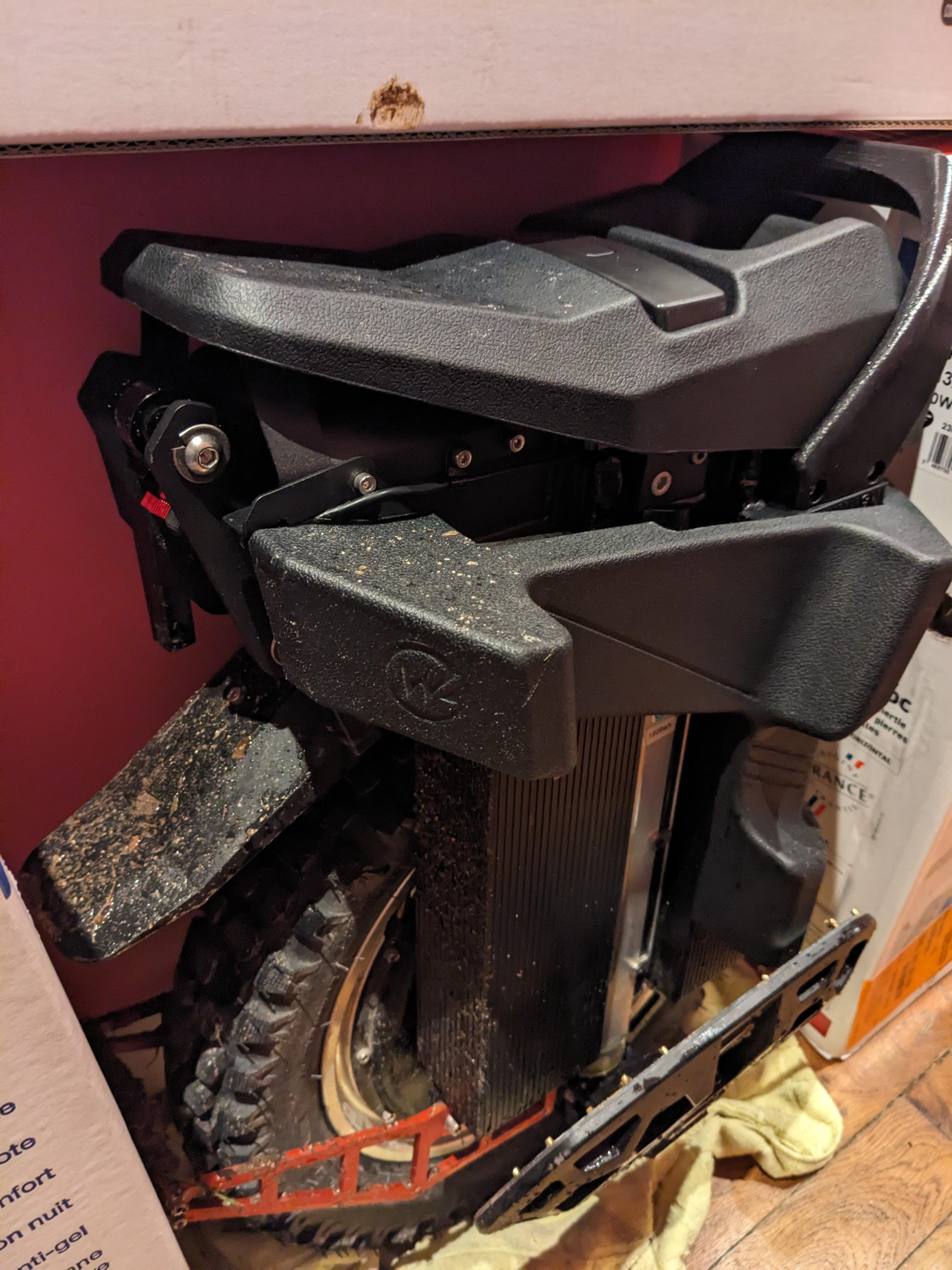

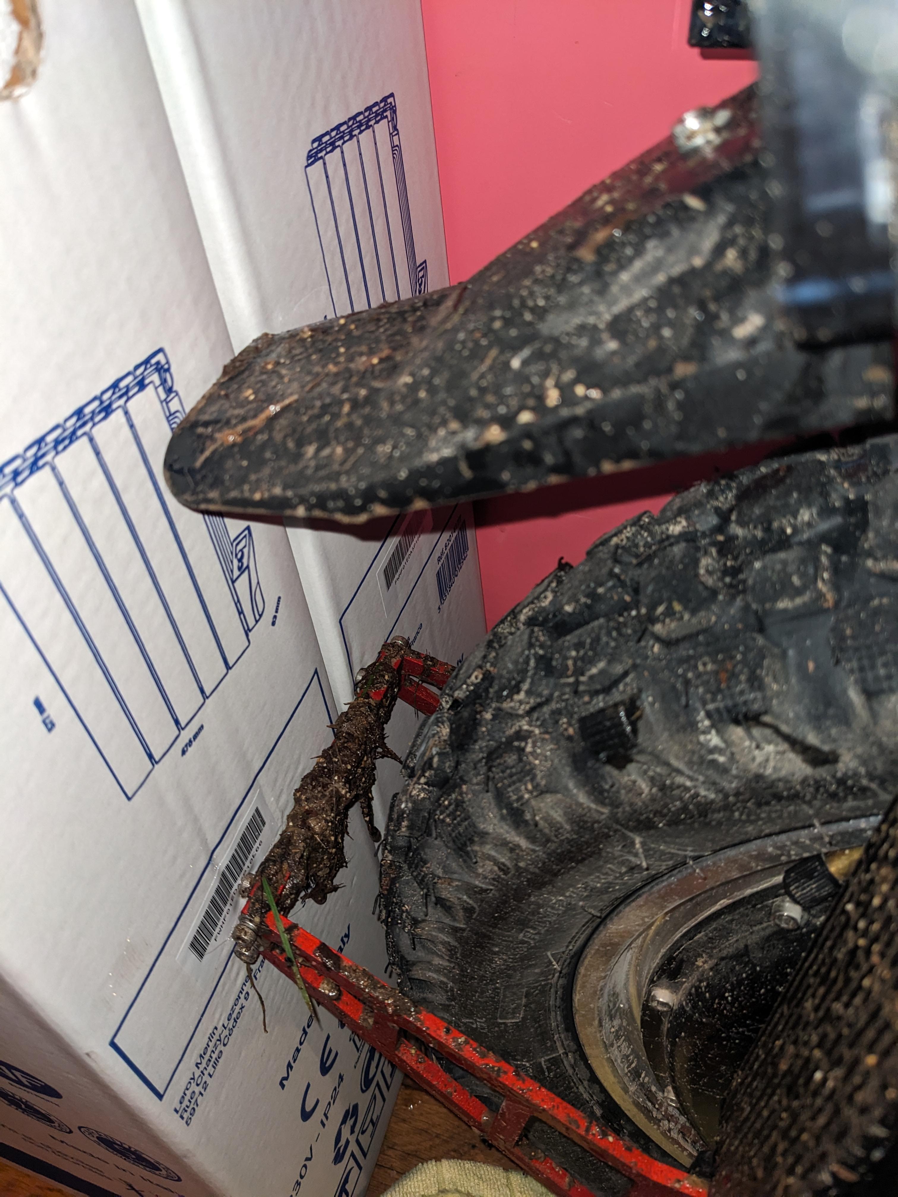

Je sais pas ce que vous reprochez au garde boue,j ai récupéré une t4 la semaine dernière autour de Paris et j en ai fait dans le bois de Vincennes,3 soirs dans des marres d eau et de boue, franchement j était pas super sale par rapport a la ou je suis passé .
J avais quelques traces sur ma vestes mais j'ai aussi rouler avec la 18 xl.donc meme pas que ca soit avec la T4 ,et de toute façon je m'attendais a re'trer couvert de boue(la roue par contre a pris sa.dose)

J'ai le pneu d'origine de ma T4 si ça t'intéresse. Il a dû parcourir dans les 200 km avant que je le remplace par le pneu cross.
Malgré ta sortie offroad dans le bois de Vincennes, je la trouve propre ta T4.
Oui elle est pas spécialement tombé .
Bhein je suis sorti lundi 30 mardi 31 mercredi 1 novembre donc tu doit te rappelle qu il a plus tous les jours et meme fort a Paris a cette période.
