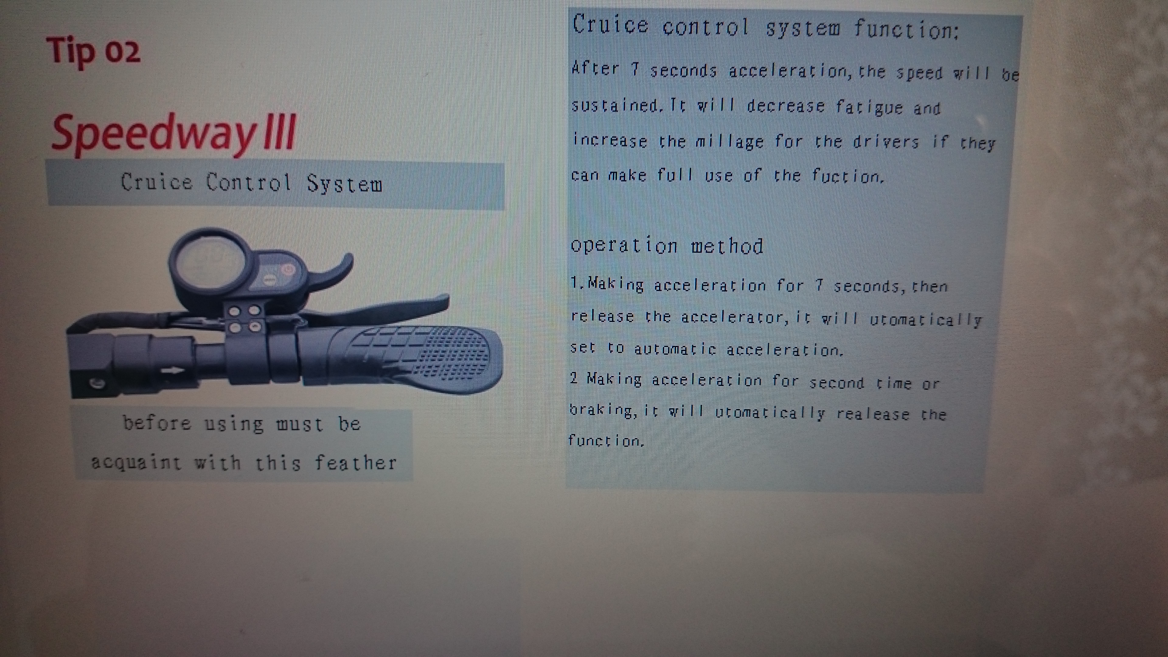

une dernière chose est ce vous pouvez m expliquer smart meter explication en francais merci d avance messieurs photo n=2

2eme photo
j avoue que entre mon anglais et le reste j ai pas bien saisi ce que c etait et comment s en servir??merci d avance
@lutin D'après ce que je lis, c'est une forme de régulateur de vitesse qui maintient l’accélération.
Après 7 secondes d'accélération, la vitesses est maintenue. ce qui te permets de lâcher les gaz et de moins te fatiguer.
1. Pour cela, tu dois : accélérer pendant 7s, ensuite relâcher pour enclencher ce mode automatique.
2. Si tu ré-accélère ou freine ça s'arrête.
merci Risitia je vais l essayer mais en fait tres peu adapter sur la capitale bonne route a toi
@lutin A la campagne c'est top une fonction comme ça. En ville ou on accélère et décélère souvent, pas très utile oui :) !
