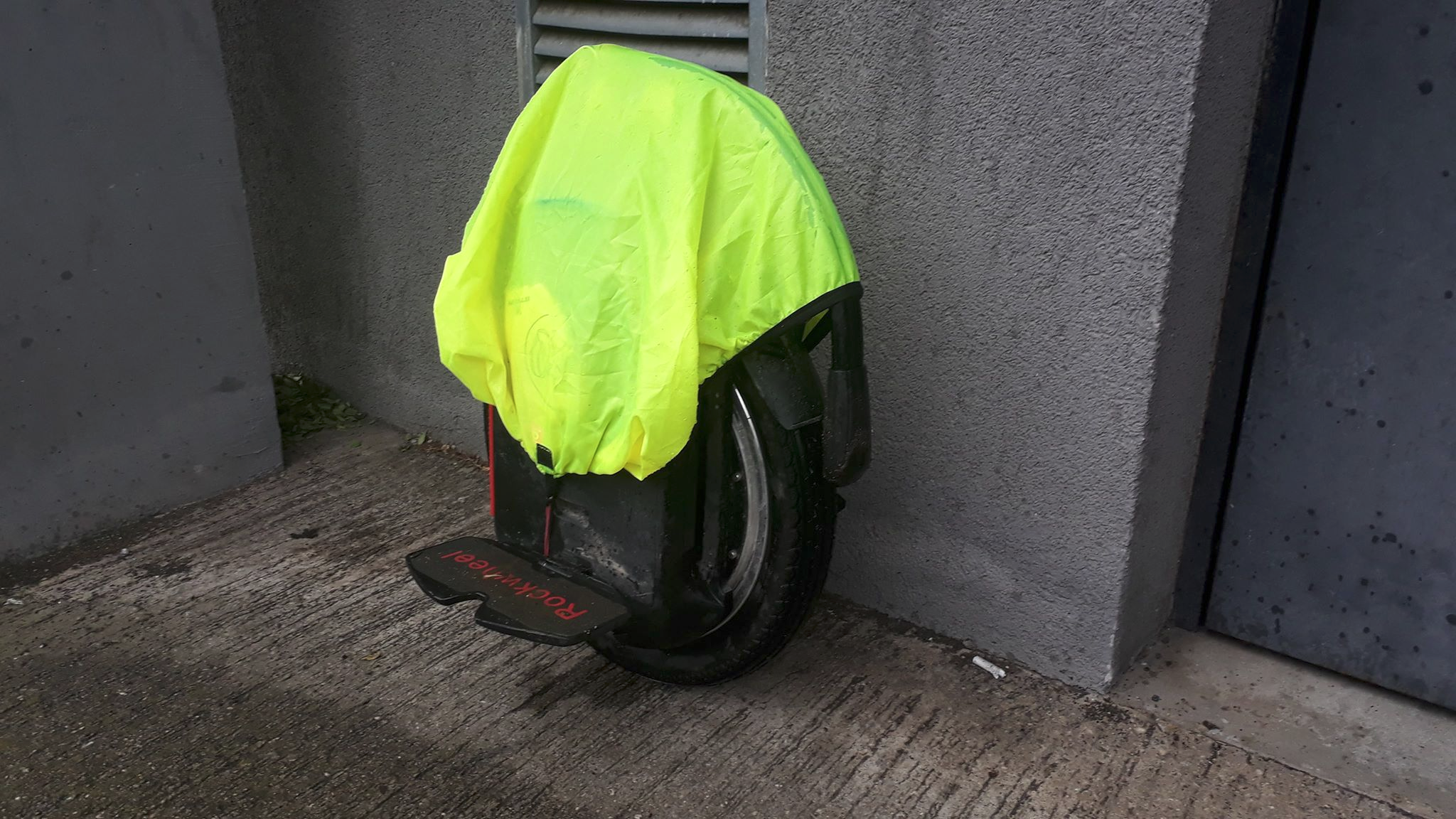

ma GT16 n'est pas certifiée étanche, du coup sous la pluie je lui colle une housse de sac à dos modifiée pour l'usage.
c'est aussi moche qu’efficace (même sous une pluie diluvienne)...
et visiblement, même sur une roue IP55 ça n'est pas forcement une mauvaise idée ...

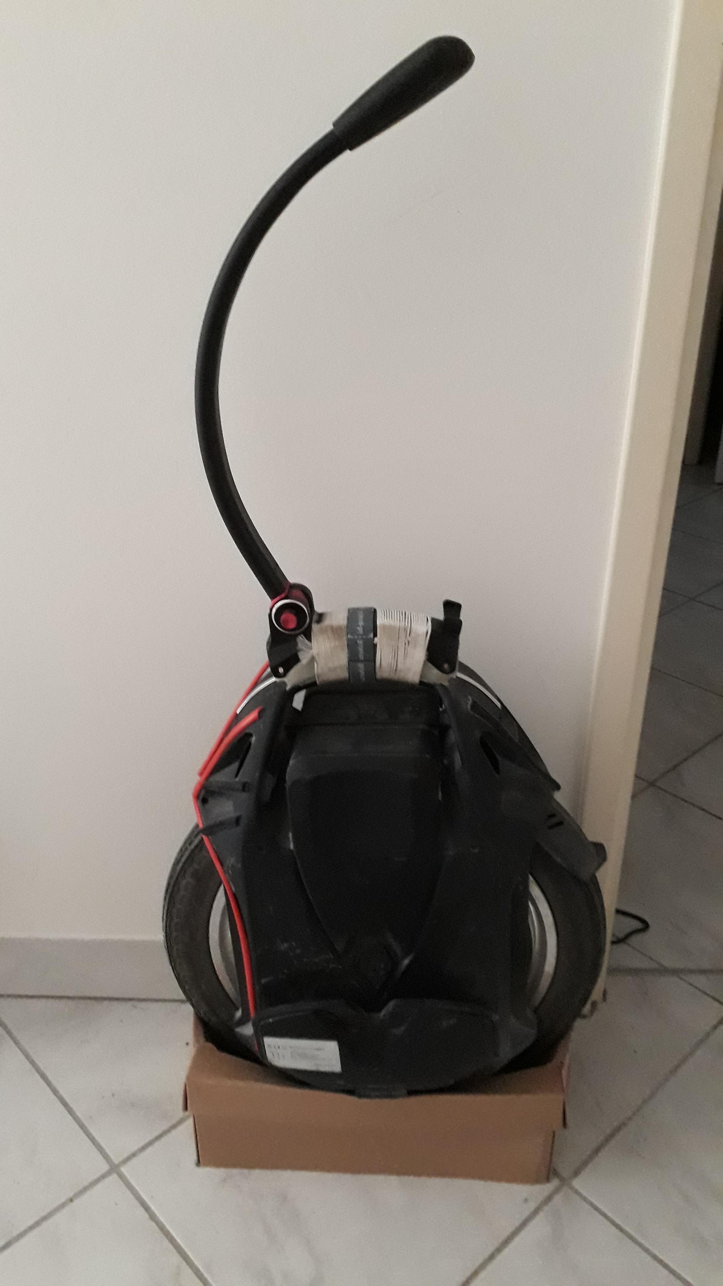

@G.Rhum salut,
tu as une photo de ta roue sans la housse? tu as rajouté un troley de v5?
Le 08/07/2018 à 01:51, EXD | Dorian a dit :
@G.Rhum De loin je croyait que tu avais une V10 a cause du trolley ! ?
ah bin c'est bien toi que j'ai croisé il y'a qqs semaines alors :)
à la prochaine en espérant avoir chacun plus de temps pour discuter.
Le 07/07/2018 à 22:58, smiley a dit :
@G.Rhum salut,
le troley d’origine se refermait tout seul ce qui m'a assez rapidement "contrarié"
ce troley de V5 est très fiable et efficace :)
