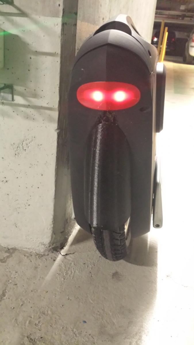

J'ai fait exactement la même chose que toi. Le résultat est sympa. J'ai choisi une qualité considéré comme de type prototypage (donc pourri en gros) mais l'avantage est que la matière est assez souple pour que la pose soit aisée mzis assez dure pour que ça tienne bien. La qualité esthétique est convenable pour moi mais je ne suis pas très exigeant.

Le truc bizarre que vous voyez en haut c'est juste de la saleté
il y a 5 minutes, koto a dit :
Mais du coup, c'est de la saleté "d'avant" le garde-boue ou "d'après" sa pose ? (ça m'inquiète lol)
Modifié par hehe2
Après la pause mais tu peux mastiquer pour colmater la fente.
Je ne suis pas sûr de l'avoir bien posé ce jour là. Je venais juste de récupérer le garde-boue. Il se trouve qu'il a plu.
Envoyé de mon GT-I9505 en utilisant Tapatalk
Depuis je n'ai pas eu l'occasion de jouer avec. Il me semblait que sur l'image je ne l'ai pas bien poussé vers le haut (j'ai constaté ça plus tard)
