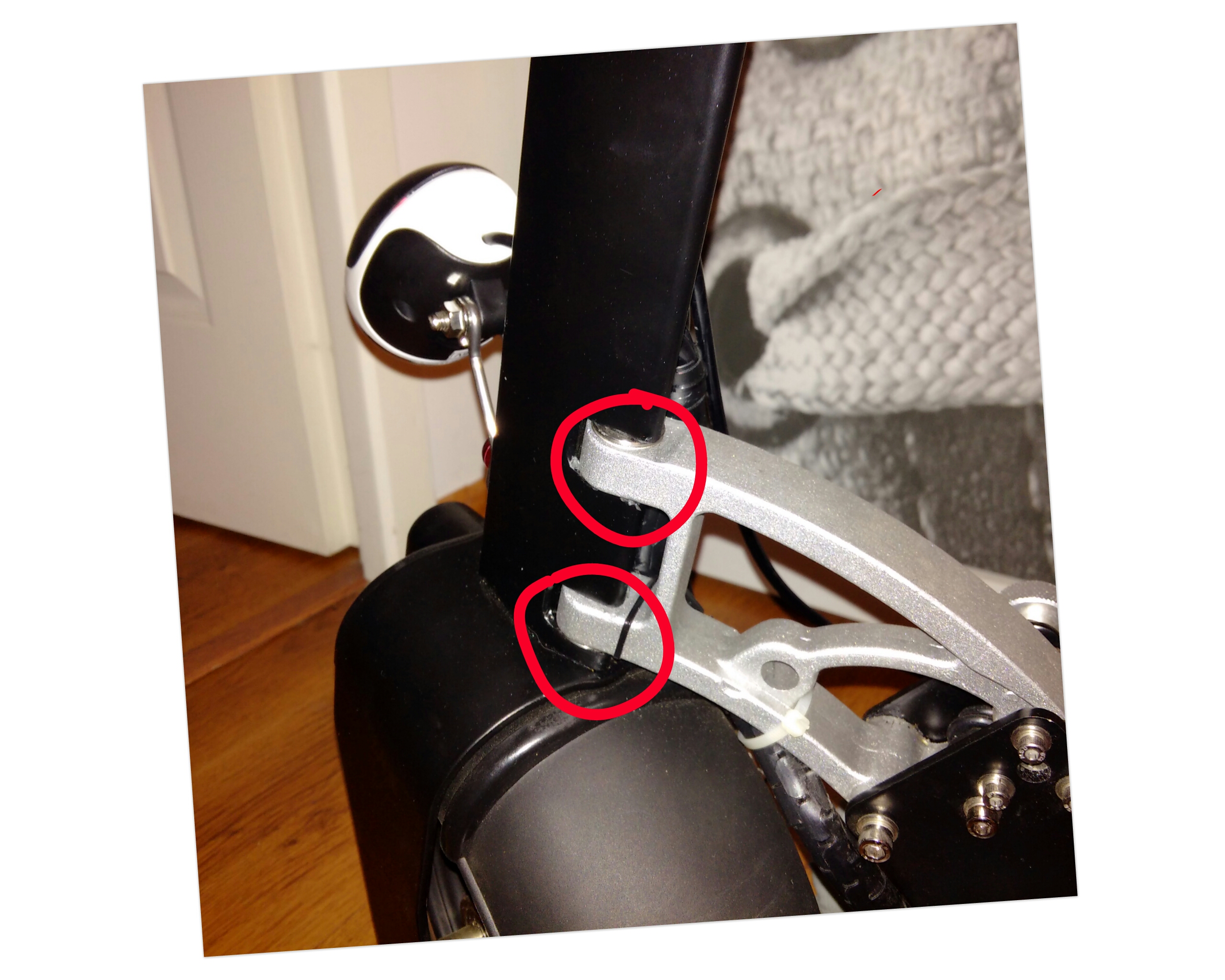

POUR INFO, j'avais demandé au distributeur d'écrire à son fournisseur ( producteur minimotors ), pour lui demander de rigidifier au maximum la trott en ajustant au mieux toutes les articulations, notamment celle que je vous joins en photo : ( je l'avais aussi demandé sur ma speedway 2 (que j'ai vendu) et l'ajustement avait été bien réalisé )
CE POINT EST A COMPARER AVEC CEUX QUI N ONT RIEN DEMANDE... ( car si ça se trouve, elle est d'origine bien assemblée et ce, systématiquement... )
