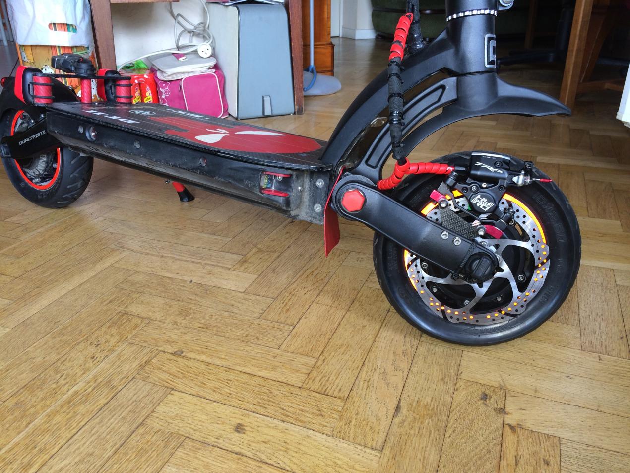

Sur cette photo, on voit la trottinette d'origine (non-électrique) que j'ai troquée pour l'Ultra. La différence de taille est conséquente....
https://imgur.com/a/iA2KKF4

-il y a un jeu certain d'avant en arrière de la colonne de direction. Il me semble avoir vu sur le site que vous l'aviez vu aussi et que vous l'aviez plus ou moins neutralisé (si quelqu'un a le lien, ça serait avec plaisir). J'ai vu un russe sur Youtube qui avait résolu le problème en insérant une pièce faite sur mesure qui vient combler, en négatif, l'espace vide au niveau de l'articulation de la colonne de direction. Je me demande si je ne vais pas faire ça avec une pièce en plastique imprimée en 3D.
-la bague qui vient serrer la colonne de direction est chez moi trop bien serrée et j'ai du mal à la faire coulisser pour replier la colonne de direction. J'ai mis du WD40, j'ai essayé d'écarter à la pince la bague, mais ça reste très serré, voire bloqué parfois. Bref, je me ballade tout le temps avec une pince pour écarter la bague quand je dois plier / déplier la colonne de direction.
Hello @tuanito et bienvenue chez les DTistes  ;)  :)  :x
En effet ton analyse est juste, si le collier a attache rapide du blocage/pliage de la colonne n'est pas assez correctement serré il en résultera une
oscillation d'avant en arrière avec ton guidon/colonne qui peut être très génante avec une Ultra ou DT1/2/Ltd lors des accélérations et des freinages,
dans ce cas serre le encore +. Moi étant donné que je ne plie jamais ma DT2, et suite a toutes mes modifications que je viens de finir avant hier,
j'ai rechangé l'attache rapide en 6 X 50 mm par une nouvelle en 8 X 50 mm après reperçage du collier a 8,5 mm, mais celle-ci ne tient pas fermée :/
donc je l'ai remplacée par un boulon + écrou de 8 X 40 mm que j'ai super bien serré ! et maintenant c'est terminé je n'ai plus du tout aucun jeu ni
d'oscillation avec ma colonne de direction/cintre  :top:  :win:  :57a4aedaf3176_transpi(1):
Il te faudras pas mal de Km encore pour l'avoir bien en mains et bien apprécier ton Ultra qui te rendra vite accroc !!! mais tu verras ce sont
d'incroyables/formidables machines  :yaisse:
@ + Didier
Modifié par Didier.94600
modification

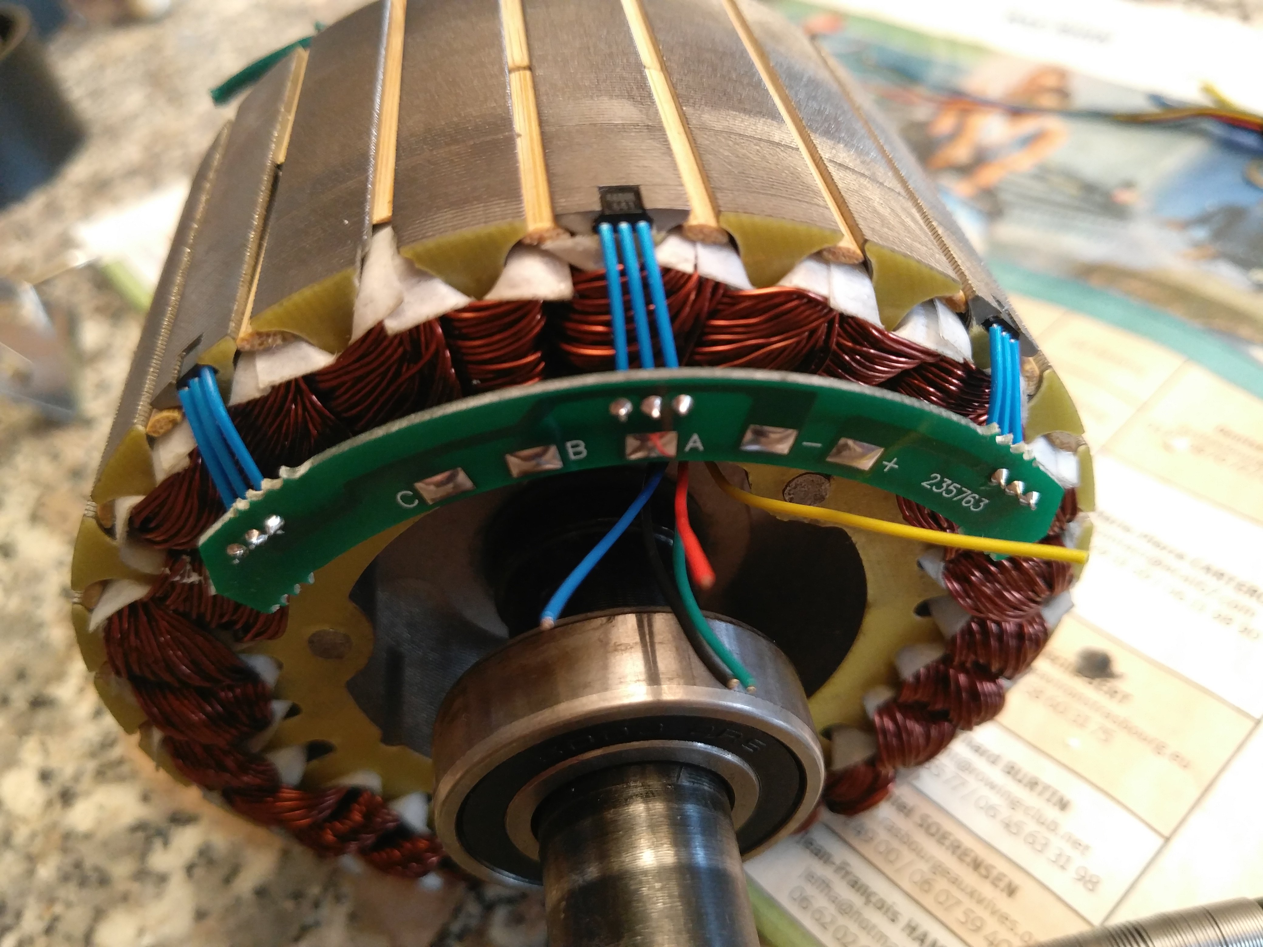

L'accélération qui ne répond parfois pas est peut-être lié au moteurs sensorless.
@Didier.94600 Merci pour ton feedback. J'ai essayé de serrer un peu plus, et effectivement c'est mieux. Je vais probablement quand même essayer d'imprimer une pièce en 3D car cette sensation de manque de contrôle de la direction me stresse un peu. Quant à moi, je suis malheureusement obligé de garder la possibilité de plier la colonne de direction pour que ça puisse rentrer dans mon ascenseur. En tout cas c'est intéressant de savoir qu'avec des écrous plus costauds, ça ne bouge plus.

En fait le folding (bague argentée) et le collier de serrage sont deux pièces qui vont ensembles, et sont sensées étre ajustées dans la pratique quand la colonne a toujours du jeu et qu'il faut serrer plus que de raison le collier c'est que le folding est foireux.
J'ai eut 3 foldings, sur les 3, j'en ai un parfait, un ou il faut un peu ajuster la bague de serrage quand on replie la colonne, et un dernier ou comme didier il fallait carrément faire faire plusieurs tours de vis et forcer comme un ane pour ne pas avoir de jeu (d'ailleurs la vis de serrage à pété au bout de 3 mois vu que je dois replier la colonne tous les soirs pour ranger ma trott)

Bon, je suis retourné sur mon pc pour reprendre l'extrait en question.
"Les moteurs sans capteurs dits "sensorless" en anglais et moteurs à capteur dits "sensored", la différence entre les deux c'est que les sensored ont un capteur intégré fixe dans la cage et orienté sur le rotor qui permet grâce à un câble de relier le moteur et le contrôleur et d'informer le contrôleur sur la position du rotor, ce dispositif a pour but de synchroniser le contrôleur au mieux pour améliorer la souplesse à faible vitesse et lors des ré accélérations et d'éviter ce qu'on appelle le "cogging" ou accoups qui peuvent survenir avec certains moteurs et contrôleurs sensorless, même si les contrôleurs sensorless modernes ont de moins en moins, voir pas du tout de problème de cogging.
Selon certains pilotes le capteur est un apport qui en plus d'améliorer la souplesse, apporte aussi un gain non négligeable en terme de vitesse et de couple."
lien
Les DT sont "sensorless". S'il y a ces petits capteurs, dans le câble qui va du moteur jusqu'au contrôleur, il y a forcement en plus des trois gros fils électriques qui apporte le jus cinq autres petits fils fins qui passent aussi dans le câble : un rouge et un noir pour alimenter les capteurs, les autres couleurs jaune vert et bleu pour prendre l'information et le positionnement de la roue. Idem côté contrôleur.

Je pense que le côté brusque peut être lié en partie à l'absence de capteur.
Le contrôleur devrait gérer les absences au moment de ré accélération.
D'autres on sûrement rencontré un problème de gâchette qui ne répond pas bien sur d'autre modèle de trott.
Ce serait intéressant de voir si en dual un des deux moteurs répond et pas l'autre, vu que tu es le plus souvent en single.
Pour les moteurs avec capteur, si un seul est grillé, ça ne fonctionne plus.

Je suis très étonné que vu le prix d'une Dualtron ils n'aient pas utilisé des moteurs à senseurs. Enfin, j'imagine que la raison est probablement une question de prix car le couple moteur / contrôleur devient alors plus cher.
Pour compléter ton information, même si c'est légèrement HS, même dans les moteurs sensored, il y a deux types de contrôleurs qui peuvent les gérer : les BLDC et les FOC. Les deux gèrent la rotation en finesse du moteur brushless en regardant la position du capteur qui tourne, comme tu le disais, mais :
  • les BLDC le font de façon binaire  (en créneau) en envoyant du courant ou non, suivant si le capteur "arrive" dans le cycle de rotation,
  • alors que les FOC envoient du courant qui varie continuement en intensité (en sinusoïde), ce qui  permet d'avoir un moteur beaucoup plus doux, progressif sans à coups. Tout cela se fait au niveau de l'algorithme du contrôleur, le moteur demeure identique. Avantages du contrôleur en mode FOC : l'accélération est plus douce, le démarrage en côte peut se faire naturellement (alors qu'en BLDC on reculerait dans le sens de la pente).
Le truc intéressant, d'après ce que je comprends, est que la différence entre BLDC est FOC se fait au niveau software/firmware du contrôleur, donc en gros c'est un truc de programmation du contrôleur et non du moteur qui lui doit être simplement "sensored". En gros, le jour où les DT ont un moteur "sensored", il suffirait techniquement de reflasher le firmware du contrôleur pour avoir un moteur avec un comportement beaucoup plus doux et onctueux.
Voici une vidéo qui montre la différence de comportement entre brushless BLDC et FOC :
Modifié par tuanito
@RoueLibre Je viens de vérifier, en fait, il semblerait que les moteurs des Dualtron (Raptor et Ultra, et probablement les DT2) soient en fait "sensored" en mode BLDC ainsi qu'il est marqué dans la description d'Aliexpress :
https://imgur.com/a/OXDE1Zv
Ce qui voudrait dire que si il y a des problèmes d'accélérations par à coups :
-soit il manque un des capteurs,
-soit leur contrôleur est buggé,
Idéalement, il faudrait avoir un contrôleur en FOC, on aurait un comportement beaucoup moins "violent" du moteur.
Modifié par tuanito
Et @tuanito je viens de voir la même chose (BLDC) concernant la fiche technique de la Thunder...
Modifié par RoueLibre
Caveat : je corrige légèrement ce que j'ai  dit plus haut :
"il semblerait que les moteurs des Dualtron (Raptor et Ultra, et probablement les DT2) soient en fait "sensored" en mode BLDC "
En fait, un moteur brushless (BLDC = BrushLess Direct Current) peut être soit "sensored" soit "sensorless".  Dans le cas de nos Dualtron, il est probable que le moteurs soit simplement BLDC sensorless, qui est la version la plus simple, ainsi que le disait très justement @RoueLibre.
Donc un BLDC se catégorise ainsi :
i. Si il est soit "sensorless", alors le moteur est "brutal" (cas probable de nos Dualtron)
ii. Si il est soit  "sensored", alors :
  •  il est soit BLDC commutatif (avec un signal électrique en créneau lors du passage des senseurs qu "commute" entre "j'envoie du courant" et "je n'envoie pas du courant", ce qui a un  comportement plus "violent" sur le moteur, mais moins que dans le cas sensorless),
  • soit FOC trapézoidal (parfois aussi appelé BLDC trapézoidal) : la séquence électrique, au lieu d'être en créneau, est en trapèze, donc c'est un peu plus doux,
  • soit FOC  sinusoidal (avec un signal électrique en sinusoïde lors du passage des senseurs qui permet l'onctuosité totale du moteur).
La distinction entre trapézoidal et sinusoidal est faite par différentes manières d'enrouler le fil de cuivre dans le stator du moteur.
Bref, la documentation des Dualtron Ultra (et al.) dit simplement que c'est un BLDC mais ne dit pas si :
  • le moteur est sensored ou pas,
  • si il a des senseurs, quel mode au niveau du moteur et du contrôleur c'est (commutatif ou trapézoïdal).
Donc un axe d'amélioration plus tard sur le moteur des Dualtron est de passer en BLDC "sensored", puis le nec plus ultra serait FOC sinusoidal, mais il faut changer le moteur et le contrôleur. Pour info, deux contrôleurs gérant le FOC sinusoidal tels que les VESC coûteraient au moins 600 EUR vs 220 EUR pour l'équivalent chez Aliexpress en BLDC, sans compter le coût supplémentaire sur les moteurs qui passeraient en FOC.
PS : pour ceux qui veulent se plonger dans la distinction BLDC / FOC, voici une documentation technique de Texas Instruments.
slva939 (1).pdf
Modifié par tuanito
En fait, je voulais savoir si en démarrage arrêté en côte, avec une Dualtron vous aviez des problèmes ou pas ? Car dans la vidéo du skateboarder, il n'arrive pas à démarrer en côte à l'arrêt en mode BLDC (il recule même). Il ne me semble pas avoir eu ce problème de mon côté.
Autrement dit, si nos moteurs sont bien en BLDC sans senseurs, les contrôleurs sont quand même bien fouttus car ils permettent d'outrepasser certains défauts liés à l'architecture des moteurs.
Et vous, avez-vous eu ce problème de démarrage en côte ?
Si le contrôleur envoie 40a avec des ondes carrés, il y a un vrai risque de s'éclater le cul en arrière ou de s'arracher les bras au guidon :D
J'ai demandé à TKD Nanjing quel type d'onde est envoyé sur ma goboard : "we use sine wave controller". Donc c'est du sensored FOC sinusoïdal et vraiment c'est du velour l'accélération. Je pense que les contrôleurs balance du 30a.
