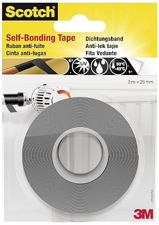

Il y a 3 heures, Mathieu2939 a dit :
Je savais mm pas que fallais faire attention au amperages mm sur sa
tu a du isoler après donc avec de la gaine thermo ?
Oui @Mathieu2939 tout a fait une thermo sur chaques connecteurs+câbles + une deuxième sur chaques câble un fois connecté !!!
avec ensuite une thermo plus grosse pour/sur les 3 câbles et par dessus de l'adhésif amalgamant pour bien isoler en cas de pluie,
et après par dessus encore une fois de la gaine filet plus des Rilsans et comme ça c'est bien étanche et c'est OK ..... ?️???
