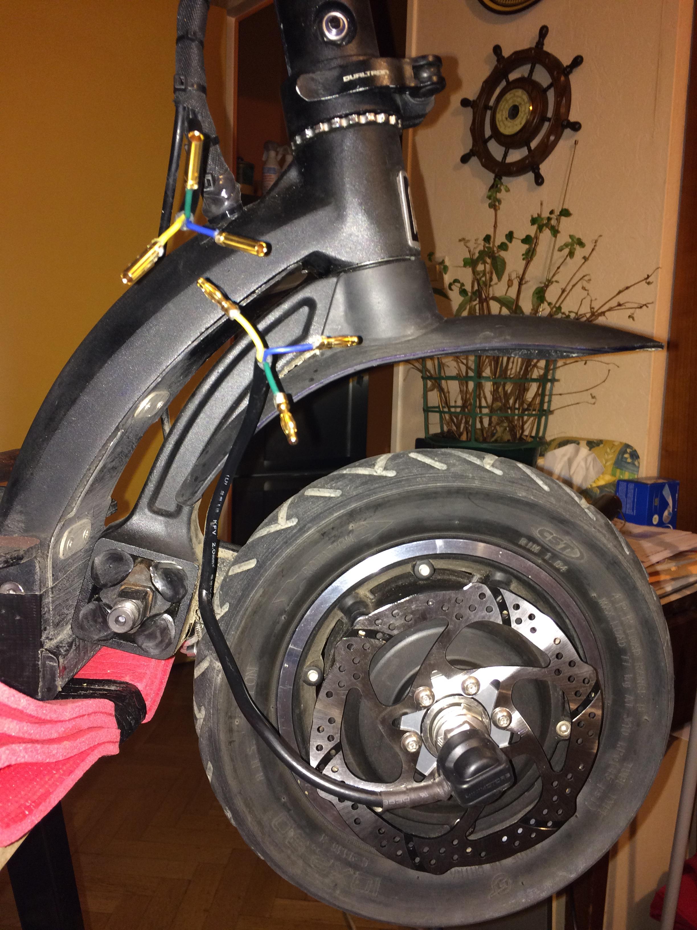

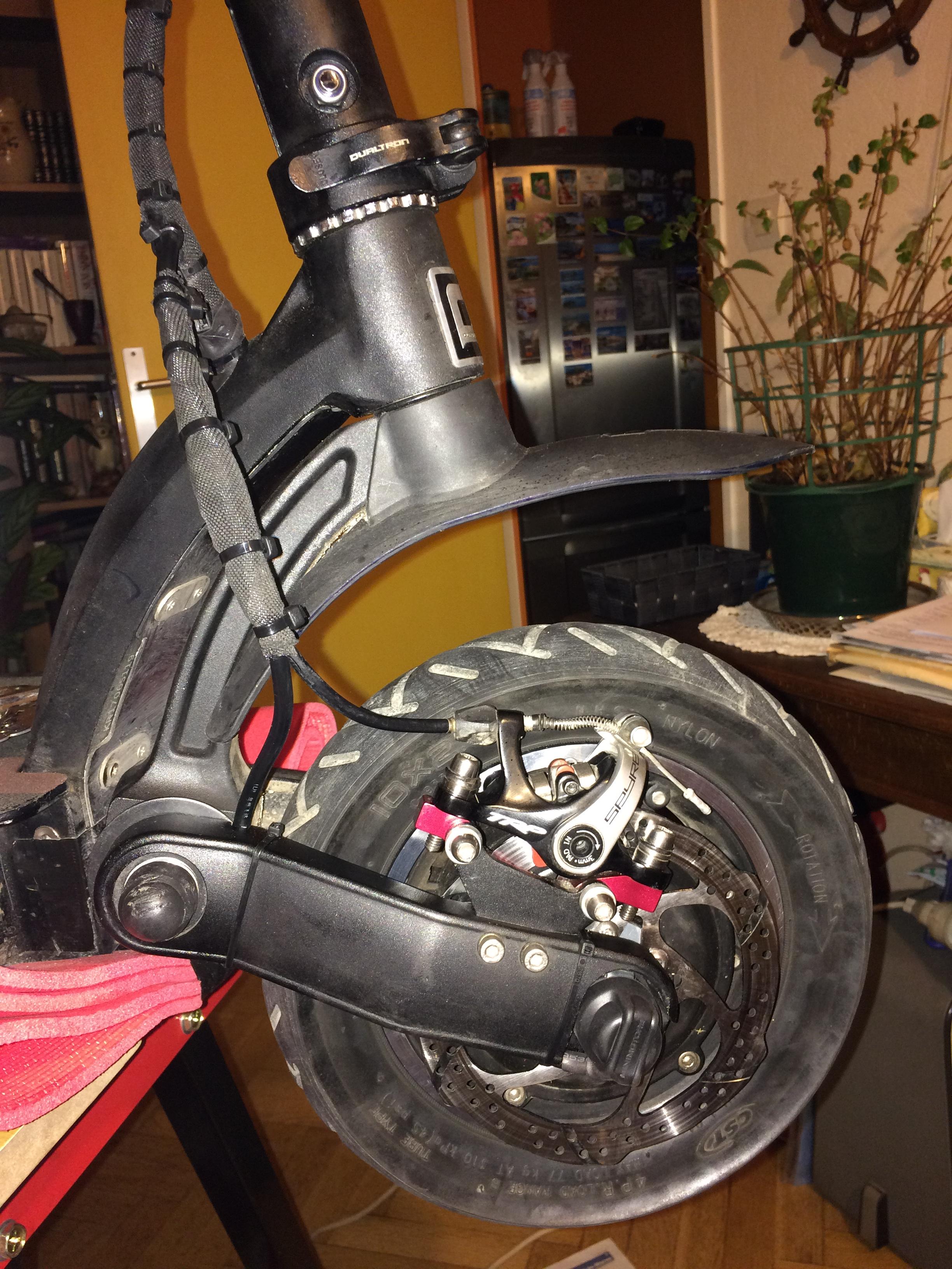

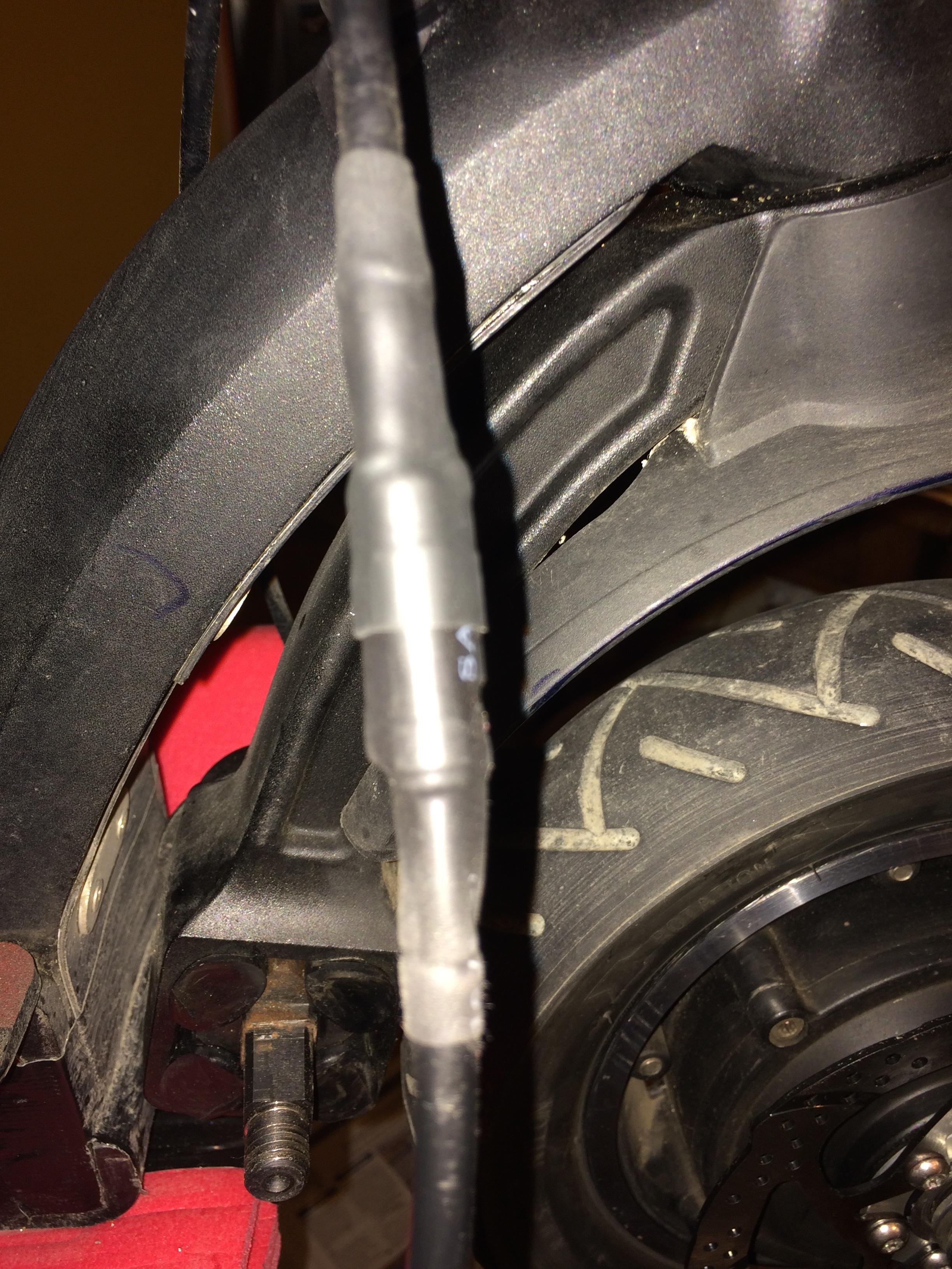

Il y a 5 heures, Didier.94600 a dit :
Oui @Mathieu2939 tout a fait une thermo sur chaques connecteurs+câbles + une deuxième sur chaques câble un fois connecté !!!
avec ensuite une thermo plus grosse pour/sur les 3 câbles et par dessus de l'adhésif amalgamant pour bien isoler en cas de pluie,
et après par dessus encore une fois de la gaine filet plus des Rilsans et comme ça c'est bien étanche et c'est OK ..... ?️???
IMG_1739.thumb.JPG.bd607a9f882b99056714286fbc2b8d2d.JPGIMG_1740.thumb.JPG.8bc709fe4e94d20e5e853c3cc4893e31.JPG
IMG_1743.thumb.JPG.d63de8a690a76014840bb2857caba3f0.JPGImage associée
Merci pour t’es foto
part contre quand tu veux déconnecter tu coupe tout les gaines donc .

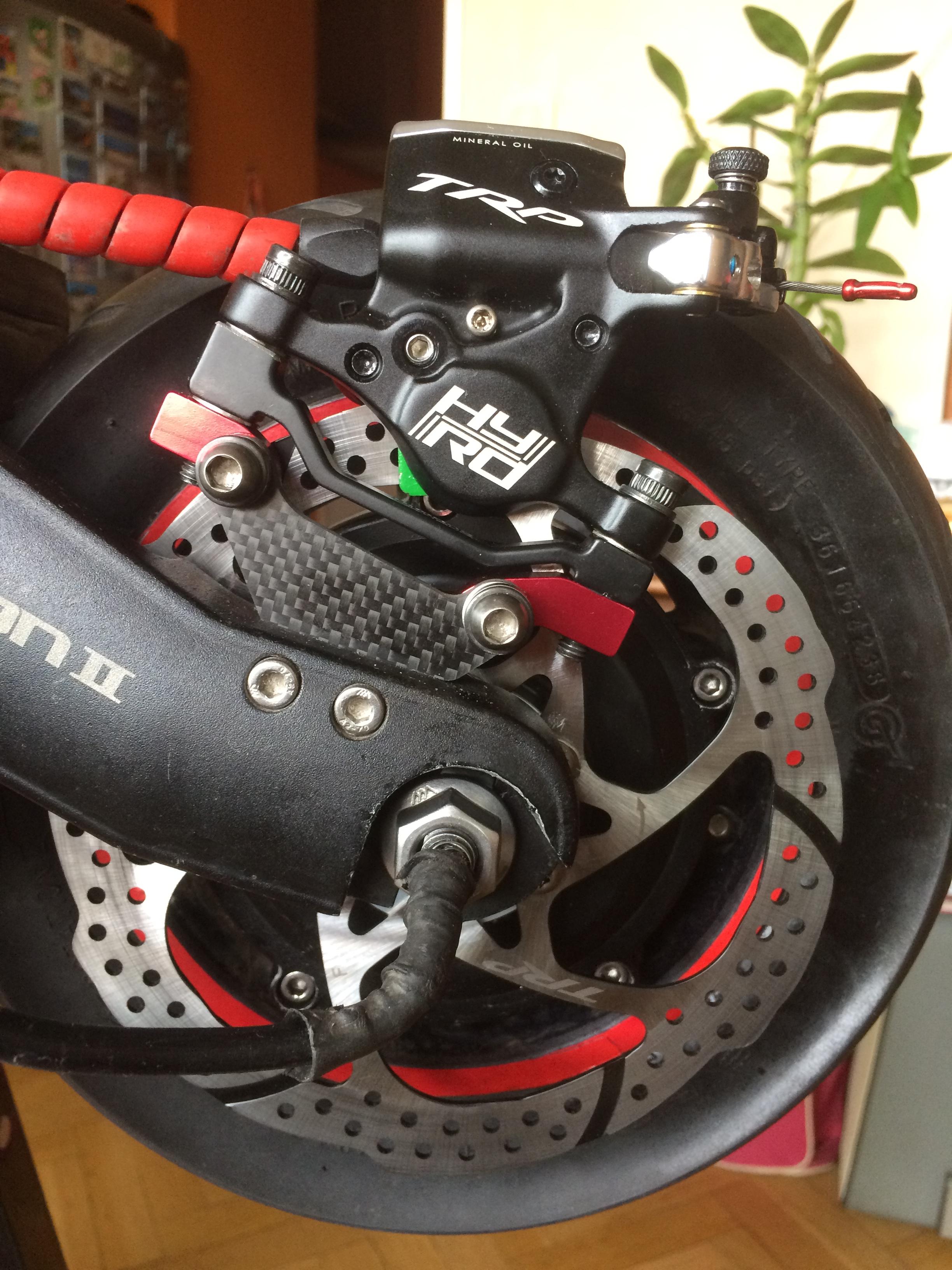

Il y a 2 heures, willos a dit :
moi j lai mis sur ma dt 2,ils sont bien ils prennent pas de place !!
T’arrive à sortir le disque ?
à l’instant, willos a dit :
j ai pas compris ?
Es ce que si tu veux changer le disque sa passe par rapport à la connectique ?

il y a 8 minutes, Mathieu2939 a dit :
pour changé le disque tu es obligé de coupé le cable... sinon il faut enlevé tout les cables (une galère) sachant qu'il y à tout juste la place... une fois le cable coupé même avec un gros connecteur ca passe large dans le disque ;)

Il y a 13 heures, Mathieu2939 a dit :
oui ca passe largement,le trou du disque est bien plus gros!!

Le 10/10/2018 à 07:49, Mathieu2939 a dit :
Merci pour tes foto
part contre quand tu veux déconnecter tu coupe toute les gaines donc .
Oui tout a fait @Mathieu2939 mais c'est pas souvent !!! J'ai déjà fait toutes mes modifs (disques et changement de roulements) ?️???

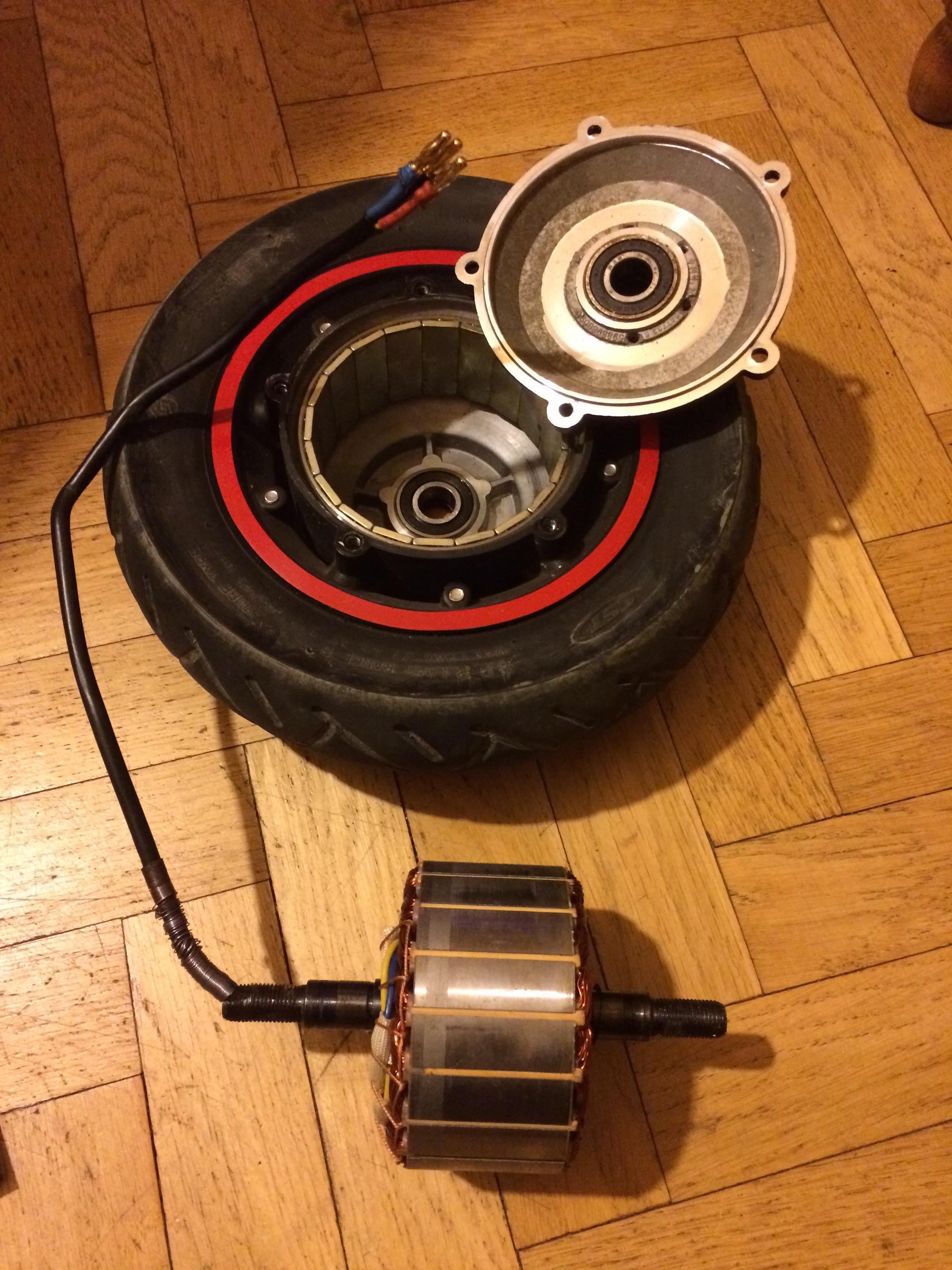

Je suis impatient de voir l'intérieur du moteur de la ST-2060.
