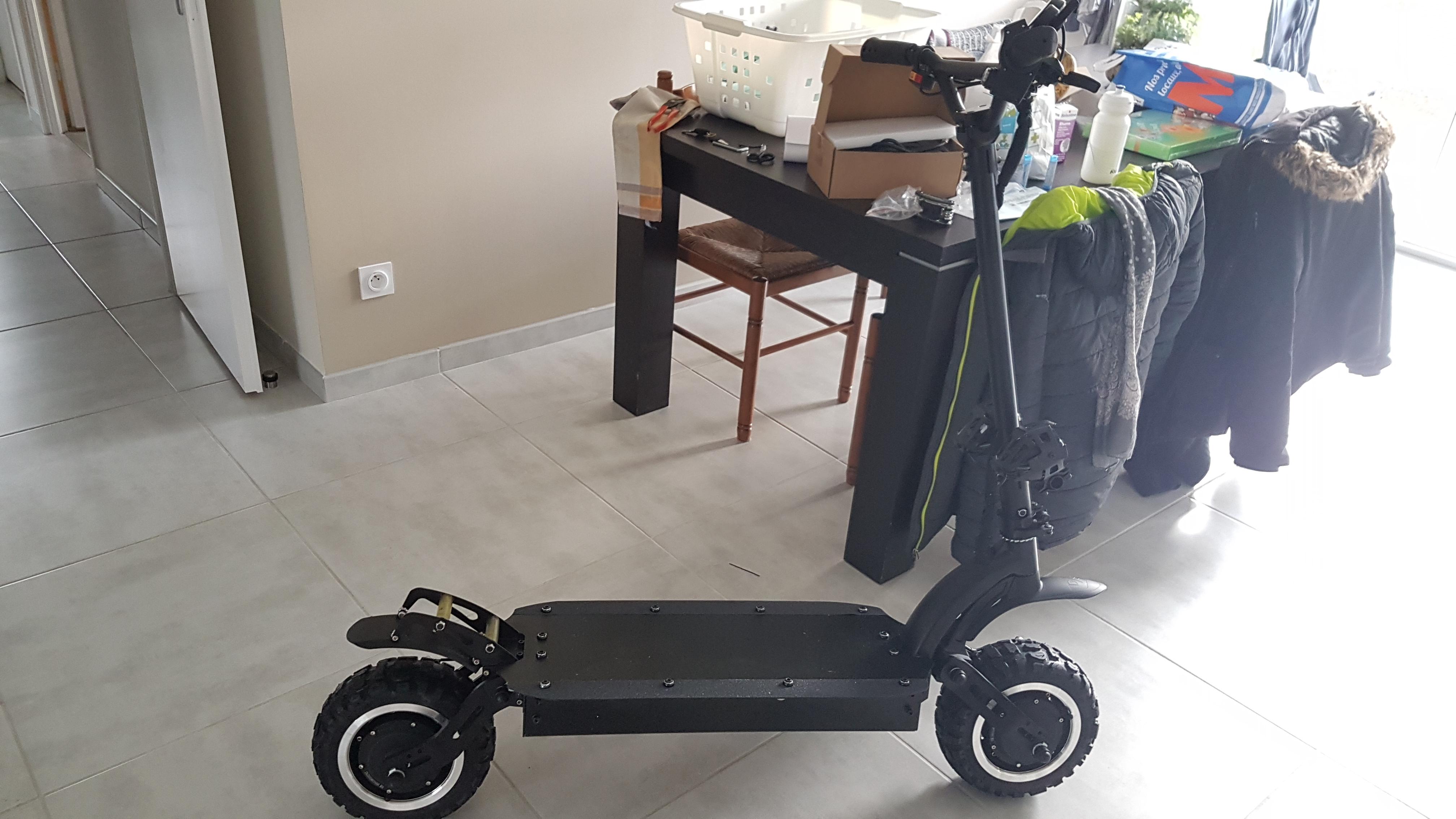

bonjour @nice0634 elle fait 120 cm long 32 cm large

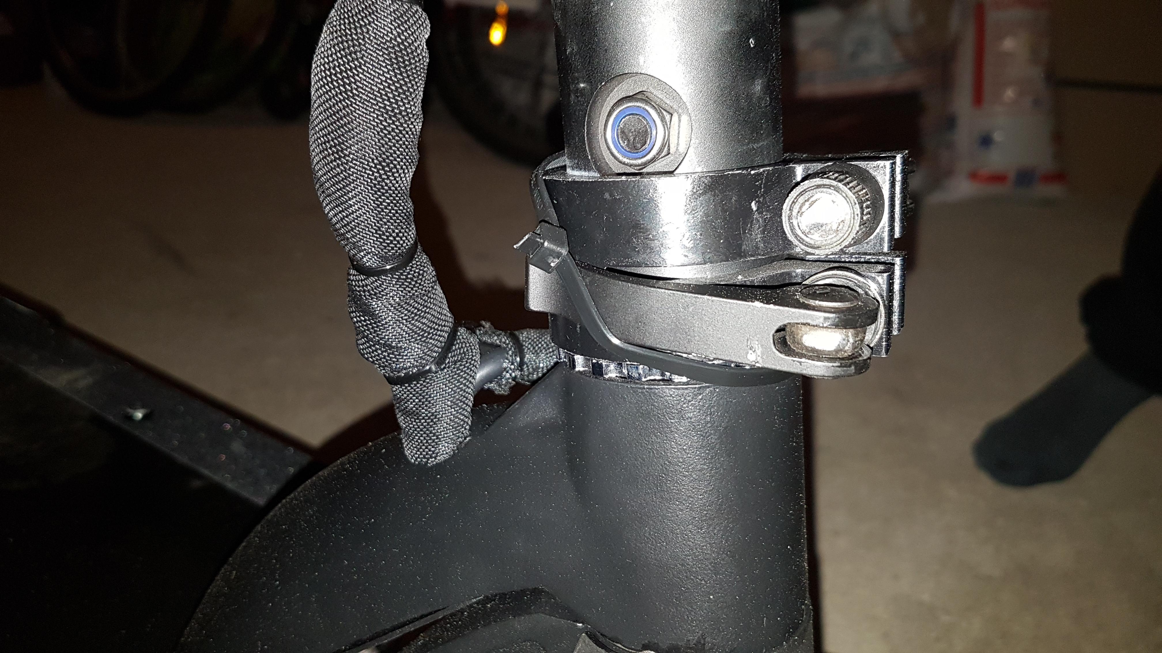

Unboxing de ma trot reçu cet ap midi je vais vous poster les photos par contre j'ai quelques questions pour ceux qui en possède une la 1ere c'est le systeme de blocage comment l'avez vous mis ? moi la goupille rebique un peu j'ai ete oblige de visser la vis a la pince pour bien bloquer et j'ai mis un collier pour pas que sa rebique pas vos goupille sont aussi dans ce sens ? 20190306_185314.thumb.jpg.c29d7e8ab302a258cd24dfa90d69c25e.jpg

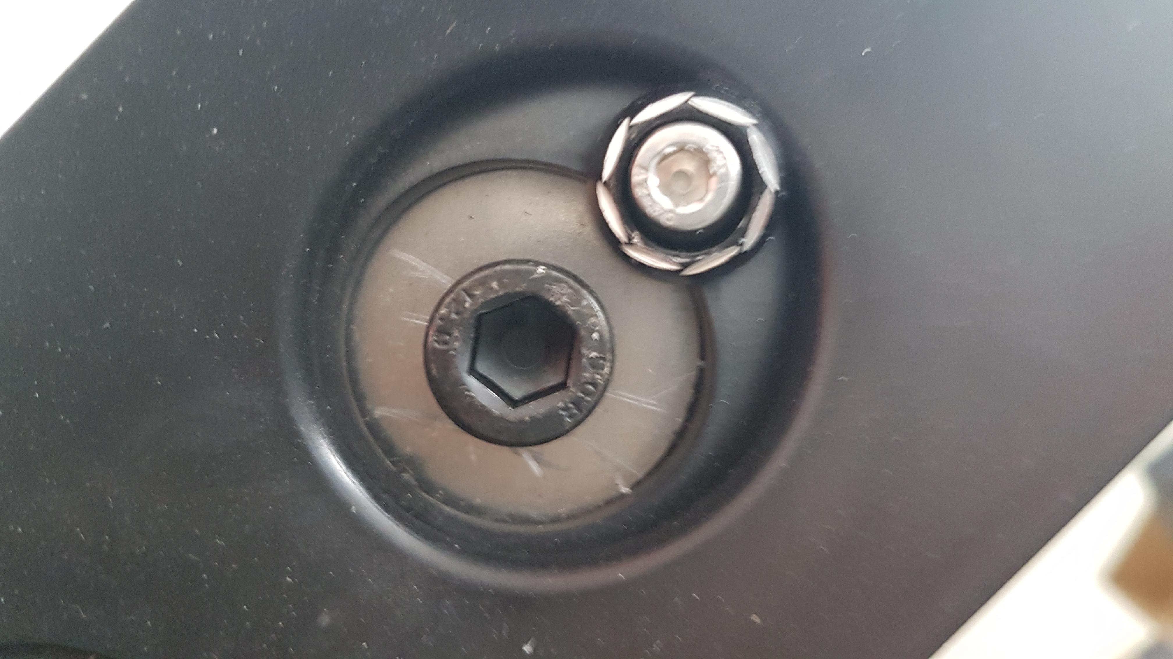

quelques photos du bb j'ai du resserrer aussi un petit peu la M10 pas serree a fond j'ai voulu resserrer aussi la vis que @Ben parlait sur le frein mais c pas la meme photo que lui lol
c'est quoi cet ecrou a cote de la M10 ?

Oui pour les goupilles elles rebiquent j'ai du changer les miennes car elles ne tenaient plus
La vis a coté de la m10 est ce qui tient le garde boue avant

La position des goupilles selon[mention=331]Mathieu[/mention] est comme sur la photo jointe et ça ne bouge pas
La vis à côté de la M10 ne fait que maintenir le garde boue.

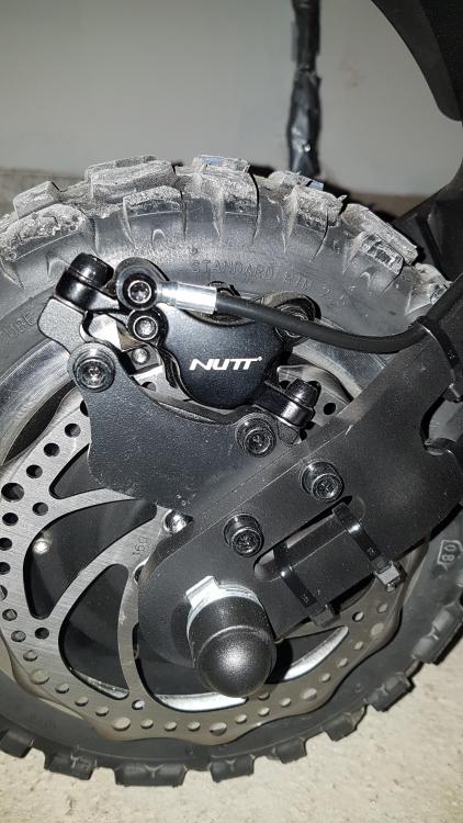

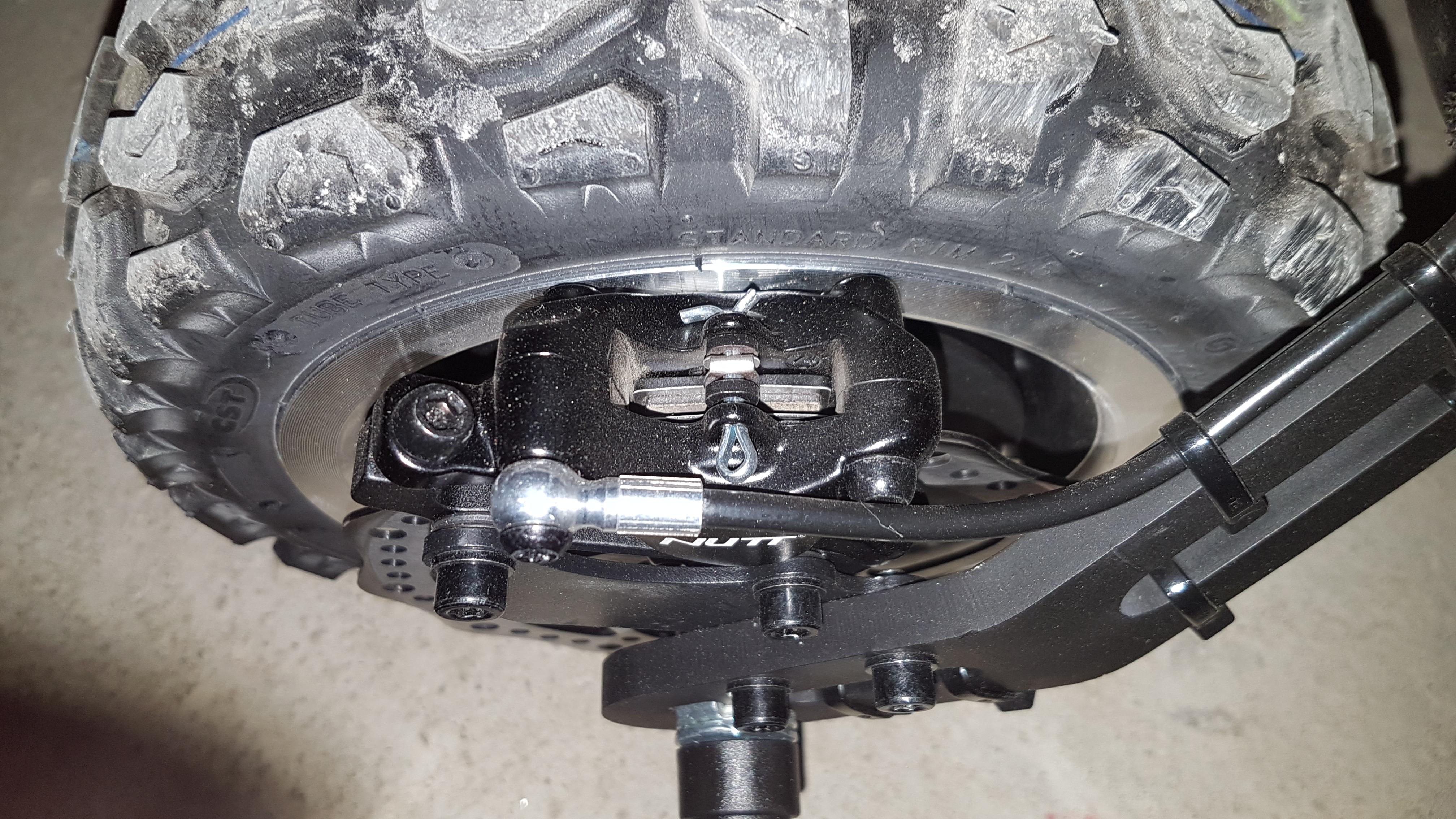

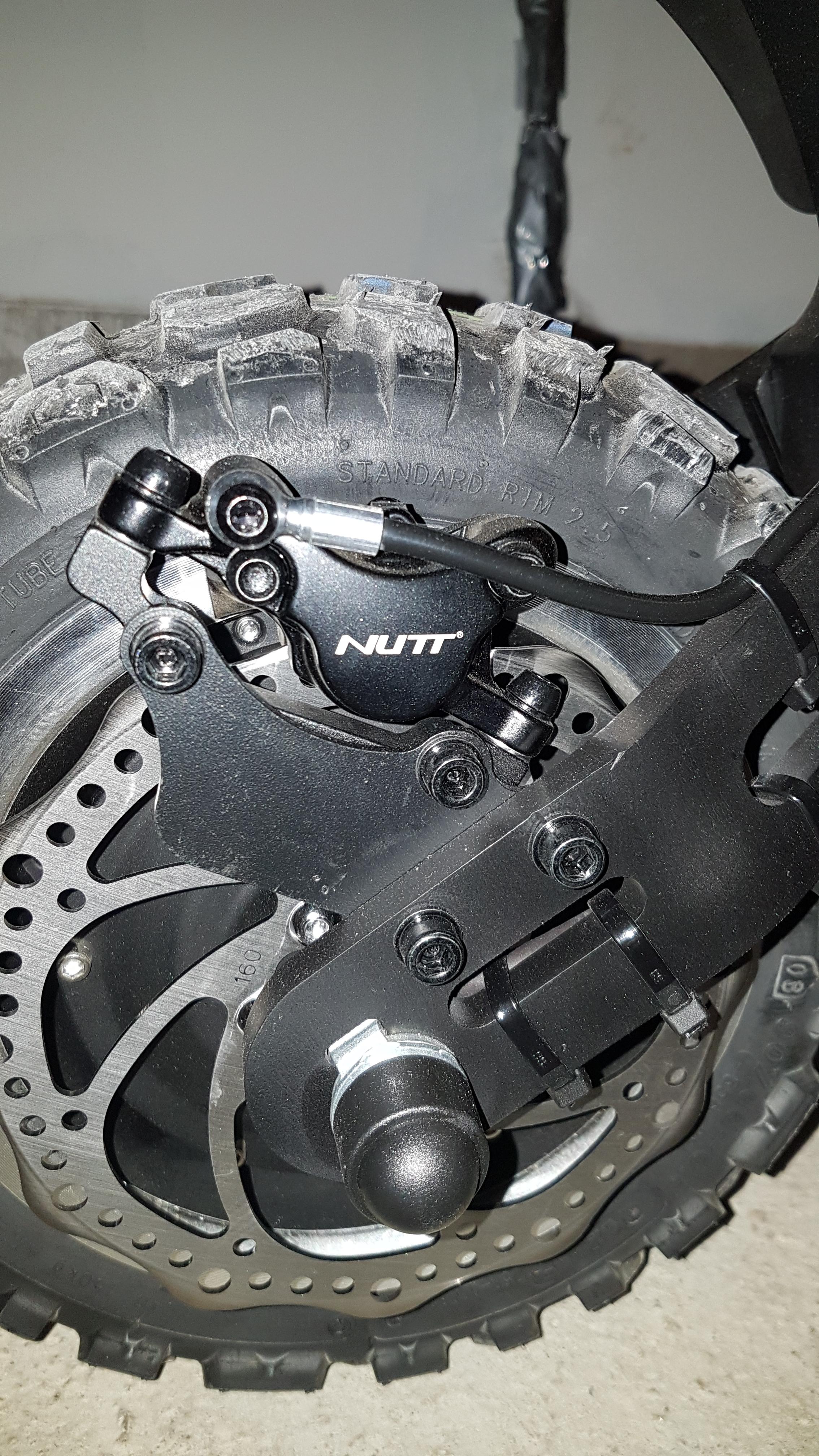

est-ce qu'il y a une "encoche" dans votre bras oscillant avant où vient se fixer l'étrier de frein ?
il y a 52 minutes, quiche77 a dit :
De ce type :
Nada...la platine de support d'étrier vient à même le bras de suspension
Comme tu peux le voir sur la photo jointe...

Si un posseseur de st2060 a un étrier de frein avant à vendre, je suis intéressé !

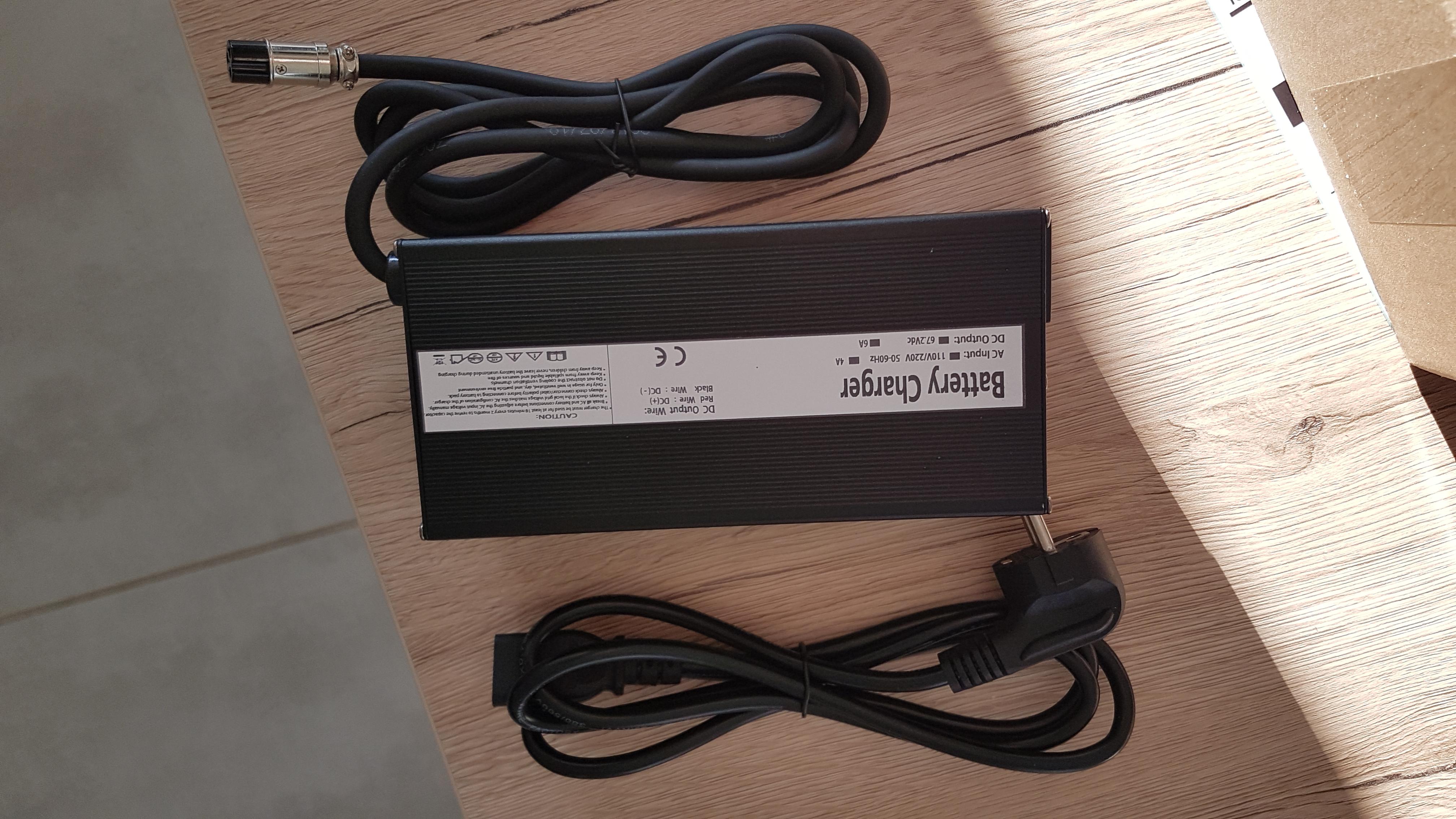

slt @DaDaW pour ma part les suspensions je les trouve nikel pas trop rigide bon je pèse 100kg et je n'ai pas connu les anciennes suspension pour comparer moi aussi je l'ai reçu hier je l'ai mise en charge pour 24h (dure d'attendre je voulais m'en servir cet ap midi mais apparemment la 1ere charge et toute les 10 charges faut que ce soit complet et il faut laisser brancher 24h pour que le BMS équilibre tous çà .

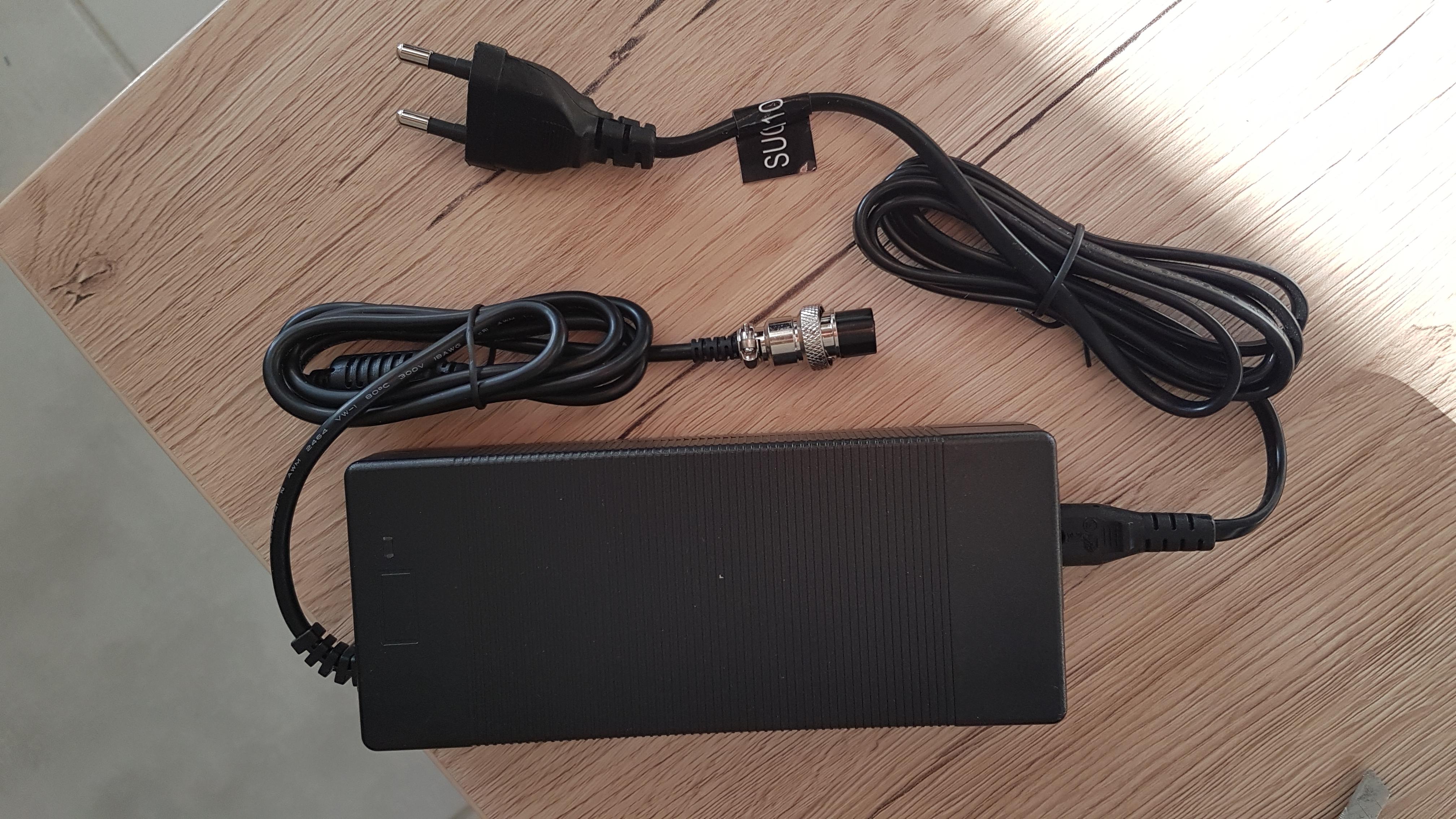

ce qui m’amenè a une question combien de temps met le chargeur rapide 6A pour charger complètement la batterie je demande ca car comme je n'ai pas de charge doctor je voulais debrancher le chargeur 1h-1h30 avant la fin de la charge comme ca on sera a environ aux 80 pour cent de charge recommandé et ça évite d'utiliser un CD que l'on ne peux pas acheter en ce moment
J’ai fait ma première charge avec le 6A ce week-end et ai coupé avant charge complète en contrôlant sur le lcd avec bouton du bas, le voltage en cours.
Je te joins le tableau du fonctionnement du CD, prendre générique et pas Dualtron qui doit correspondre au DT2, donc 80% à 64,3v...pour comprendre l’intérêt d’éviter la charge complète, la lecture du site de Hobbie est fort instructif.
En arrêtant la charge à 80%, le nombre de cycles est plus que doublé, à 700 miminum au lieu de 300 minimum
Le seuil de 30% est utilisé pour le stockage

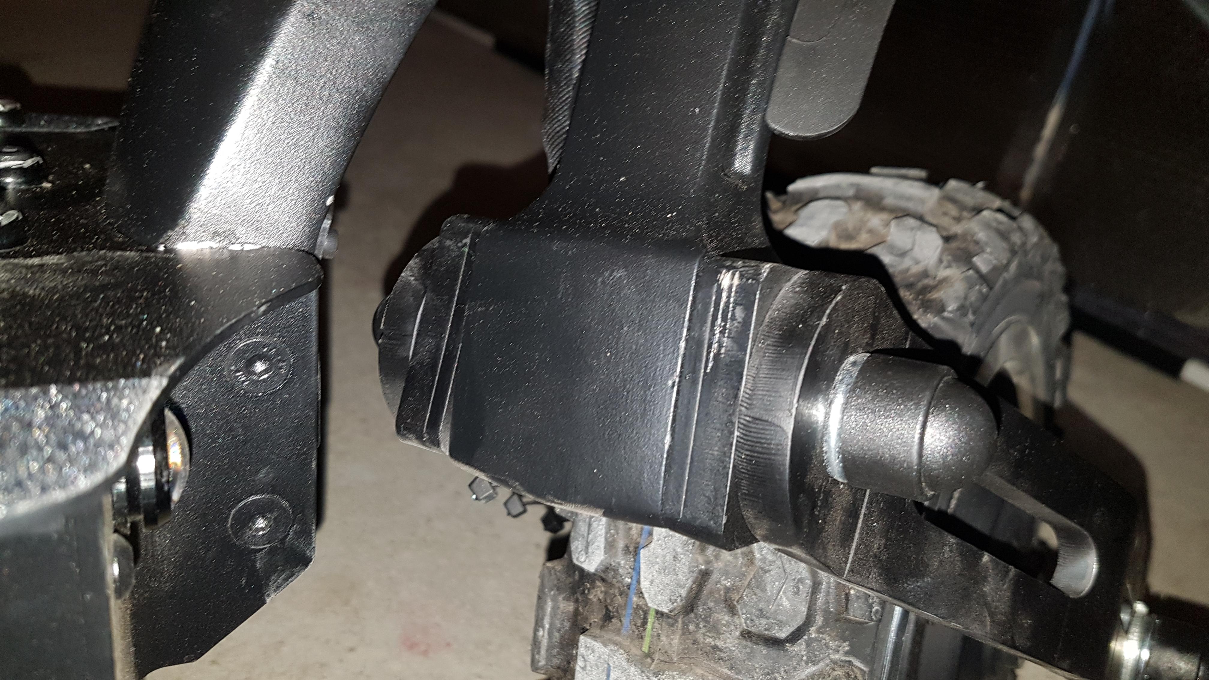

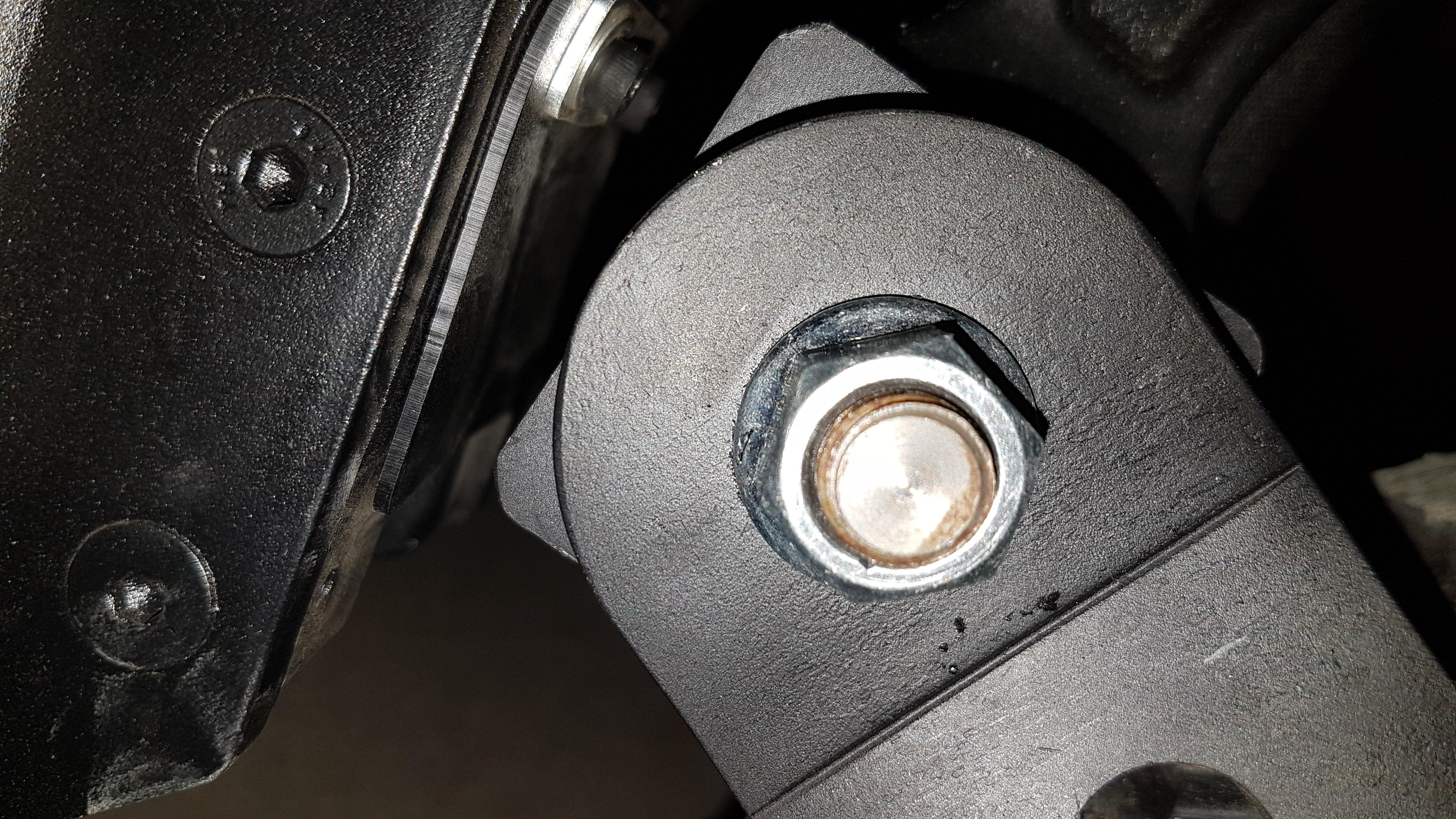

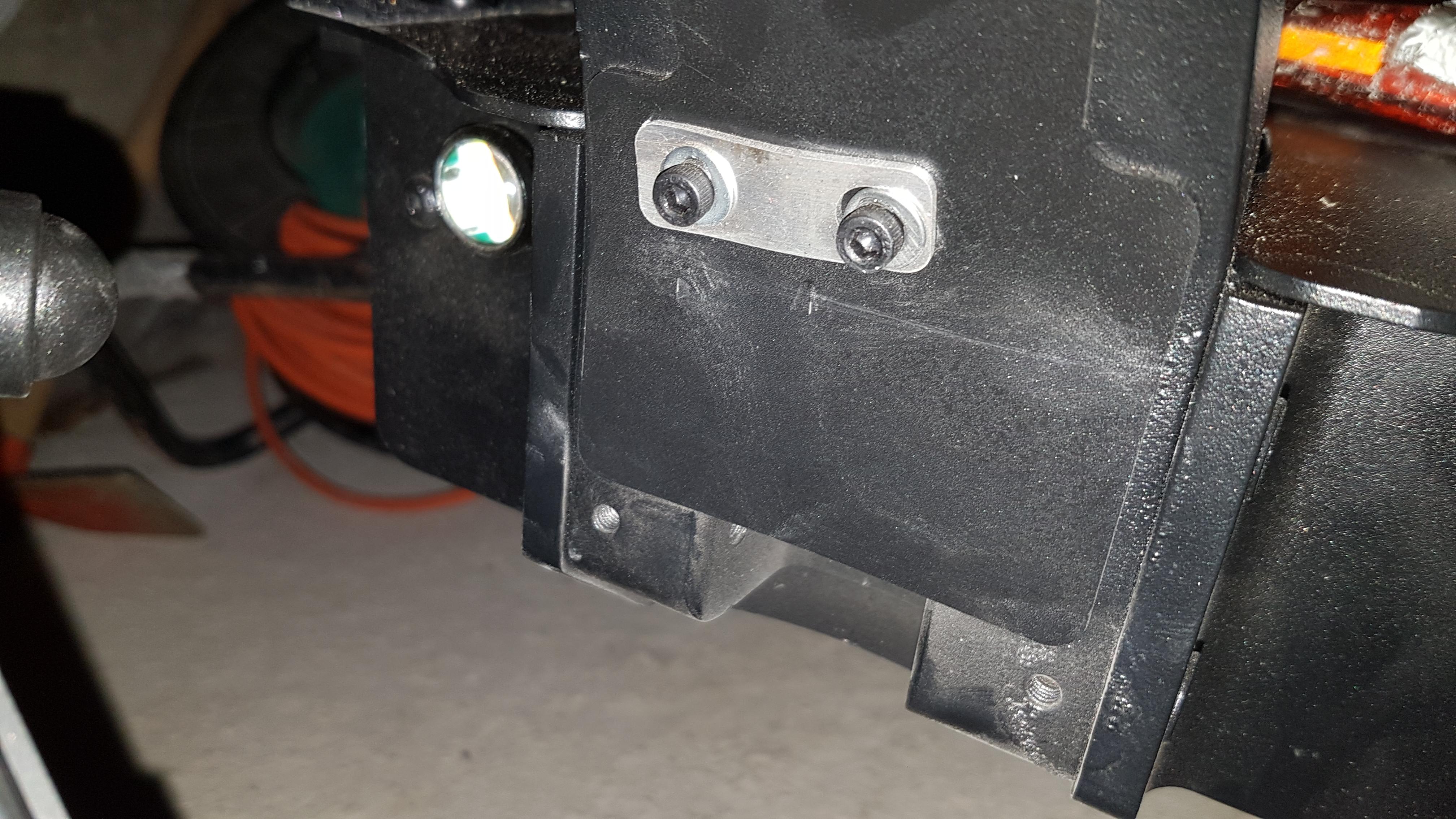

sinon 1ere mésaventure avec la trot apres la 1ere sortie quand je suis arrive devant chez moi j'ai remarque que a l’arrêt quand je braqué ça frottait et bloqué contre une petite vis
et quand j'ai regardé pour comprendre e qui se passait j’ai remarqué que le carré en plastique avait tourne un petit coup de marteau pour le remettre en place et j'ai voulu vérifier le serrage de l'axe peut etre que les vis ne serrent pas assez cette piece mais pas de clé de 19 ou 20 j'avais que du 17 et c'etait trop petit
d'ailleurs sur cette photo j'ai remarqué que le carré de l'autre coté avait aussi légèrement bougé
Je suis parti de zéro, j’ai voulu voir jusqu’où elle allait et la batterie c’est arrêtée avec un petit indicateur sur le lcd à 2 bornes de chez moi, je l’ai poussé ;-) je n’ai pas vérifié le temps mais à peut près 4h.
C’est une clé de 18 voir 19 mais c’est un peu lâche.
