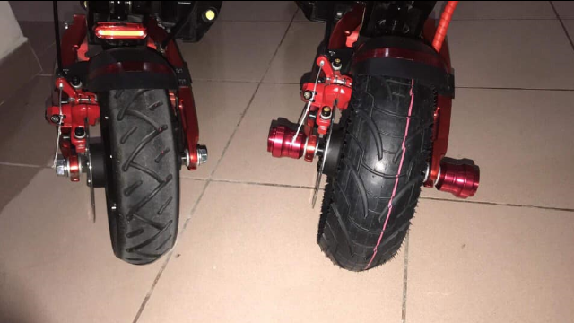

P.S. sur cette photo de Didier.94600 on voit bien la différence entre le 2.5 et le 3.0 pouces (les 2 de gauche)

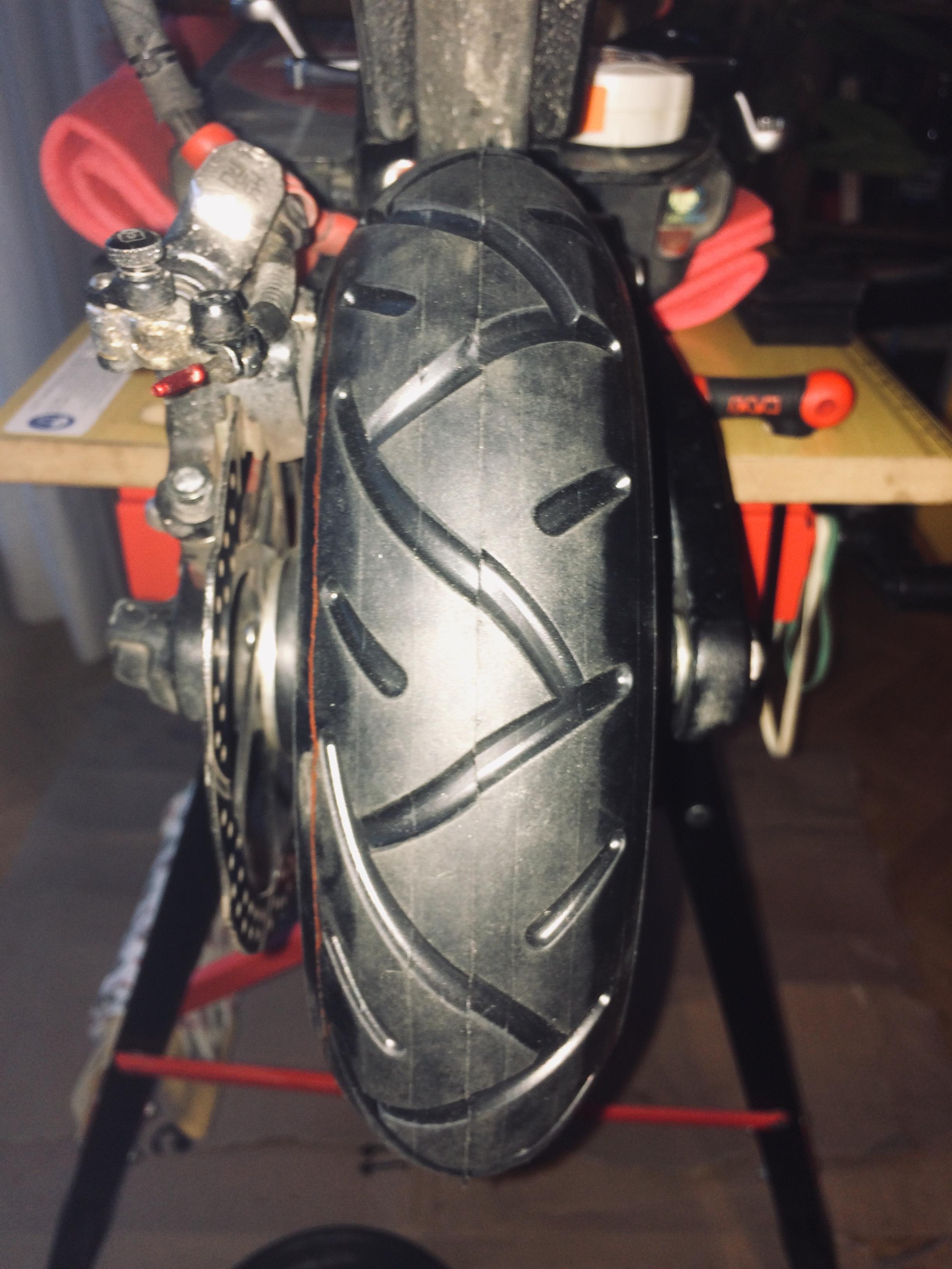

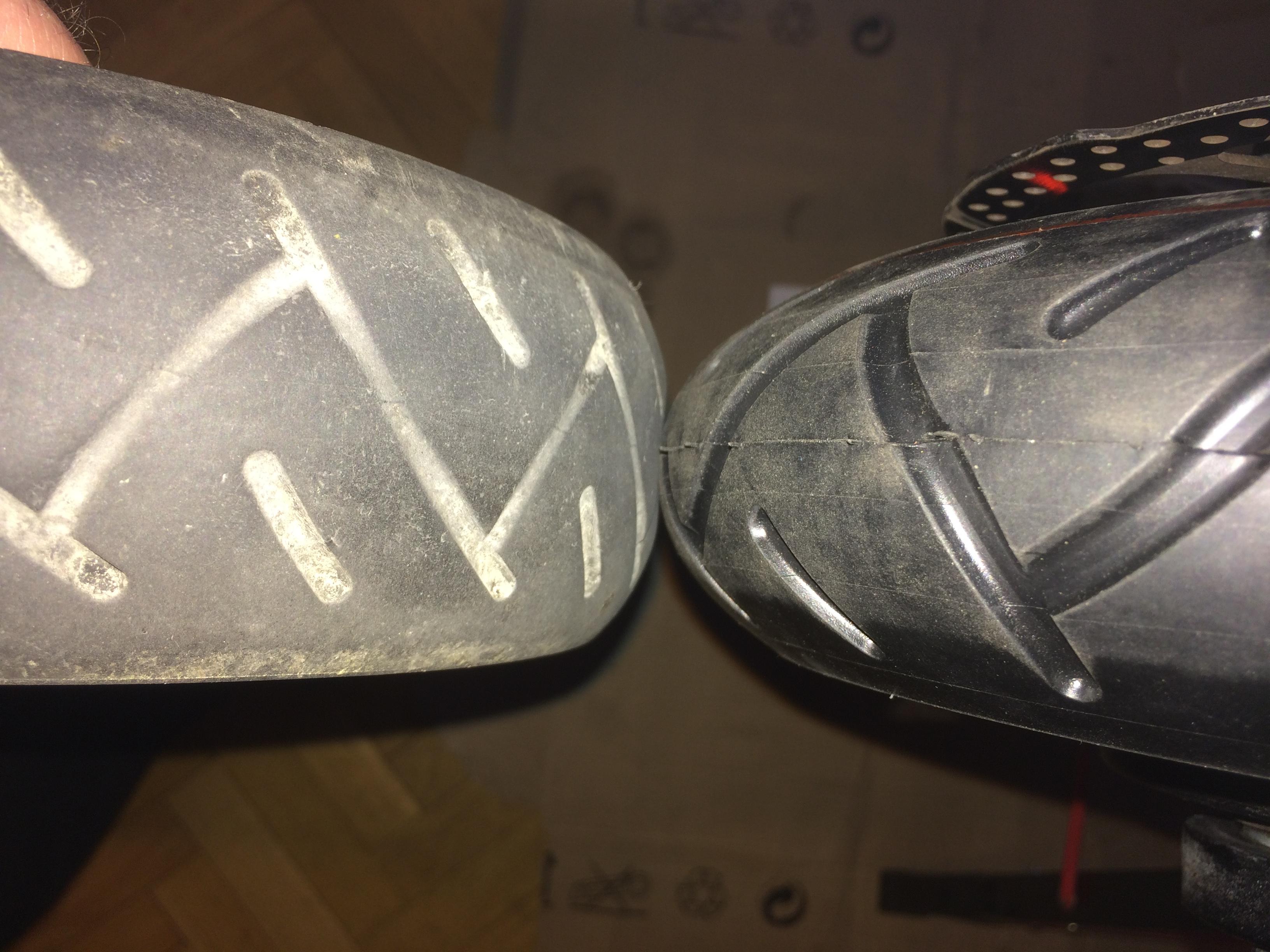

Sur cette photo les trois pneus sont de tailles différentes non gonflés (le new 10 X 3" - le CST 10 X 2,5" et le V-Mart 10 X 3") mais une fois gonflés
ils font tous la même largeur de 65 mm, c'est juste le profil qui change entre le 2,5" (plus carré et le 3" plus rond) pour l'instant je peut pas trop vous
donner mon avis, car je n'ai fait que 24 km avec le new 10 X 3" un peu plus costaud et plus épais, mais du peu de km que j'ai fait avec, ils accrochent
bien et a tester sur plus de plus grandes distances en km quand ce temps de chiotte remontera un peu ..... ??️??????????
Le V-Mart en 10 X 3" carré qui passe a rond une fois gonflé .....

Le profil du CST en 2,5" a gauche (+ de 6.000km) et le new 10 X 3" a droite .....

Comme sur les DT1/2 alors !!!!! Donc le new 10 X 3" monte aussi, mais fera la même largeur avec un profil plus rond .....

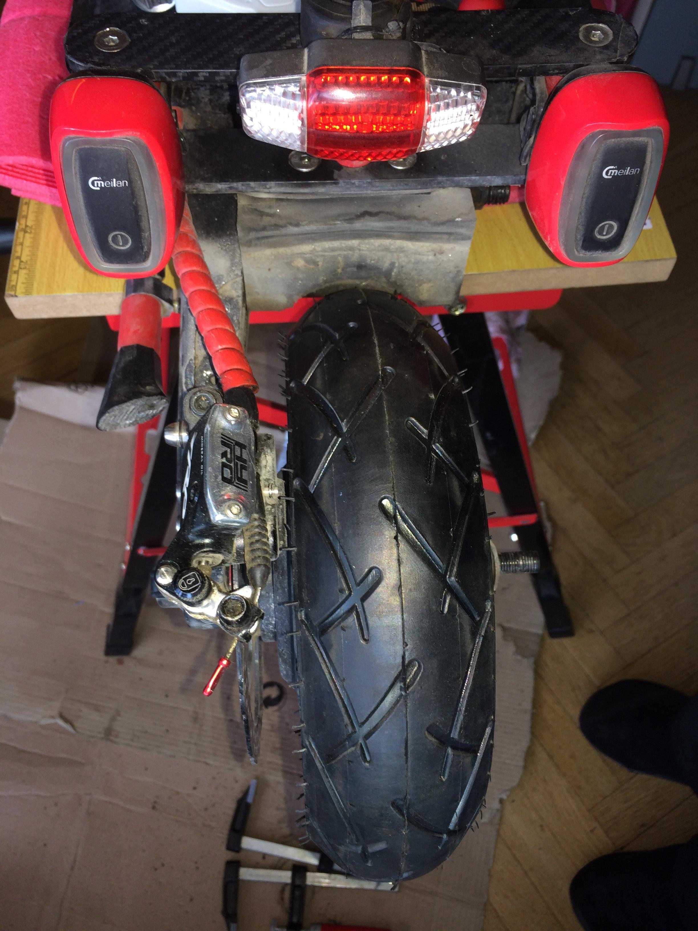

Attention quand même sur une version 60V equipée de disques de 160 et de freins NUTTS, l'etrier arrive à fleur des pneus 10x3
C'est qu'on touche quand c'est crado et boueux, lol, dégonflé ou mal gonflé, ou tu déconseille carrément???!!!!:auto:
non je ne dé-conseil pas au contraire mais il faut bien ajuster la position de l’étrier pour éviter les mauvaises surprises
