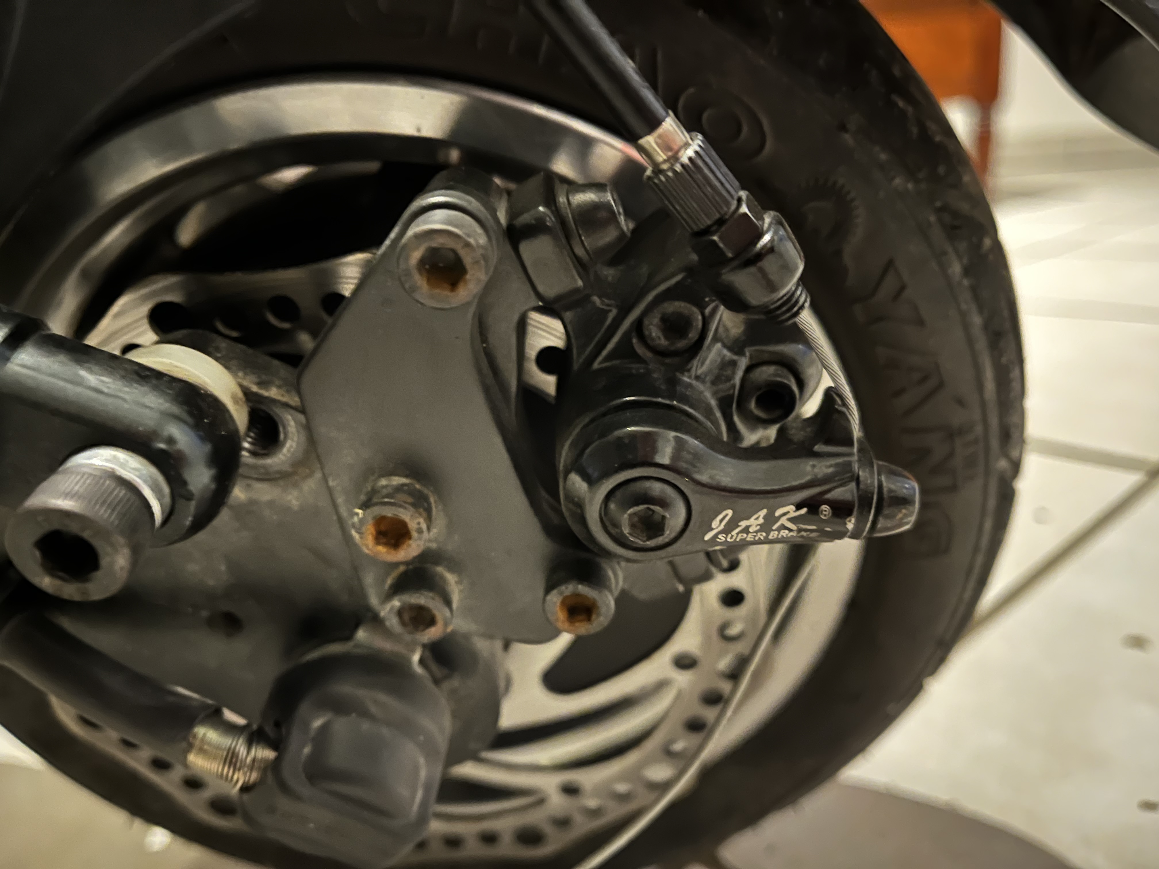

Salut à tous, au sujet des plaquettes qui ne s’usent pas totalement, j’ai enlevé les deux petites entretoises au niveau de l’étrier, maintenant les plaquettes portent sur toute la surface 😉
il y a 28 minutes, Acid a dit :
Salut, pourrais-tu faire une photo de ce que tu as fais comme modification ? :)

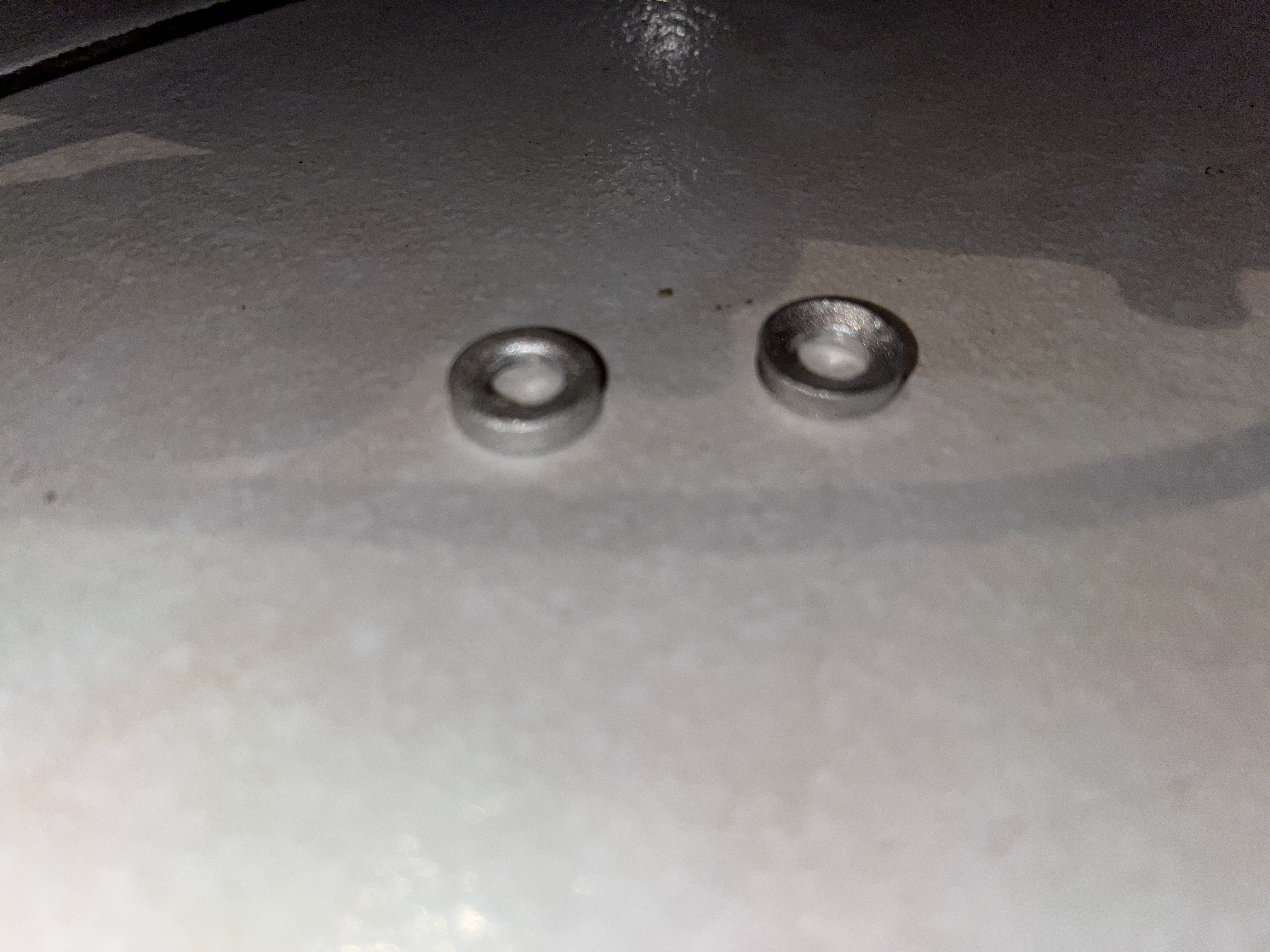

Le 21/01/2022 à 14:06, Mike88 a dit :
Salut j’ai enlevé les deux rondelles (entretoises) grise entre l’étrier et le support

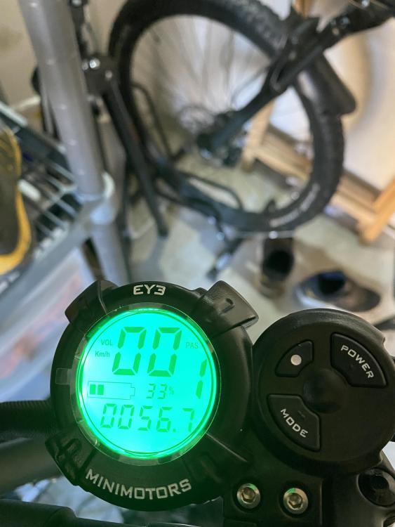

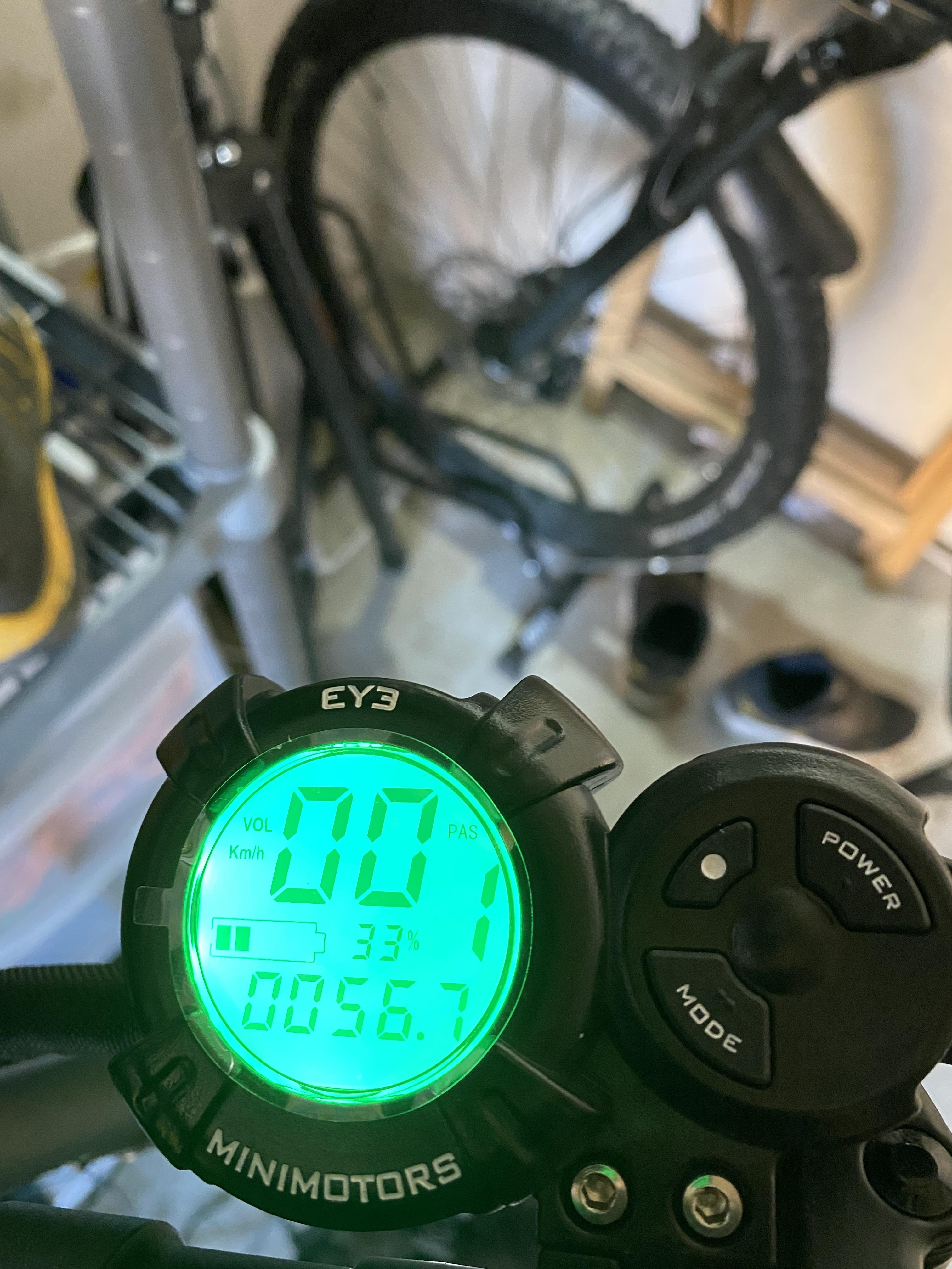

Bonjour à tous, aujourd’hui 1er ride avec ma speedway 5 et première mésaventure… après 30km ( mode 3, P9 100%) j’ai du poussé la trottinette… et impossible de la rallumé. Après 1h de poussage 😉 retour à la maison et après branchement du chargeur la trottinette a redonner signe de vie . Donc j’en est déduit que c’est la protection BMS qui a couper (le BMS coupera lors d'une accélération quand le voltage sur le LCD passe sous les 55V). Une fois rallumer j’ai changer de mode (2) et de P9 (2&1) mes la idem re coupure … donc ma question comment faire pour éviter le problème car 30km pas top ! Je pensais quand changent le mode ou/et le P9 j’aurais plus poursuivre . Ou fallait il le faire avant la premier coupure ? Merci de vos retour .
il y a 27 minutes, obavion a dit :
Tu avais rechargé la trottinette à 100% ?
il y a 10 minutes, Christian-91 a dit :
Non 85% il me semble
il y a 51 minutes, obavion a dit :
avec 85% elle aurait du repartir !, si elle a coupée dans la foulée avec ce pourcentage ce n'est pas bon signe pour la suite !
C'était sa 1ere recharge ou pas ?
C'est conseillé de recharger à 100% plusieurs fois quand la trottinette est neuve et vérifier la tension (Voltage)=67,2V=100% au moins avec la fonction  (VOL) du LCD !
Modifié par Christian-91
Je me suis mal exprimé elle avais 85% au départ de mon ride ensuite j’ai vu au alentour de 30% avant la coupure 487A2154-EC22-41D8-A3BB-9704A541772C.thumb.jpeg.d931a67758061fce0a887b1a3eadd4ca.jpeg
