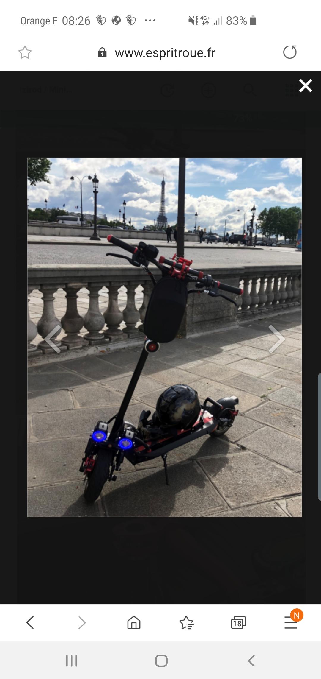

Salut a tous, quelqu'un pourrait me donner les dimensions exactes de la bête, avec la longueur du tube guidon au max svp ? Je fais 1m90 et je voudrais savoir si ça va pas être trop bas pour moi ? Merci de vos réponse ;)
il y a une heure, Nurofenx a dit :
Salut je mesure 1m93 et sais impeccable pour moi

Bonjour j aimerais savoir si possible le non et le lien des feu rajouter svp et comment vous les avez branché

Bonsoir, ou t'es tu procuré la poignée de transport ta barre d'accessoires et tes lampes ??
Cordialement

Sais pas a moi sais une imprime écran je demande a la personne qui a mis cette photo mes sur funtrott j ai pris ma poignée de transport et j ai aussi une barre d accessoires que j ai acheté d occasion mes sur Aliexpress tu peu trouver moi je cherche ou la personne a acheté les lampes elle défonce

Salut,
C'est ma speedway 5 ?
La barre de support dualtron se trouve sur Aliexpress et chez Fastride et funtrott et le lien est à la fin de la FAQ.
Fastride peut te faire le montage complet avec les phares sur le comodo d'origine. Sinon viens sur telegram, on est nombreux l'avoir fait.
Ah et les phares c'est des U7 angel eyes, ça se trouve sur Ali ou fastride.
La poignée de transport est ma carbonrevo, le lien est dans la faq et elle est dispo chez Fastride.
