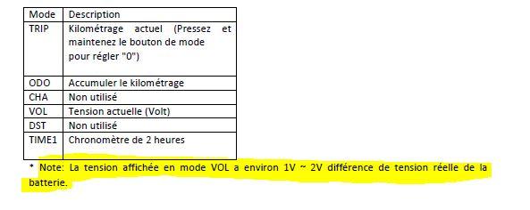

Il y a 2 heures, YaYaJaiJi a dit :
j'ai 66.6 V après la charge
Si c'est le LCD qui te donne l'info en mode VOL, vérifie qu'elle soit juste, par exemple le miens sur ma SW-4 donne 1 Volt de plus que la réalité 59.8 au lieu de 58.8, l'erreur est conforme au caractéristiques donné dans mon manuel sur la tienne idem

A l'instant,  sur l'afficheur en mode VOL 66.3, aux bornes de chargement 65.6.
La trott' n'a pas servi depuis qu'elle est chargée à 100% depuis 14h environ.
Bon de toute façon elle n'est pas chargée à 100% puisque tu a 65.6V=90% environ, mais si tu ne roule pas c'est trop pour du stockage
