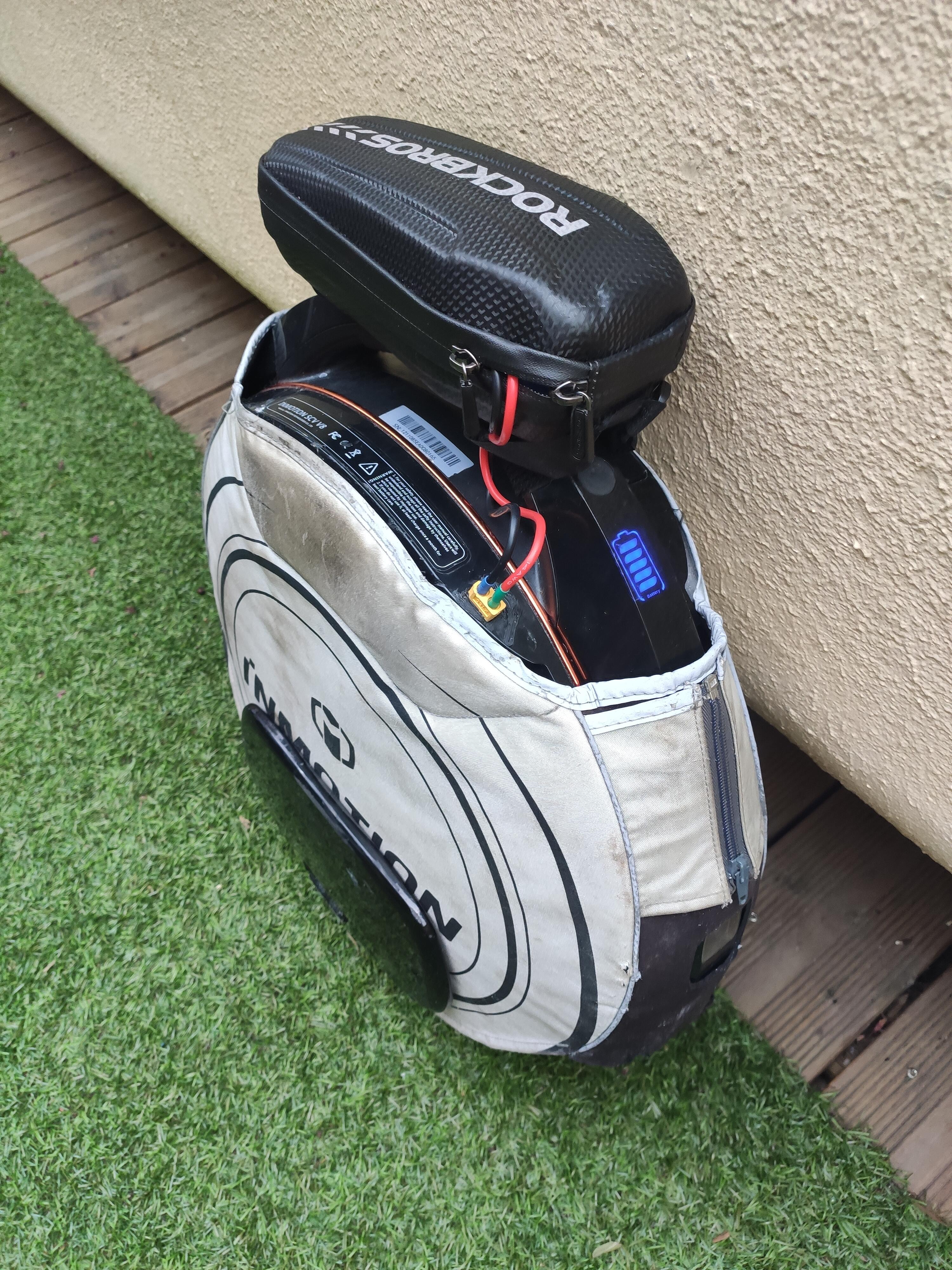

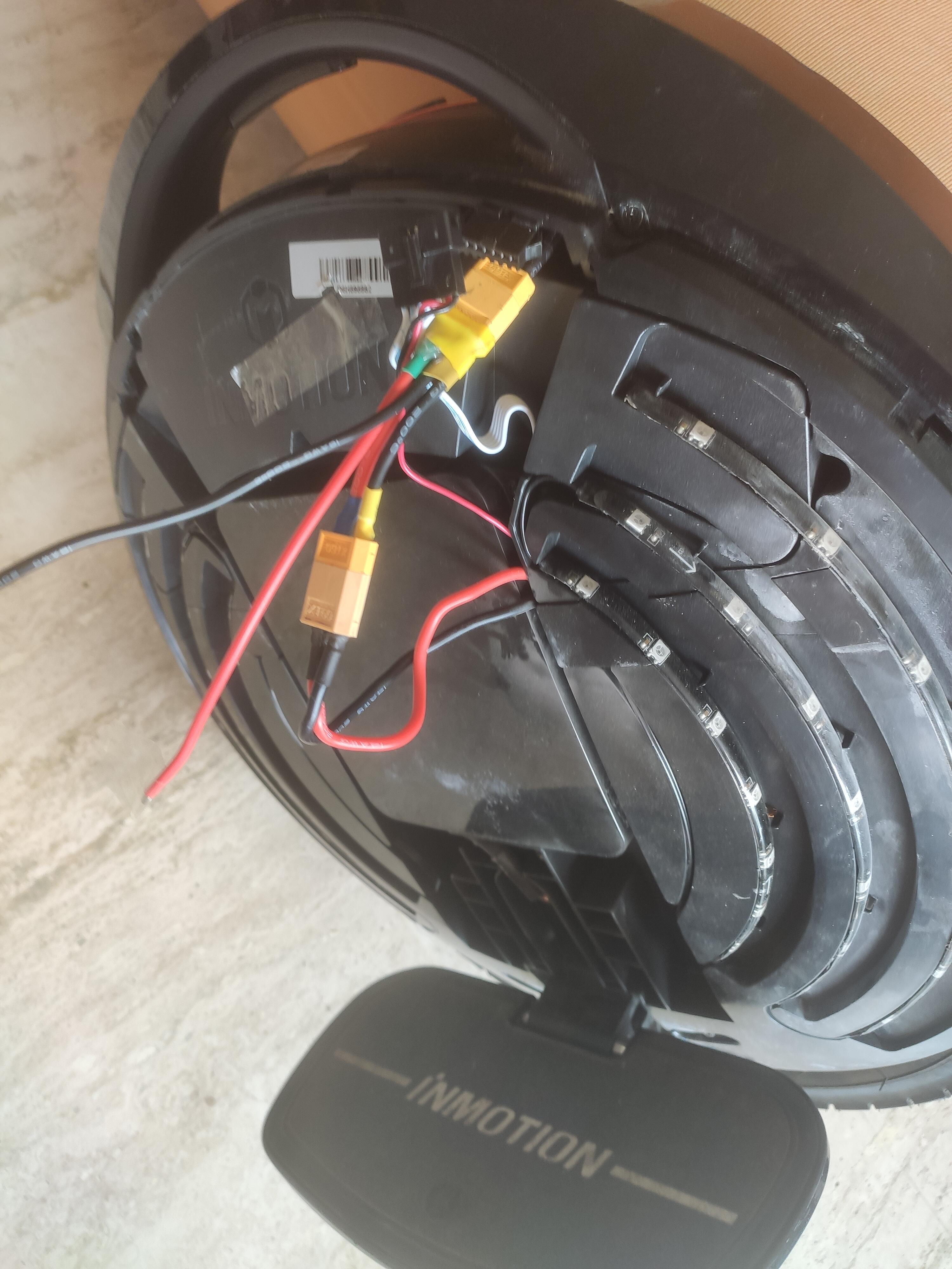

Réalisation Batterie externe V8

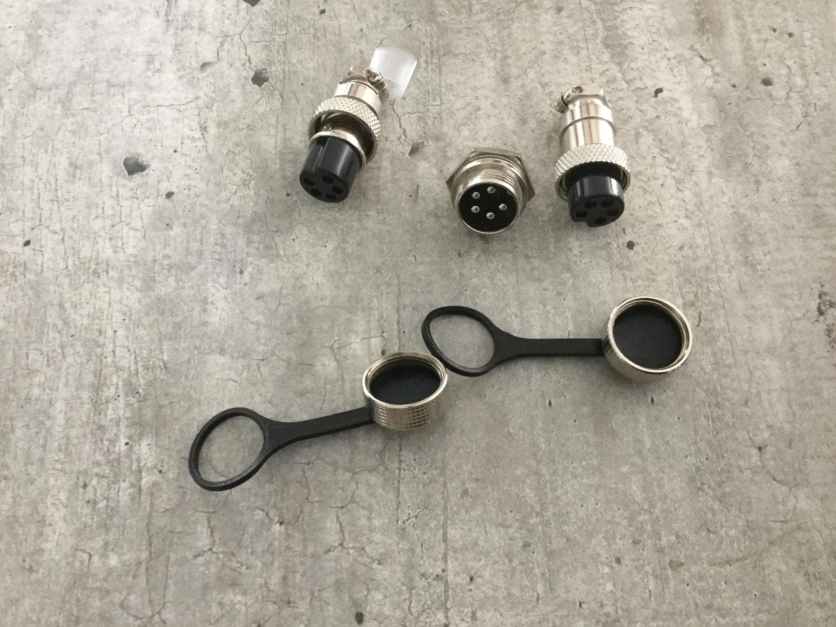

reste a trouve un systeme propre pour le cablage exterieur et etanche quand on utilise pas la batterie externe et ameliorer la fixation de la batterie bien qu elle soit assez bien fixer elle peut bouge lateralement si la roue tombe.
je recherche ce qui c est fait en matiere de connecteur pour batterie dehors ,je pense mettre ca vers le haut avec une prise mal rempli de sillicone quand je me serts pas de l externe .

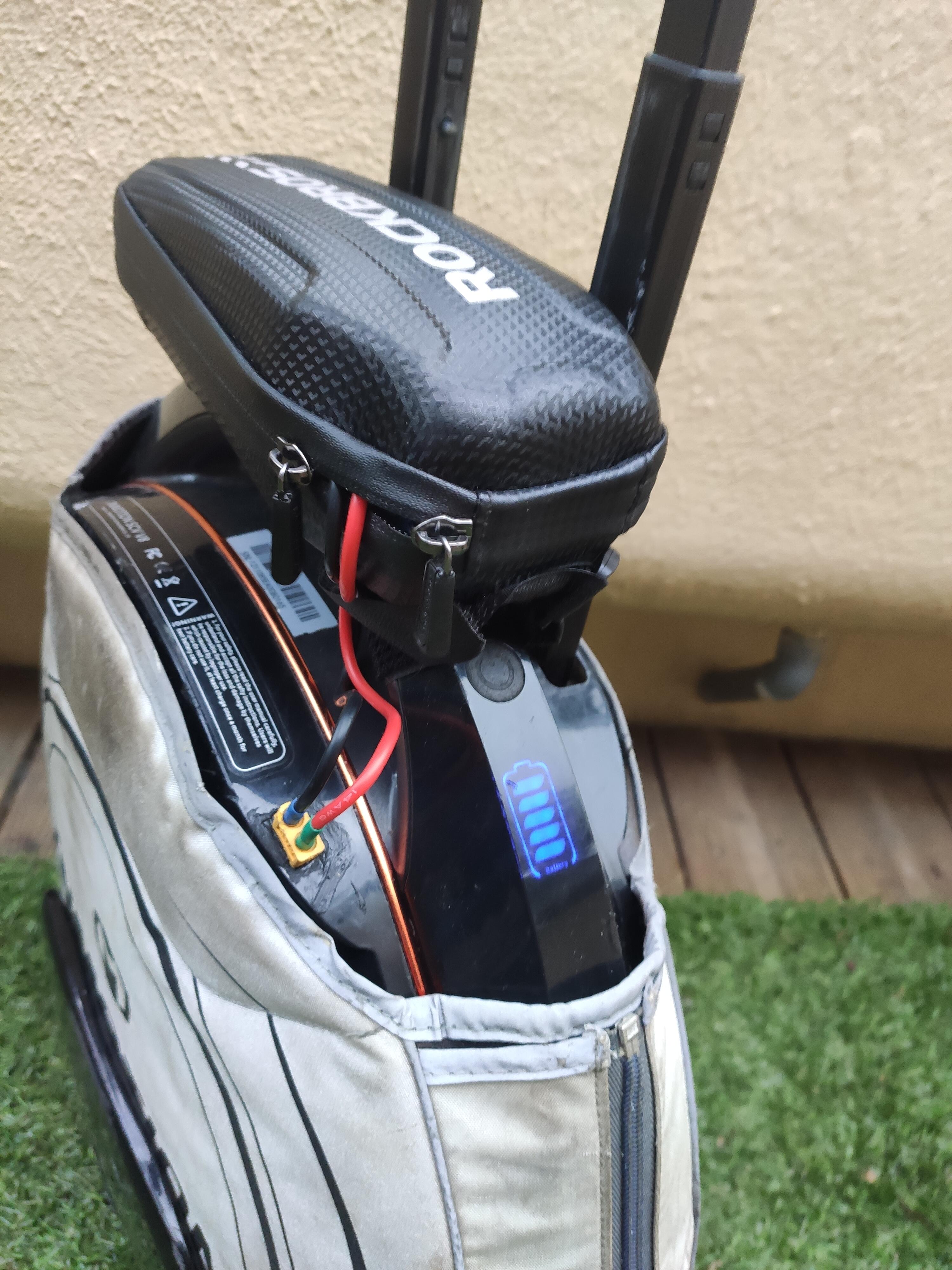

  • Voilà j'ai terminé la batterie externe.ca pass au poil de couille.plus qu a tirer un câble de la roue.on terminera ça demain ou dans la semaine.   Pour rappel,c est montage simple,pas de dio

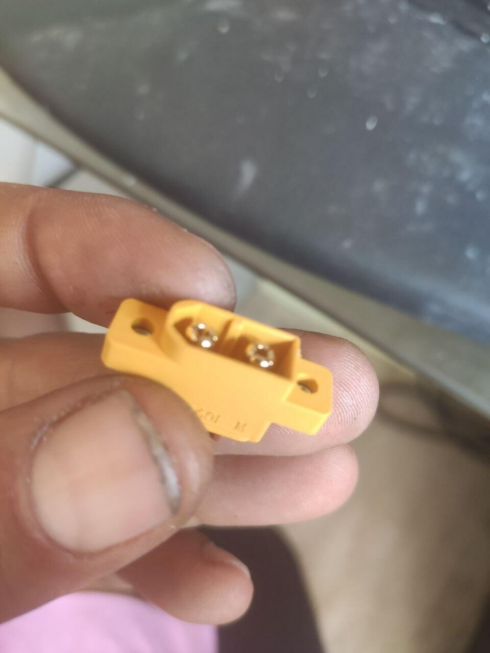

Moi j ai trouvé sa

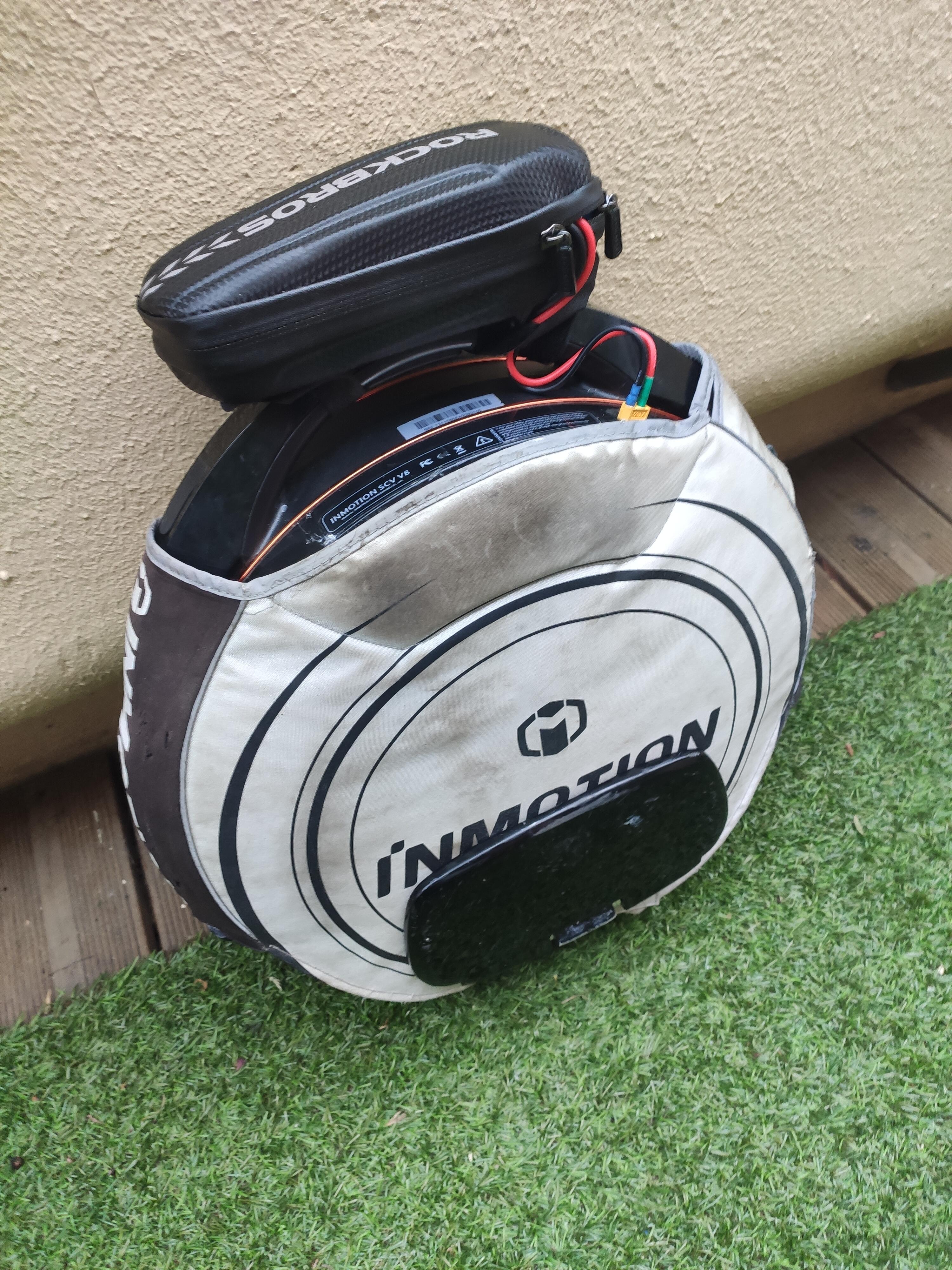

C était bien vos truc, dommage j ai finit.Je pourrait changer par la suite.y se met a pleuvoir donc pas de test,j irai quand même essayer dans le garage quand j aurais ranger mon bordel.
Voilà les photos!
Super beau boulot respect lol

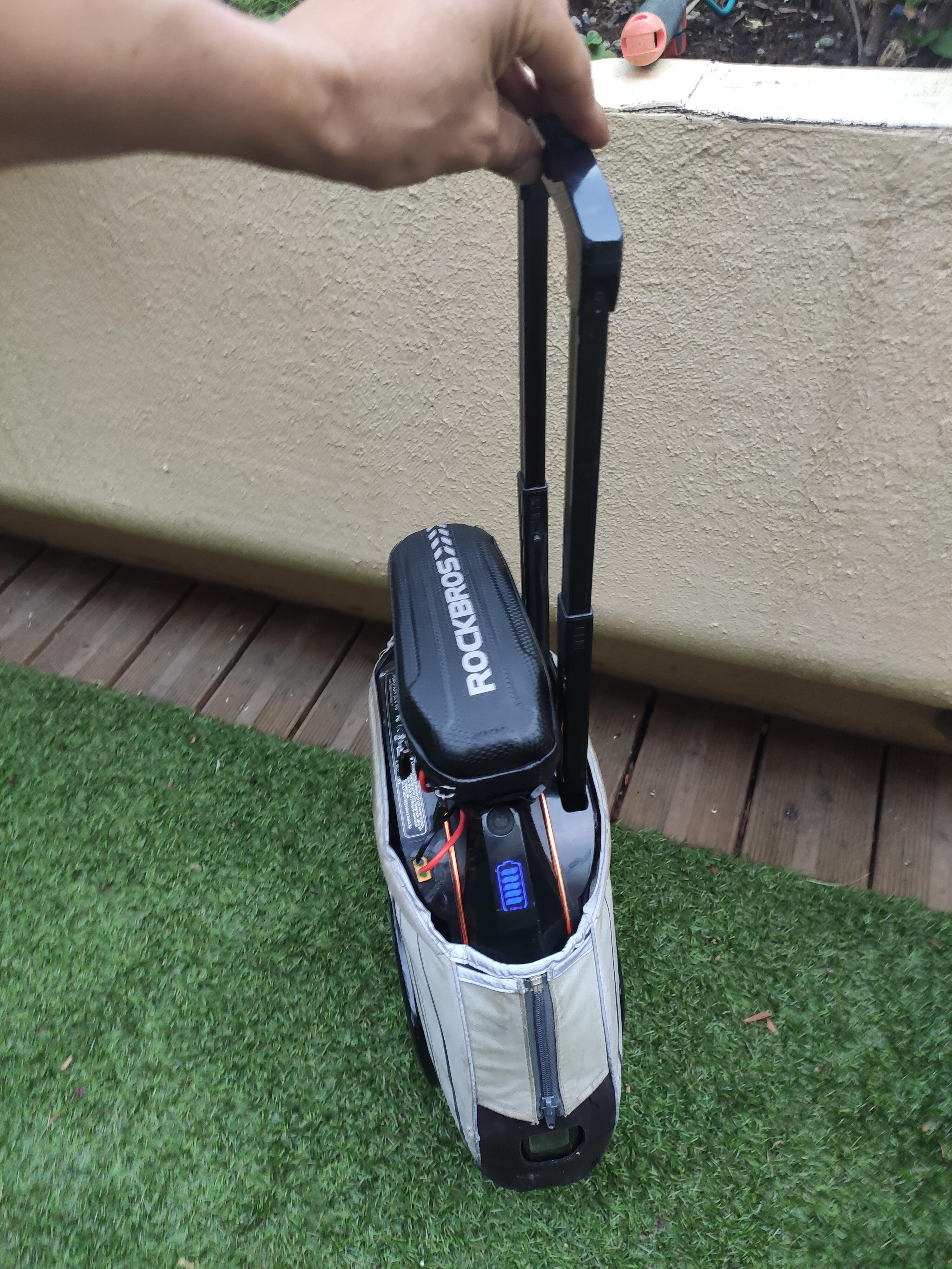

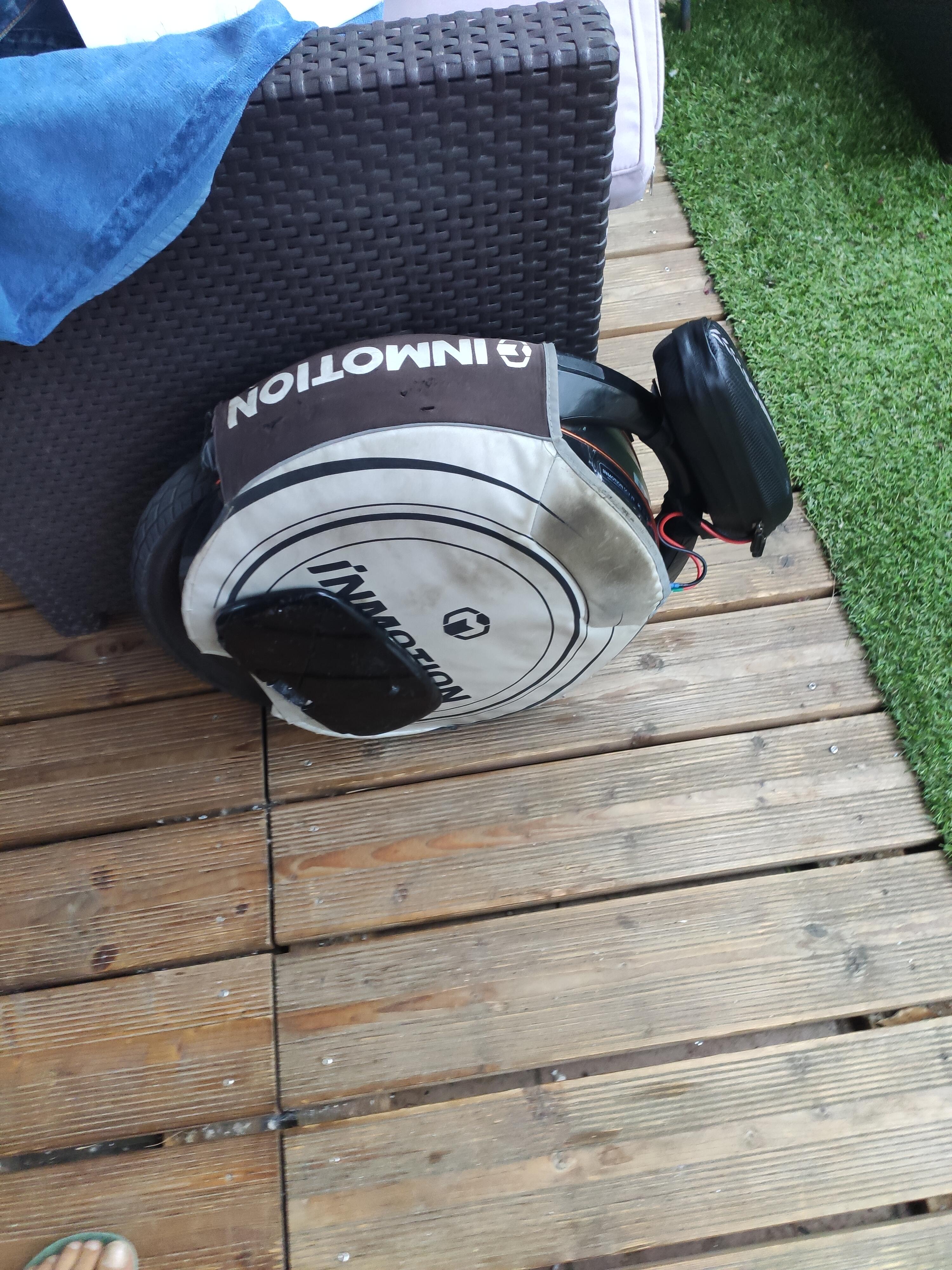

Bravo ! Franchement c'est nickel, j'aime beaucoup l'idée de la sacoche. Super pratique !
Avec une telle autonomie ça devient la roue parfaite en ville.👍
il y a 15 minutes, Niavlys a dit :
niveau autonomie j etait a 35km donc ca doit etre grosso modo +55% soit 53km
