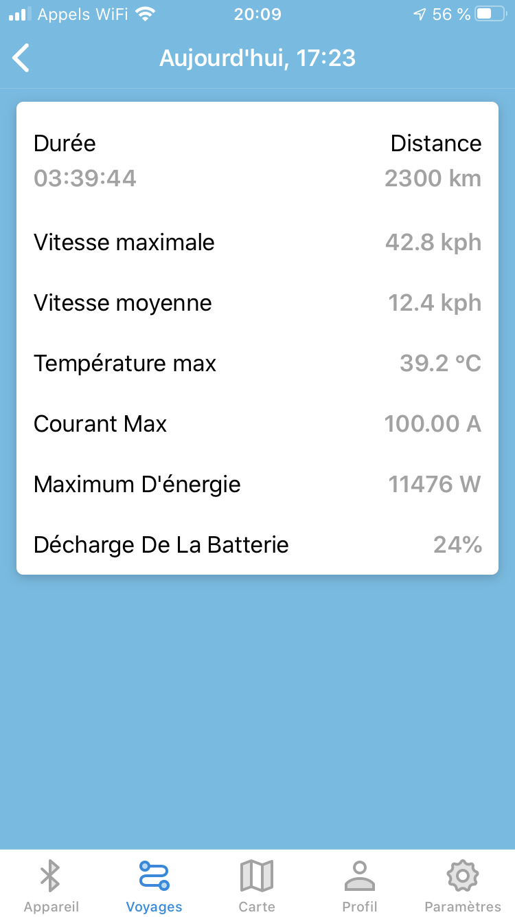

Autre petit bug, a moins que j’ai sans le savoir une roue équiper du moteur de distorsion de l’Enterprise, 2300km, en 3h39 pour 24% de batterie.......??
10 hours ago, Tank said:
Ou elle les gères mais elle ne remonte pas l’information pour que vous puissiez l’exploiter ?
Tout à fait. (En: Exactly)
Oui, nous n'avons pas encore pu le réparer. Nous n'avons pas eu le temps de travailler dans la semaine. ?
Mais il est sur la liste des tâches pour cette version.
Aujourd'hui, 24 % des personnes interrogées comptent toutes les dépenses et la récupération de la batterie.
Et si vous regardez le graphique de la batterie, combien y avait-il au début et combien à la fin du voyage ?
