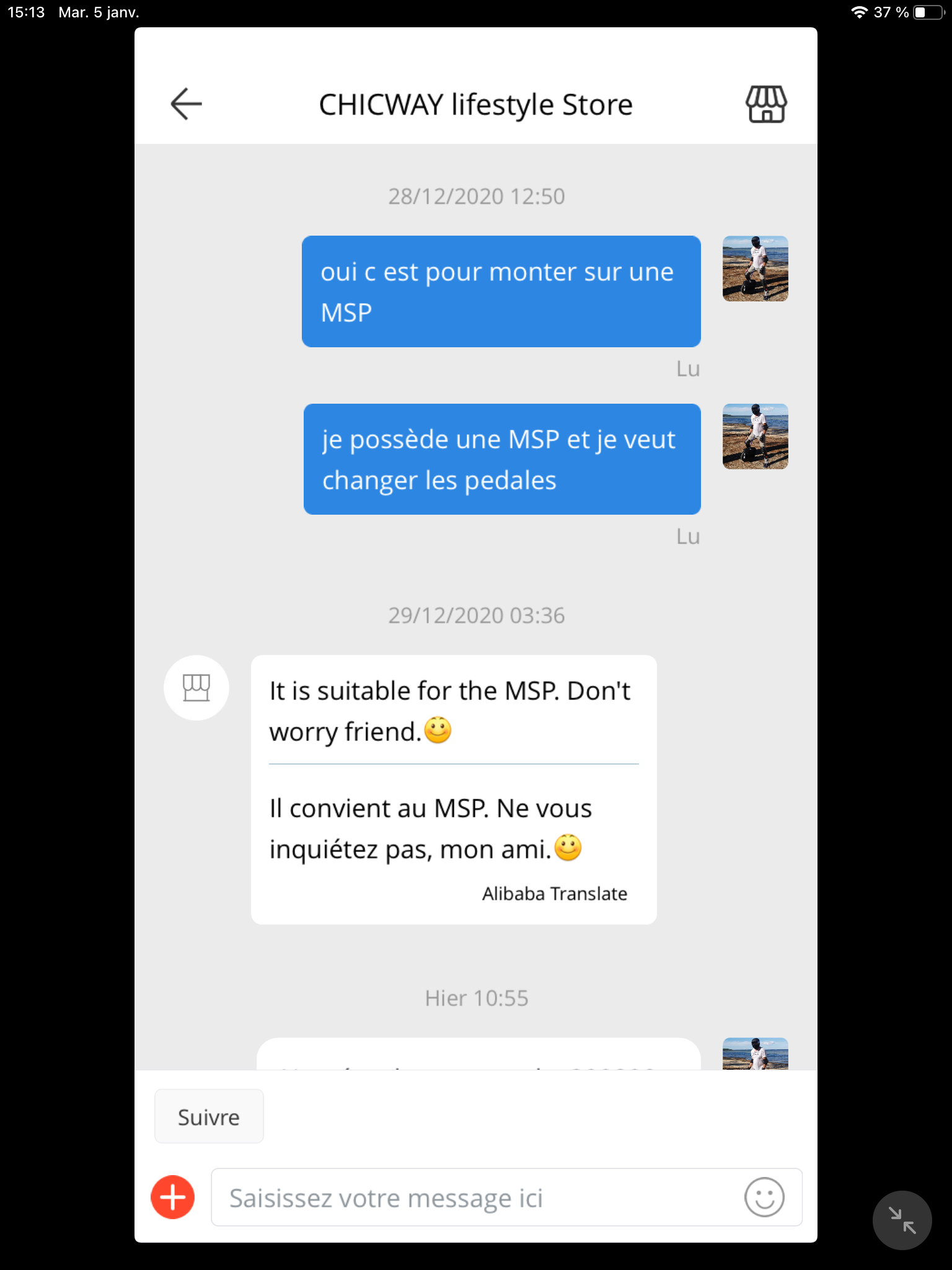

Euh oui en principe , j'ai surtout regardé si elles étaient adaptables sur Sherman mais je pense que suivant le site ou tu passeras commande cela est spécifié , mais elles existent pour MSP , attention plusieurs modèles sont actuellement en vente et pas tous adaptables ( suivant la marque )
Voilà le lien de ma commande - compatible MSP
https://fr.aliexpress.com/item/1005001500963863.html?spm=a2g0s.9042311.0.0.27426c37I6AqWr

Merci à toi pour le lien c est un des vendeurs que j avait trouvé sur AliExpress je vait donc acheté chez lui la semaine prochaine

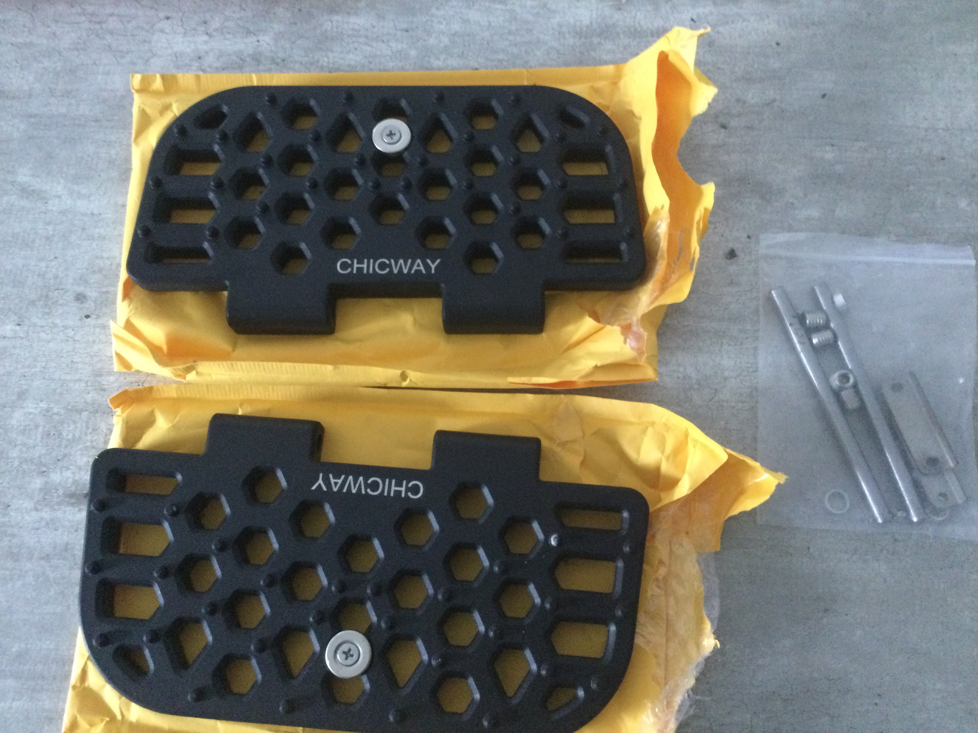

Attention @Canaille Si tu te commandes une paire de ces pédales , utilise un peu de loctite sur la vis de l'aimant , il sont extrêmement fragile ces aimants  , il est bien de rajouter une rondelle en dessous afin de bien les positionner une goutte ou deux de loctite et un serrage modéré
Après tu trouves aussi sur Amazon des aimants de ce type bien plus solides au cas ou tu viendrais à en casser un O.o
L'aimant est bien sur la uniquement afin de maintenir la pédale en position fermée , rien d'essentiel mais bien pratique !

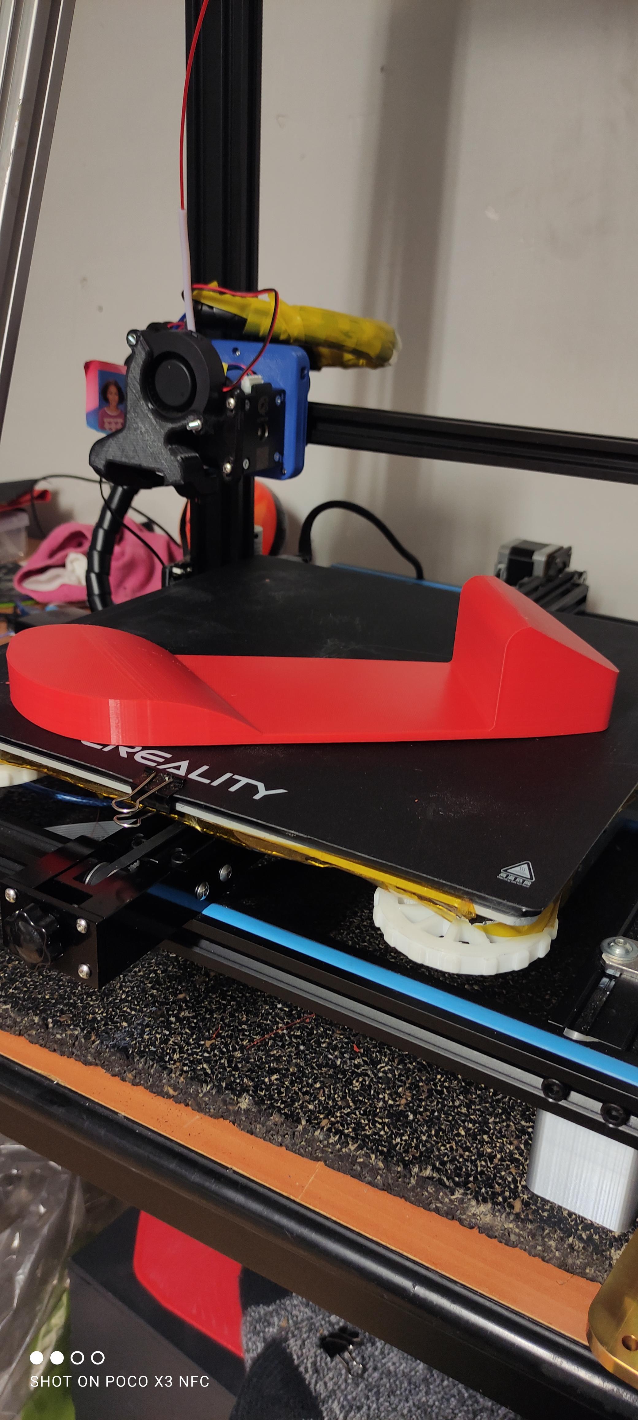

Mon Pad du jour : un beau rouge 1609790897553.thumb.jpg.9a602ad0a7c81ca9cc3984d7fc1280da.jpg

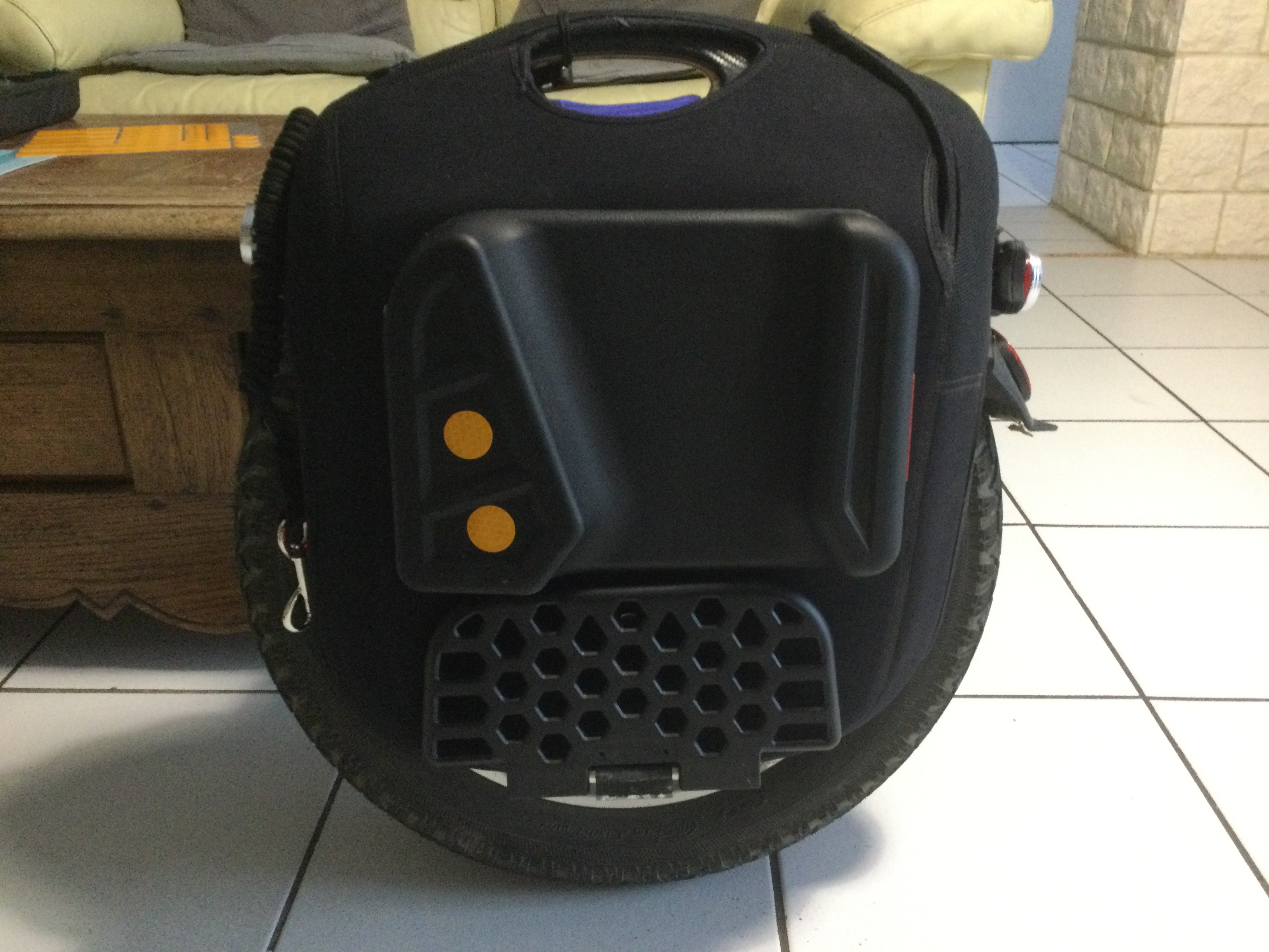

Pedales réceptionné elles sont superbes du beau travail plus qu à les mettres en place et essayer la bête avec photos du colis
Bon montage fini je pense que l angle est un peu plus fermé mais sa a l air d être bien je verrais si je doit limer un peu après un essais mais c’est du super matos
Modifié par Canaille
Salut canaille tu as pas prise celle de begode avec réglage de l'angle pourquoi ?
Si je pense regarde la photo du déballage mais si je met les cales sa ferme plus l angle si je doit limer je pense qu il n y aura pas grand choses et sur la commande j ai spécifié MSP et la réponse de chicway sa monte dessus

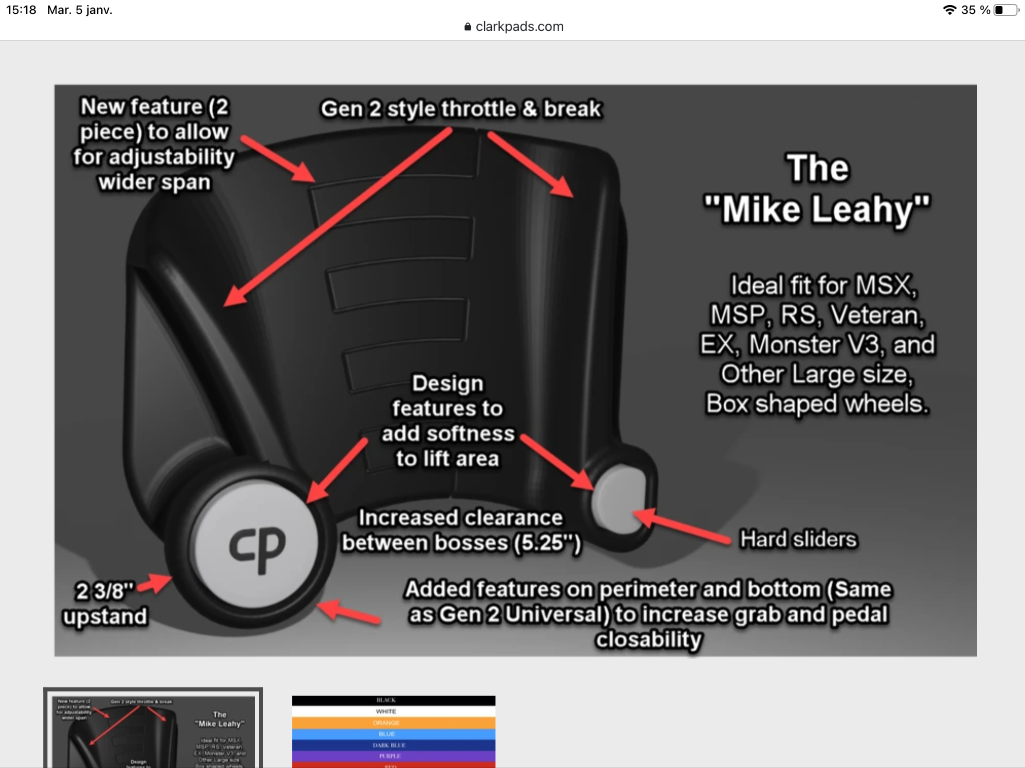

Voici sûrement mon prochaine achat @Exo tu en pense quoi
C'est un excellent produit , mais orienté clairement off-road et sauts  et pas spécialement confortable en utilisation urbaine ou trajets quotidiens
N'ayant pas encore le niveau pour l'utilisation optimal de ce type de produit je suis retourné sur mes Kuji Pad plus confortables et pour l'instant mieux adaptés à mon mode de conduite
Modifié par Exo
Pour les pédales Chicway j'ai aussi joué de la meuleuse sur l'entretoise afin de réduire l'inclinaison au juste milieu entre maintien de la roue et confort !
Et de toute façon cette entretoise se remplace très facilement ,
Modifié par Exo
il y a 2 minutes, Exo a dit :
Sait ce que je pense faire dabord un essais et après je vais diminuer avec une meuleuse touret plus facile je pense et pour les pads tu as raison je garde les miens j en suis super content et sa permet de bien faire réagir la MSP
