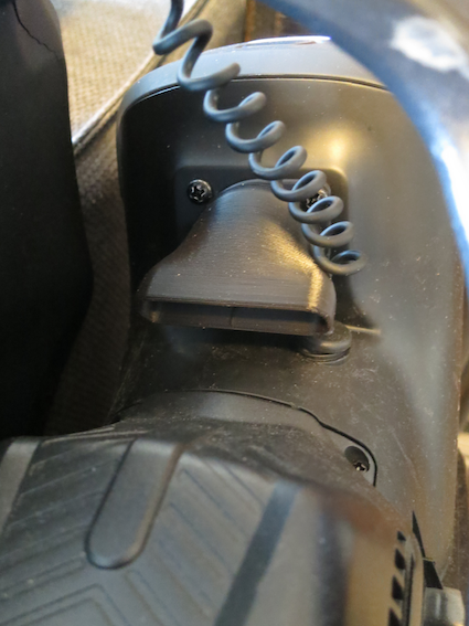

2ème sortie roue-taf en V11aujourd'hui : Traversée de Paris en Nord-Sud et retour soit 2 fois 20 km. J'avais fait la mise à jour 7.7.4 qui passe le firmware en 1.2.1 et dont le principal intérêt est d'arrondir enfin le "tilt-back de la mort" en fin de batteries. Je le testerai lors d'une prochaine rando (en 2021... 2022... heu... 2023?Pleurs.gif.371b6c174cf62d0a0688d53002e88155.gif ) de plus d'un kilomètre.
Pour aujourd'hui rien à signaler! Que du bonheur sur amortisseurs... Je vais juste chausser des chaussures montantes pour protéger davantage mes malléoles. Par contre l'application IM m'indiquait la veille que j'étais à 22,8 Wh/km et ce soir je suis passé à 23... :zarb:
Soit je roule de plus en plus vite sur ma V11, soit j'ai encore grossi... :$
PS : La protection de ventilo et celle très utile de la valve inférieure... Que du bonheur, j'vous dis! ;)
Ventilo.png.2838eabbace6465a71d360fff79a31b6.png  Bouchon.png.6a8e3e6f3c90ff3dcc30cc79fe0c0808.png
RePS : Il faudrait songer à sortir le Guide du Roue-taf... J'dis ça, moi...j'dis rien...  whistling.gif

il y a 22 minutes, King Size a dit :
WOW elles sortent d'où ces 2 protections ? Inmotion France n'a rien envoyé de tel il me semble. Elles m'intéressent beaucoup ces deux là.
Sinon question réglages tu as mis combien pour les 2 chambres ? Maintenant que je me suis un peu plus habitué à la hauteur je suis revenu à 150 en chambre basse. Ca met la roue perchée très haut mais j'ai encore moins mal au genou qu'avant donc je pense que c'est plus efficace. Question sensation j'avoue que j'aurais assez de mal à faire la différence sur les petits défauts entre 80 et 150 PSI sans mon problème de genou. En tout cas sur les pavés pour moi le ressenti est strictement pareil.
J'ai un autre petit souci qui est la flotte. Je suis obligé de virer tous les capuchons de valves (chambre haute et basse) après un trajet sous la pluie - c'est à dire 1/2 en cette période en Bretagne. Sinon j'ai en permanence de l'eau qui reste dans la valve - je l'entends quand je gonfle. C'est assez chiant.
il y a 48 minutes, Ibaloo a dit :
Le module de ventilo provient d'un fournisseur polonais (page 82 de ce topic:
https://hulaj.market/en/inmotion-v11/145-improved-cooling-system-for-inmotion-v11.html
Et le protège valve est un simple bouchon de pied de meuble dont les dimensions sont de 25 mm extérieur pour un tube 21/23 mm en intérieur (en page 74 du même topic).
Malheureusement le site ManoMano n'a plus la référence exacte mais ça doit se trouver ailleurs sur le net.

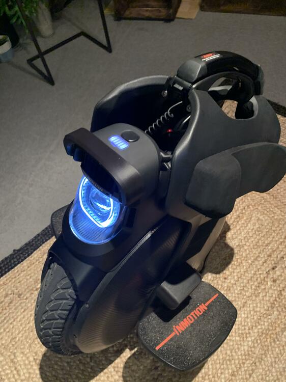

Hulaj Market et les Pads Euc Custom Powerpads
Il y a 2 heures, BuZzz a dit :
Toute la panoplie complète de chez Hulaj... Félicitations, @BuZzz:yaisse:
