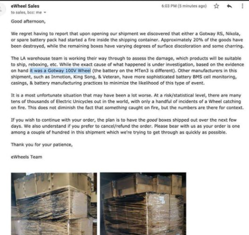

Ce qui devait arriver arriva. Ça fait un moment que les différents constructeurs de roue tournent autour du pot sur les questions de la qualité et des finissions, Begode plus particulièrement est sûrement celui qui y a mis le moins d'effort pour privilégier la puissance et l'autonomie.
Les incidents sont heureusement rare, mais avec les volumes qui augmentent, les chances que ça arrive aussi, et sans améliorer les process de fabrication, sécurisation et contrôle qualité des batteries, car les priorités ont été mise ailleurs, l'incident à finis par se produire.
Ceci dit, le conteneur n'a pas l'air si endommagé et tout n'a pas pris feu, cela aurait pu être pire.
Personne n'est à l’abri de ce genre d'incident, on se rappel tous des batteries Samsung qui gonflent ou encore des Iphone qui prennent feu, et plus généralement tout ce qui a une batterie présente un risque.
