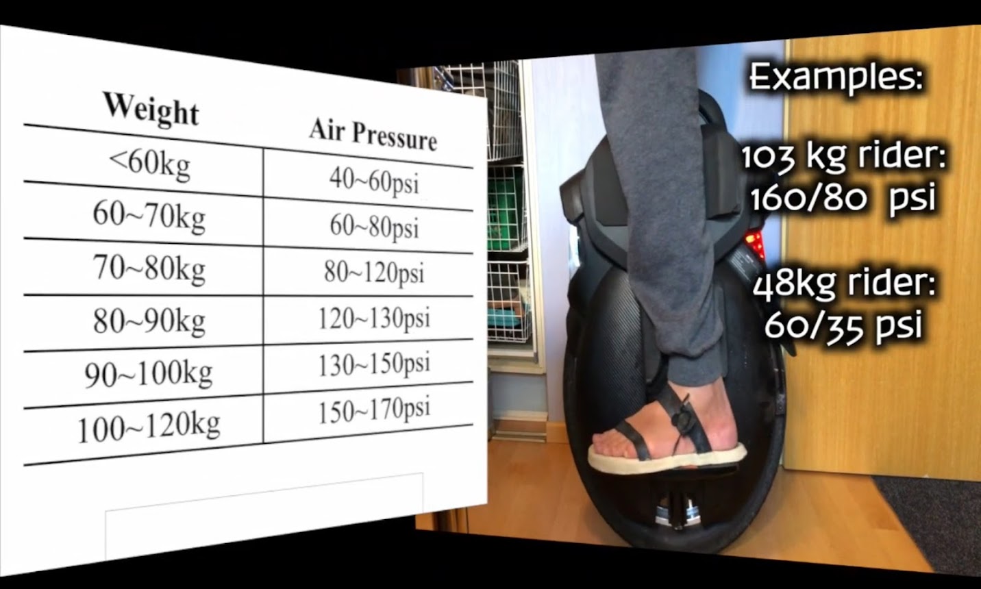

Je me permets de relancer ce topic, car je vais bientôt recevoir une V11. Est-ce que vous savez s'il existe un tableau avec la fourchette de réglage des suspensions (chambres hautes et basses) en fonction du poids de l'utilisateur ? Ou a minima un ratio à respecter entre les deux ? En effet, hormis celui communiqué par Inmotion qui ne concerne que la chambre positive, je ne parviens pas à trouver quelque chose de concret dans les nombreux échanges des forums et je me dis que ça doit exister depuis le temps qu'elle est en circulation !
Merci pour vos lumières !
Salut. On dirait que tu n'as pas trouvé de wheeler en V11 pour répondre à ta question... 😉 Tu auras un tableau collé sur l'une des pédales de ta roue et qui concerne les chambres positives. Pour la négative, appliquer 50% de la positive et vérifier l'enfoncement. Celui-ci doit être d'environ 30mm entre la suspension détendue et la suspension avec toi dessus.
