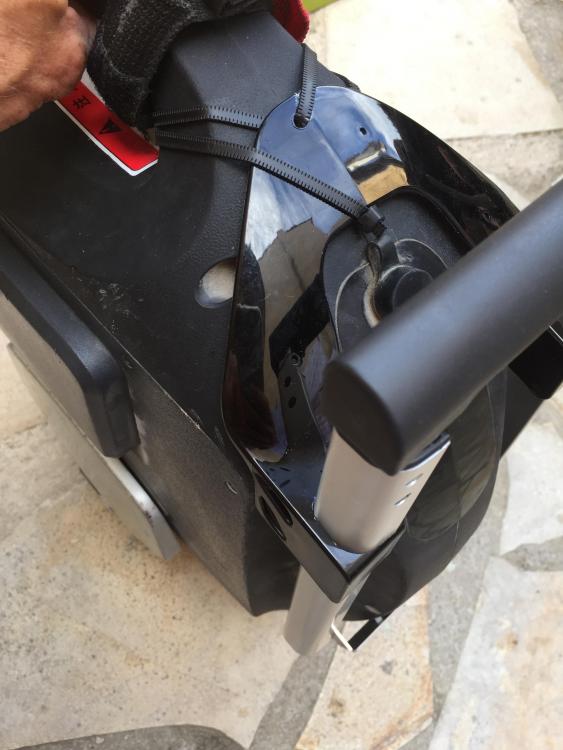

Jos56 Posté(e) le 16 août 2017 Partager Posté(e) le 16 août 2017 Trolley acheté peut être à un membre sur le forum 15€ , reçu sur mon lieu de vacances et hop je suis content , enfin ma femme surtout lol qui va pouvoir s en servir pas de trou de fait sur la partie haute et juste deux trous sur le bas comme ça pas de pb pour le vieillissement si la tige casse j en bricolerai un autre mais pour le moment je suis satisfait Lien vers le commentaire https://www.espritroue.fr/topic/137-trolley-acm16/page/5/#findComment-66325 Partager sur d’autres sites More sharing options...

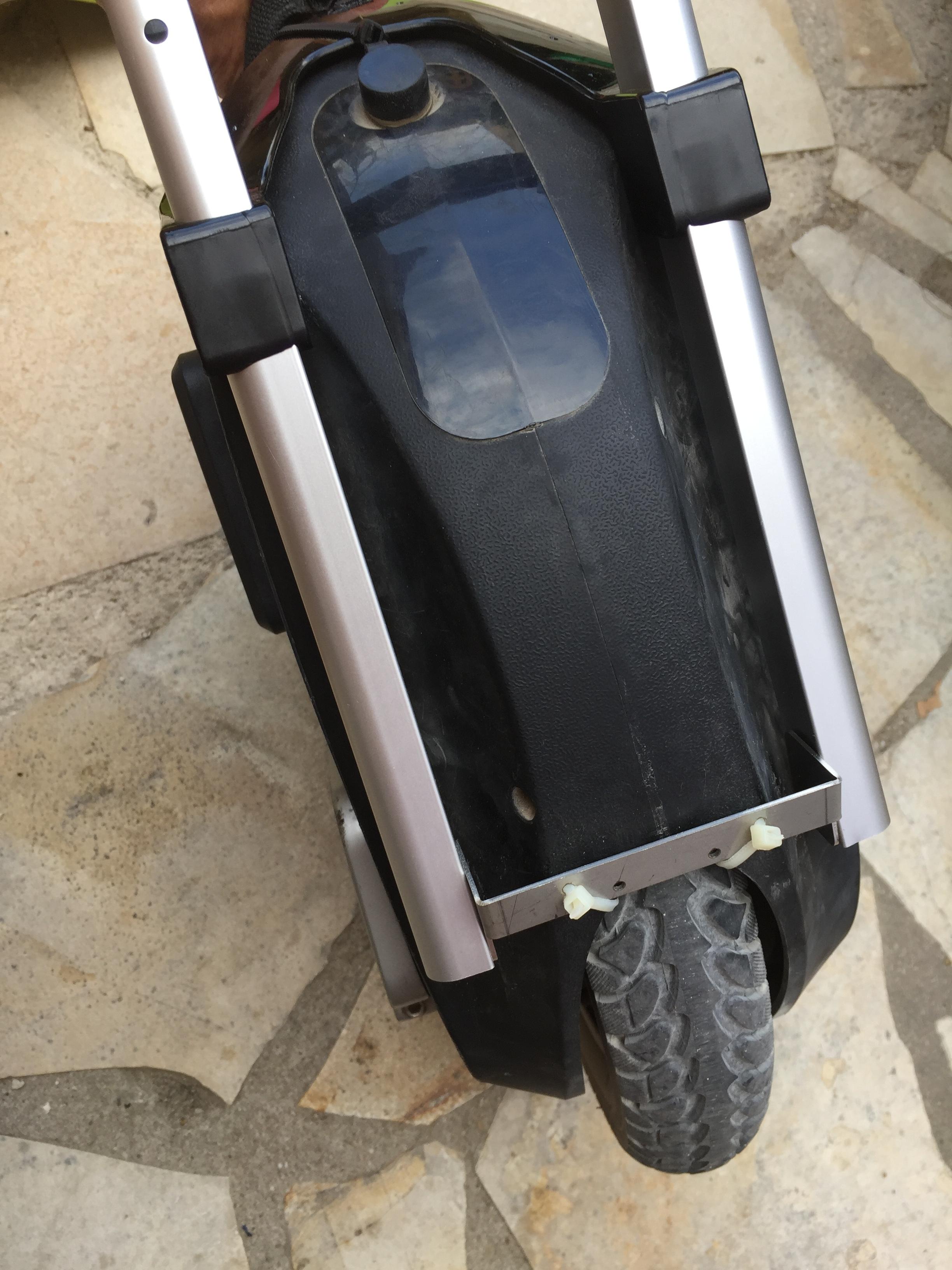

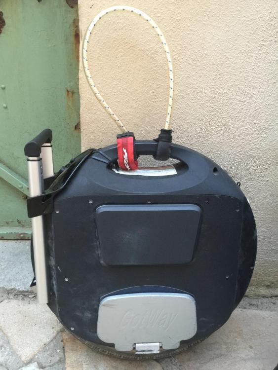

LaRoueDeSecours Posté(e) le 4 septembre 2017 Partager Posté(e) le 4 septembre 2017 Ci joint un adaptation du trolley Inmotion. Il faut écarter un peu les pattes de fixation (la poignée de l'ACM est plus large). J'ai ensuite percé 4 fentes horizontales pour la fixation. Celle-ci se fait par riselants (des gros). Le tout ensuite enrobé de scotch électrique pour ne pas s'égratigner aux extrémités du riselant qui ont été coupées après mise en tension. Ci joint 2 photos L'avantage aussi: y fixer un bandeau led Rouge pour ajouter un éclairage. 1 Lien vers le commentaire https://www.espritroue.fr/topic/137-trolley-acm16/page/5/#findComment-69436 Partager sur d’autres sites More sharing options...
Zenko Posté(e) le 4 septembre 2017 Partager Posté(e) le 4 septembre 2017 @LaRoueDeSecours super, effectivement ne pas oublier de redonder l'éclairage masqué par le trolley sympa. Dommage que j'ai la flemme, et que ce trolley soit un peu cher. HS : t'as rajouté un garde boue ? La coque n'est pas suffisante ? Il me semble n'avoir pas eu de problème jusque là ! Ou peut être pour éviter l'entassement de brindilles et déchets qui se coincent de temps en temps ? Lien vers le commentaire https://www.espritroue.fr/topic/137-trolley-acm16/page/5/#findComment-69443 Partager sur d’autres sites More sharing options...
