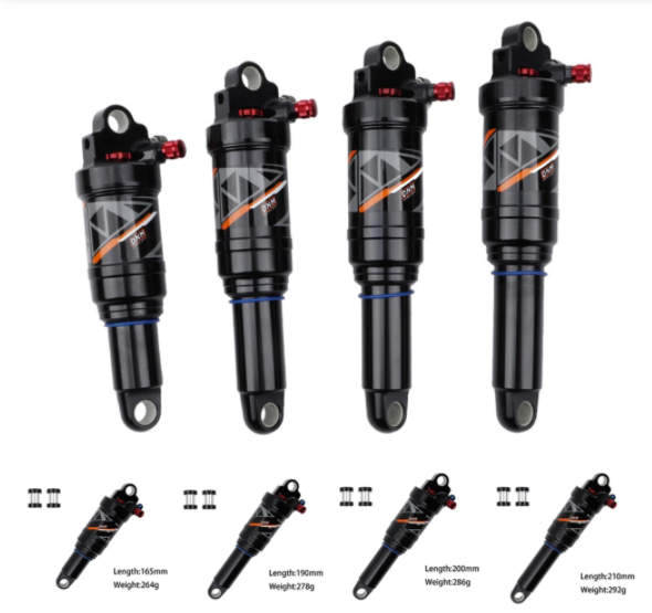

Suite à la réception de ma ks18 j'ai voulu réglé la suspension mais je n' ai que seul chambre c est normal 😅
Oui manifestement ils ont changé d'amortisseur pour la KS18 chez KINGSONG.
Ne t'inquiètes pas pour autant, il se peut qu'il fasse très bien le job.
il y a 9 minutes, Wheel Smith a dit :
Ouf, j'ai eu peur en voyant son amorto.
J'ai hate d'avoir les retours de celui-ci.
Pour les réglages pédales, ce sont des réglages qui font haut et bas en plus, ou des rajouts vers le bas seulement?
Il y a 1 heure, Alien a dit :
Kingsong avait annoncé depuis le début que l'amortisseur DNM AOY-36RC serai remplacé par le AO-38RC.
C'est plus simple à régler et aussi performant.

Il y a 14 heures, Maître Folace a dit :
Du coup, l'utilisation des cales est-elle justifiée, puisque l'accès à la valve en bas n'est plus nécessaire ?
Régler la pression roue dépliée (comme la v11) n'est-elle pas plus simple ? ... avec de nouvelles valeurs bien sûr...

il y a 42 minutes, Techos78 a dit :
La cale permet au contraire de bloquer l'amortisseur en position compressée, ce qui est utile pour atteindre la valve du haut... ;)

Et sinon, à titre documentaire, quelle exactement est la version actuellement montée par KS ?
il y a 15 minutes, sbouju a dit :
Quel est son rôle "normal", en fait, de ce levier de blocage qui ne bloque effectivement pas grand chose?
A VTT, lorsqu'on roule sur une belle piste cyclable (type Vélodyssée), on peut bloquer l'amortisseur, afin d'éviter le phénomène de pompage dû au pédalage, et améliorer ainsi le rendement.
Il n'y a pas d'intérêt sur une gyroroue....

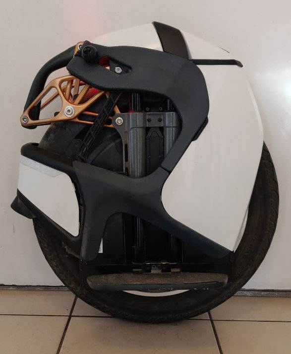

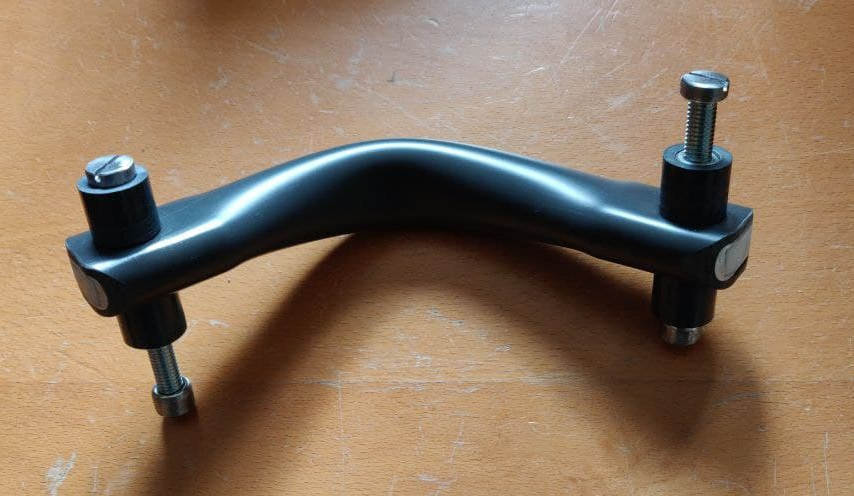

Et je l'avoue, je n'ai pas trop le courage de tester ça intensément avec mon fake-shock... ;)
Modifié par sbouju
Pourquoi avoir fait ça ?
