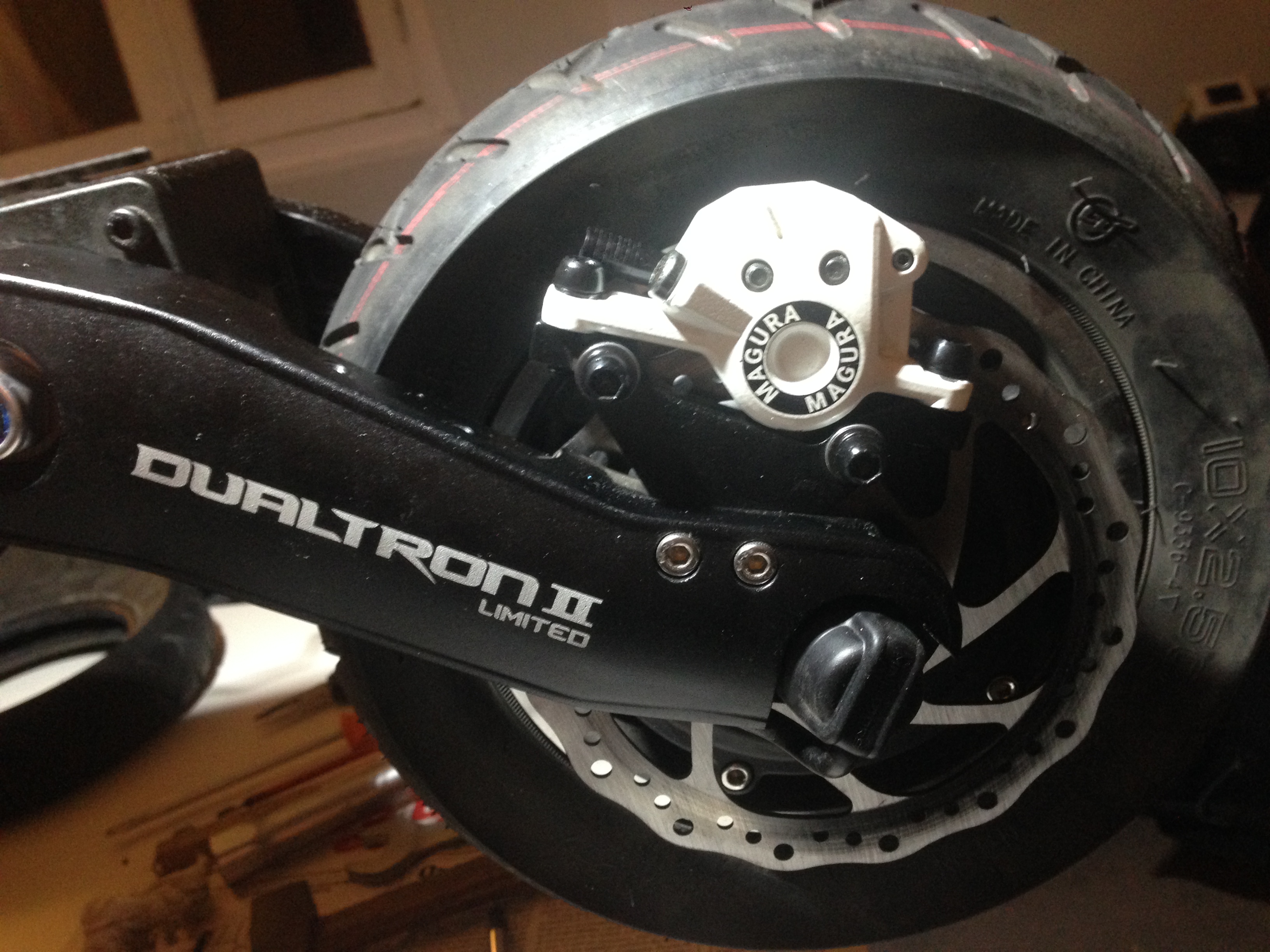

@babaji et @sonkenn  je suis en train d'installer des vieux Magura louise 2008 qu'un copain m'a donné il y a quelques mois….
j' ai posé provisoirement l'avant en attendant la durite et le kit purge que j' ai commandé pour remettre en fonction l'étrier arrière et adapter les longueurs de durites.
Petite ballade d'essai hier donc, en coupant le frein électrique et en by-passant le contacteur avant.
résultat………:eeek2: ….un freinage moto quoi !
de la balle de sa raçe de sa mère qui danse le jerk en tongues sur la cuillère en bois d'sa grand-mère  ……..:cerf:
j' ai également trouvé des contacteurs magnétiques miniatures. je mettrais ça sur le topic des freins à disque quand ce sera fini.
 une petite tof de l'étrier arrière en position..

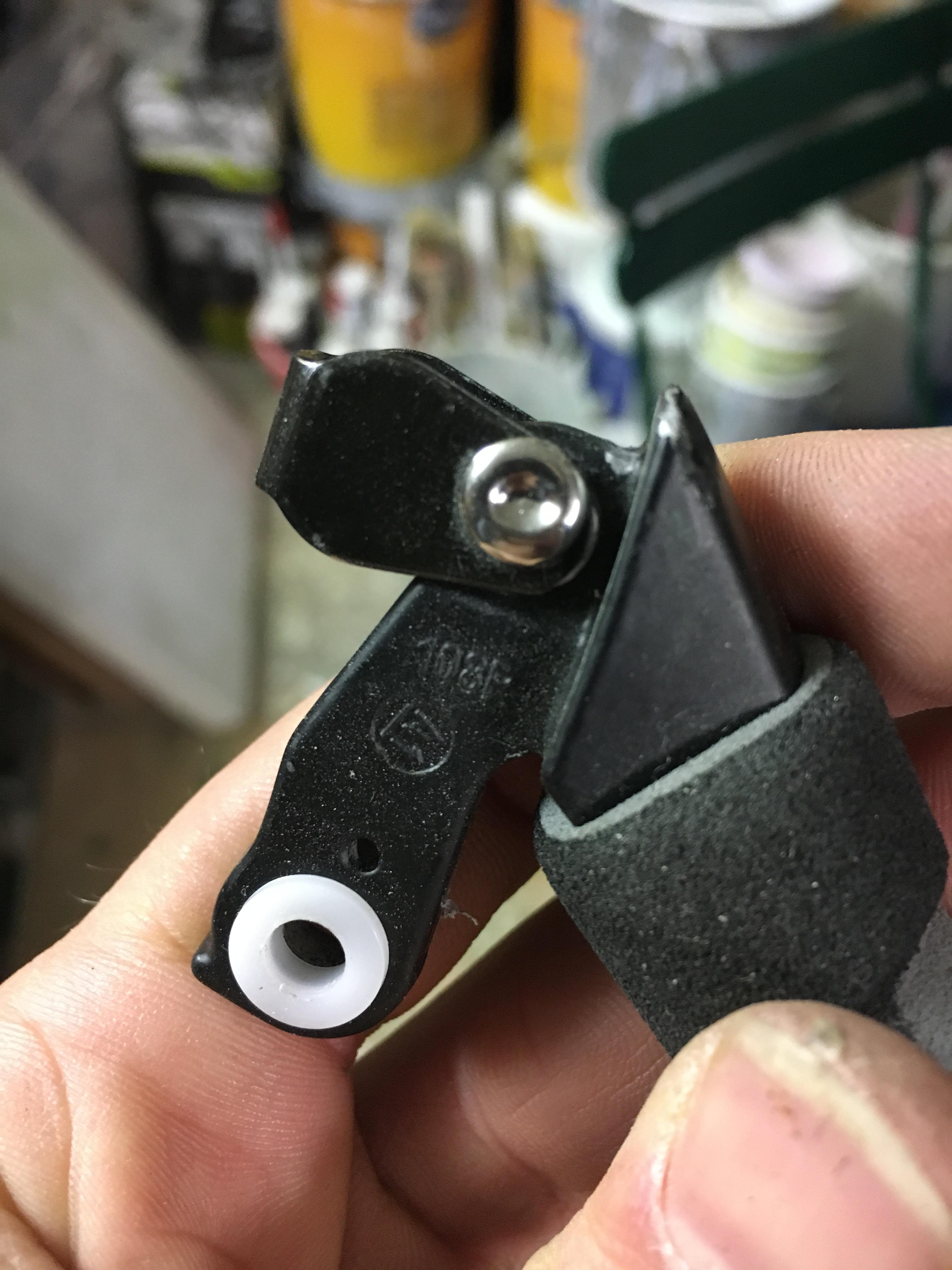

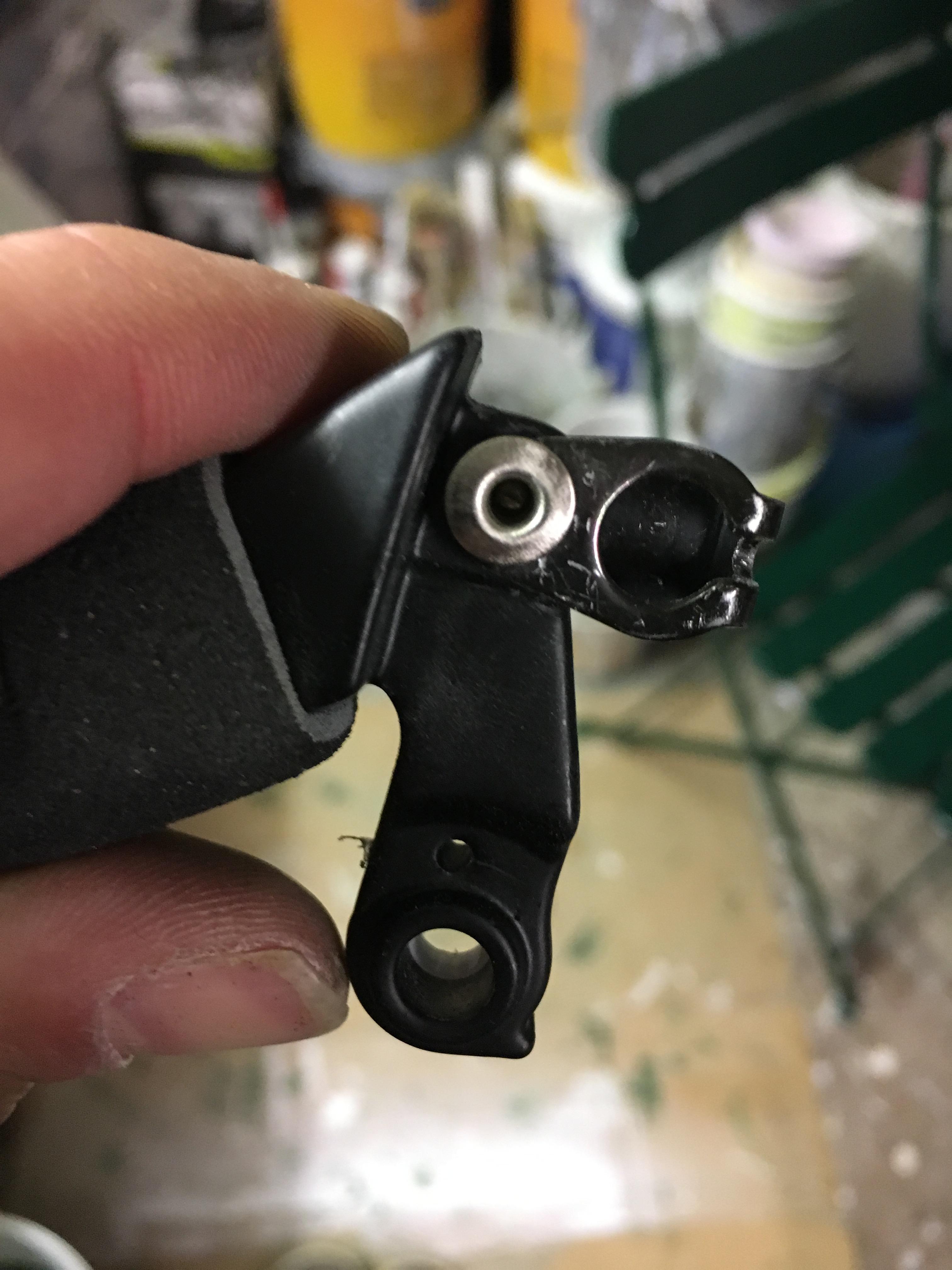

Bon aujourd’hui j’avais envie de faire de la trottinette, pas de pluie, route sèche,  c'est rare de nos jours ?! Mais comment faire avec un frein en moins, alors j’ai trouvé une solution de dépannage en attendant le levier de @sonkenn ( encore merci ??)

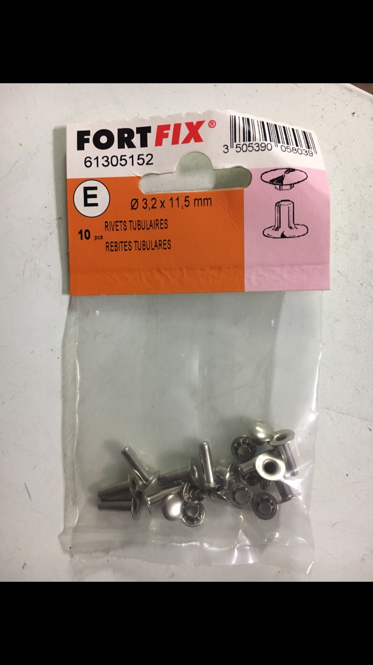

direction bricomarché avec mon rivet cassé! Et je trouve des rivets tubulaires, je pose le rivet tubulaire et remonte le tout et nickel ??. Je suis plutôt fier de moi étant pas bricoleur pour dessus et encore merci à Sonkenn pour ses photos et ses explications ! Sinon j’aurai galèré bcq plus ;)
J’ai fait 15km et ça tient mais ça reste du provisoire !
Et j’en ai profité pour changé de cintre (68cm) mais je suis moins à l’aise que mon orange (71) certainement dû au rise qui est plus élevé sur le noir!
J'ai mis une Photo pour la longueur et le diamètre des rivets, au cas ou cela arrive à quelqu'un d'autre et ils rentrent pile poils pas besoin d'agrandir le trou, pour ceux qui n'ont pas de pince à rivet, vous prenez une petite cale en bois ou un gros pointeau que vous posez sur le rivet et bing un bon gros coup de marteau et l'affaire et dans le sac ! :top:
Modifié par babaji
