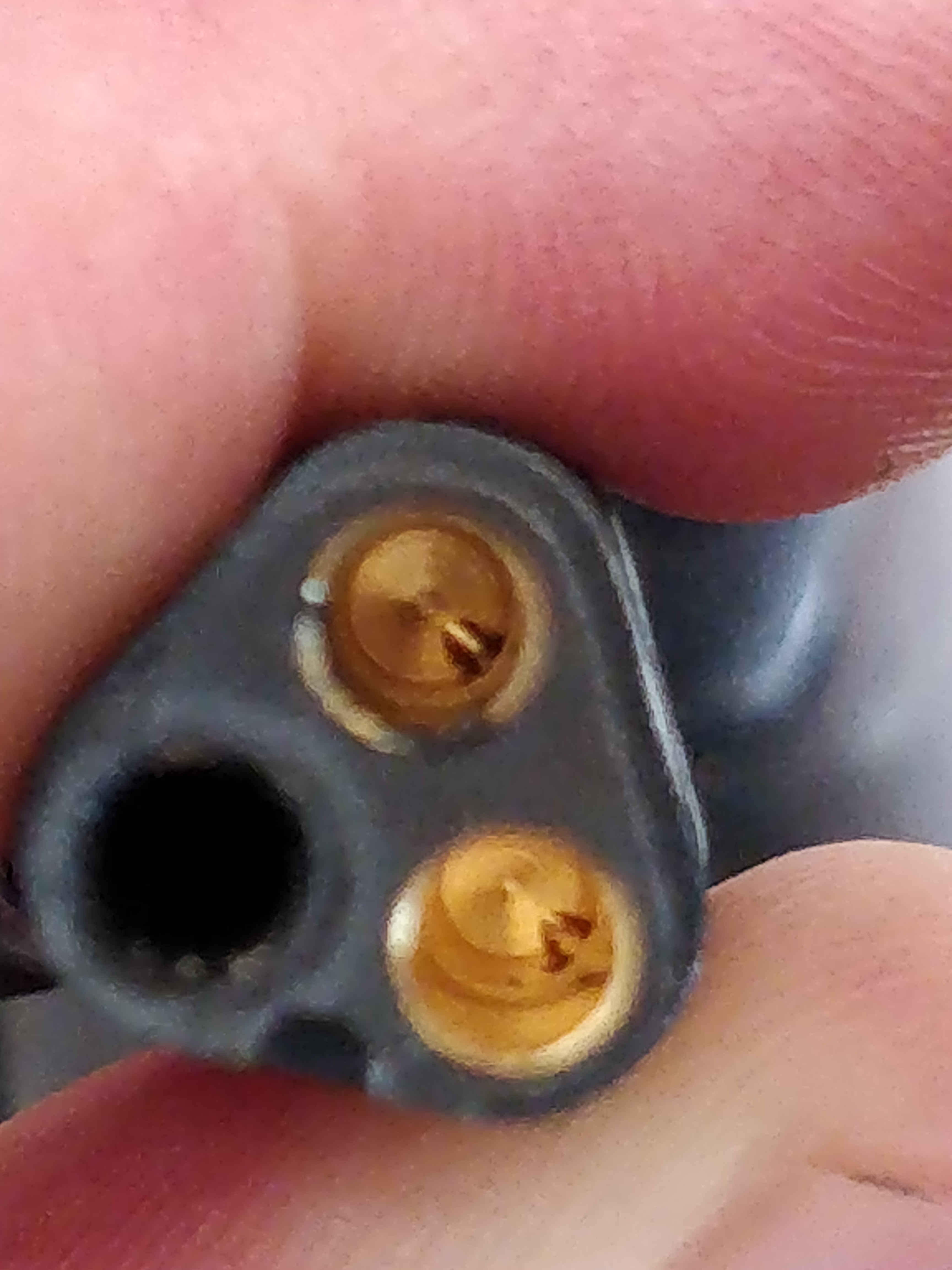

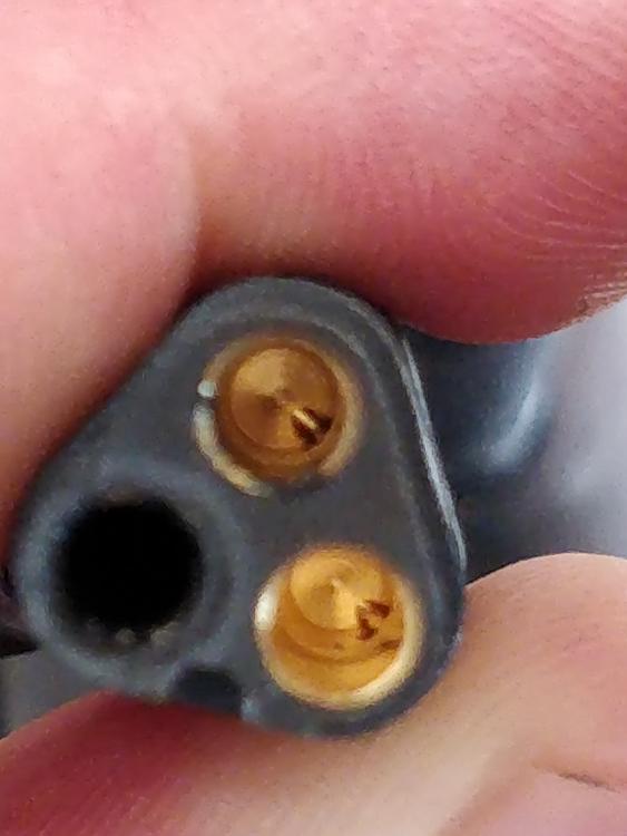

 Salut tout le monde
Le bon stress du dimanche matin en prenant la belle ce matin pour rentrer du taf
Un bon dimanche matin comme je les aime ...
Je monte dessus et j entend un bruit comme un broutement saccadé genre j ai pas pas envie d y aller j y vais j y vais pas  pas de puissance elle broute/saccadé  sur quelques mètres le constat est clair le moteur avant ne fonctionne pas
J appuie /. Trifouille le câble moteur écrou /Switch éco turbo single dual /connecteurs vous savez en mode bricolo bricolette désespéré ,,, elle  repart ...
Je fais mes 18 bornes retour sans problème m arrete /j éteins chez Boulanger /fleuriste et la rebelote sans bruit mais moteur avant out
Je rentre chez moi sur un moteur avec une très nette impression de manque de pêche meme avec un seul moteur (j ai peut être pas l' habitude non plus )

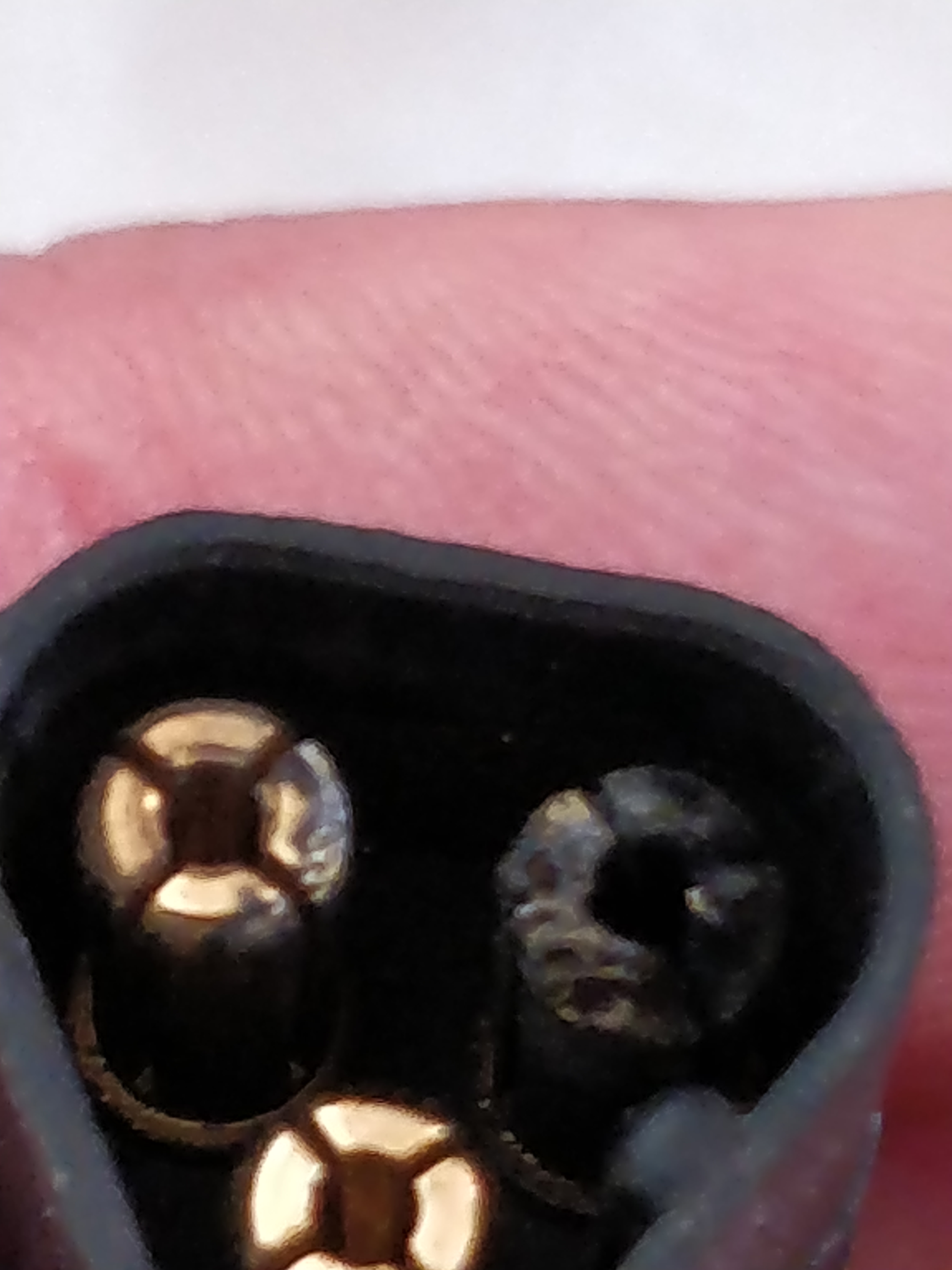

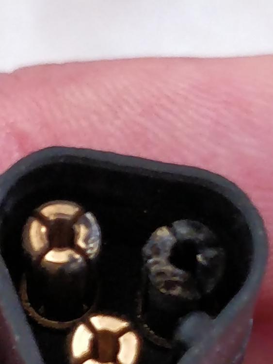

Je depapillote mon connecteur avant (gaine fibre/tissu d origine + chatterton qui n avait pas l' air d avoir été touché (vandalisme de collègue)) et je retrouve celui si à moitié branché/débranché
J hallucine car une fois connecté faut y aller pour le débrancher à la main et voici le résultat :: cramé !!!
Donc faux contact du coup d ou le bruit /saccade
Je n' arrive pas à le réenclencher(partie femelle soudée sur la partie mâle cf photo )  mais en forçant un peu le moteur retourne sauvé !!
Je m interroge vraiment sur l' origine de cette panne
Pour info j' ai roulé un peu sous la flotte vite fait( juste histoire de mouiller le deck ) 36 h avant le drame vraiment pas de quoi fouetter/noyer un chat  ...
Pour info connecteurs en papillote gaine fibre/tissu autour avec Chatterton sur celle ci
Alors connecteur mal connecté depuis le début (j en doute mais bon ) qui aurait pris du jeu avec vibration /tirage sur les fils jusqu' au faux contact /etincelles ?
Et /ou  + Une goutte d eau 36 h après car si bien connecté avec la protection autour (papillote) je doute que cela puisse rentrer dans le connecteur puisque je n' ai pas pris le déluge qui a suivi
Je sais la puissance de la fée électrique mais comme je vous dis faut y aller pour les déconnecter j aurai compris d il avait fondu mais la ...
Autres explication s possibles d après vous venant d un autre élément qui aurait pu  avoir une incidence sur le connecteur svp ?
De plus Qu aurai je pu risqué de plus ? Moteur ? Contrôleur ? Hiroshima sous mes pieds ? Mdr
Aux plaisirs !! ( De rouler sans soucis lol)
Modifié par Jpthor
Salut @Jpthor
Oh merde alors c'est galère ça, il est fort possible que tes connecteurs n'encaissent peut-être pas assez au niveau de l'ampèrage certainement  :/  :57a4aedaf3176_transpi(1):
moi sur ma DT2 j'ai pas monté ceux-là, mais des connecteurs de modélisme que m'avait conseillé @Francky qui encaissent 80Amp et j'ai pas de soucis
pour l'instant, juste l'autre fois le fil jaune (frein magnétique) qui a cassé en sortie de banane et générait un faux contact qui m'activait le frein magnétique.
Tu devrais les changer pour d'autres, voici le lien de ceux que j'ai pris :copain: .....
En 80Amp :
https://helicoracing.com/epages/box7044.sf/fr_FR/?ObjectPath=/Shops/box7044/Products/ar0099
En 60Amp :
https://www.patrickmodelisme.com/accessoires-electriques/connectiques/prises-fiches/prise-pk-or-4mm-femelle-la-piece-20248.html#product_tabs_description_tabbed
https://www.patrickmodelisme.com/accessoires-electriques/connectiques/prises-fiches/prise-pk-or-4mm-male-la-piece.html
Modifié par Didier.94600
modification
je pense qu' en tournant ta direction en butée, un des fils connecteurs (le plus court) s'est désengagé de sa bague et que la puissance est passée en "arc", ce qui a eu pour effet de souder ton connecteur dans la prise .....et ce qui explique que les 2 autres contacts n'ont pas mouffetés.
les MT60 ne sont pas en cause, ça tient l'ampérage sans soucis.
autre chose : le chaterton est une saloperie qu'il faut proscrire de tout montage electrique, rien de tel pour foutre le feu ou avoir des ennuis !!!
ça ne sert que trés provisoirement et certainement pas en montage définitif......enfin...y'en a qu'ont essayés...z'ont eut des problèmes....c'est vous qui voyez  :ane:
Modifié par JJK
Merci @Didier.94600   @JJK
J ai contacté mon soudeur et il peut me les refaire ce soir donc pour l instant je vais remettre les mêmes pour pouvoir rouler si ça vient d ailleurs je vais le savoir de suite ... Rebelote ?
Pour le chaterton il faudrait mettre quoi svp ? Je précise gaine thermo sur le fil +chaterton plus emballage bonbon /papillote en extérieur gaine fibre d origine enroulée /serrée avec du chaterton
Sinon pour le manque de pêche remarqué en single juste manque d habitude vous penser ? Peut être fin de batterie également 25% je suis bête dsl suis en mode zombi pas dormi
J aurai pu avoir plus grave ( incidences sur autre pièces ?) Svp
