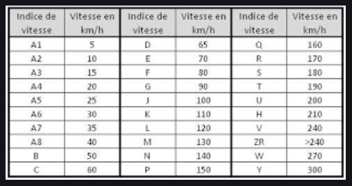

il y a 58 minutes, nec a dit :
pourquoi c’est exprimé en kg ?
non, ce n'est pas exprimé en kilogrammes. Le K majuscule est l'indice de vitesse qui figure immédiatement après l'indice de charge :
Donc K = 110 km/h max.
  • Haha 1

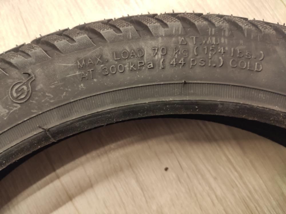

Vous plaisantez, là? :zarb:
Donc si je lis bien sur ma cabine d'ascenseur : Max. load 630 Kg... Ça nous fait un indice de charge...colossal!!! :mdr2: (À moins que ce ne soit "abyssal" ^_^)
À moi de vous renvoyer vers ce topic où la réponse est inscrite sur le pneu :
Rhino02.thumb.jpg.8e0a8e00752d843c0e4dd0553145eae0.jpg.3dca1a10132176115683c159a223c972.jpg
Faites la conversion : 70 kg, c'est égal à 154,324 livres anglaises... ^_^
(Et ça ne veut pas dire que le pneu va exploser au-delà, mais que le fabricant dégage sa responsabilité sur les dégâts qu'une pression trop élevée apporterait à une pauvre jante en aluminium de vélo. ;))
