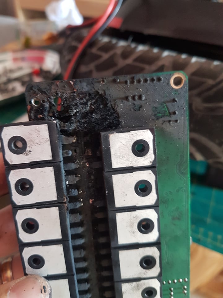

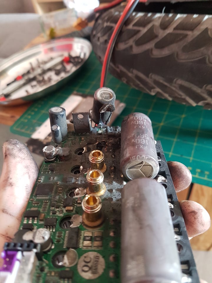

Oui cela avait été réglé, j'avais fait 300 km depuis. Et il n'y avait aucune trace de chauffe sur la carte mère. J'avais bien refait et isolé les câbles. La c'est un condensateur (le petit en bas de la carte) qui a brulé et fais brulé la carte dessous. J'ai de la soudure (du cable d'alimentation de la batterie vers la carte) qui a fondu, il en a partout dans le compartiment. Ce qui montre qu'avant le crash, tout a fondu et que lorsque ma roue a fait des tonneaux (toutes mes impressions 3D sont partis en morceaux. Bumpers, garde boue et poignée) l'étain en fusion ses dispersé dans tout le compartiment.
  • bASKOU a modifié le titre en Accident suite à carte mère qui brule en roulant...
Voilà l'état de la carte mère une fois démonté :
202818827_188130963133814_4278079916516955838_n.thumb.jpg.715dd2d335088d3c7f4c34731271f8f6.jpg204922525_175836497887448_7091496971897018006_n.thumb.jpg.30c784dd430a77961f46389aec24193d.jpg

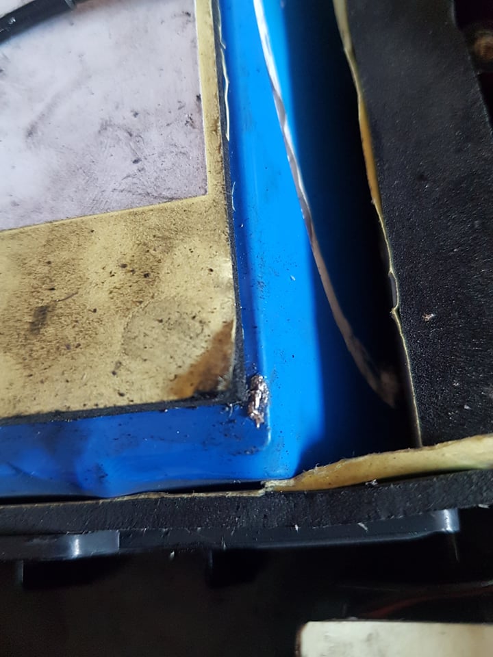

Puis l'étain qui s'est rependu dans la coque:
202493800_575192660513101_4870853927854007006_n.thumb.jpg.0a6e10506137fb505cca724aafdb9762.jpg
Des petites billes comme celle la un peut partout:
203517116_324115579421075_7647421401414202984_n.thumb.jpg.878b7858999be39f4c90bbea2d6416b5.jpg

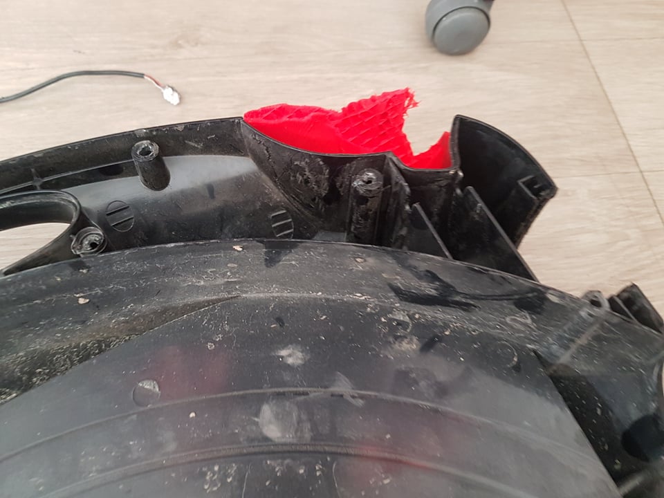

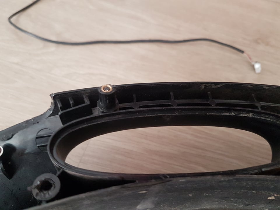

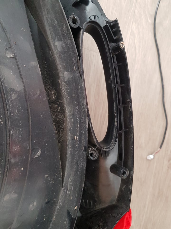

Et la coque :
202760686_236057914698259_3831983957817634669_n.jpg.5ff7ca8d1dc3562afeab42cbea41297d.jpg202731669_201407258413541_5705539300347245377_n.thumb.jpg.47c695ab08bf80f02a499a1b360ecfa3.jpg202899184_4052963441454723_845152952222783707_n.jpg.ded2a23eda1ac6b7170f02fb758f122a.jpg
Le points d'attache sont HS, les visses sont passé à travers donc impossible de la refermer sans devoir mettre des kilos de duck tape ^^ Puis cela serait moche.

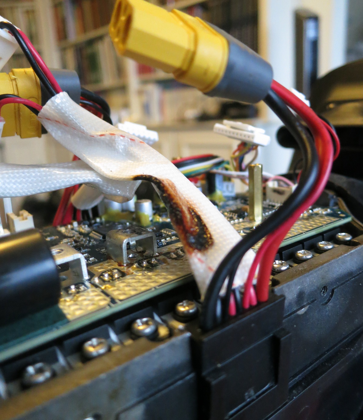

Aspect des câbles de ma V11 après qu'elle ait fourni de gros efforts (roulements grippés) :
Ne serais-je pas passé à un poil de cul du célèbrissime cramage de carte-mère😱
Cela arrive à toutes les roues de toutes les marques dès lors qu'on exige plus d'elles qu'elles ne peuvent donner. ;)
