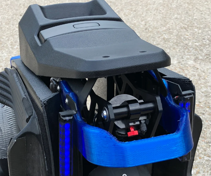

Ma priorité est d'avoir une poignée et j'ai choisi la poignée arrière d'eucclubhouse
https://www.eucclubhouse.com/products/rear-handle-bumper-for-begode-t4-and-master
Elle existe en rouge translucide et ça ne coute que 30€ ! (madeinfrance)

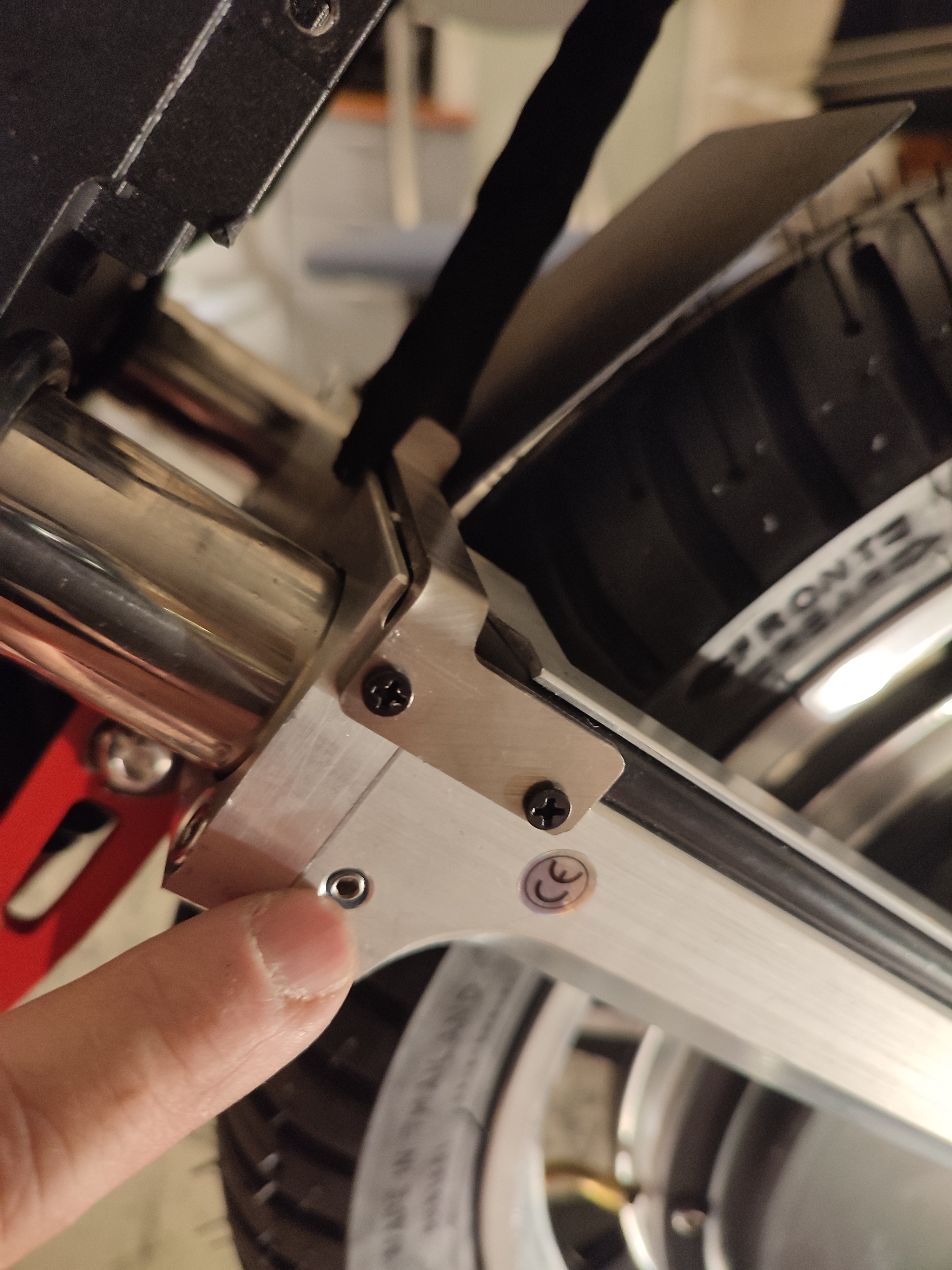

il y a un soucis de glissière apparement une vis qui frotte et a abimé l'axe de coulissement , je connais pas bien le fonctionnement on dirais du cuivre laiton.... quelqu'un avec des notions peux t'il argumenter ?

je dirais du bronze. Ecodrift a déjà relevé ça su la master: si la vis de blocage de la bague laiton est trop serrée, elle abime la bague et peut rayer la coulisse de la suspension, en plus de créer un point dur
De mon côté sur la Master j'ai simplement dévissé légèrement cette vis en ayant mis une goutte de frein filet sur l'avant de la vis,pas du côté coulisseau , celà a pour effet de bloquer la bague sans trop de pression et elle fait son job sans bouger :phiphi:

Bonne idée, mais c'est quand même pas normal, à ce prix, qu'on ai à sortir le tournevis, la clef allen, voir la cartouche de silicon

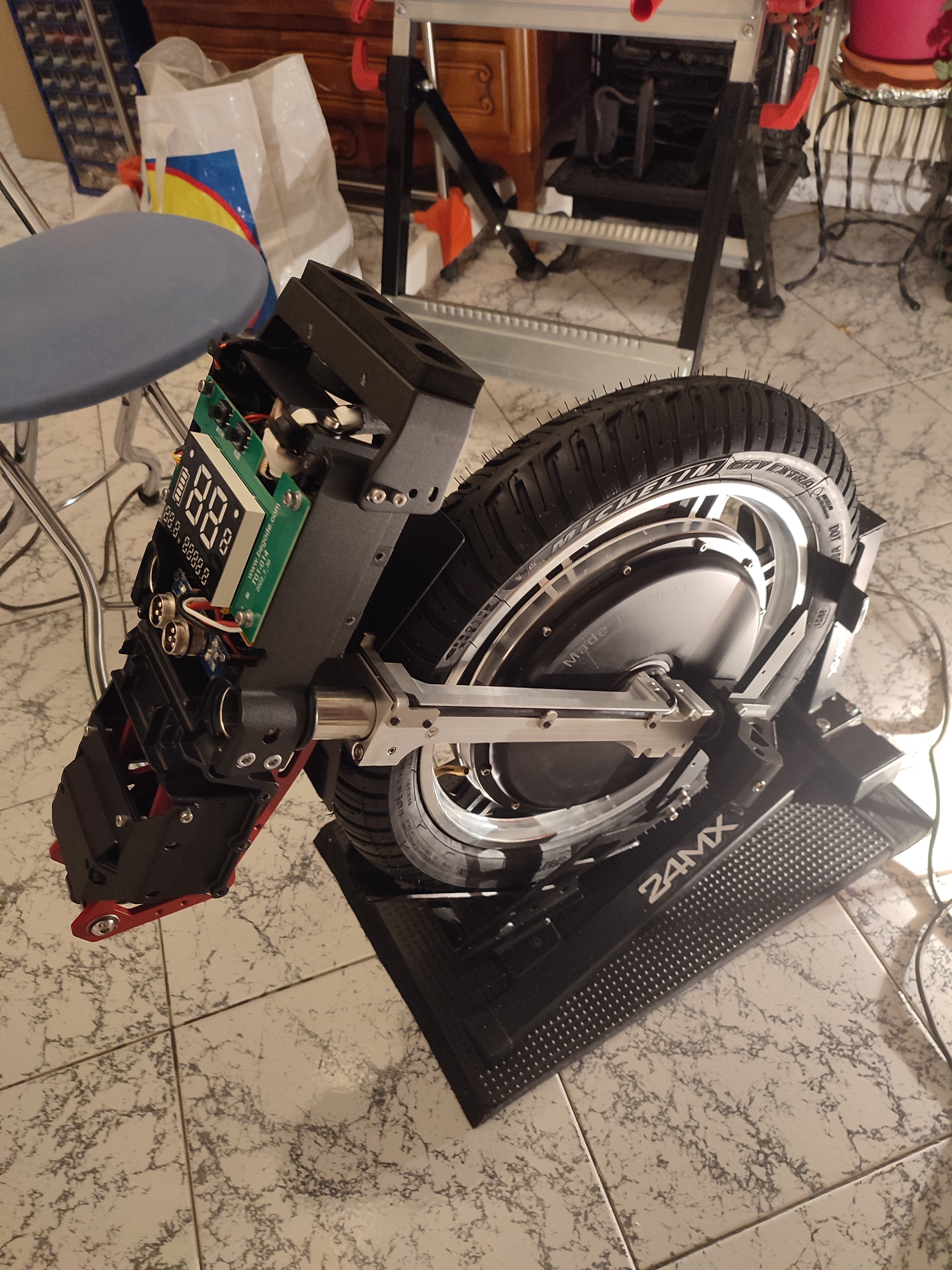

Bien d'accord avec toi , mais pas trop le choix ,pour  la Master je l'ai finalement complètement désossé au lieu de juste changer son pneu, et finalement ce fût une très bonne chose , vis mal serrés 80% ,absence de frein filet sur des vis essentielles , correction de pas mal de petites choses et j'en passe pose d'un soufflet de protection pour le vérin de suspension etc...
La bonne nouvelle est que finalement il devient assez agréable de travailler sur ces roues depuis le passage sur une conception et structure type squelette et la simplicité d'assemblage avec dans l'ensemble des matériaux de plus en plus nobles et de moins en moins de plastiques etc...
Ayant aussi une Sherman que j'adore et que j'ai aussi mis à plat plus d'une fois , pas pour des pannes mais pour un entretien régulier,la je dirais que nous sommes sur une structure bien supérieur avec la Master et l'on s'approche doucement ,( j'ai dis doucement )  du monde de la moto , je pense que cela doit être identique pour la T4
Après nous sommes encore loin d'en avoir pour notre argent avec les prix actuels, et si l'on se penche bien sur nos roues il y à finalement pas grand chose en matériel et matière pour leurs conceptions...
malheureusement tous ces petits détails de finitions sont encore exclus du protocole qualité presque inexistant en fin d'assemblage de chaînes pour des questions de rentabilité
Personnellement je déconseille encore actuellement pour les non bricoleurs voulant se lancer dans le monde de la roue ou (grosses et puissantes) Trottinettes d'en faire l'acquisition sans un minimum de formation ou d'avoir un bon SAV à proximité et le budget qui va avec  😅
