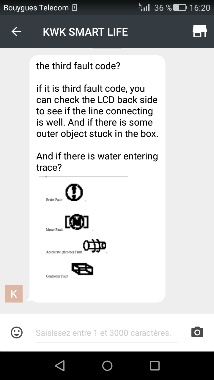

J'avais donne la réponse hier en fait : le contrôleur est spécifique car elle a le freinage électrique que n'avait pas les précédentes, confirmation par Kylin. Désolé.
La photo de @sonkenn est valable pour une Speedway III et on se plaignait tous de la maintenance très compliquée.
Sur la Speedway IV, tu peux maintenant retirer la planche, ça devrait être beaucoup plus aisé. Mais tu nous avais pas dit que tu l'avais déjà ouvert pour contrôler l'humidité à l'intérieur ?
Perso j'ai tout ou presque tout ouvert sur la speedway4 j'ai tiré légèrement sur tout les fils pour savoir si il était mal fixé et tout est nickel sauf le fil gris qui est débranché que j'ai rebranché pour finalement le redèbrancher  mai kilin ma envoyer ça

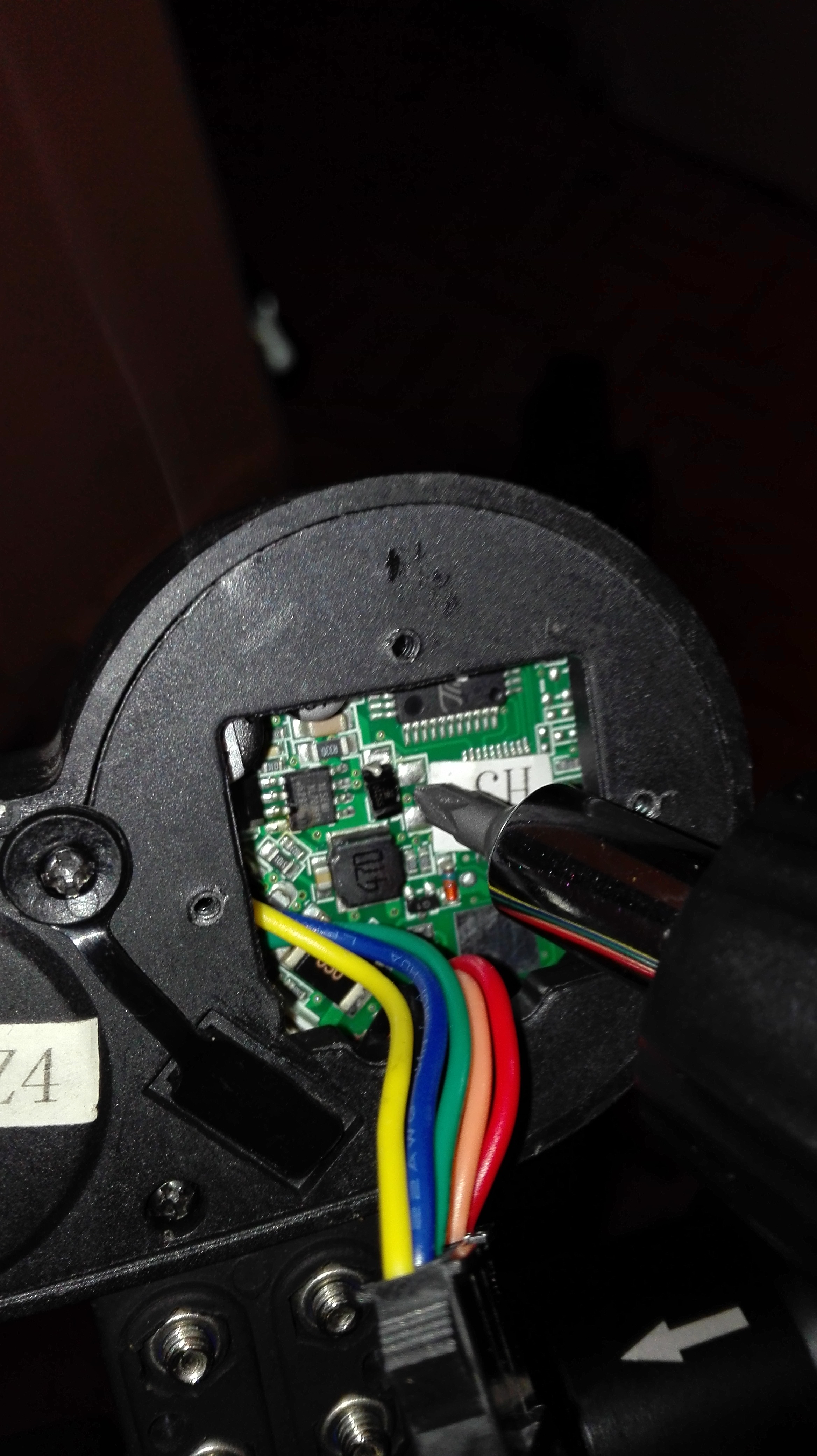

Le LCD est mort ???
mais i l l on as urban  360  en esperent que es  le bon model
Modifié par Abbas
Le compteur est mort? j'ai démonté et cette pièce était très chaud  je pouvais pas y toucher plus de 2 secondes tellement ça brule  bref j'ai touché avec un tournevis et je l'ai cassé ?j'ai essayé de rebranché évidemment la trottinette  éteint  et la coup de circuit ,fumé, hodeur de cramer éteincelle  et donc bas mon compteur est mort ? j espère que ça n'a pas  cassé d'autre pièce du au coup de circuit
Je prix tout les dieux que  urban 360 on le bon compteur lcd et que tout refonctionne  je vais juste l'acheter et je vais le monter moi même ces facile
Oui je leurs demander ,il en ont pour dualtron qui as le même roue arrière donc avec le freinage électrique ,ça devrait être les mêmes je pense,, (enfin j espère), mais je voulais commander un LCD en plus sur Aliexpress mais je trouve pas pour speedway4  tu aurais un lien as me donner car je trouve pas
