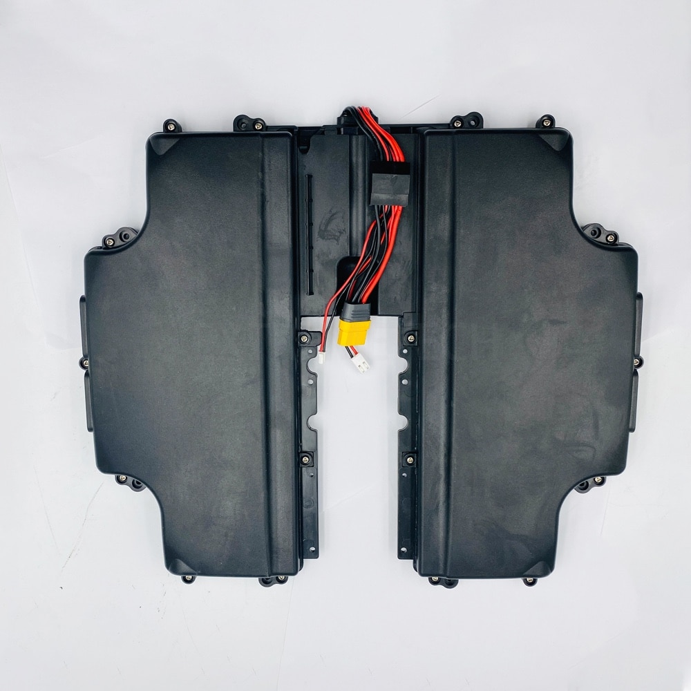

Franchement, aux experts, vous pouvez dire si oui ou pas ça va fonctionner la double connexion de la même batterie ? en effet il y'aura une perte de puissance, ce pourrait être même dangereux (si les 2 batteries sont consommées en mêmes temps, ça veux dire une double capacité de décharge, mettre une seule c'est pas bon dans ce sens), le but de la manœuvre cependant, serait simplement de vider un peu la batterie "surchargée" et la mettre au niveau de l'autre, allumer la roue suffit amplement, immobile, et on attend sur l'appli que le voltage soit le même que l'autre au moment de sa déconnexion. En aucun cas il s'agit de rouler avec une seule batterie connectée. Maintenant, encore une fois, j'ai l'impression que ma solution est bien trop simple pour être honnête :d
Modifié par genialmaniac
S'il n'y a que deux câbles qui sortent de la batterie, pourquoi pas. Mais en général les batteries modernes discutent avec la carte mère par l'intermédiaire de plusieurs autres fils. Sur la V8 il y en a 7 si je me rappelle bien.
Que se passe-t-il si ces câbles sont absents, ou si la CM tente de communiquer avec deux batteries qui sont en fait la même ? Bien malin qui pourrait le prévoir.
il y a 55 minutes, Cormo a dit :
Sur la V11 il y en a 8 par pack sur 3 connecteurs différents :
Si rouler avec un seul pack semble...déraisonnable...ou même peu possible, charger la roue avec un seul pack branché pourrait être faisable. D'ailleurs c'est bien ce qu'il faudra faire en cas d'installation d'un nouveau pack pour que les 2 soient au même voltage (à un pouillème près).

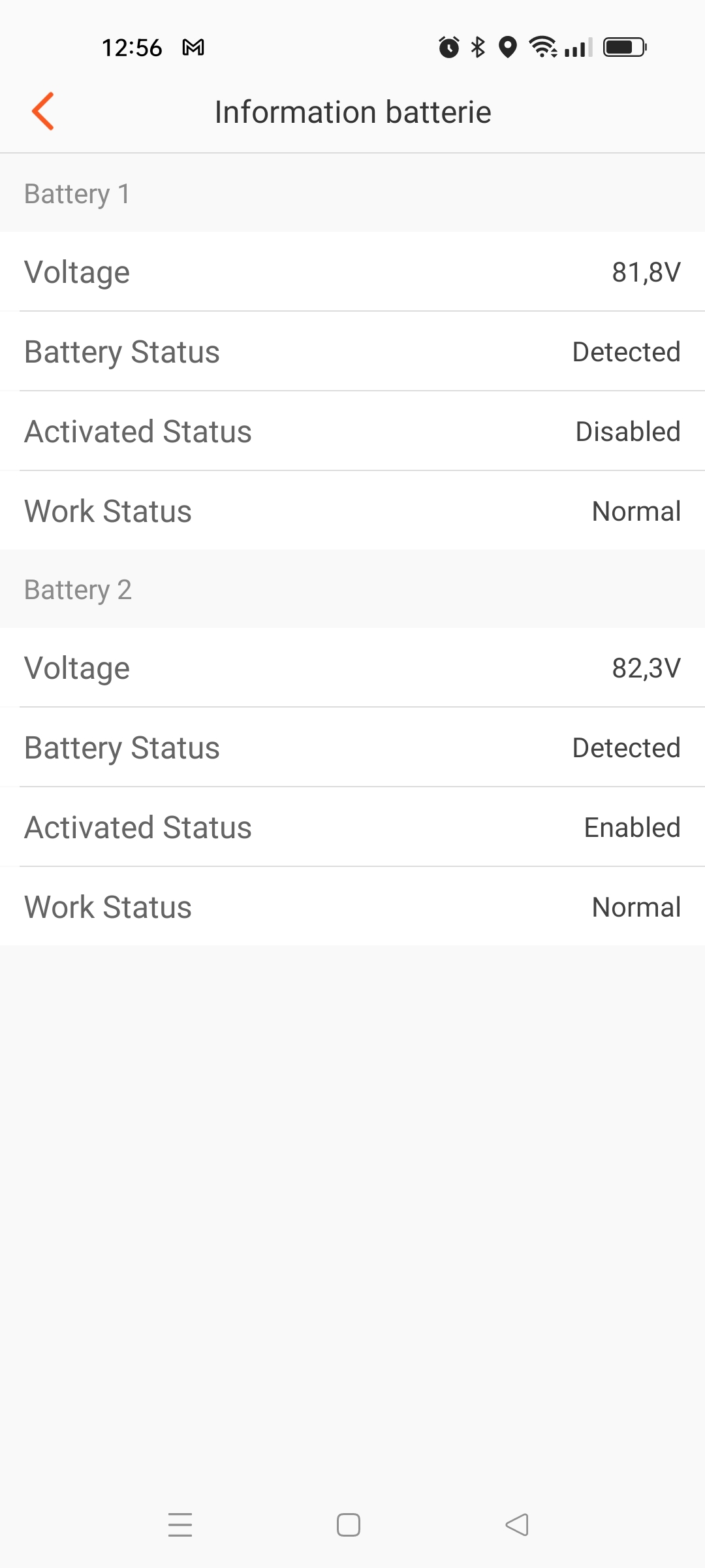

Hello Tutti ! Bon je reviens vers vous comme promis pour donner les derniers rebondissements sur cette histoire de calibrage..
J'ai effectué une charge complète et j'ai laissé le chargeur connecté 24h après . Résultats le voltage de la batterie "défectueuse " s'est stabilisé a 0.5v . Je me suis empressé de tester l'ensemble avec un arrêt puis un redémarrage pour rentrer. Résultat la V11 est repartie comme avant sachant qu'à la lecture du voltage en roulant, l'écart pouvait atteindre 2v. Comme elle peut encaisser une différence de 5v c'est passé comme une lettre à la poste !
Pourvu que ça dure, en attendant sur une v11 la différence de voltage à l'arrêt entraînant un tilt back pour se résoudre par une charge complète avec 24h de connexion au chargeur ( histoire que les cellules de la batterie s'harmonise en un secteur, d'après ce que j'ai compris)
Ça roule!;)
Merci encore pour toutes vos réponses.
