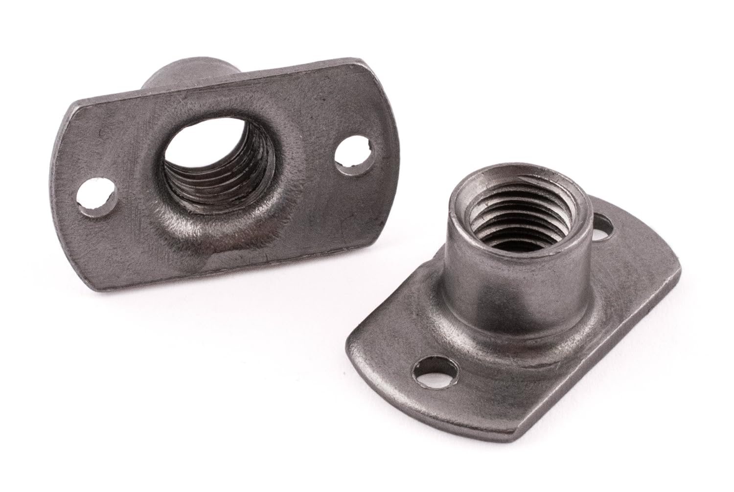

Hello, j'ai les taraudages de quelques unes des petites vis du deck qui sont mort.  Avec quoi je peux réparer ça proprement ?
J'ai regardé vite fait pour des inserts sur amazon mais j'ai pas trouvé pour du M4 ( c'est bien du M4 les vis du deck ?)
sinon 5000 bornes au compteur ça roule toujours aussi fort :D. Un morceau de jante en moins sur la roue arrière suite à un gros nid de poule mais bon ça tiens en attendant un moteur neuf.
Il y a 3 heures, nikoo a dit :
Salut @nikoo
Oui a force de dévisser/visser les filetages (c'est du M6) du deck morfflent/foirent, les inserts c'est bien mais au bout d'un moment
ils se barrent dans les carters latéraux. J'ai déjà remplacé les 6 trous de vis du tour de deck par des inserts, mais ils tiennent pas,
donc j'ai trouvé et posé ça a la place des inserts en reperçant le filetage pour les mettrent par en dessous en les collant a la Loctite Pro
après démontages des carters et c'est nickel plus de soucis .....

il y a 27 minutes, Didier.94600 a dit :
Salut @nikoo
https://www.amazon.co.uk/dp/B07CH3C83S/ref=pe_3187911_185740111_TE_item
Merchi didier ! :)
Je vais faire ça, bonne idée le coup de les mettre par en dessous pour les fixations exterieures du deck !!
Modifié par nikoo
il y a 40 minutes, nikoo a dit :
Merci didier ! :)
Bah oui @nikoo
Un écrou tout seul est trop épais (il génera la repose des carters) et ne tiendra pas, et là au serrage pas de dommage pour l'alu du deck,
le seul truc, il fraudra meuler un petit coup le bout qui dépassera au dessus (1/1,5 mm) c'est tout, ça foirera/bougera pas c de l'acier .....
Et même si ils tournent/bougent au serrage/desserrage, ils seront bloqués sur le flanc du deck du fait de leur formes ?????

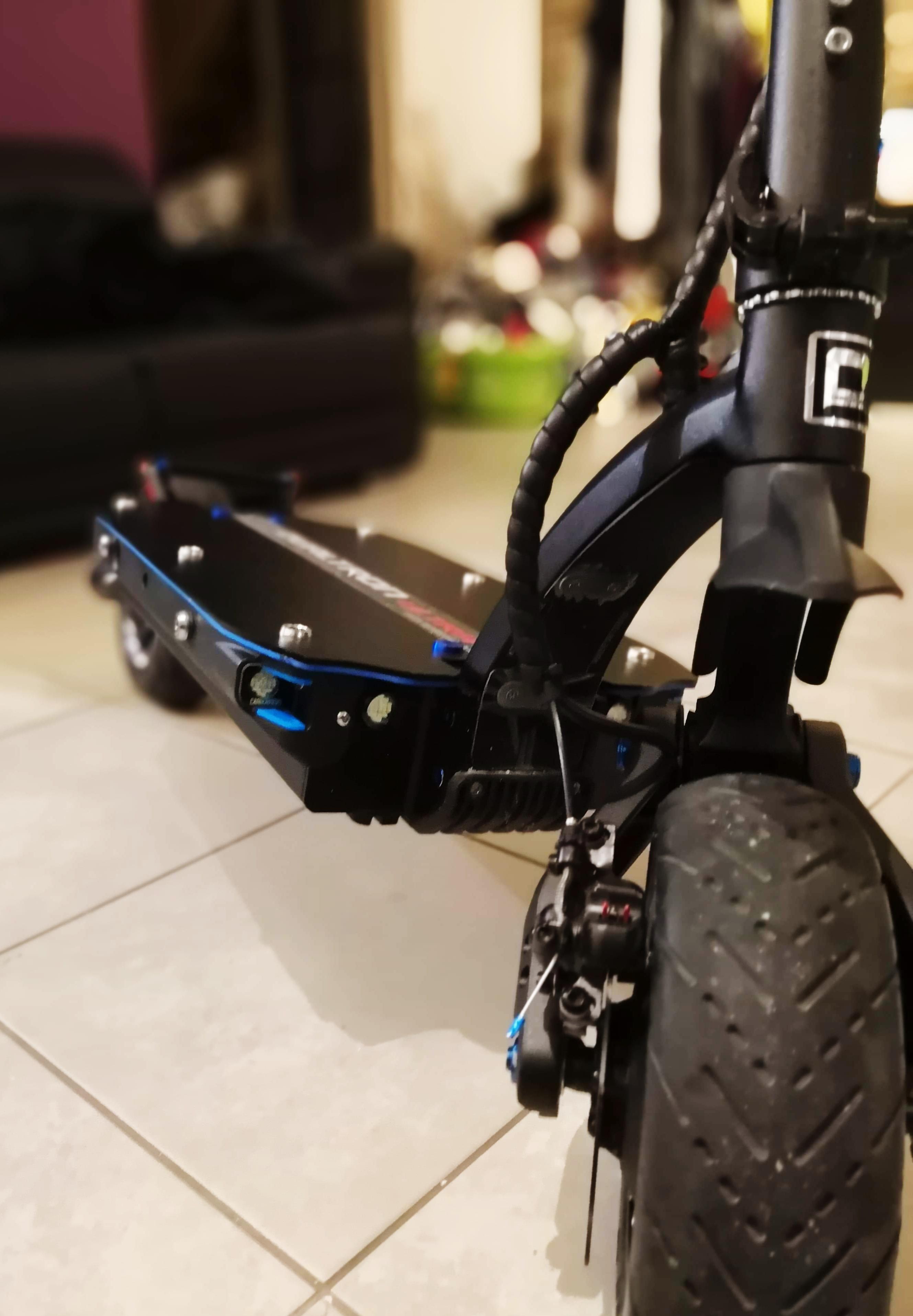

Hello,
Après 7 mois d'attente, j'ai finalement pris une DTU n'étant pas convaincu par les nouvelles versions. J'ai préféré me jeter sur un modèle éprouvé et approuver. Elle vient de chez Kwk. Merci Esprit Roue. ?. L'Ultra c'est juste de la bombe.  Les inconvénients de son prix et son encombrement sont compensés par sa puissance et l'adrénaline qu'elle procure. C'est une merveille en perf et stabilité. Les suspensions sont fermes et font mieux le job que la Ubgo pas de bruit de ressorts. Du velours en conduite. Le cintre cross c'est de la daube. Pas ergonomique du tout. Les freins sont à chier. Faut urgemment les upgrades choses que je vais faire dès que j'aurais les rondelles de 3mm qui feront offices de spacer. Je kif cette Trott. Elle pousse très fort trop même pour les balades pépères. ?. En ville elle te sort de toutes les situations qui pourraient être gênantes. En étant élancé mode 2 /Dual et en 2 sec t'es déjà à 50km/h. Dualtron c'est quand même un 'Next level' de tout ce que j'ai eu pr le moment. Ça à de la gueule et les gens te remarquent directement. J'ai plus rien envie de conduire d'autre... ?. Il faut je m'habitue à dompter cette Bête et qu'elle devienne mienne ?.
Il y'a pas mal de choses à faire pour qu'elle soit fini, de vrais freins, news tires, deck cover, clignotants etc...
Merci aux copains qui avaient répondus à mes questions et qui m'avaient convaincus dans ce choix.
@Little @Didier.94600 @Jpthor @Dreadnought @tuanito
Et maintenant qlq photos. IMG_20190127_003905.thumb.jpg.f189691e6ffbfa6e93ad28f8b081a8ab.jpg

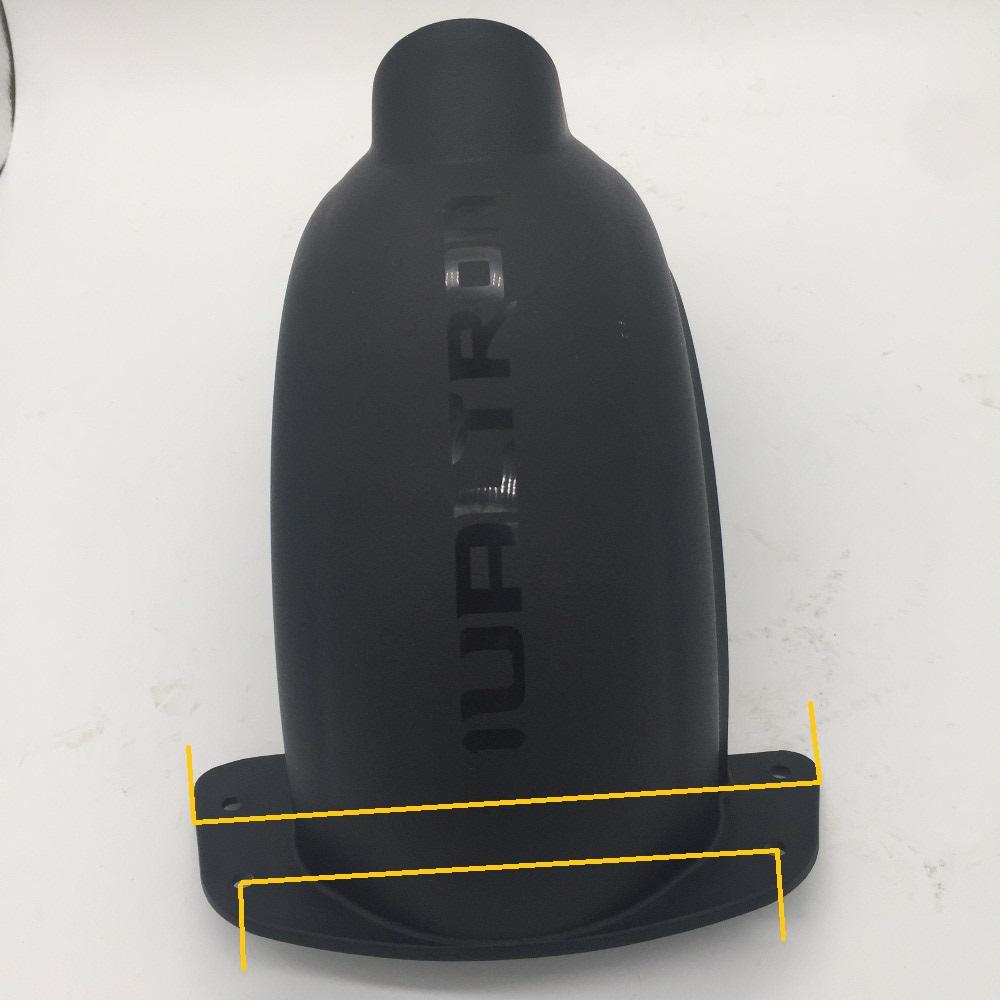

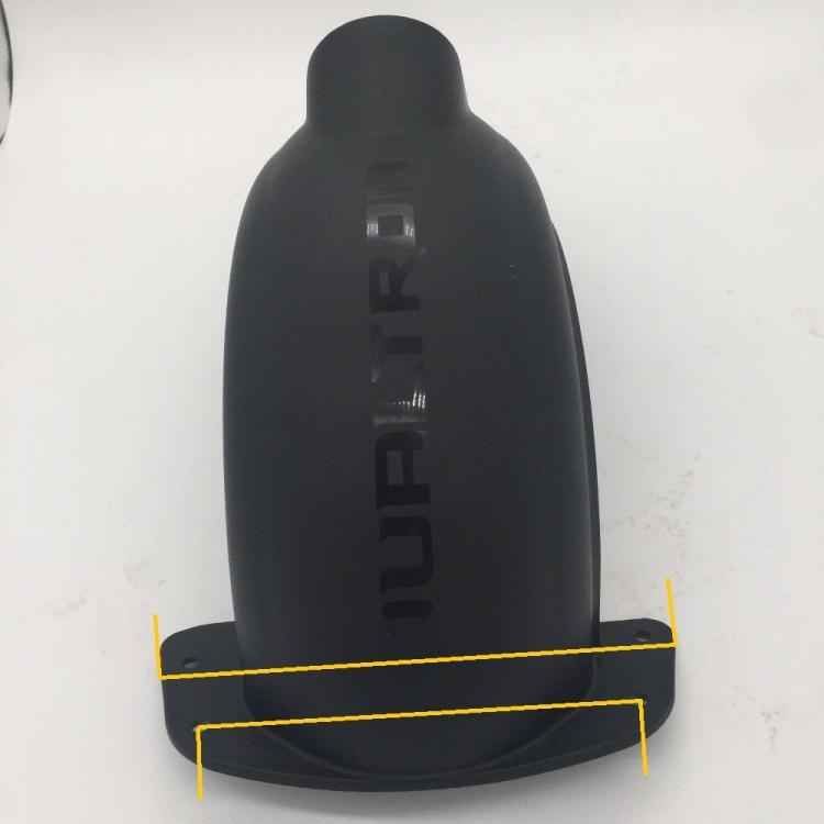

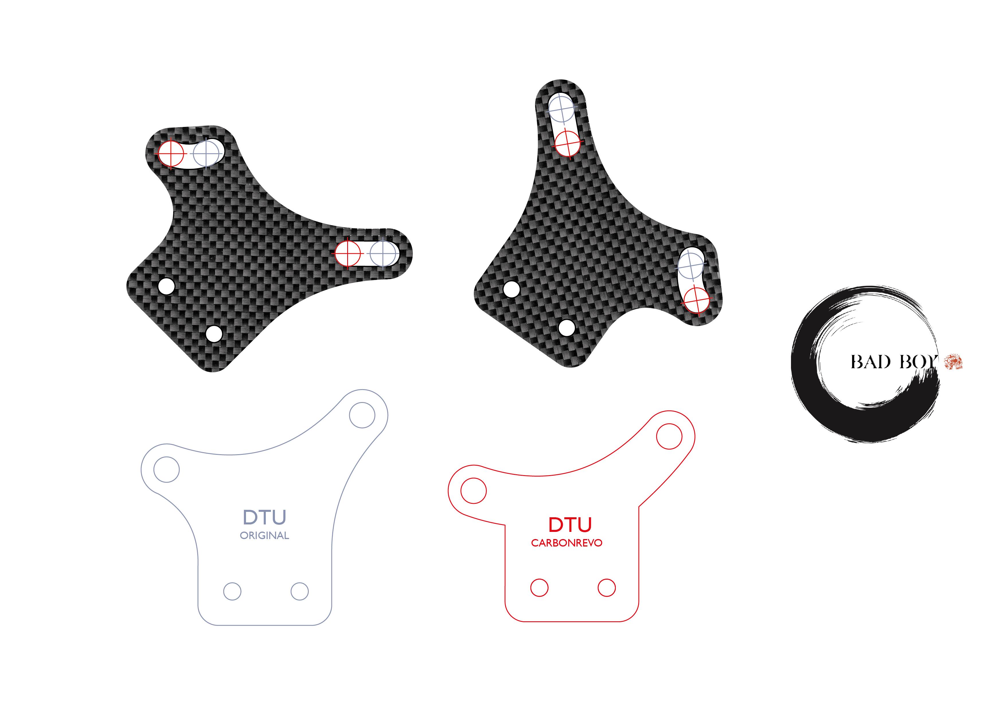

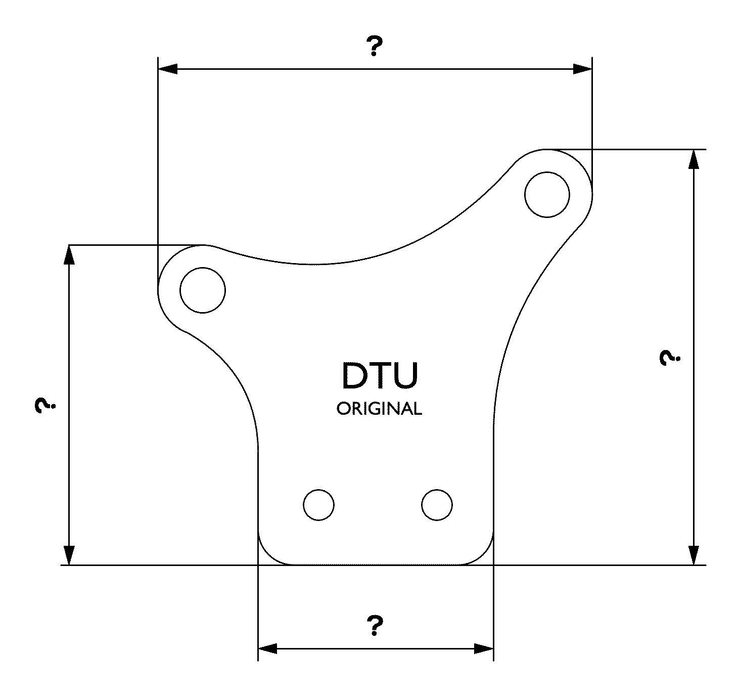

Bonsoir,
Serait- il possible d'avoir la largeur du garde boue arrière ainsi que l'entre axe des trous svp, merci d'avance :)
On devrait faire un topic sur les dimensions de pièces Dualtron, pour ma part pour finaliser un projet de platine d'étrier de frein DTU réglable en carbone, j'aurais besoin au mieux d'un scan à l'échelle 1 et confirmation des dimensions et épaisseur qui je crois est de 5mm. je partagerai un fichier d'édition à qui voudra bien me fournir ces précieuses informations. Merci.

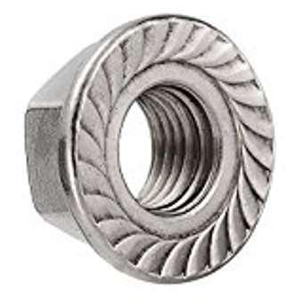

Le 11/04/2018 à 23:26, sonkenn a dit :
Je remonte, car j'ai aussi constaté qu'ils se desserraient super vite!
Après avoir remonté le bras côté disque, j'ai bien resserré les écrous de l'autre côté. Ce soir j'ai démonté le côté gauche pour couper les barres de suspension (merci encore @Trotti Phil!) et graisser, et bien ce n'était plus trop serré... Je  vais commencer par mettre du frein filet, mais je vais peut-être bien aussi changer les écrous!
Salut @sonkenn je ressors un vieux post au sujet des écrous, justement pour les changer...c'est du M12 à bride en filetage 1.25 ou 1.50, qu'as-tu mis finalement pour les maintenir en place ? Nilstop, frein filet ou autre ? Merci
Modifié par nikopolal
normalement il n'y a besoin de rien, et il ne faut pas trop serrer sous peine de flinguer les roulements ou le pas de vis.....

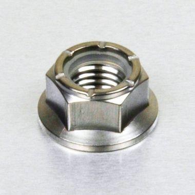

Il y a 11 heures, nikopolal a dit :
Les écrous de bras (en haut) sont au pas de 150, les écrous de roue au pas de 125.
J’ai mis des Nylstop sans bride, mais ceux que tu montres me paraissent très bien.
Pas de frein filet, ça va.
Il y a 10 heures, sonkenn a dit :
Merci @sonkenn toujours des réponses au TOP ?
