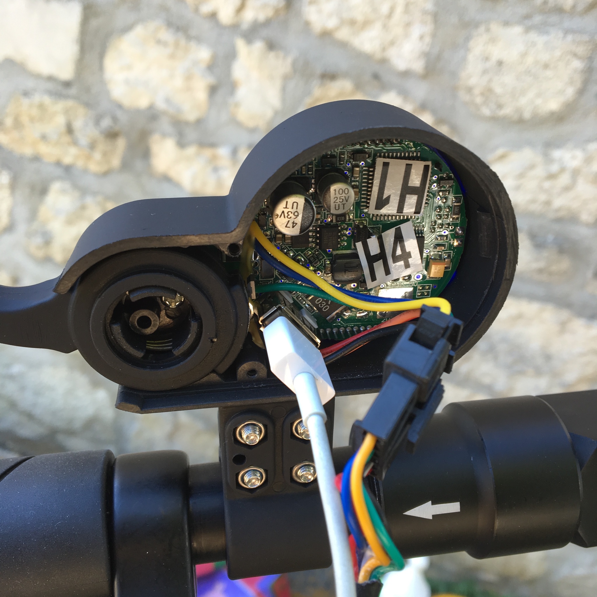

mettons que je suis sur une grande ligne droite et que je maintiens ma vitesse, ça peut couper de façon totalement random genre comme si j'actionnais le levier de frein (ce qui coupe le moteur) mais sans freiner! Sauf qu'a ce moment là je ne fais rien de particulier... si ce n'est maintenir la gâchette en coin. A noter que ce sont de brèves coupures  moteur et non pas un shut down de la trott.
Je n'arrive pas a me figurer à quel point ce code erreur et les coupures peuvent être liés. Quoi qu'il arrive j'ai déjà un gros souci de base car ma trott ne dépasse pas les 31km/h en mode 3 :S (toutes les brides sont OFF)
regarde sur le fusible d'alimentation de la batterie j'ai eu le même pb hier
ah non je ne vais pas renvoyer ma trott juste pour un display lol  entre temps j'ai reçu une réponse d'izirod et j'ai l'autorisation de démonter le dit display pour voir ce qui s'y passe! Espérons que ce ne soit pas un souci directement sur le pcb... A priori ce serait le transistor qui serait trop éloigné de la surface de contact de la gâchette.
Je vais jouer du tournevis :)
edit: démontage effectué et le display m'a l'air OK :zarb:

J'ai fait une tentative de passer P7 à 1 pour rendre plus soft le démarrage, on dirait que ça n'agit que sur la roue arrière... En dual, au démarrage la roue avant patine à donf !!!
quelqu'un pourrait il partager une photo de l’intérieur de son display que je puisse le comparer avec le miens svp?

@sonkenn yep mais j'aimerais voir plus en détail le positionnement du transistor qui est face a la zone de contact stp Car sur le mien il était très éloigné ce qui provoquait des coupures pendant le roulage! Depuis je l'ai rapproché mais de temps à autre ça coupe quand même...
C'est mieux comme ça ?
En jouant avec la manette, le composant touche légèrement en fin de course...
bon je vais re-ouvrir mon display et voir si je ne pourrais pas le caler a la feuille de papier. Visiblement il ne doit pas frotter la plaque en métal mais ne pas être trop loin non plus... Merci @Erwanrcx

j'ai donc ouvert de nouveau mon display et rapproché encore plus le transistor de la zone de contact aimantée! wait and see.
@Erwanrcx merci pour la proposition mais je doute que nos display soient compatibles a moins qu'il ait aussi des connecteurs en sortie de boitier.
@Karasu
Il y a un connecteur 6 broches au bout du câble :
