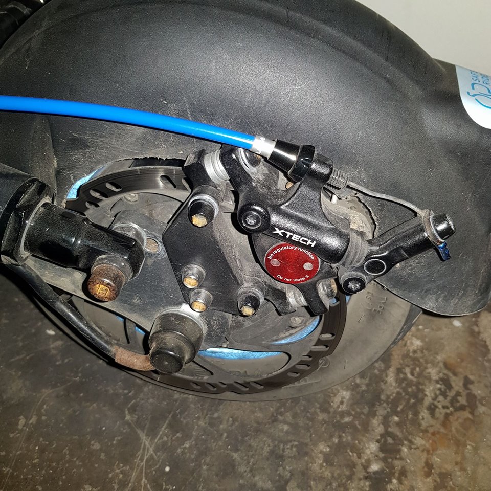

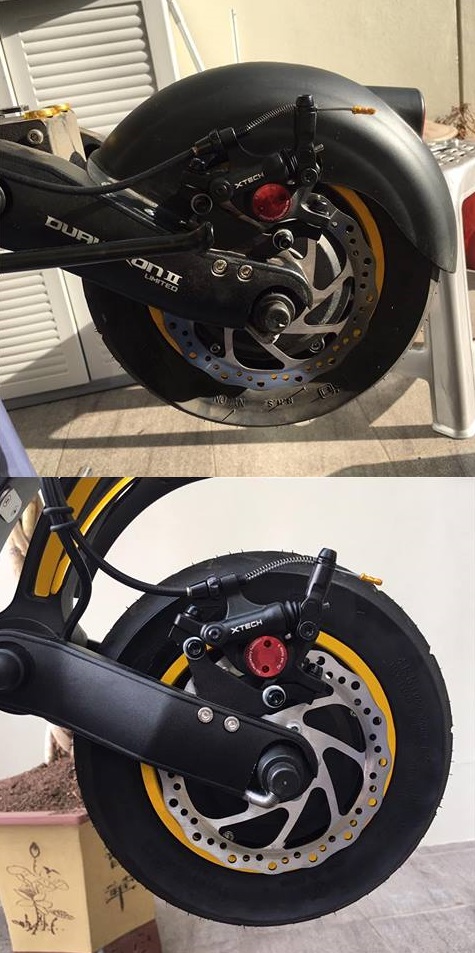

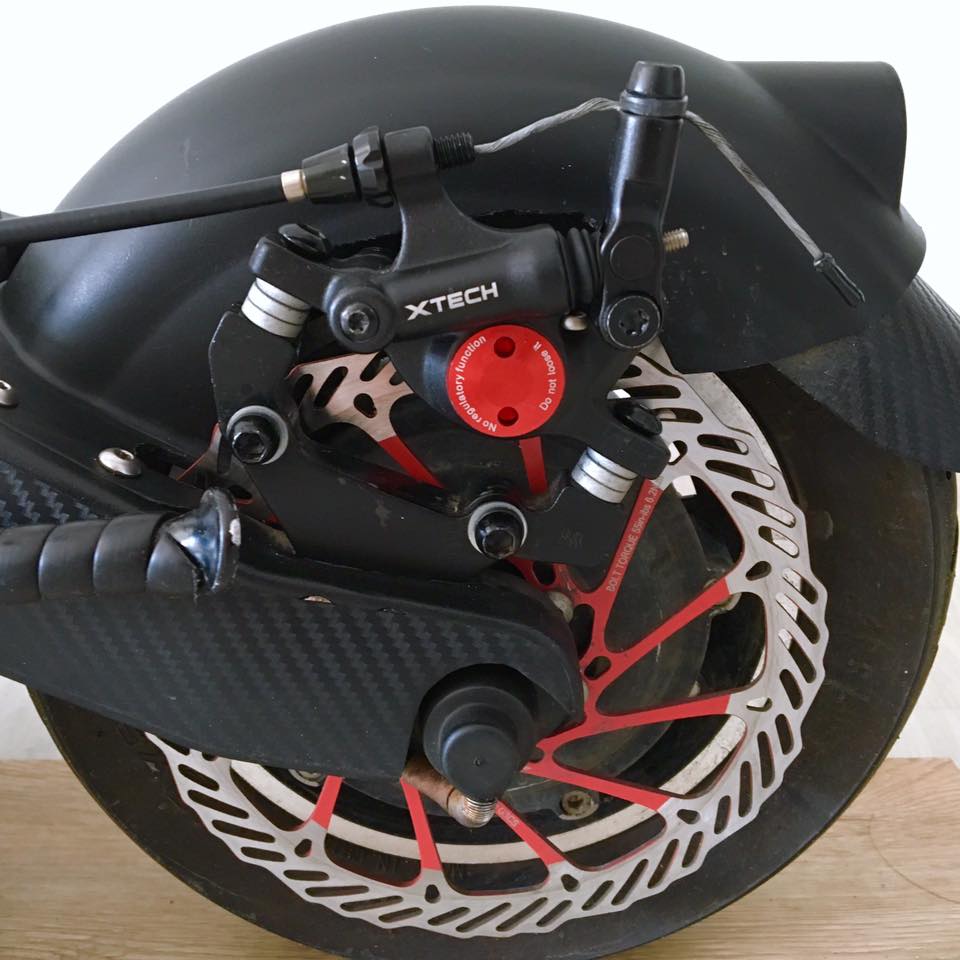

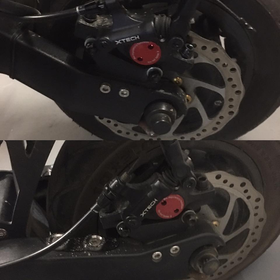

Pour faire suite à notre discussion sur les étriers "hybrides" à double-piston:
Les "ZOOM"/"XTECH" sont bel et bien adaptables aux Dualtrons 1/2, tant bien que sur certaines SpeedWay (dont la SpeedWay IV - dernière photo):
Modifié par Trotti Phil
