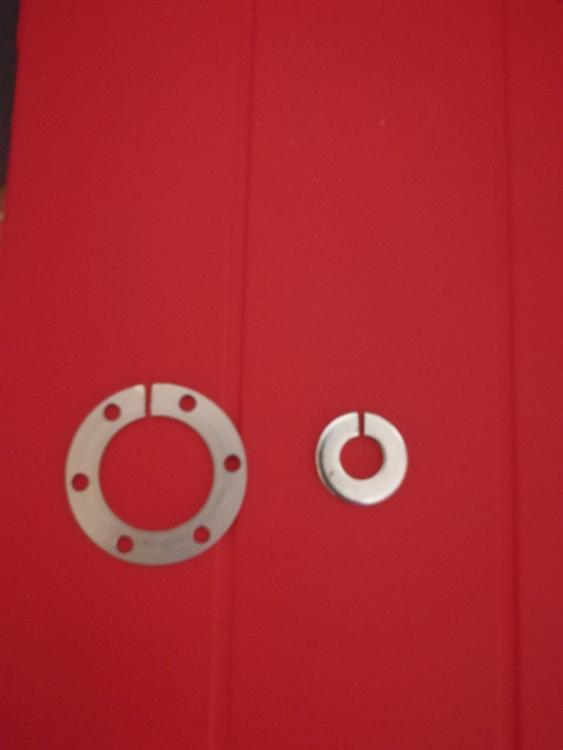

Le 29/10/2017 à 16:14, Didier.94600 a dit :
Hello @lollipop
Non non, il n'y a pas a couper la gaine (cable moteur) il faut juste tordre légérement le spacer pour le faire passé sur le
cable grace a la petite fente découpée dessus une fois le disque de frein démonté, et ensuite il y a plus qu'a tout rémonté,
et en même temps mettre la rondelle ouverte (6 a 7mm) sur l'axe moteur coté disque avant de remonter la roue !!!
Et pour le montage des étriers X-TECH le mieux serait de laisser les adaptateurs d'origine de la DT je pense, sinon
il risquent d'être positionnés trop haut avec ceux fourni.
Didier.94600
Et ce spacer quand on le tord il revient a ça place ou il reste tordue stp
Il revient à sa place

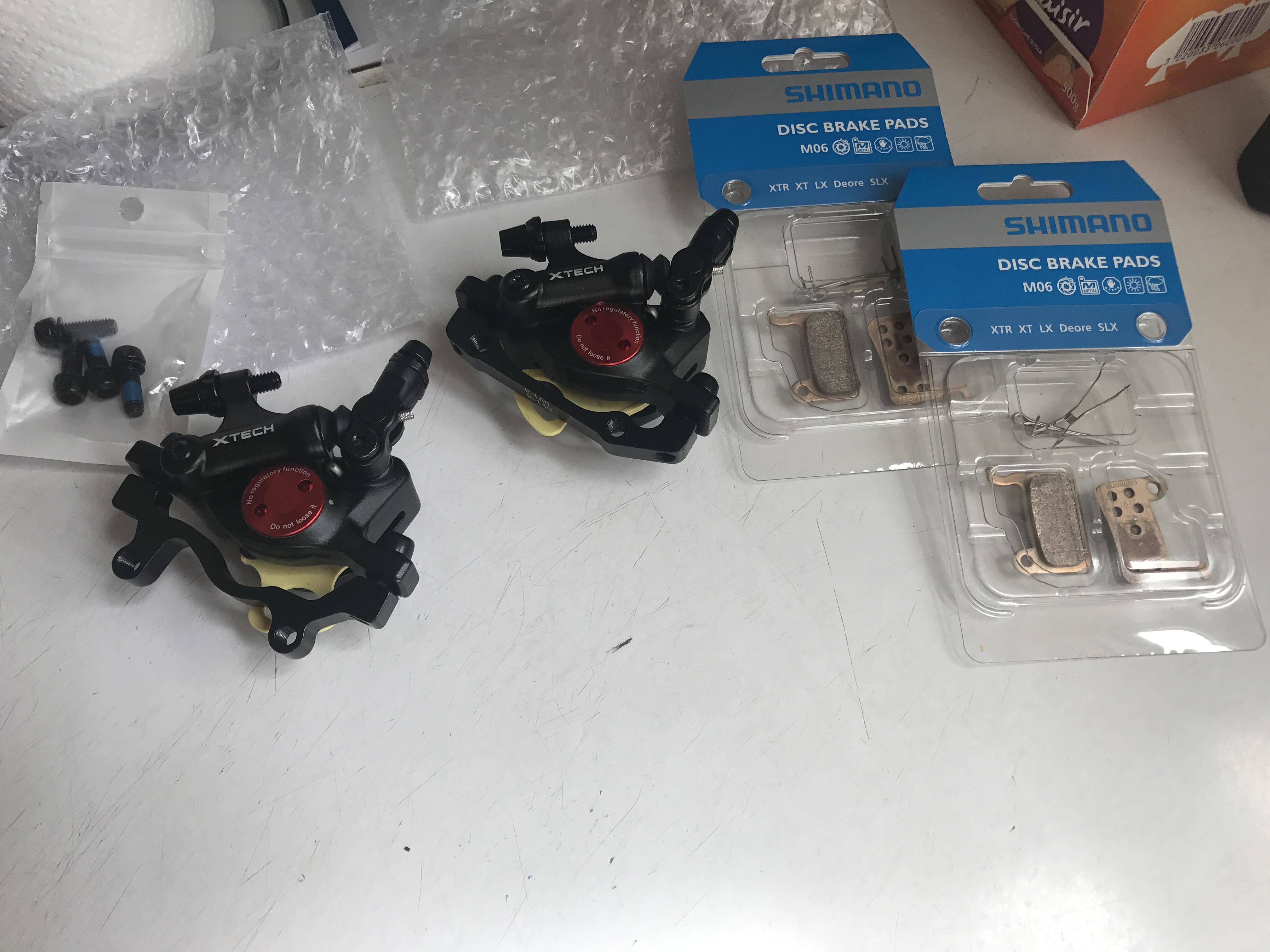

Le 15/07/2017 à 16:22, Carbonite a dit :
Étriers X-Tech reçu ... plutôt bien fini ??
J'ai juste changé les plaquettes d'origine par des shimano M06 ...
il ne me reste plus qu'à les montées sur the Beast ?

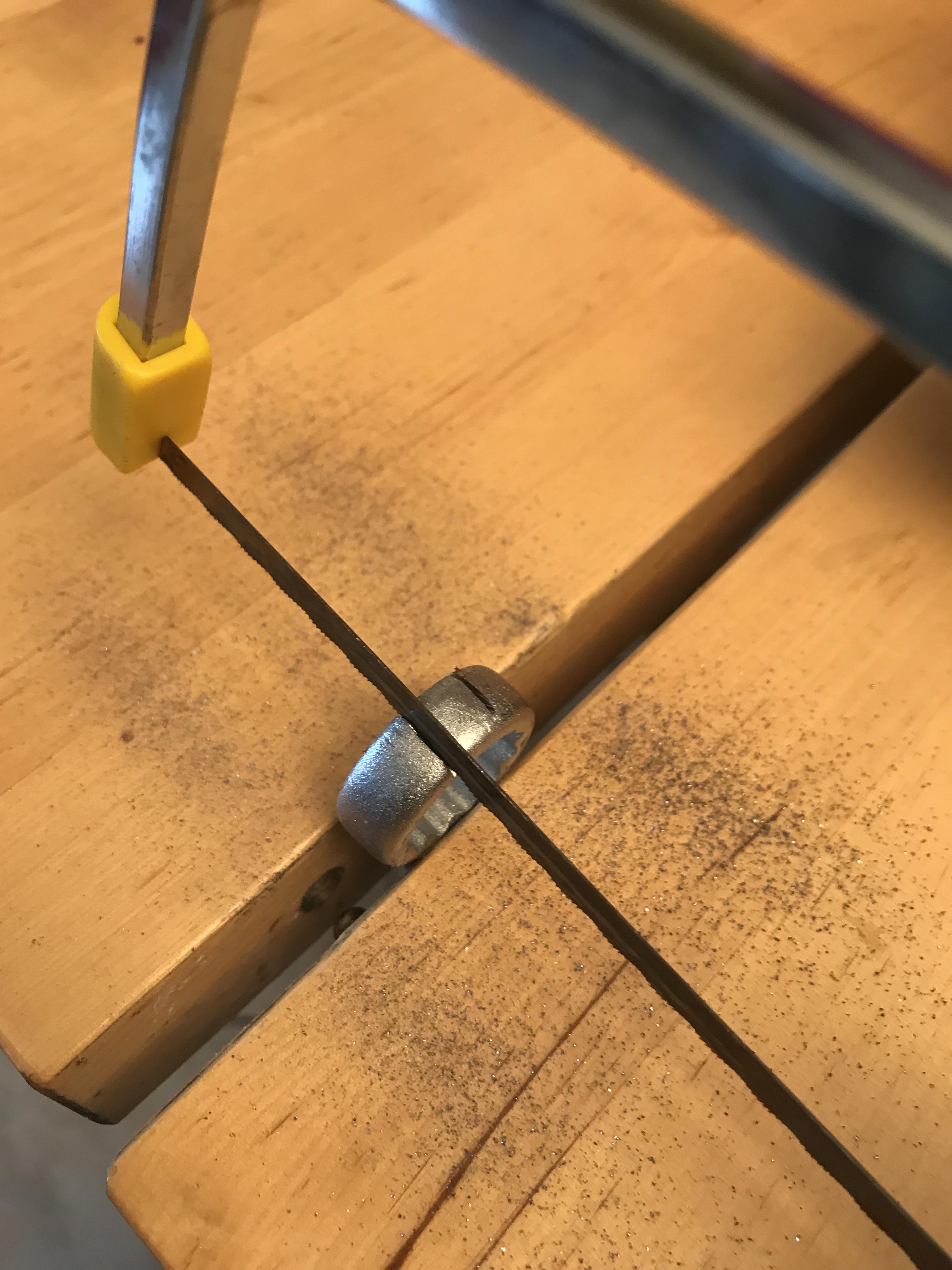

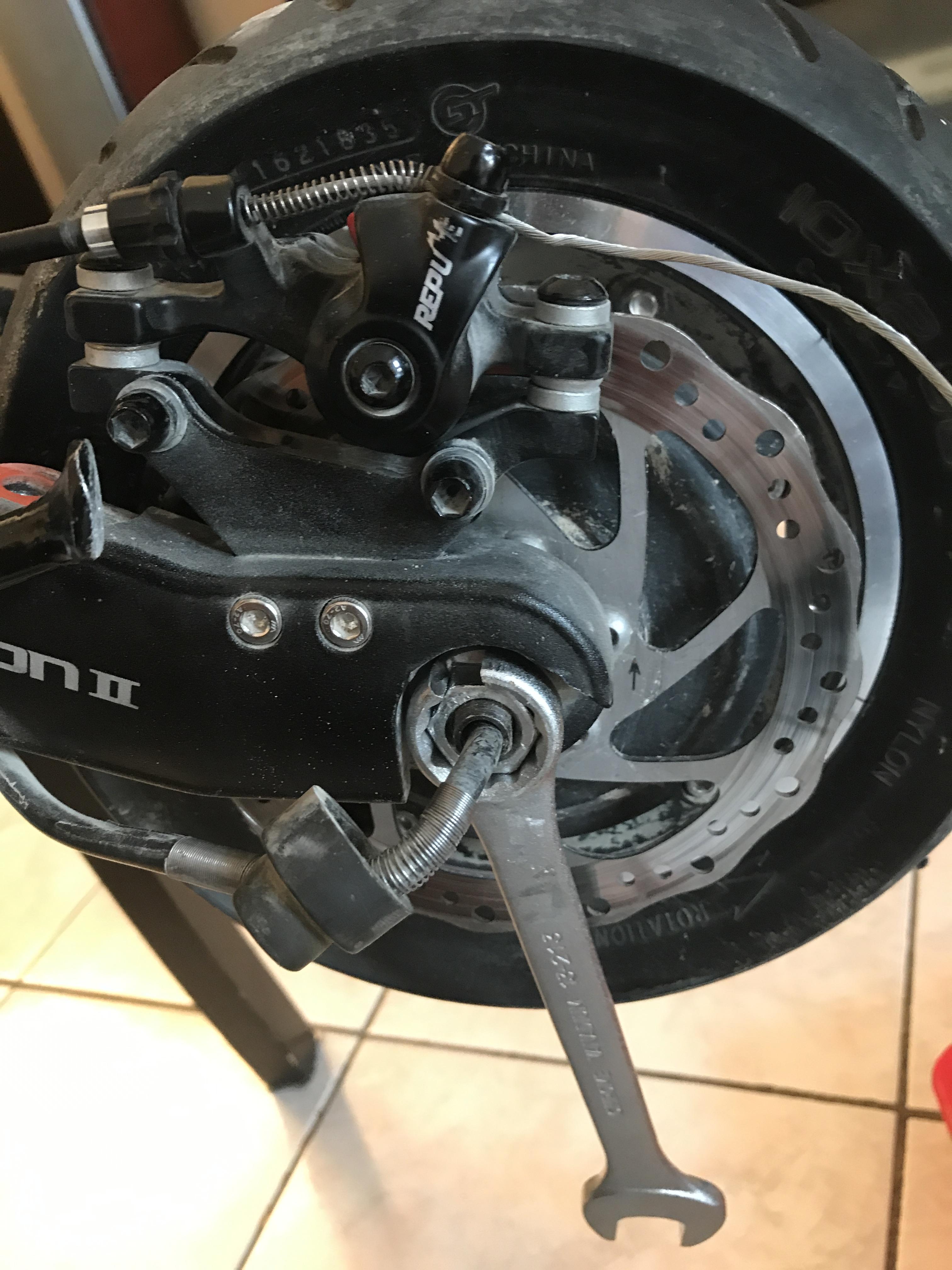

Le 15/09/2017 à 23:55, ZiNoU a dit :
Coucou j'ai profité du WE dernier pour remplacer également les étriers sur ma DTII EX+. Dès le départ j'avais soulevé ce point faible sur cet engin.
Matériel nécessaire et méthodologie :
- Paire d'étriers "ZOOM XTECH" : https://www.aliexpress.com/item/Taiwan-ZOOM-Line-Pulling-MTB-Hydraulic-Disc-Brake-Calipers-Front-Rear-Disk-Brake/32730411690.html?spm=a2g0s.8937460.0.0.lJA5nY
J'ai conservé les disques d'origine, et le support d'étrier que pour l'arrière.
- Paire de spacers 2 mm (1 à l'avant, 1 à l'arrière) que j'ai découpé avec une petite scie à métaux : http://www.chainreactioncycles.com/fr/fr/entretoise-de-disque-hope/rp-prod3288
- Une rondelle de 12 mm pour l'avant uniquement, acheté dans un magasin de bricolage
- Du frein filet Loctite 243, j'avais que du rouge.
- Une clé plate 18 mm spéciale Dualtron découpée également . On n'est pas obligé sortir la roue, mais je pense que c'est plus simple comme ça. Et puis j'en ai profité pour remplacer une chambre à air suite à une crevaison (la 1ère après 1200 km).
- Une pince / scie pour découper la garde boue arrière. J'ai découpé assez large pour ne plus avoir ce fichu bruit quand on roule sur des pavés.
Je n'ai pas l'habitude de bricoler, et j'ai fais avec les moyens du bord comme vous pouvez le constater sur les photos :)
Résultat : freinage super efficace, vraiment satisfait. J'ai désactivé le frein moteur que je trouve trop brutal et peu progressif.
Merci à la communauté ! Et spécialement à @Didier.94600 pour ses précieux conseils !!!
