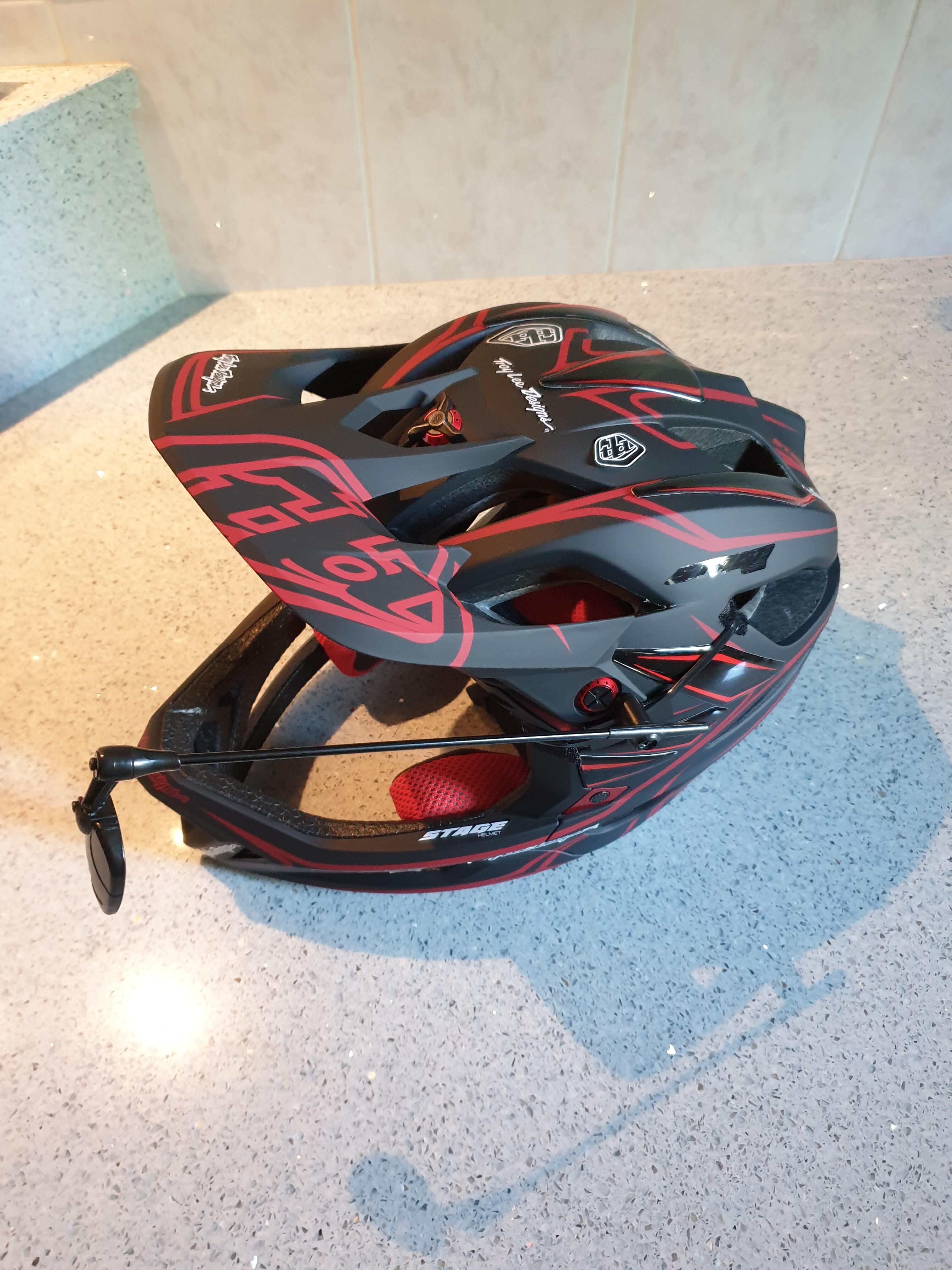

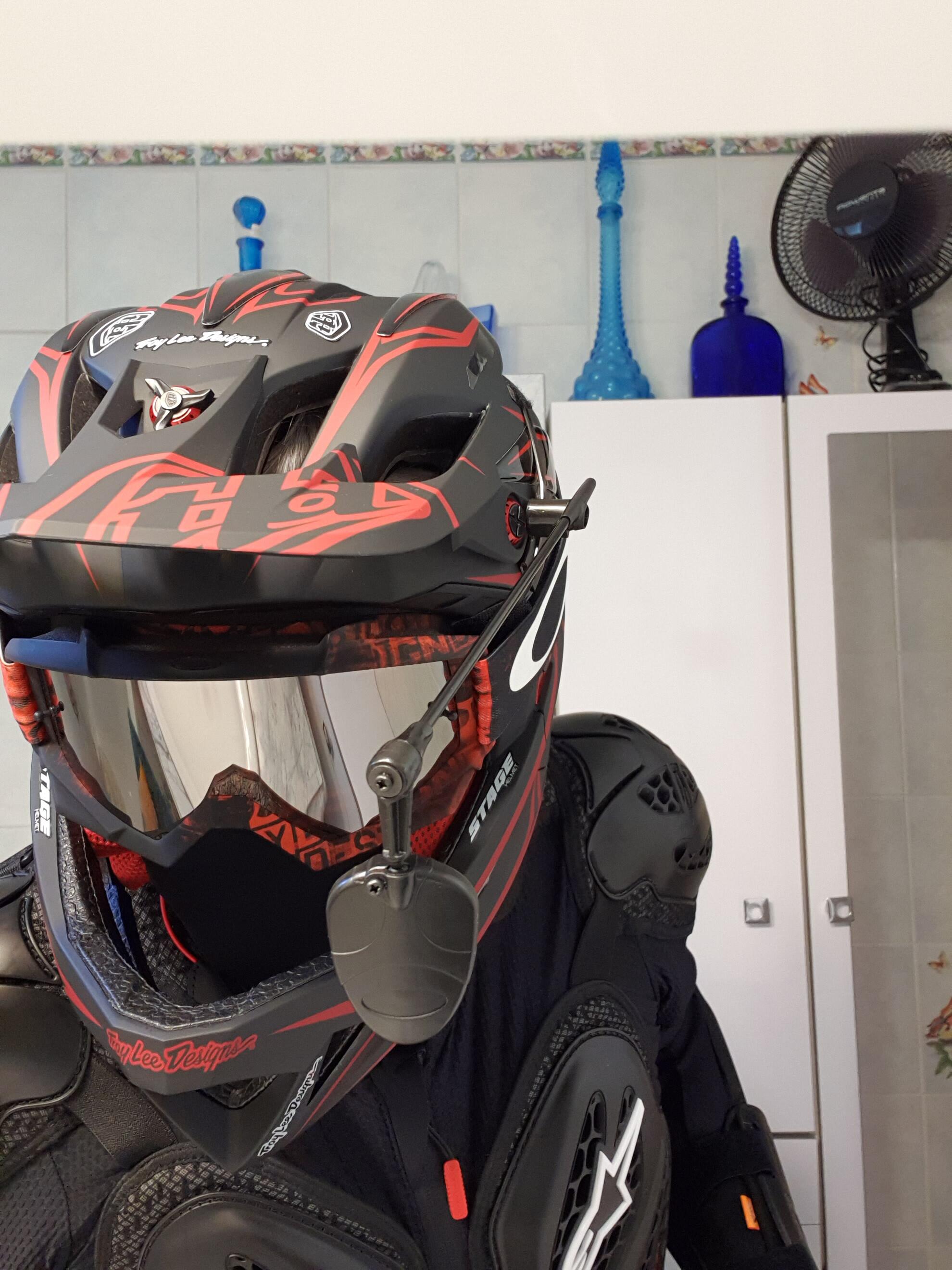

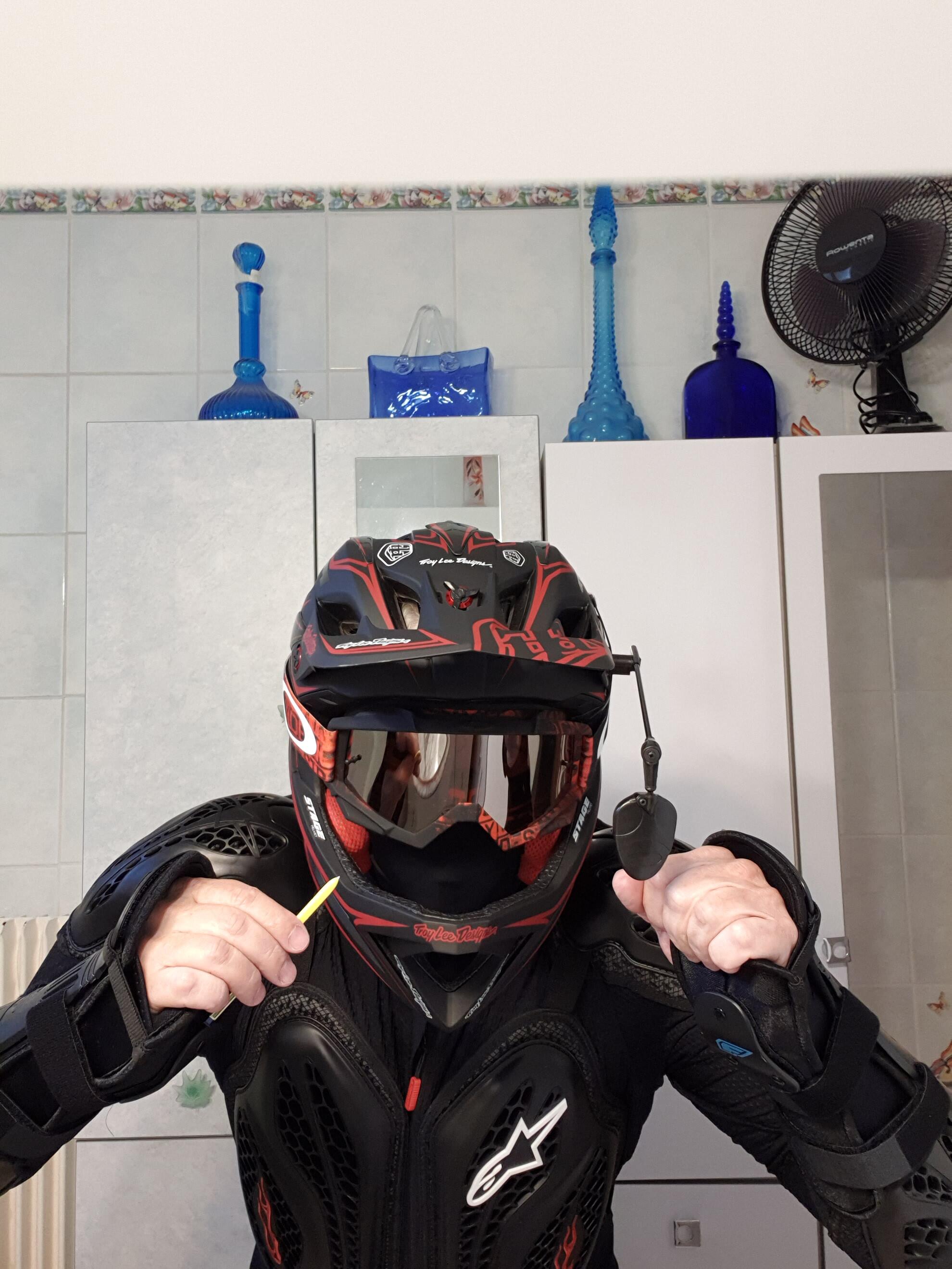

Oui @Tank à raison ,le Cratoni n'est pas un mauvais casque si chutes sur terrain meuble ,mais il ne résistera pas sur un bitume et les dents avec ...
Dans ce type de casques j'ai un Trolley Stage MIP largement au dessus en terme de sécurité capable d'encaisser les chocs extrêmes ,et aussi léger voir plus  (- de 600 grammes ) mais bien sur les prix ne sont pas les mêmes  malheureusement
Quand il fait très froid je passe sur O'Neal Sierra ll à double visière ,parfait pour utilisation longs rides, aérations optimales , et anti-buée
téléchargement (1).pngO'Neal Sierra II
