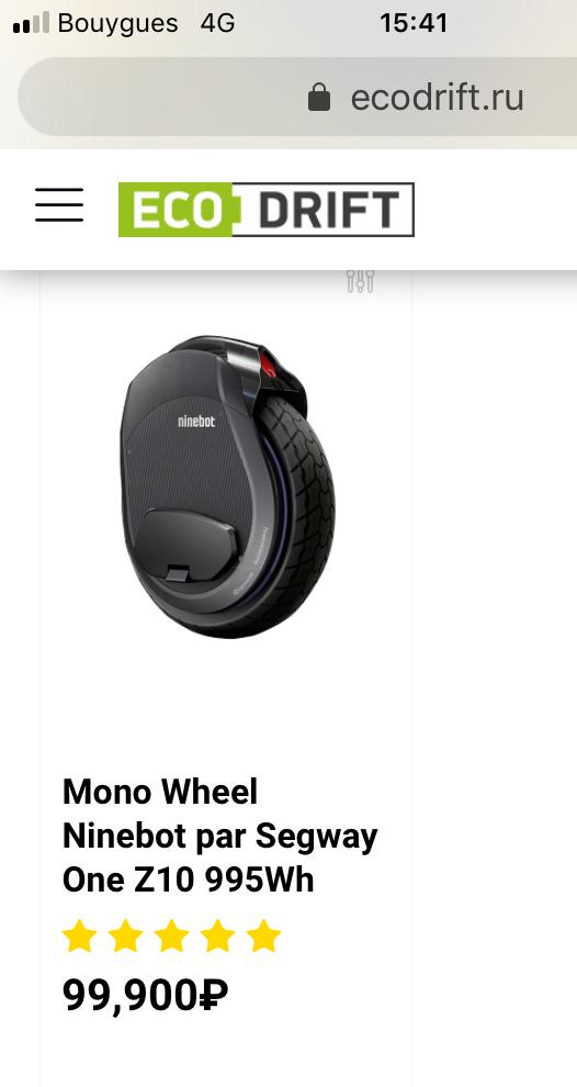

a croire qu’il faille l’importer de russie :D
la z10 à 1310€ sur ecodrift.ru  et le montant englobe la TVA du pays qui s’élève à 18%. c’est dire comment on se fait plumer aussi par les chinois :cerf:
a croire qu’il faille l’importer de russie [emoji3]

il y a une heure, Stanor a dit :
Tu rajoutes les frais de transports, les frais de douane etc... et tu es à plus de 1600 €...
