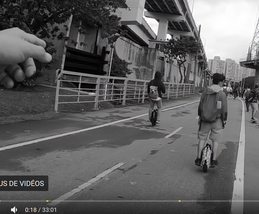

  • Avis personnel : J'ai visionné plusieurs fois la vidéo, au ralenti, arrêt image par image, mais je n'ai rien remarqué d'exceptionnel hormis la vitesse. Cela dit, pour ma part, le petit défaut de
ben il a perdu sa basket !
À mes yeux, je note l'absence générale de toute protection... Ou alors j'ai mal ou pas tout regardé.
Mais perso, habitué au moins au casque plus gants cuirs, ça me parait très léger de la part des wheeleurs filmés, vu en plus comment se viande l'un d'entre eux. Vraiment désolé pour lui :pleure:
20 cm avant le CUT-OFF : une petite rainure au sol --> contrôleur HS
  ça fait peur !
Là quand ça coupe :
Modifié par Stanor
oui on voit bien qu'il sort non protégé, et alors ? on s'en cogne c'est sa vie son corps.
Après ce qui est intéressant de voir c'est qu'il est taquet et que y a un léger décroché du bitume avant que la roue coupe
à l’instant, krugl a dit :
c'est clair que l'on comprend que la roue butte sur une légère aspérité (ou pas si légère que ça... on ne voit pas super bien non plus).
elle ne bute pas, y a un dénivelé, regarde le gars qui est à sa droite. Donc elle choit, ou elle descend si tu préfères :)
A part la basket qu'il a perdu, j'ai l'impression qu'il est K.O. Le caméraman est vraiment nul, il filme pas en arrière quand il s'arrête !
Moralité : n'achetez pas une tesla :):cerf:
Quand tu vois certains rouler à 30 km/h sur une route dégueulasse en disant que le pneu amortie bien.... là, sur une piste cyclable avec une pauvre rainure, ça met en PLS le contrôleur, ça craint.

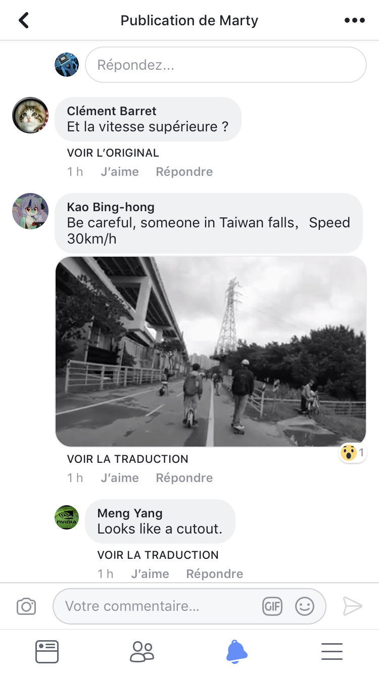

Au faite, j’ai dit un cut-off à 30km/h parce que c’est ce qui a été dit sur celui qui a posté cela sur Facebook :
