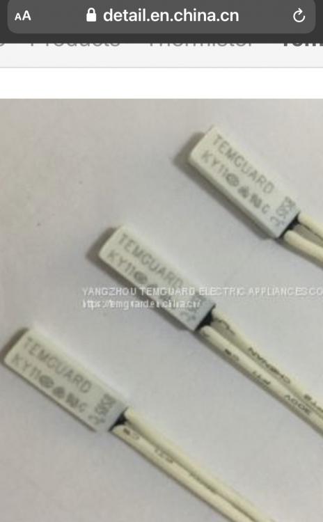

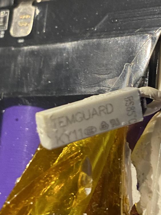

KY11 est un bi-lame. Il existe deux types BS85°C qui est fermé normalement et qui s'ouvre à 85°C et le KS70°C qui est ouvert normalement et qui s'ouvre à 70°C. Il sert à couper la charge de la batterie quand elle est chaude. Il ne joue pas dans la décharge pour faire tourner le moteur. Il est relié entre KY11 et NTC-

Le 28/01/2021 à 23:48, Louxor31 a dit :
Bonjour
problème avec ma m365
elle s allume plus.
j ai changé la carte BMS , toujours le même problème j ai 3,6 volts sur la prise batterie et 39 volts sur les bornes de la batterie, quelque chose empêche le courant de passer mais c est pas le bms puisque je viens de le changer avec la sonde de température.
je me demande si cela peut être la thermistance ( marquée TEMGUARD KY11 ) qui a est collée sur le dessus de la batterie ?
Quelqu un à déjà eu le problème ?
Bonsoir Louxor 31 as tu la fin de ton problème stp j ai le même aujourd’hui, merci de ton aide.
Fred
