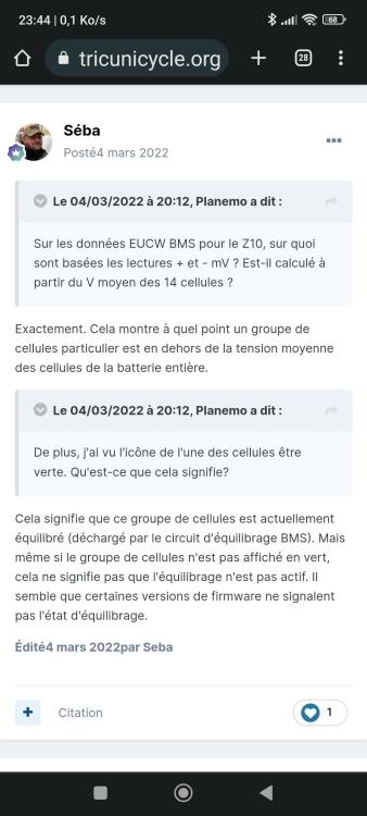

Alors après plusieurs semaines je retrouve le temps des vacances et ma roue que j'avais laissé à l'abandon. Je tente un ralumage et là surprise. Tout semble fonctionner, l'indicateur de charge est à 4 barres.
Ça aurait pu me satisfaire mais pas du tout, ça me fait encore plus peur : j'ai _horreur_ des pannes intermitentes, surtout quand je suis debout dessus ;)
Je démonte le cache batterie et là je ne perçois qu'une des deux leds bleu.
Alors je remet le chargeur, là il charge plusieurs heures jusqu'au voyant vert sur le chargeur.
Je regarde à nouveau les leds et une est bien visible, l'autre est allumée mais à peine -en tout cas bien moins que la première- sur certaines videos elles semblaient avoir le même éclat.
Je connecte euxword et je check, ça semble bon sauf :
  1. la batterie #2 est marquée 0w alors que la  #1 est à 0.1w (au repos, mais j'avais cru comprendre que la Z10 tirait sur une batterie PUIS sur la deuxième ensuite, alros je me dis que c'est peut-être normal.)
  2. dans les cellules de la batterie #2, la dernière est entièrement sur fond vert. De plus, deux autres cellules deviennent vertes par intermitence.
    Toutes lesq autres et les cellules de la #1 sont normales (sur fond noir/gris)
@9coq1peut-tu me dire où tu trouvez les boutons reset dont tu parles, histoire que je regarde si ça change ?
qqn peut-il me dire si sur EucWord au repos votre diag batterie ressemble au mien ci-dessus ?
Merci par avance

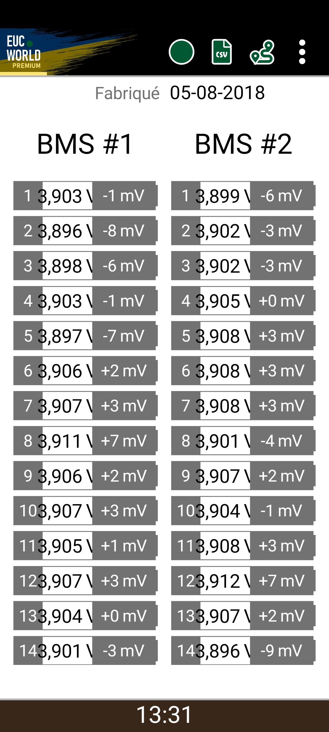

Mes batteries au repos (78%).

Il y a 4 heures, Marco73 a dit :
Merci Marco73.  Cela ressemble à ce que j'ai. Je n'ai plus le phénomène de cellule verte donc je ne peux pas faire de screenshot pour le montrer et sur le coup je n'ai pas pensé à le faire

EUC World remonte bien les indications des BMS de la Z10. La batterie de la Z10 est en 2 x 14S3P. Donc les BMS t'indiquent la tension sur chaque groupe de 3 cellules en parallèles.
Sur ton screenshot je ne vois pas d'écart significatif de tension entre les groupes de cellules, ce qui est bon signe. De plus, ta batterie est quasi neuve avec seulement 7 cycles complet. Elle semble donc en bonne santé.
Pour ton problème, j'avoue que je sèche un peu. Si tu as vérifié tous les branchements et fait le reset du BMS pour moi tu peux rouler tranquille.
Peut être un bug provoqué par le choc et/ou une petite surchauffe. 🤔
A titre d'exemple (ci dessous) j'ai eu des cellules défaillantes sur ma Z10 et l'écart de tension était bien visible. J'avais remarqué depuis quelques jours que la roue me faisait un tiltback à l'accélération alors que la charge apparente était de plus de 50%. La tension de la batterie 1 devait s'écrouler à la moindre accélération et la roue m'a donc correctement gardé en sécurité. Merci les sécurités de la Z10.
-300mV sur le groupe 9 de la batterie 1 😱
Edited by Kefresh
