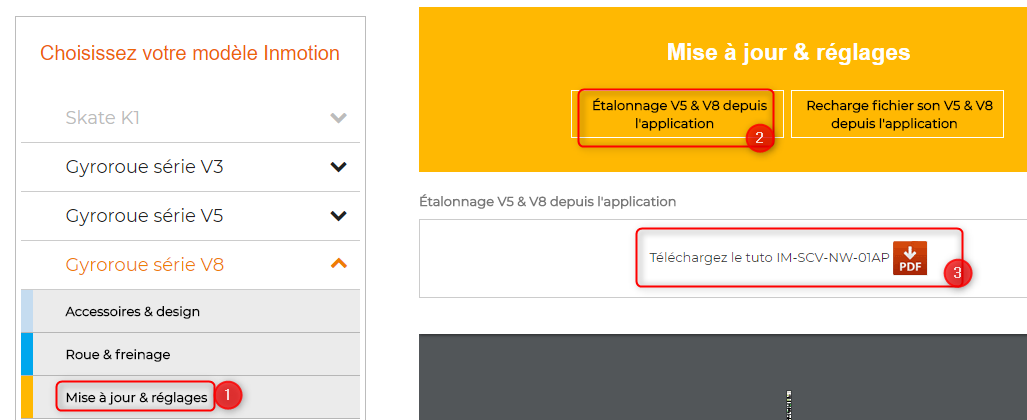

Je viens de trouver une manip sur le guide de maintenance de la V8 : http://www.inmotion-france.fr/tutos-guide.php
Voici ce qui est dit :
Ce réglage efface tous les réglages précédents et résout un certain nombre de problèmes, notamment :
Les problèmes de coupures aléatoires à l’utilisation
• Lorsque la roue remonte (s’incline vers l’arrière) dans les virages
• lorsque la roue se redresse de droite à gauche ou/et de gauche à droite dans les virages
• lorsque la roue s’incline vers l’avant ou/et vers l’arrière dans les lignes droites, sans pour autan avoir dépassé la vitesse maximum autorisé en déclenchant le tilt back
• Lorsqu’en statique la roue et trop incliné vers l’avant ou vers l’arrière sans que le réglage d’inclinaison en degré ne puisse en venir à bout
Ca vaut le coup de tenter la manip !
Quelqu'un a-t-il corrigé des problèmes avec cette manip ?

C'est super vite fait bouton de débrayage appuyé on met la roue en equilibre sur l'arrière, phare en l'air , appuye sur car body turning du smartphone et message de confirmation instantané. Je l'ai fait avant hier avant de partir faire un petit ride de 10kms. La roue est neuve environ 50kms elle n'a jamais coupé, mais c'est vrai que penser à faire ça avant chaque utilisation c'est pas le top
