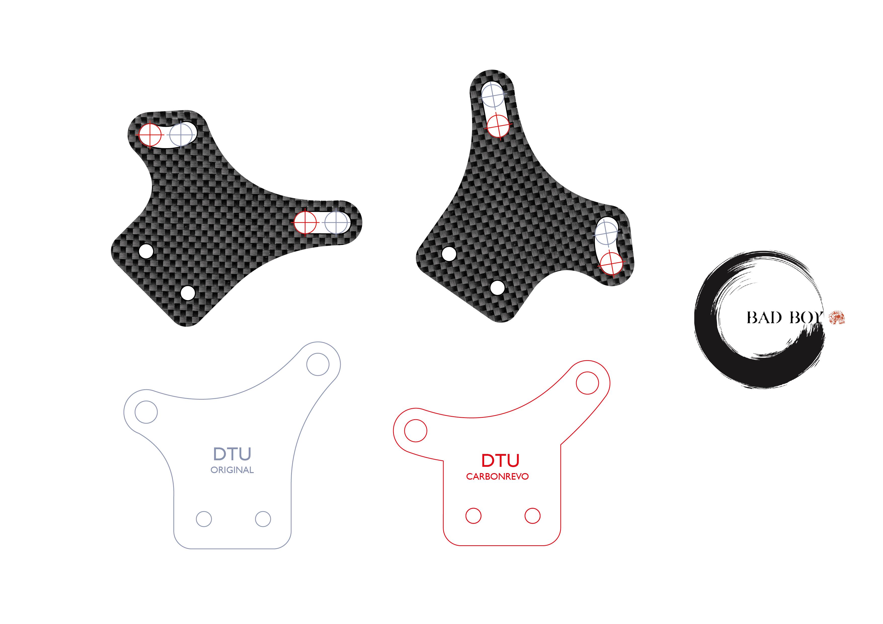

    Projet très intéressant!!  @sonkenn une question et une petite demande: 1. Quelle est l’épaisseur de la platine et de l'adaptateur sur le bras de suspension? (pièce de droite et de gauche re
  • Ah ah mais je m’y suis mis ! les trois pieces sont collées, depuis ce matin...  5mm devant et derrière, au milieu 3 mais il faudrait 2, voire 1mm
  • Après ajustement pil poil de mon étrier, il ne me faut finalement que 6mm de décalage, j’aurais donc du mettre un petite plaque de 1mm au lieu de 3mm. J’ai ajusté le dessin en conséquence. J’ai a

Voilà une esquisse d'une platine de DTU comme je l'imagine et permettant un réglage multiple pour disque de 160 à 180. La position des cercles bleus sont ceux de position de la platine originale, en rouge la version plus serrée sur disque de 160 de la nouvelle platine carbonrevo pour DTU. Merci aux afficionados de la DTU de bien vouloir me dire ce que vous en pensez, les réglages pour 180 vous paraissent-il suffisant ? ces esquisses sont faites sur la base d'une photo, si l'un d'entre vous pouvait me donner les dimensions à l'échelle à plat de la platine originale cela m'aiderait grandement à la réalisation de mon projet. Je vous en ferai profiter avec un fichier d'édition CNC. Merci d'avance.

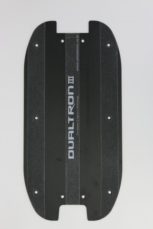

Le problème avec un aplat pour t'en servir de canvas, c'est qu'il faut une rampe pour supporter l'appareil photo au dessus de la table photo et pouvoir faire la mise à niveau du boitier via le niveau intégré. Sinon quoi qu'il arrive tu auras un léger tilt du boitier qui faussera la perspective et quand tu calibreras la photo sous Fusion les cotes seront faussés.
J'ai le cas avec mon deck de DT3 dont tu peux voir la photo ci dessous (faite dans une light box photo), ça semble impeccable alors que pas du tout si je vérifie les entraxes et positionnement des trous par rapport à la réalité.
Donc pour travailler depuis un aplat sans fautes, il faut faire la photo dans un studio équipé d'un portique, ou te fabriquer un portique... :)
La meilleure des solutions c'est le scan laser de la pièce mais j'ai pas de contact pour ça, enfin si mais à 100€ de l'heure lol
Du coup la photo à plat m'a servis de guide pour récupérer les rayons de courbure du Deck et pour vérifier si globalement la forme correspondait, mais sinon c'était pied à coulisse et réglé ?

Je suis justement en train de modéliser ces même pièces sous fusion à temps perdu, mais pour DT3, afin de faire couper un deck carbone, un liner en PMMA, et les étriers de freins avant et arrières en carbone.
Donc pour travailler depuis un aplat sans fautes, il faut faire la photo dans un studio équipé d'un portique, ou te fabriquer un portique... [emoji4]
Du coup la photo à plat m'a servis de guide pour récupérer les rayons de courbure du Deck et pour vérifier si globalement la forme correspondait, mais sinon c'était pied à coulisse et réglé [emoji39]
