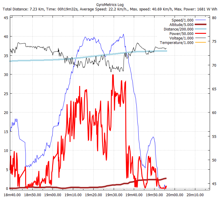

Le 19/06/2018 à 15:34, nrvfromcnr a dit :
Des courbes, des courbes !
Je vous parlais d'une petite montée off-road que j'ai faite "pleine balle" (je me suis fait peur, d'autant qu'il faisait nuit), voici les courbes associées :
Bon j'ai du traiter un peu à la main le courant, que j'ai passé en valeur absolue, ... bref !
On remarque que, malgré une bonne montée, la puissance consommée par le moteur ne dépasse jamais les 1600W. Je suis hyper étonné, j'ai quand même flirté les 40 km/h en montée sur chemin ...
J'ai deux hypothèses à ce stade :
- soit les retours d'info sont incorrects depuis Gyrometrics (à voir avec ceux qui vont nous faire des retours avec Wheelog très bientôt, ... hein les gars ?!)
- Soit le FW actuel ne stresse pas du tout la roue, et on peut espérer (?) un FW un peu plus réactif de la part de Kingsong.
Pour ma part je ne peux plus rien tester avant vendredi, alors je vous laisse prendre le relai, vous qui avez récupéré à votre tour votre 18L ! :D
Nrv ;)

J'ai deja fait des logs avec Wheelog, je tombe sur des chiffres semblables...
Pour ma part, le maximum que j'ai pu avoir, c'est 1900W...
C'est vrai que c'est surprenant en comparaison de ce que je pouvais lire sur ma Gotway MSuper3 820Wh (maxi >5000W)...
Modifié par CBGTI
il y a 1 minute, CBGTI a dit :
Aaahhh ça fait du bien d’entendre ce genre de retour ;) C’était effectivement mon approche pour demander davantage de réactivité ...
J'ai réussi à monter une pente de 4m de longueur avec une inclinaison de 26°, et même ca, ca ne demandait que 13A...
à l’instant, nrvfromcnr a dit :
Je pense qu'on a clairement de la marge avec cette KS18L...
Ils ont déjà amélioré un peu la pep's (avec le Fw v1.10 ou v1.11, je ne sais plus), mais ils pourraient encore faire mieux...
En laissant la roue se pencher + à l'acceleration/freinage notamment.
