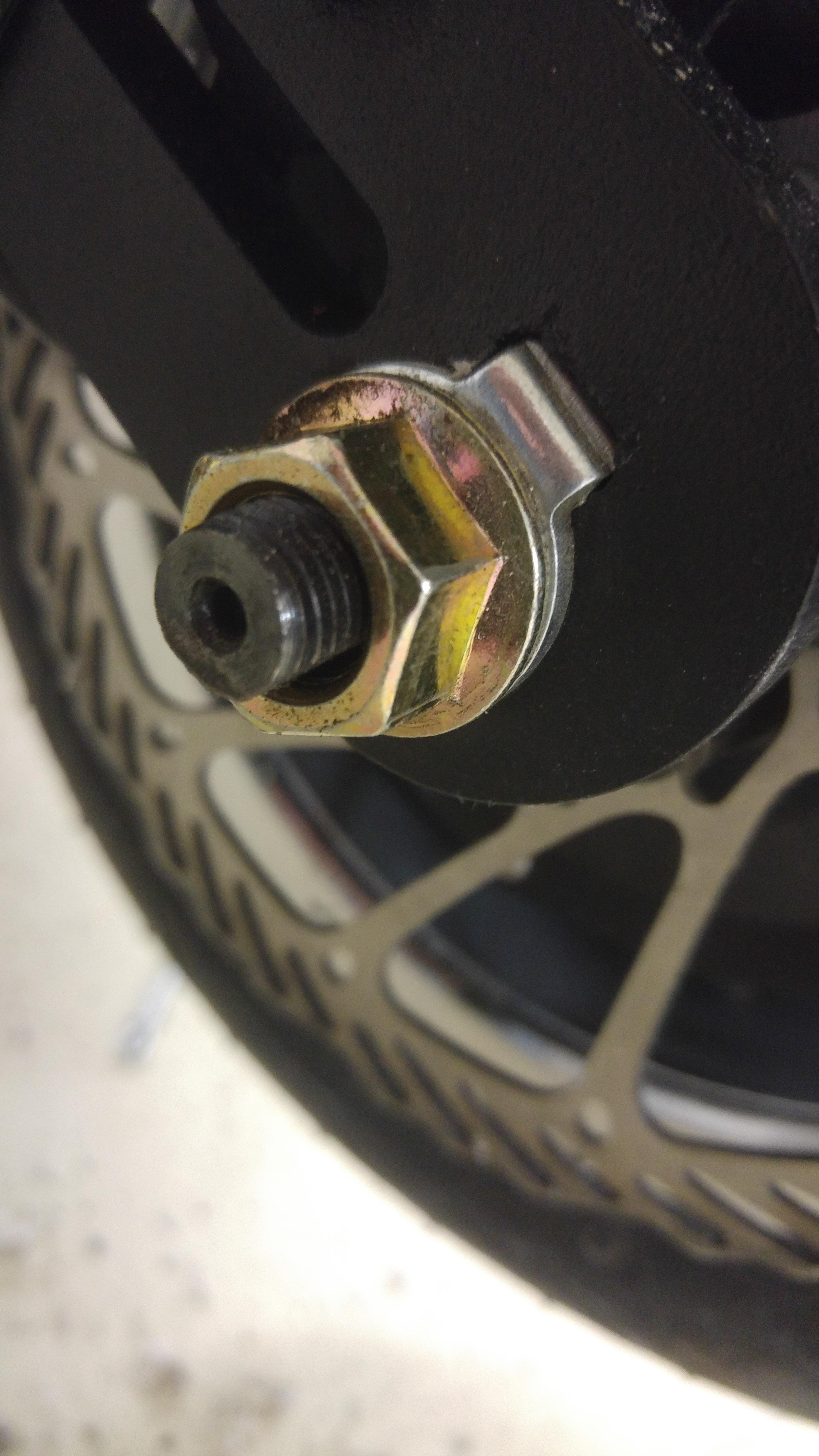

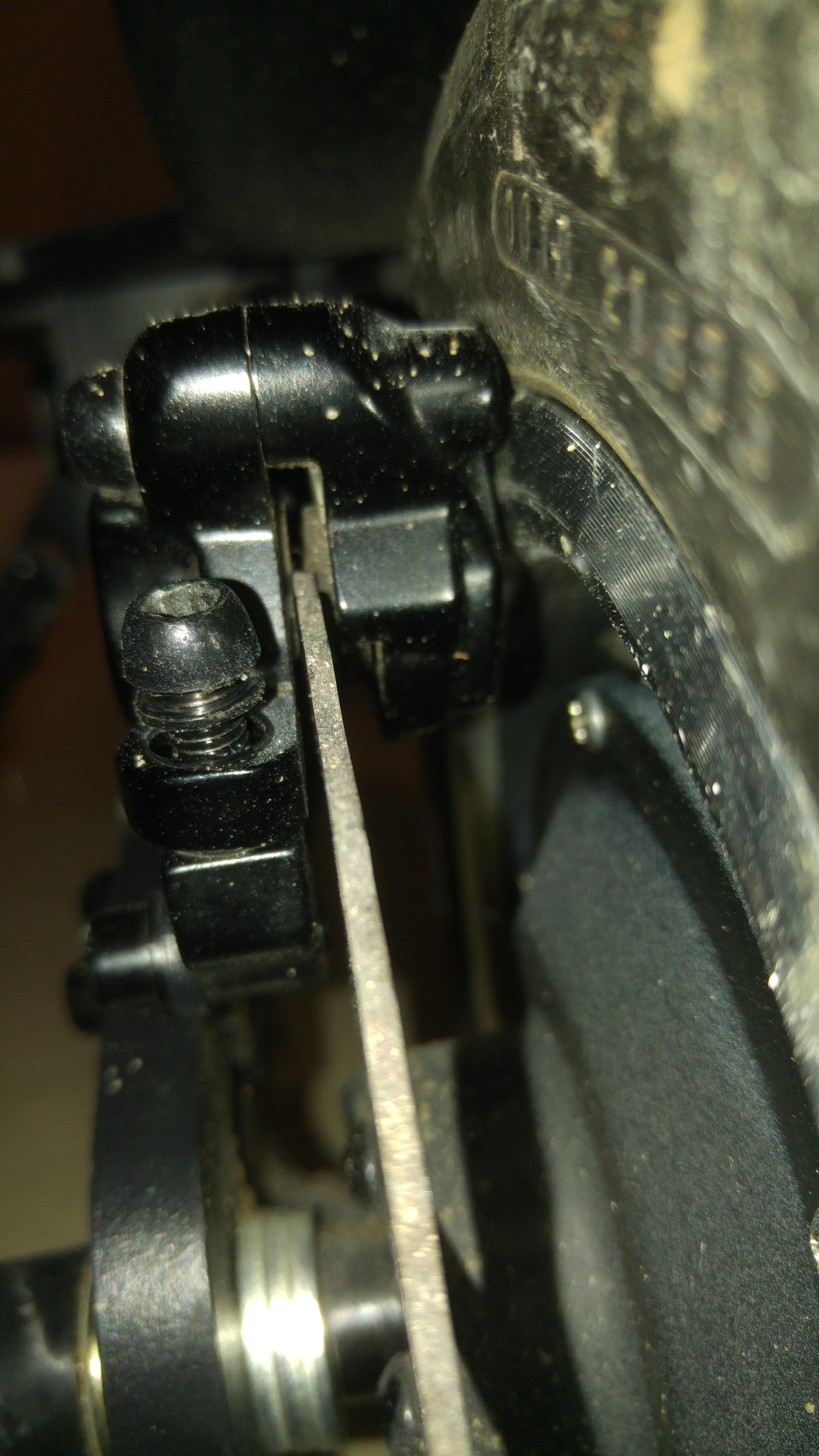

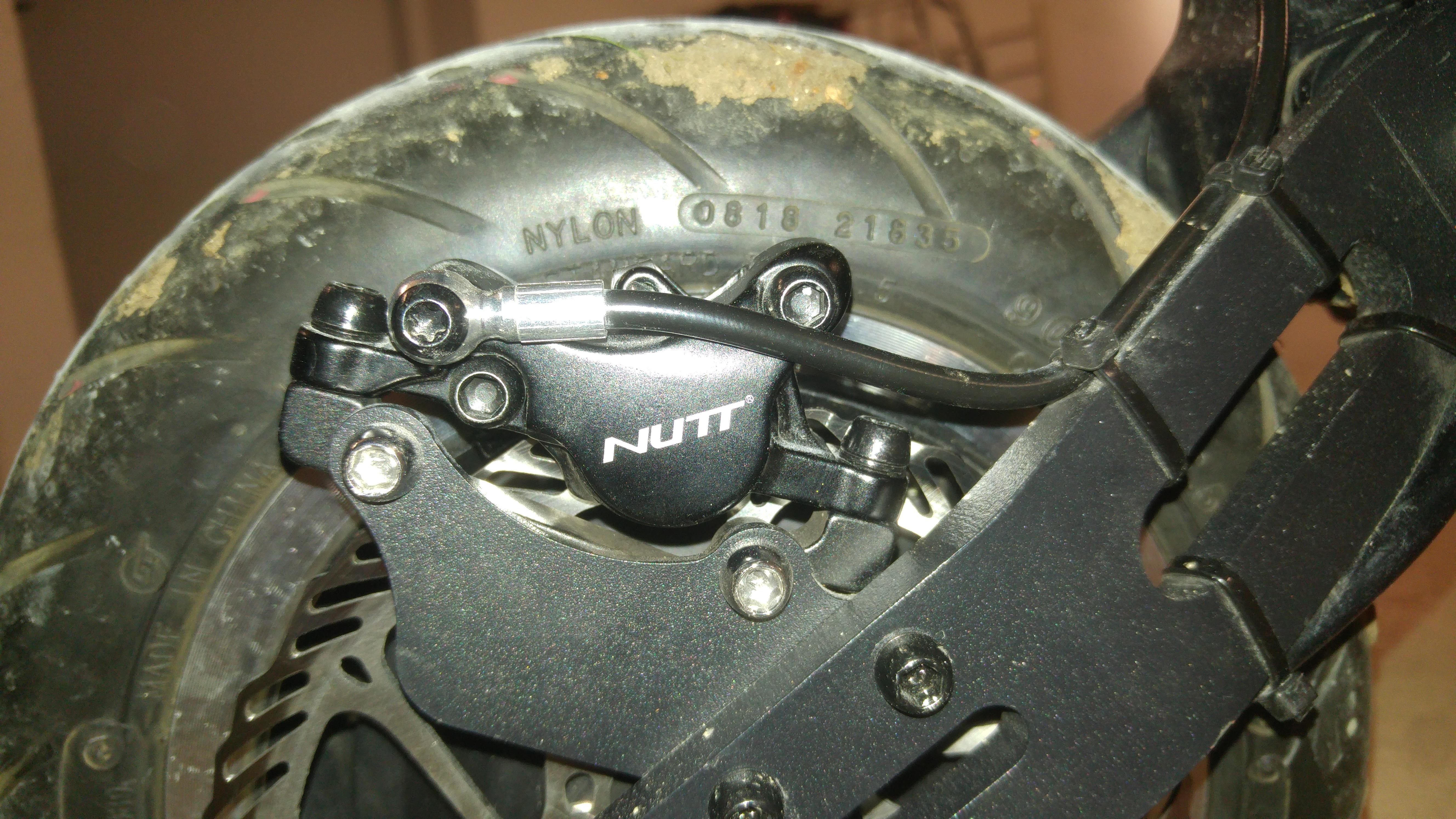

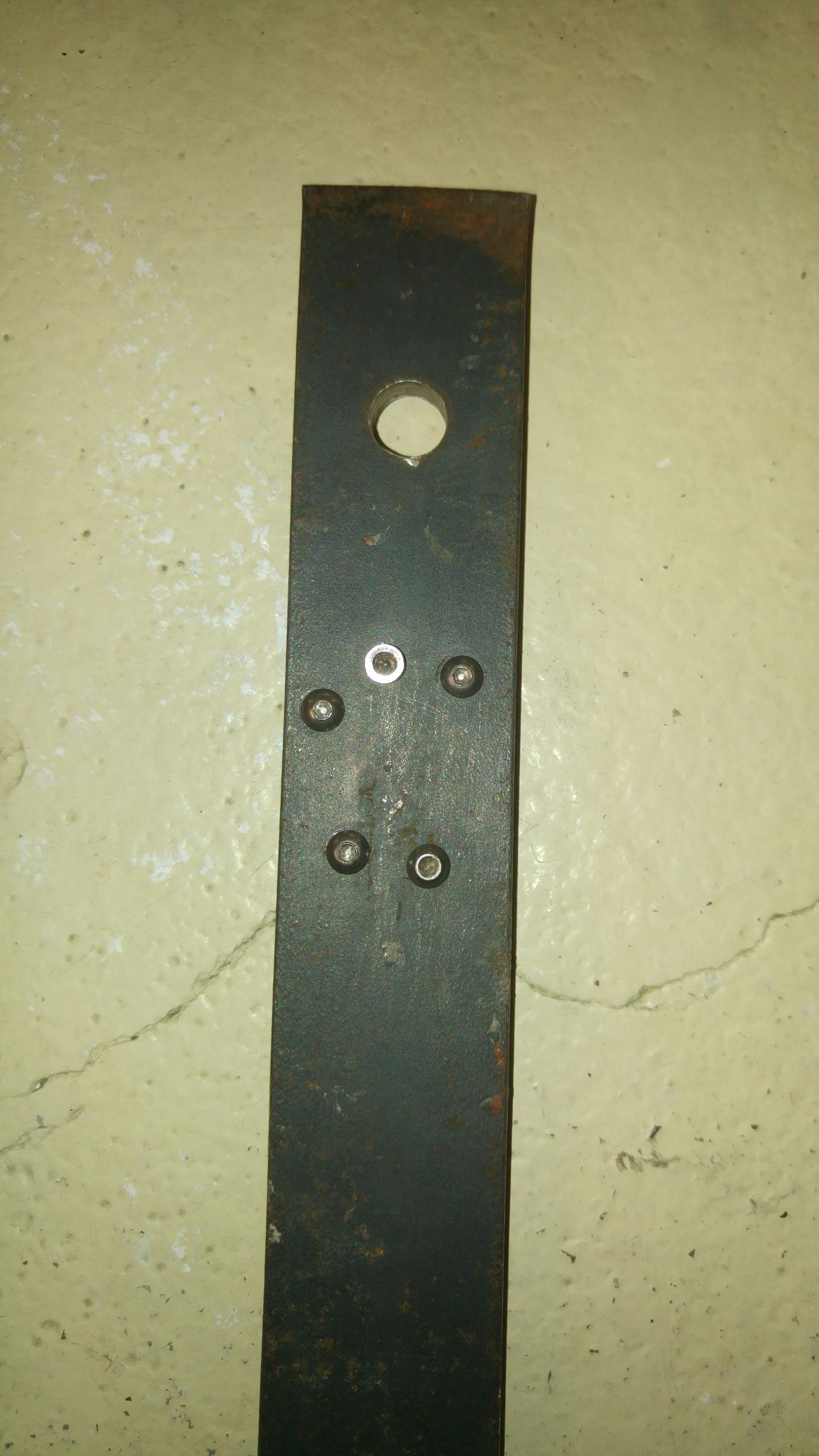

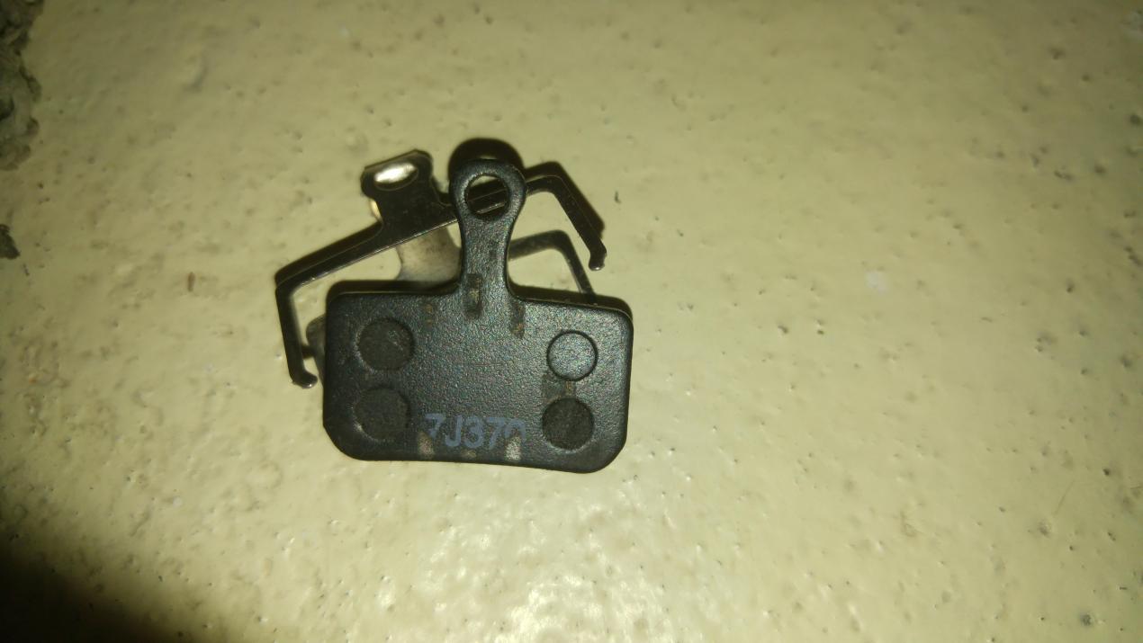

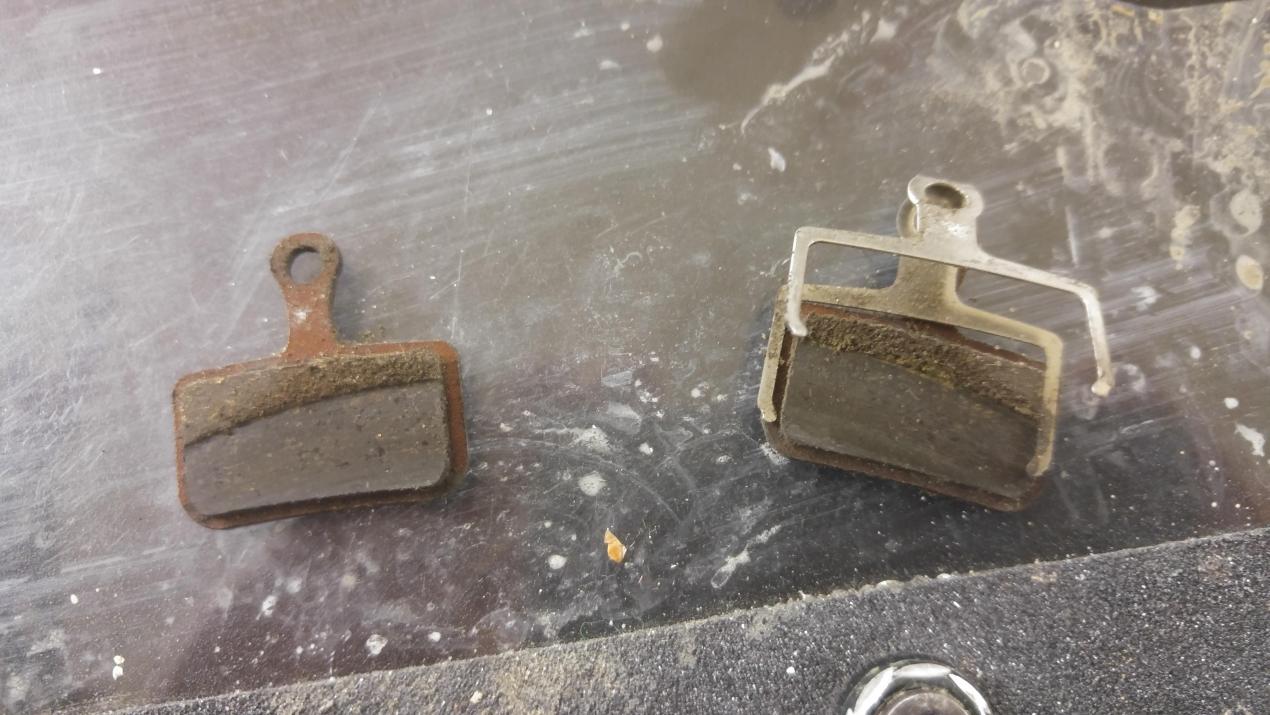

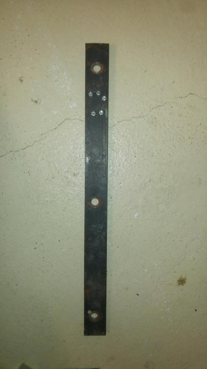

Enfin, concernant le freinage, j'ai remarqué que l'étrier est positionné trop haut par rapport aux disques ce qui fait que les plaquettes ne frottent pas sur toute la surface du disque (confère photos ci-dessous), avez-vous une solution? J'ai retiré les rondelles grises mais malgré cela l'étrier reste toujours trop haut et impossible de le positionner plus bas...j'ai alors pensé remonter les roues légèrement mais je ne vois pas comment faire puisque leur position est bloquée par la grosse rondelle grise avec une patte à  90° elle-même tenue par un boulon de 18...avez-vous le même problème et trouvé une solution?
Merci par avance.
Modifié par probiker475
2 solutions :
Soit tu fabriques une nouvelle plaque en repositionnant les trous de fixations de ta platine d'étrier,
soit tu ovalises les trous existants vers le bas pour pouvoir ajuster la hauteur de tes étriers, mais tu n'as pas beaucoup de marge.20181224_093031.thumb.jpg.04a51b4b45dc3f7b5bfe9de093a99bd8.jpg.8c572bea614371d5c43b06110b6992b6.jpg
il y a 40 minutes, helyxir a dit :
2 solutions :
Sinon, je pensais mettre un disque de dimension supérieure, il suffira de surélever l'étrier avec des rondelles au pire, qu'en penses-tu?

Il y a 2 heures, probiker475 a dit :
Plus compliqué, sur les Dualtron ça oblige à jouer avec plusieurs entretoises pour éviter que ça frotte quelque part, mais si tu veux te lancer...
J'ai essayé, un de 180mm mais il faut vraiment bcp de calles, ca ne touche nul part (assez d'espace) mais ca ne resoud pas bcp la chose... Il faut changé un cran l'angle de l'étrier en faite ;)
