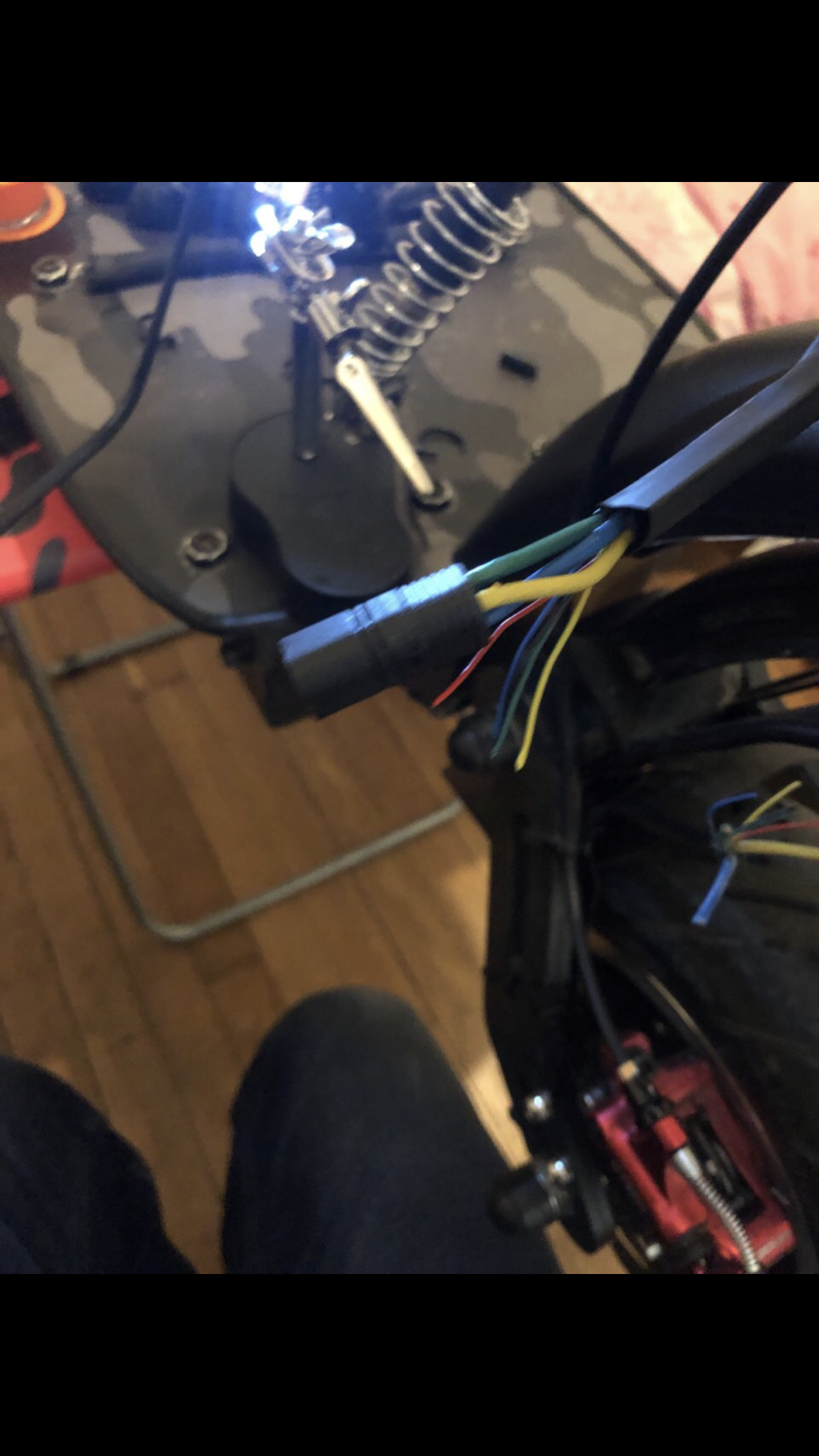

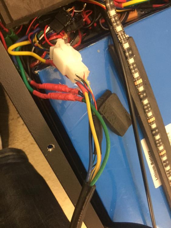

De mon côté, je suis entrain de me pencher sur le changement de disque de freins pour passer en 170mm et me retrouve coincé par le câble d'alimentation.
Après avoir démonté le moteur de la roue, je pense que le plus simple est de s'attaquer au câble côté contrôleur au niveau des branchements.
Question, pour les petits fils, savez-vous s'il est possible de les retirer du connecteur blanc (en les poussant de l'intérieur par exemple) ou si je n'ai d'autre choix que de les sectionner pour les ressouder ensuite?
Je trouve que c'est vraiment mal conçu de devoir en passer par là pour un simple changement de disque de frein...pour l'arrière, je n'aurai pas de soucis à priori.
Merci pour votre aide, si vous l'avez déjà fait ou connaissez des topics de personnes l'ayant déjà fait, je suis preneur!

il y a une heure, probiker475 a dit :
Hello les passionnés, j'espère que vous allez bien!
@++++ et bon ride!!!

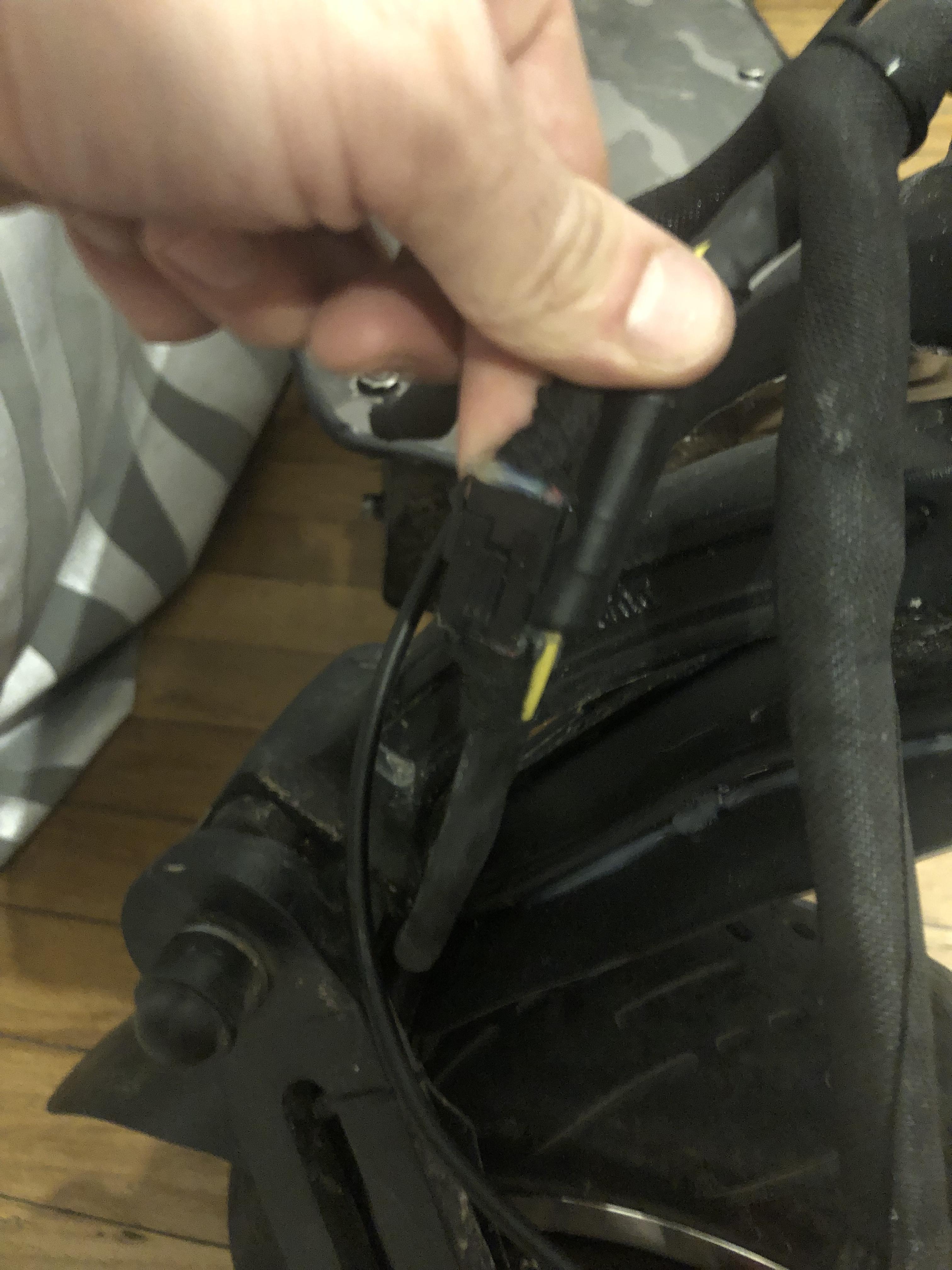

Benjamin et moi pour l’avant on a mis des connectique extérieur comme sa on a plus ce soucis .
Oui sa peux ce retirer de l’intérieur en pressant sur la petite patte qui les bloque .
part contre t’es câble moteur c’est toi qui a mis la gaine thermo ? Normalement devrais avoir une connectique aussi à ce niveau

Bonjour Mathieu,
Je n'ai touché à rien, c'est comme ça d'origine sur la mienne.
Aurais-tu des photos de l'adaptation externe que vous avez fait avec Benjamin?

Il y a 17 heures, Mathieu2939 a dit :
oui c'est d'origine comme ca sur les '1ere versions', pour ma part j'ai viré leurs gaine thermo, ecarté un peu les pattes pour qu'il y es bien contact (sinon surchauffe des cables) et remis de la bonne gaine thermo :)
@probiker475, pour le cable moteur, coupe bien à un endroit ou tu as de la marge pour soudé/mettre des connecteurs, regarde sur les pages précédentes j'ai mis des liens/photos/.... pour les connectiques (connecteur 3 broches, attention a l'ampérage) ou facon bobo la bricole, avec de bons dominos xD  et pour les 5 petits fils du hall sensor, connectiques de leds à 5 pins ;)  c'est ce que j'ai fait et ca fonctionne parfaitement :)  par contre c'est long à faire (et la soudure des 3 broches pas forcément facile) mais pas impossible surtout si tu es bricoleur en 2/2 c'est fait ;)

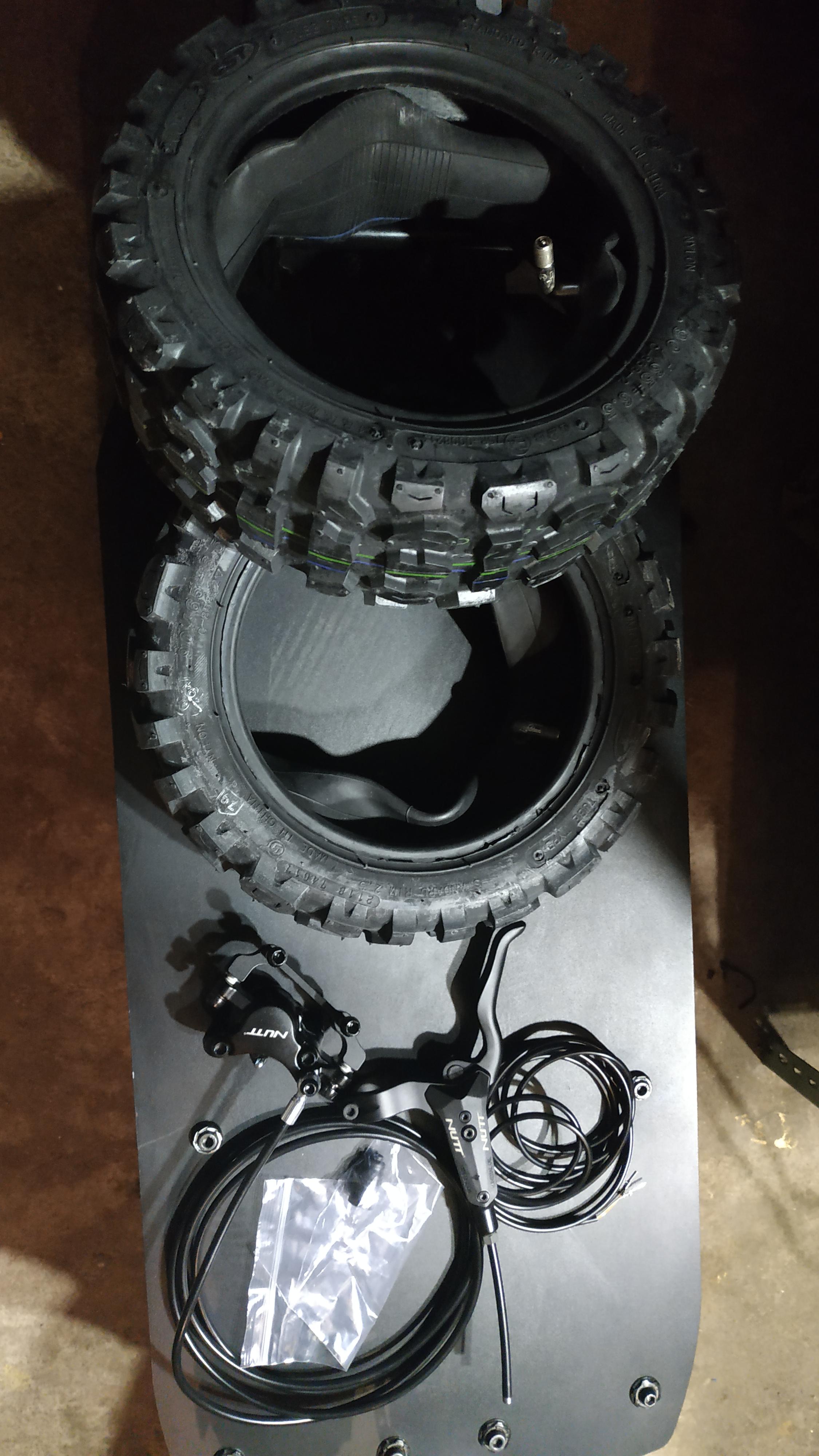

Et merci a @Bruce Fu et a @laguim pour les pneus et le frein :D (pneu offroad enfin recu depuis le temps ! ) Une après midi bricolage de trott' s'annonce je crois ??

Voici 2 liens pour la connectique 5 pins une es étanche l’autre faut rajouter du silicone ou rentre les fils pour être tranquil
Regarde ce que j'ai trouvé sur AliExpress
https://s.click.aliexpress.com/e/O65NbWv
https://s.click.aliexpress.com/e/U6ZZJWD
Ici la connectique pour les câbles moteur
https://s.click.aliexpress.com/e/cCeGr1gH
il te faut une pinces spécial à sertir aussi pour les serrages des câbles
https://s.click.aliexpress.com/e/baQHm48D
Un fer à souder
https://s.click.aliexpress.com/e/h5rhaeN
Et gaine thermo
https://s.click.aliexpress.com/e/b3gB4uDb
