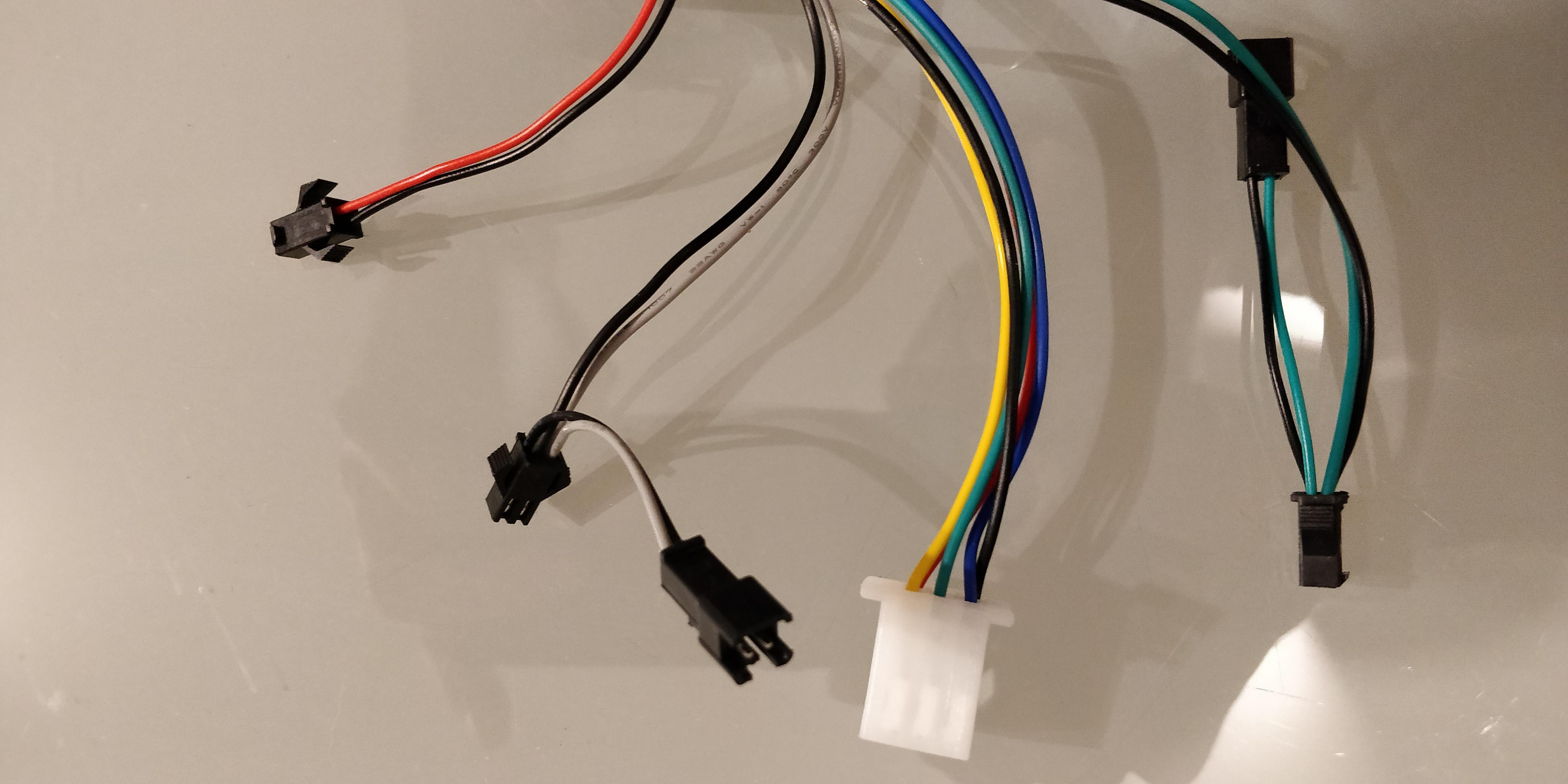

J'en déduis que les branchements de tes contrôleurs adaptables de 45A ne sont pas identiques à ceux d'origine de la ST2020.
C'est plus compliqué que ça Helyxir...
Patiente encore un peu et je ferai un retour sur l'adaptation de contrôleurs plus gros sur nos st2020. Pour le moment je suis en désaccord avec Nacco...
Dommage que tu essuies les plâtres.
J'attends tes précisions plutôt sur le topic dédié pour pas polluer celui-ci.
il y a une heure, helyxir a dit :
Est-ce que tu as une fiche Hall sensor sur tes controlleurs ?
C'est la fiche blanche:
Est-ce que toutes les st2060 ont cette fiche Hall sensor?
Est elle indispensable ?
Oui, mais je suis obligé de passer par ici pour voir la compatibilité avec nos st2020...
il y a 1 minute, quiche77 a dit :
J'ai eu des contrôleurs d’origine en rabe de Fenfey, je vois ça ce soir.

Si j'ai bien compris (Fenfey) les st2020 gèrent le hall sensor dans les moteurs, alors que les st2060 le gère depuis les contrôleurs avec un câble supplémentaire qui va jusqu'au moteur.

C'est peut être pour éviter ces problèmes que Nacco conseillait fortement les 37A, mais dans ce cas inutile de proposer les 45.
Avant de les commander je lui demanderai des photos de l'ensemble des connecteurs.
