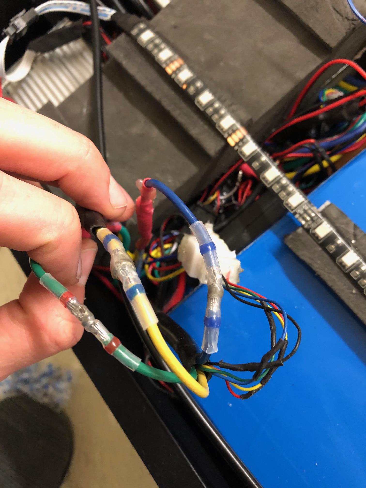

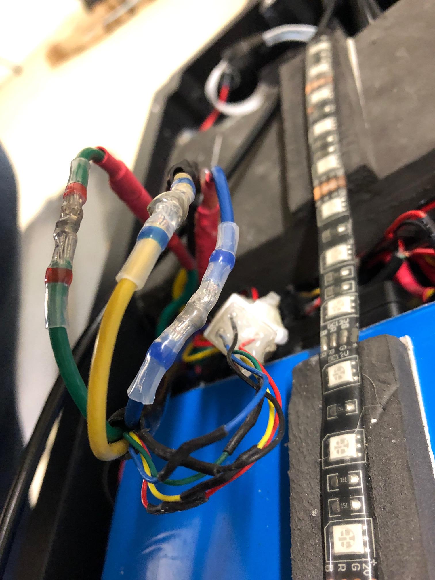

Vous trouverez ci-joint des photos de mon câblage, pouvez-vous partager votre avis avec moi?
Tout d'abord, j'ai un câble bleu qui sort du boitier et n'est relié à rien (confère photo 1), est-ce également le cas sur la votre?
Ensuite, j'ai un fil vert qui est coupé à ras de la gaine (confère photo 2 - 3) d'où sortent un fil noir et un second rouge.
Enfin un fil blanc qui n'est relié à rien (confère photo 4).
Pour terminer, j'ai un fil vert relié à une prise qui n'est connectée à rien (confère photo 5).
Vous trouverez ci-dessous les photos des fils en question, si vous avez une idée de ce qui peut être à l'origine de mon problème, je suis preneur.
Merci par avance pour vos contributions!!!

Je vous joins également des photos de mes câbles moteur, si vous avez une idée...

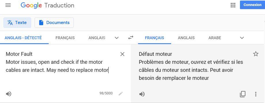

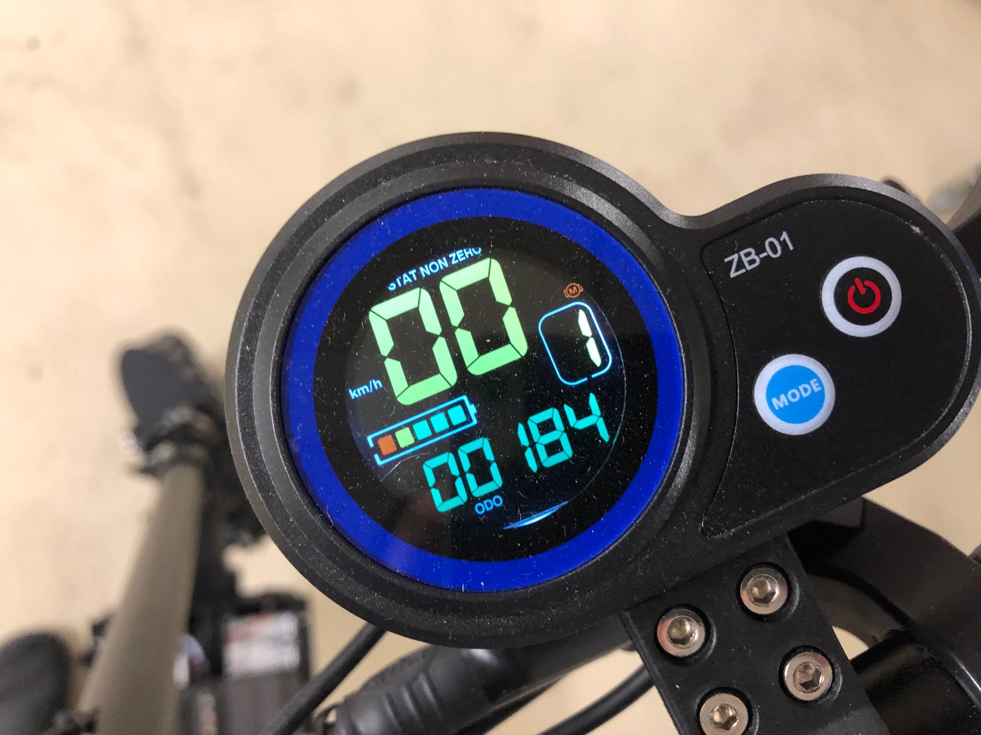

En tout cas ton LCD affiche bien le pictogramme de défaut dans la ligne moteur
Normalement ce pictogramme n'apparaît pas???
il y a 2 minutes, probiker475 a dit :
Il s'affiche pour te signaler un problème, en dessous l'explication du pictogramme , question bête, quand tu a coupé les fils, la trottinette était bien éteinte au moins !, re vérifie au moins le câblage, à mon  niveau je ne saurais en dire plus.

Oui elle était bien éteinte par contre j'ai pas coupé l'alimentation de la batterie...c'est vraiment bizarre cette histoire!!! Moi je me demande si j'aurais pas un câble de débranché parmi le bleu, blanc et vert que j'ai mis sur mes photos au-dessus.
Tu voulais sûrement dire bleu vert et jaune...
Si un de ces fils étaient débranchés, le moteur ne tournerait pas.
Par contre si ils ne sont pas branchés sur la bonne couleur, le moteur peut soit tourner en marche arrière, soit ne pas tourner du tout, soit tourner dans le bon sens mais avec un sale bruit, soit tourner nickel!
Es tu sûr que le jaune était branché au jaune, le vert au vert et le bleu au bleu?
la bonne combinaison peut être un mélange des couleurs: bleu avec le vert, et jaune avec le jaune par exemple.
Tu ne risques rien en mélangeant les couleurs, juste que le moteur ne tourne pas correctement.
Par contre il ne faut pas que les fils provenant du contrôleur se touchent, sinon tu risques de le griller! J'en ai déjà fait les frais...
Les fils sont parfaitement connectés, aucune erreur possible, le moteur tourne dans le bon sens, l'explication vient nécessairement d'ailleurs...pensez-vous que si la soudure d'un des 5 petits fils ci-dessous était défaillante cela pourrait expliquer mon problème? A quoi servent-ils?

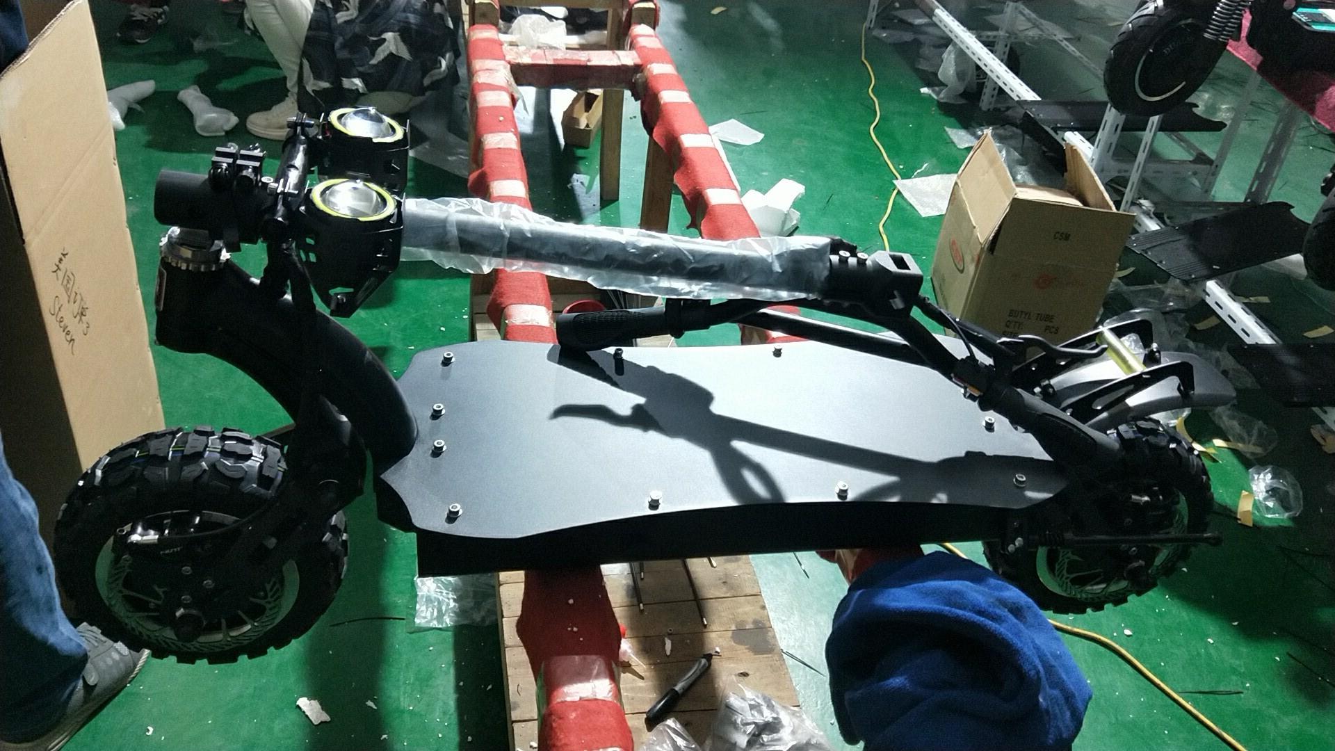

Départ de l'usine aujourd'hui.
Modifié par Fabadlg
Il y a 1 heure, Fabadlg a dit :
Ils ont changer la forme du deck sur le coter ? On dirais il es arrondi
