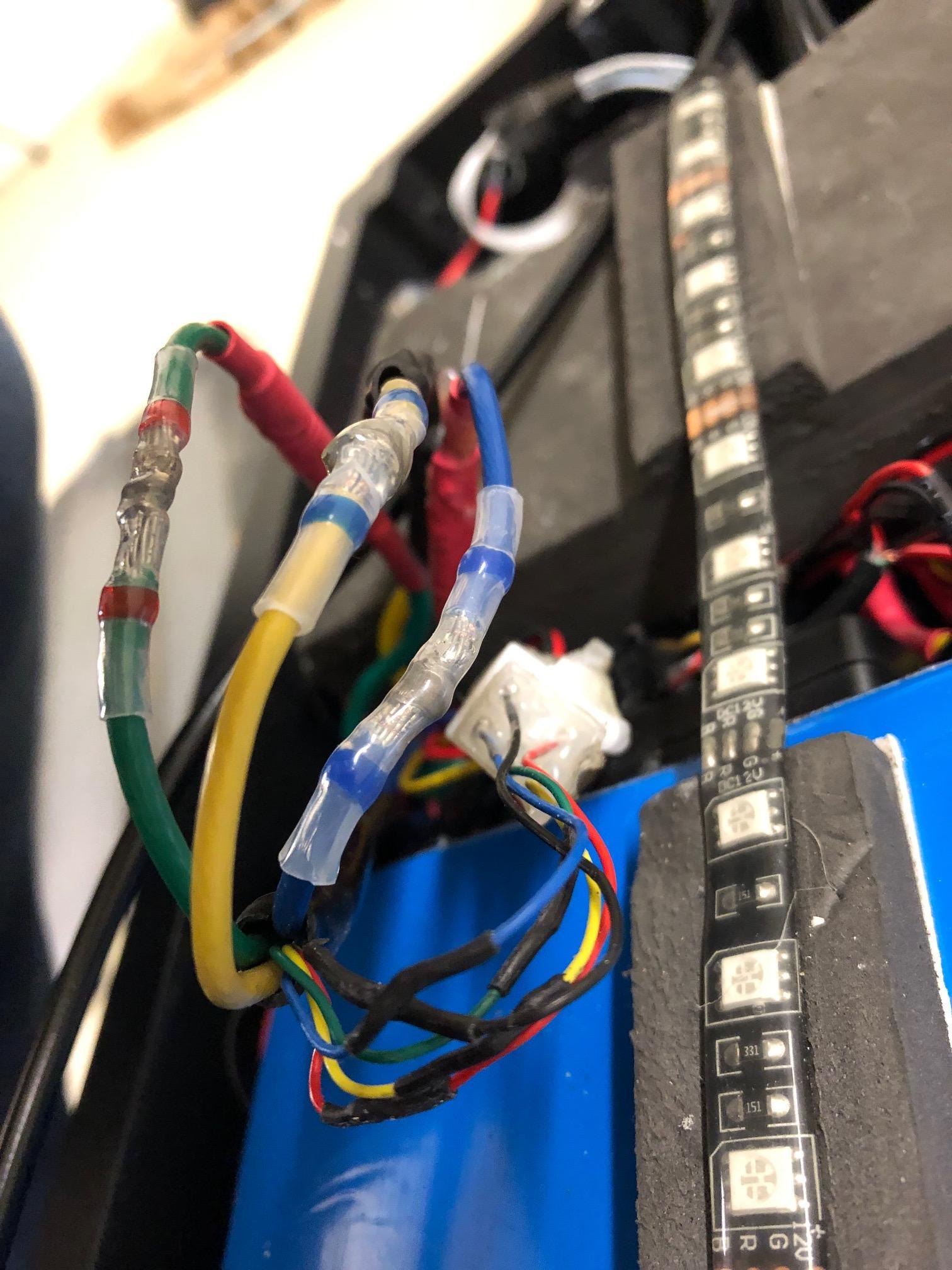

Les fils sont parfaitement connectés, aucune erreur possible, le moteur tourne dans le bon sens, l'explication vient nécessairement d'ailleurs...pensez-vous que si la soudure d'un des 5 petits fils ci-dessous était défaillante cela pourrait expliquer mon problème? A quoi servent-ils?
Sa peux être t’es soudure qui son pas bonne déjà les connectique son pas fais pour encaisser la puissance des moteur

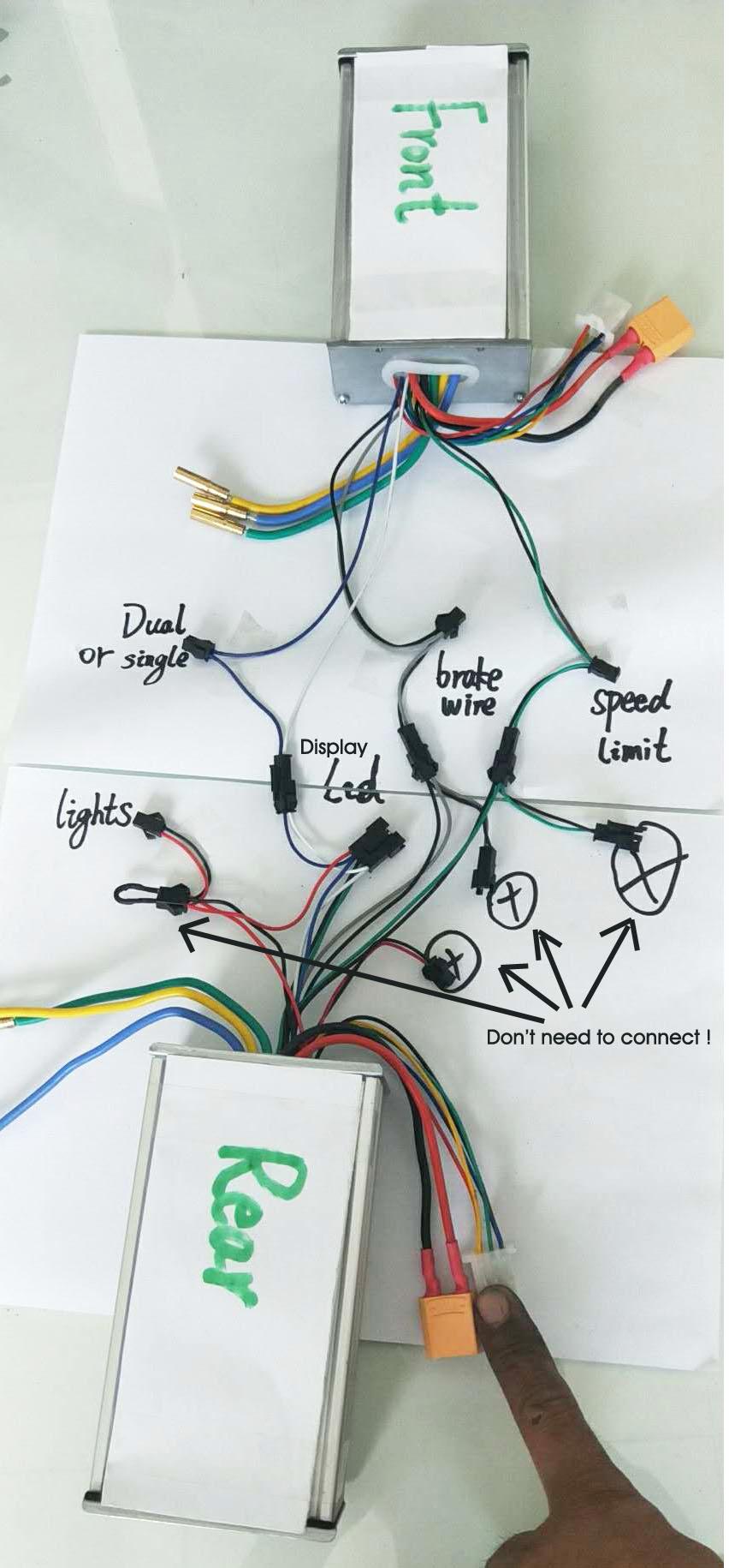

This is the wiring diagram for the old controllers, I have the new controllers

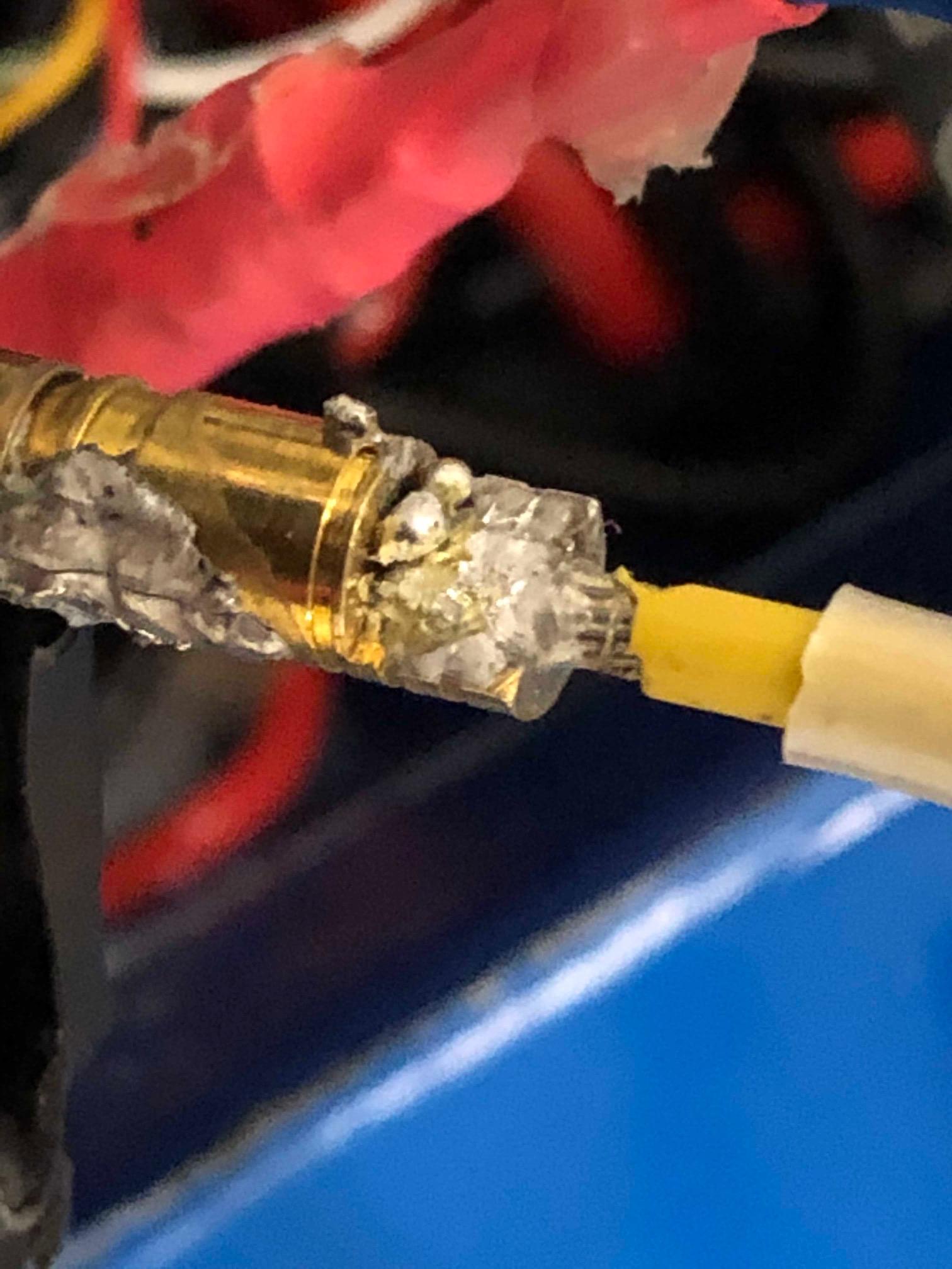

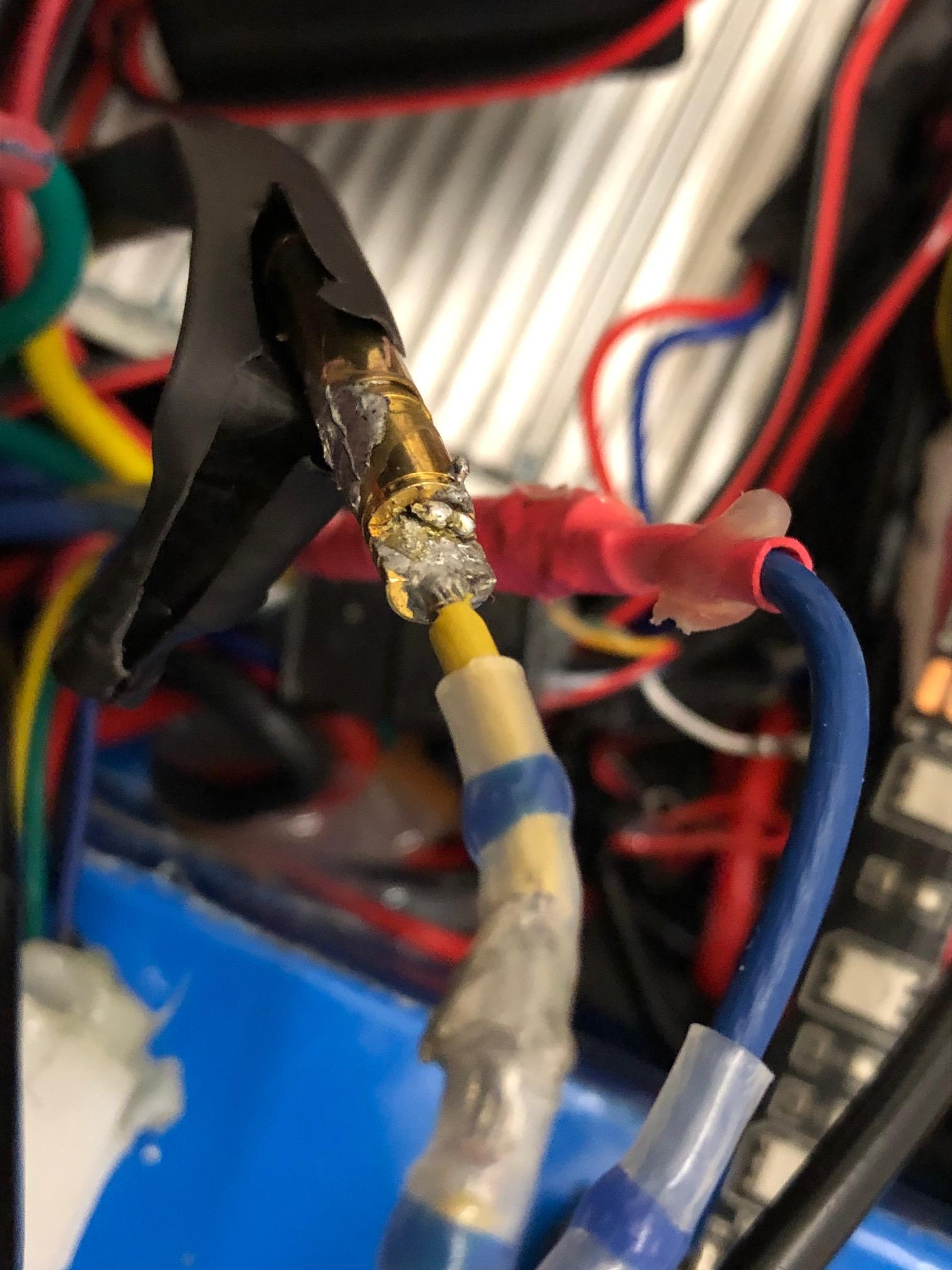

Effectivement, j'ai refait toutes les soudures et ça a fonctionné de nouveau...quelques minutes...
Du coup, je voudrais ressouder les câbles directement à l'endroit d'origine mais je n'arrive même pas à dessouder le câble d'origine (confère photos).
Savez-vous s'il y a une technique particulière à adopter? Faut-il un fer à souder et de l'étain spécifiques?
Merci par avance pour votre aide précieuse!!
En effet, tes soudures sont bien moches!
Pas d'étain spécifique. Il faut mettre de l'étain dans le connecteur. Appuyer le câble sur l'étain qui aura déjà durci. Refaire chauffer l'étain par le petit trou sur le côté du connecteur en appuyant le câble dans le trou jusqu'à ce que l'étain redurcisse, après avoir arrêté de chauffer.
il y a 13 minutes, quiche77 a dit :
Très crade tu veux dire   xD , je moque pas, tu manque d'entrainement c'est tout   :)
Complément.
Change de fer à souder, à voir les soudures sur les photos, celui que tu utilise ne chauffe pas suffisamment ou laisse  plus longtemps la panne du fer sur la soudure de façon à la rendre plus liquide .
Entraine toi sur le morceau photo N°1 par exemple, fait fondre la soudure sans cramer la gaine du câble, comme cela tu auras pris de l'expérience sur un morceau sans importance et tu pourras faire une belle soudure par la suite quand tu remettra le bon morceau dans le connecteur !   :)

Salut
pour les connecteur pk tu rentre le câble dans le trou
ensuite sur le coter y’a un tout petit trou tu fais rentrer le câble d’éteint dedans  en laissant le fer à souder toucher le connecteur pk dès que sa brûlent sa va fondre tu aura plus cas pousser le câble d’éteint dans le trou jusqu’à que de l’éteint ressort par le haut .
des que t’es Connectique seront bien souder tu aura plus de soucis .
Si si tu sais pas souder regarde si ta un magasin d’electronique Vers chez toi et tu l’emmene Il te feront les soudure propre
Modifié par Mathieu2939
Sinon tu va chez Castorama et tu acheter des gros dominos tu coupe t’es fils et tu les sert dans les domino
C’est vraiment pas top comme technique mais si sa peux t’aider le temps de faire mieux sa devrais marcher
@Mathieu2939  comme tu dis, c’est vraiment pas top. Les dominos, c’est à proscrire, ça ne passera pas la puissance et ça risque de cramer.
@probiker475  je n’avais pas vu tes cosse auto soudeuse, ça non plus, ça ne va pas du tout.
 Il faut un fer à souder adapté, bien chauffer les éléments à souder, le fil d’étain doit fondre quand il touche le fil ou la cosse à souder. Tu peux aider au début en en mettant un peu sur le fer, mais ensuite c’est sur le fil et/ou la cosse.

Merci pour vos réponses!
J'ai acheté ce fer à souder, pensez-vous que ça puisse suffire? J'ai l'impression que c'est un peu de la merde lol
Sur quelle t° faut-il le régler? Quel embout utiliser? Le plus fin ou le plus épais?
Merci pour vos précieuses contributions!!

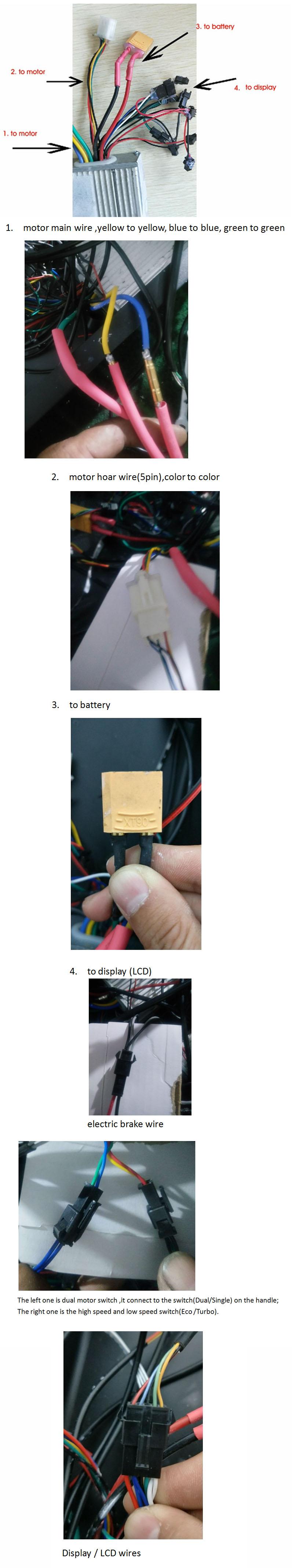

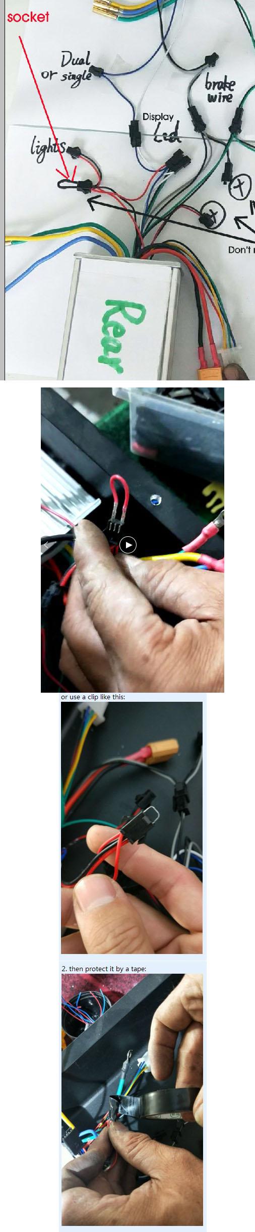

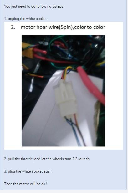

J'en profite pour partager avec vous des éléments que m'a envoyé Fenfey et qui pourront servir à d'autres!!!
il y a 33 minutes, probiker475 a dit :
300-350, la panne qui est dessus est bien, prends plutôt grosse.
trouves toi ou fais toi un support (non conducteur moi je fais un trou dans un bout de bois) pour la cosse, sinon tu vas galerer si t’as pas 4 mains!

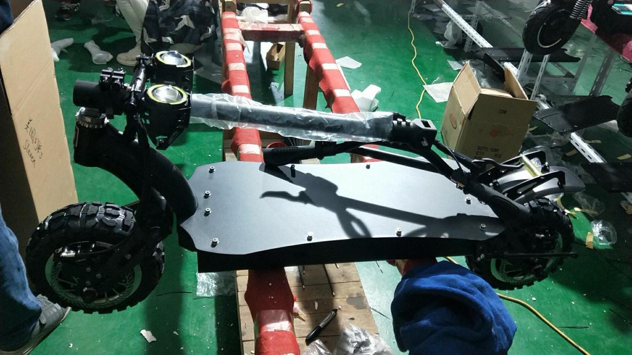

La photo de ma ST à l'usine, elle est censé avoir été expédier le 10 avril d’après Fenfey.
La position des disques n'est pas comme la ST de Mathieu  (devant a droite et derrière à gauche) sa change quelque chose?
il y a 8 minutes, Fabadlg a dit :
Sur cette photo les deux disques sont à gauche
