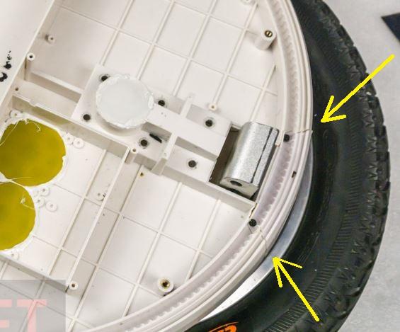

@Zenko alors c’est la bande led qui fait office de joint sur le pourtour de la roue, et côté interne, la jonction des coques au niveau du pneu, c’est la même que ma Mten3. pas de joint.
je passe mon tour.

En effet, la carte mère risque de subir un refroidissement à l'eau... Manque de chance, Ecodrift ne détaille pas un élément pourtant fondamental :
Cette partie sous la pédale est visiblement démontable, on peut donc imaginer glisser la roue vers le bas, sans avoir à séparer les coques internes. Il est peut-être possible de mettre un joint sérieux au fond du passage de roue. Par contre, le fil de roue a très peu de mou, il faudra probablement sortir et déconnecter la carte mère en cas de crevaison... quel dommage, il y avait la place pour faire une boucle de 10 cm...
Je n'ai toujours pas vu d'accès à la valve, et si il faut démonter une coque externe, les leds, et virer la partie basse, ben il n'y a pas de quoi rigoler... C'est énervant cette manie de mettre de la coque sous les pédales, cela ne sert à rien.

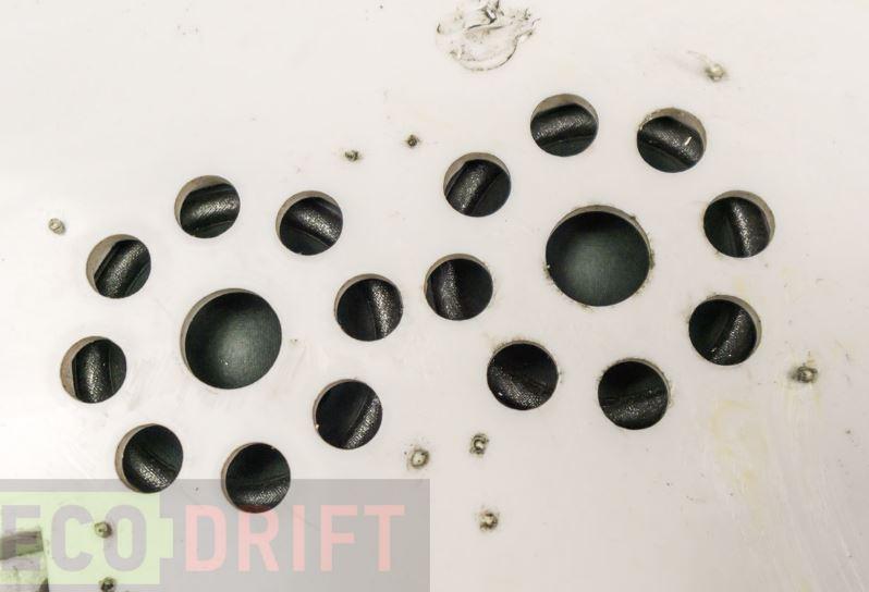

Un détail amusant : les deux HP (stéréo ?) diffusent le son à l'intérieur du passage de roue... Mais c'est pas grave, ça ne sert à rien, surtout qu'après 2 ou 3 ballades en forêt, le problème sera définitivement réglé ;)

ha oui, bien vu, je ne l’avais pas remarqué. s’il n’y a plus besoin de démonter les deux coques, un coup de mastique sur la jonction de ces coques aux niveau du pneu et le tour est joué.

Pour la partie sous le support de pédale, pas nouveau, c'est déjà la cas sur l'ACM.... Sauf qu'il n'y a pas besoin d'enlever le panneau latéral.
Quand à glisser la coque à la façon KS, pas possible le câble moteur bloquera l'opération. Sauf si la partie droite entre les vis est creuse et servirai de tunnel de passage du câble...
Quand à l'emplacement de la CM, rien de nouveau chez GW, la TESLA, la MS2.
En cas de crevaison, remplacement de pneu, il faut juste démonter la demi coque coté sans sortie câble moteur.
