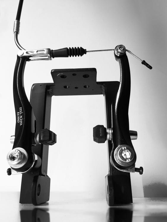

Je commence ce sujet tuto, car j'ai reçu le matos commandé sur le bon coin et c'est vraiment unique.
l'un d'entre nous avait signalé sur le Bon Coin la présence de cette réalisation,à savoir un frein de vélo V-Brake monté sur  la Speedway mini 4 pro.  Je me suis laisser séduire par l'idée, alors que j'avais tout ce qu'il fallait pour installer un frein à tambour. A la vue du matos je reste baba car c'est du travail de pro, la pièce faite main est magnifique, .

Le Produit est tellement bien fait que la pose se fait en moins d'une heure.
on trouve la fourche sur le Bon Coin ou par MP je peux vous communiquer les coordonnées de la personne qui la fabrique

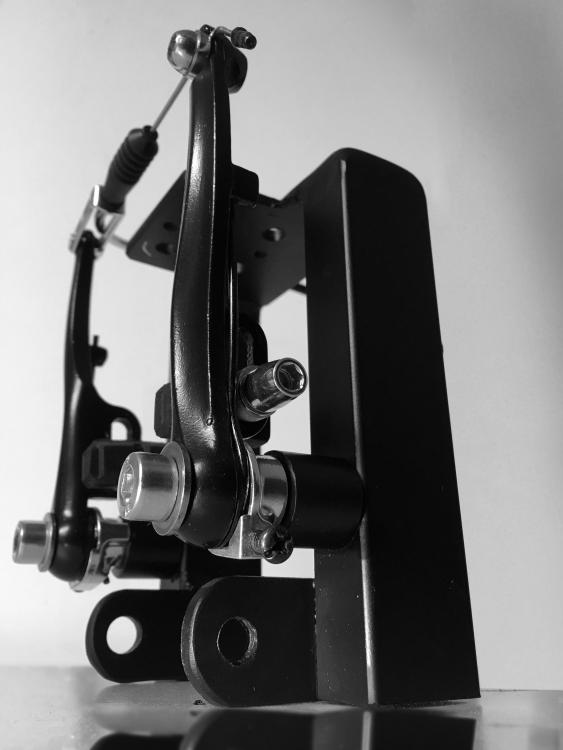

ATTENTION  ATTENTION dans la vidéo je perce à 10mm  mais C'EST UNE ERREUR DE MA PART, là où j'ai percé il y a le filetage de l'axe ,il faut donc enfiler l'axe par l'autre coté et visser :PAS BESOIN DE PERCER .La conception est sans reproche
ATTENTION  ATTENTION dans la vidéo je perce à 10mm  mais c'est une erreur de ma part,là où j'ai percé il y a le filetage de l'axe ,il faut donc enfiler l'axe par l'autre coté et visser :PAS BESOIN DE PERCER

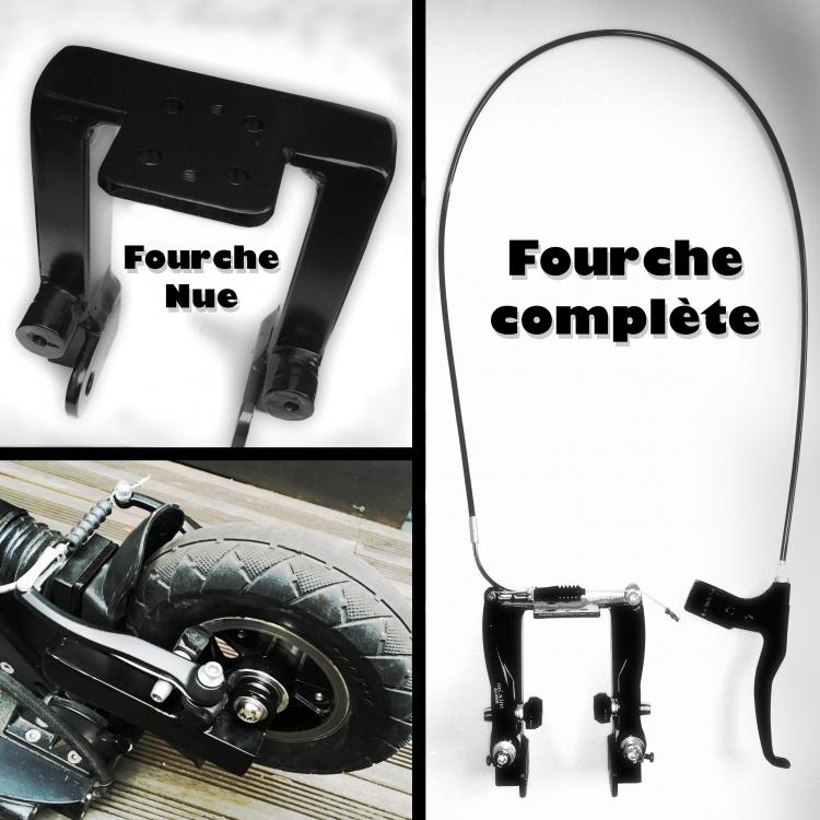

Bonjour, Je suis le concepteur de cette fourche à frein V-brake Pour Speedway mini IV
Je ne me suis pas lancé  dans tous ces calculs pour fabriquer cette fourche mais deux trois fois en arrêt d’urgence m’ont fait comprendre que la machine ne freinait pas assez.
Finalement j’ai décidé de créer un frein à l’avant. J’ai opté pour le frein V-breaks, cela fait aujourd’hui 7 mois qu’il est installé (sans avoir eu à changer les gommes de frein) et franchement le freinage est carrément plus efficace sans aucun doute c’est nettement mieux qu’une fourche sans frein avant. (Attention à comparer ce qui est comparable puisque nous ne sommes pas non plus sur une moto ou un scooter ou même un VTT)
Faites le test de vous lancer à fond dans un dévers et freiner d’un coup... le résultat est que vous continuez à avancer car la roue arrière dérape. Il est vrai que le frein à tambour fonctionne mais dans certaines conditions seulement.
Pour moi, le frein avant sur la « Speedway mini IV » est une obligation car un jour ou l’autre vous vous rendrez bien compte que le freinage actuel ne suffit pas, c’est une évidence. Malheureusement je n’ai pas pu installer de frein sur la fourche d’origine car techniquement c’est impossible donc il m’a fallu fabriquer une fourche dédiée. La voici en photo.
Vous pourrez la retrouver sur Leboncoin
https://www.leboncoin.fr/vi/1576456088.htmj

Attention, vous avez repercé le filetage.(Un côté trou de diamètre 10, l’autre côté est un filetage)
Inversez juste le goujon et tout se passera parfaitement bien vous pourrez visser dans La Fourche et même vous servir de l’écrou en tant que contre-écrou ce qui améliore l’efficacité du serrage et permet de ne pas trop serrer la roue pour qu’elle tourne plus facilement.
Le 02/03/2019 à 13:13, Platinor a dit :
salut platinor oui vitesse et précipitation ne font pas bon ménage......
j'ai refait un axe plus long qui permet de ne pas trop serrer la roue
